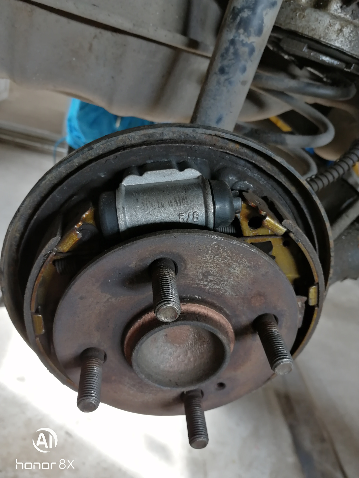

Решил заменить тормозную жидкость, итог-приговорили цилиндрики. Посоветовался с драйвочанами и купил STELLOX 0585480SX.производство Китай для Германии. Когда открутили старые тормозуха только капнула. Прокачали, работает. Правда в сервисе сказали, что фирма не айс. По живём увидим.

Заказал такой же цилиндр, он не подошёл, заказал брембо тоже не подошёл, может кто знает что я делаю не так?
Смотри какие у тебя стоят. Я покупал с пимпочкой, тоже не подошли.
Барабаны чуть сточены, но пока нормальные. Пружинки целые. Планки ручник менял.
В каком состоянии были барабаны, пружинки и т.п? Предстоит аналогичная операция в ближайшее время и хочется быть готовым.
