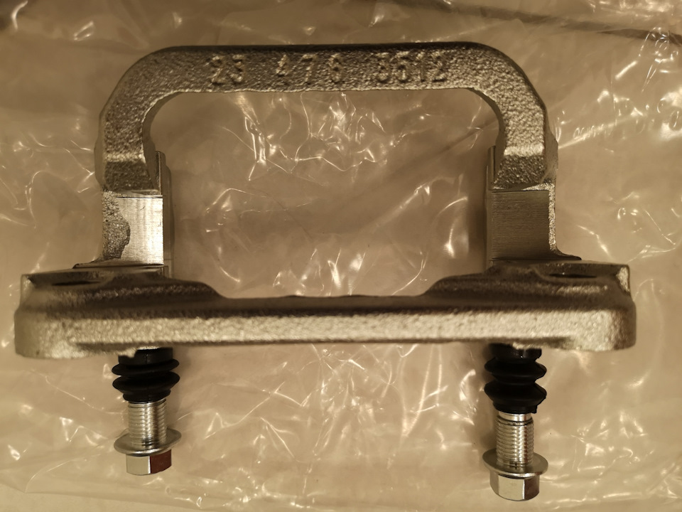

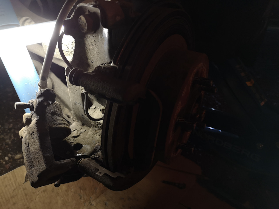

При замене амортизатора проводил обслуживание задних суппортов. И при попытке вывернуть нижний палец правого суппорта он был благополучно сломан.
Не стал заморачиваться с нагреванием и высверливанием и заказал скобу суппорта всборе. Номер скобы нашёл в автодоке.
Febest 0277CT30RKIT. За эти деньги можно было купить суппорта в сборе nty и stellox, но мне нужна была только скоба.

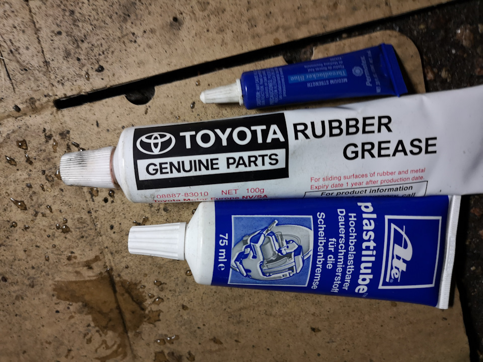

За 2 часа все очистил смазал и установил.
Колодки сточены наискосок. Пока оставил так, но думаю, что лучше заменить вместе с дисками. Думаю, какие диски лучше купить: брембо, ате/гулфер или циммерман?

Запчасти на фото: 0888783010

Привет. Сможешь помочь, на кашкай j10 2012 года, подойдёт эта скоба?
Приветствую!
Если диск не вентилируемый, то не подойдет.
