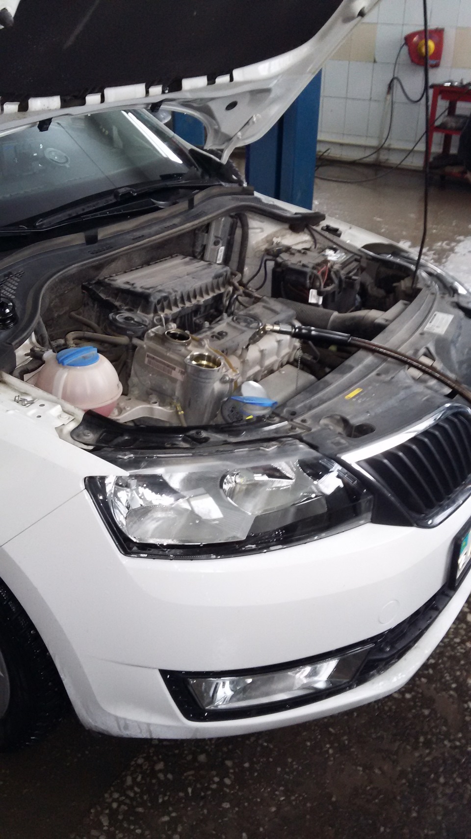

Всем привет!
Не стал я ехать к офицалам, так как там обдираловка, решил сам поменять масло и фильтра.
Поехал к своим ребятам купил масло замена бесплатно!
10500 км все отлично.(маленький нюанс только что резинки на морозе скрипят)а так все супер!
Вопрос шкодаводам как скинуть на дисплее информацию о Т.О?
(Или все с помощью шнурка делается)
Всем удачи!

Рекомендация как от масловика. Слей 5_30 шелл и залей 5-40<шелл, если ты его поклонник). На 5-30 допуск 504-507 для longline, а у нас 502-505 нужен допуск.
Я спрашивал на счет допуска сказали что как раз такое и надо
а что будет если не солью ?
в мануале даже прописан на 502й допуск. 504й — среднезольник. Щелочное меньше, окисляется быстрее. В инете гуляла бумага даже, когда на йети отказали в гарантии по двиглу ибо заливали как раз шелл 5-30 с допуском 504, а не 502.
Смертельного за одну замену ничего не будет, имхо. Но лучше поменять как будет возможность :)

при помощи кнопок на приборке как точно не помню инфа на драйве частенько проскакивает.
Спасибо нашел!
На приборке нажимаешь кнопку ноль, включаешь зажигание, ноль отпускаешь, нажимаешь кнопку папки.
и информация о замене исчезнет? правильно понял?
Да, значок сервис должен потухнуть.
Все супер спасибо большое получилось! теперь не пищит и не пишет change oil.
