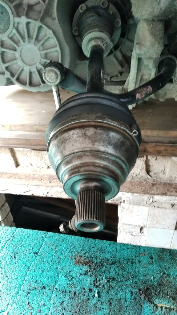

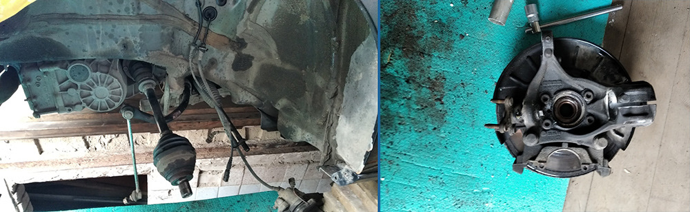

Освободили привод. Сделать это лучше на спокойно стоящей машине, так удобнее, быстрее, безопаснее.

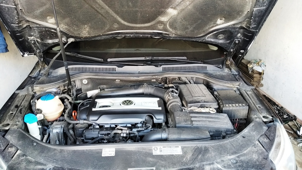

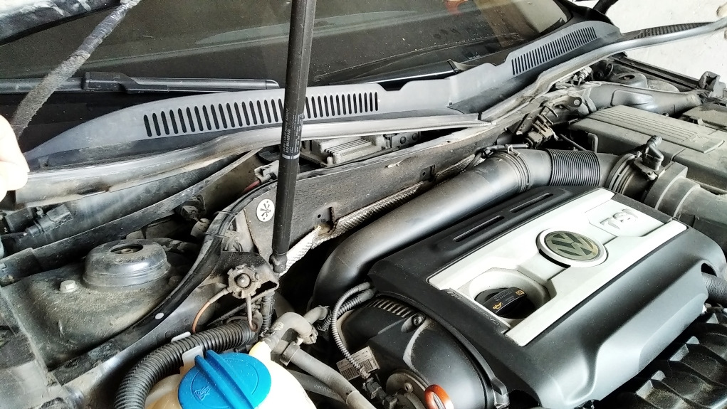

Далее приступили к открытию капота, процесс тяжелый, конечно, но сделать это пришлось.

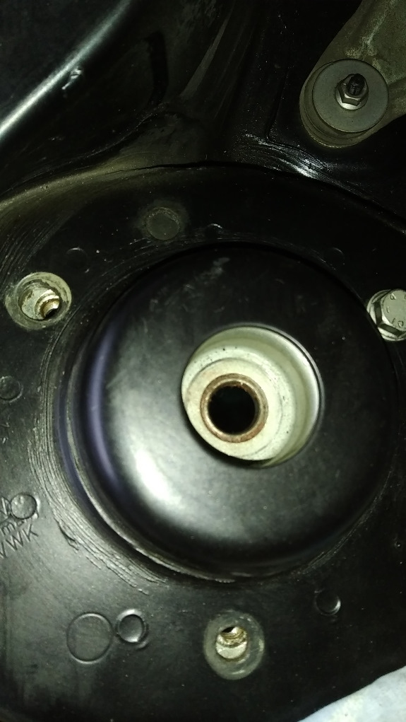

Убрали металлические зажимы слева и справа пластиковой накладки и обнаружили болты под ключ на 13, крепящие аммортизаторы к кузову. Аккуратно и нежно откручиваем их, но не до конца, чтобы когда сняли все рычаги и привод, стойка с пружиной тупо не упала на впередвыдающиеся относительно вертикали положения части нежного и так любящего заботу и тепло тела.
После демонтажа всего остального, можно будет их уже окончательно выкрутить, дабы забрать стойку с пружиной, а план был именно такой.

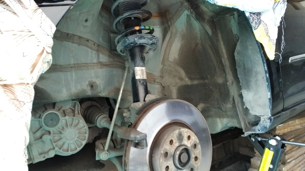

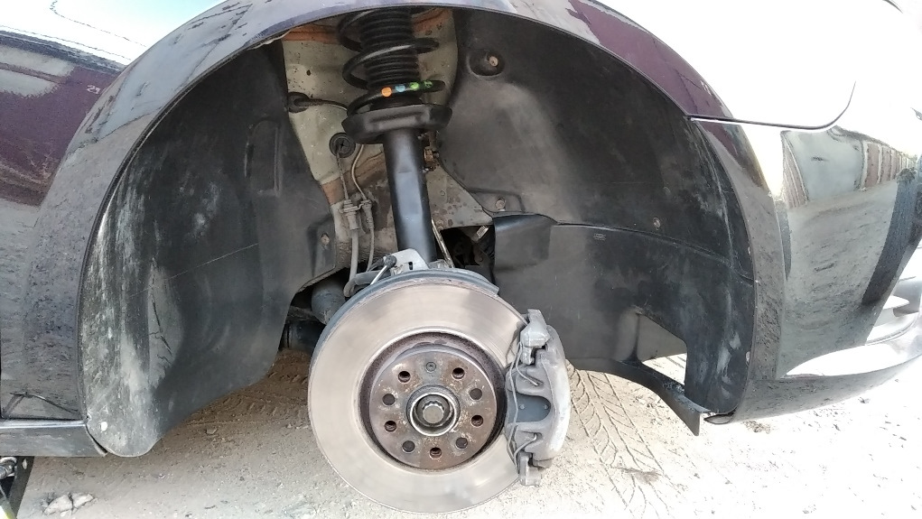

Сняли колесо и просто диву дались открывшейся нам красоте!

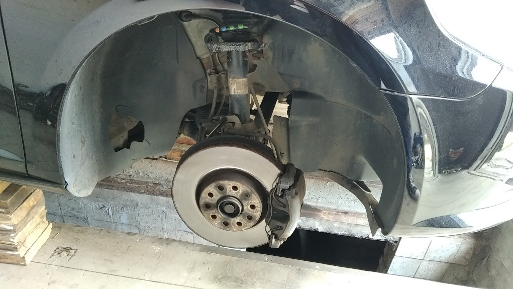

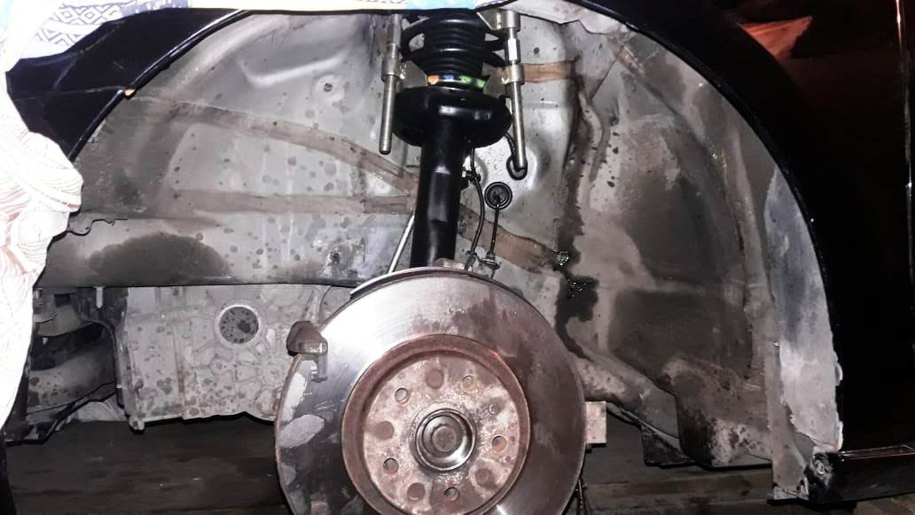

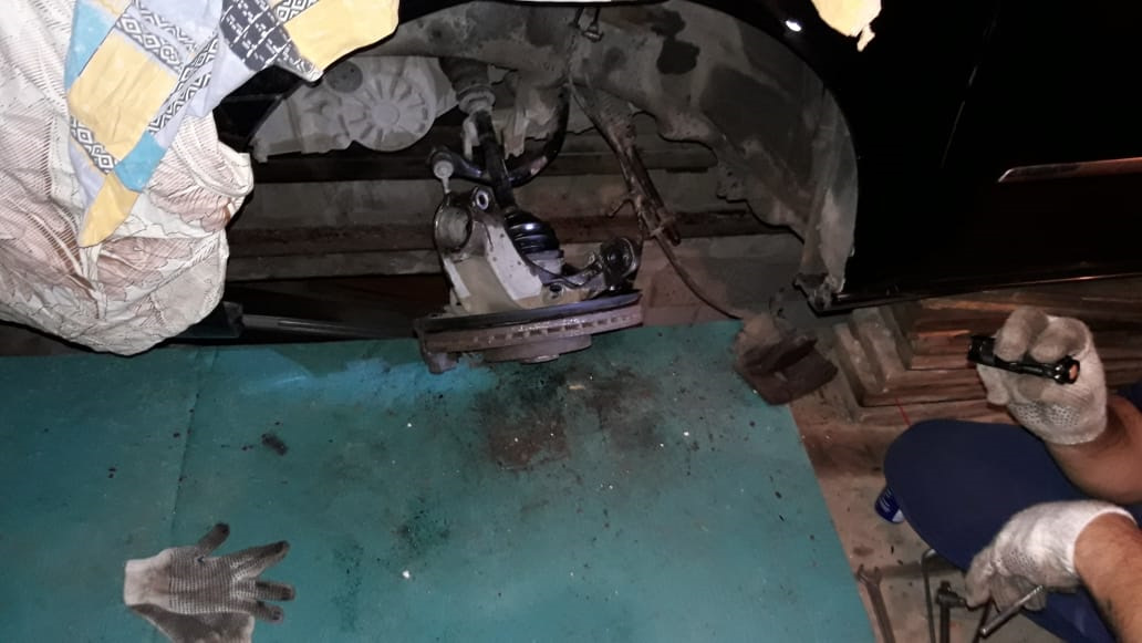

Демонтируем подкрылки. Также сразу надо отключить датчик абс, снять суппорт и отложить его в сторону, а на пружины одеть стяжки. Эти процессы банальны, всё просто и понятно, потому без фото)

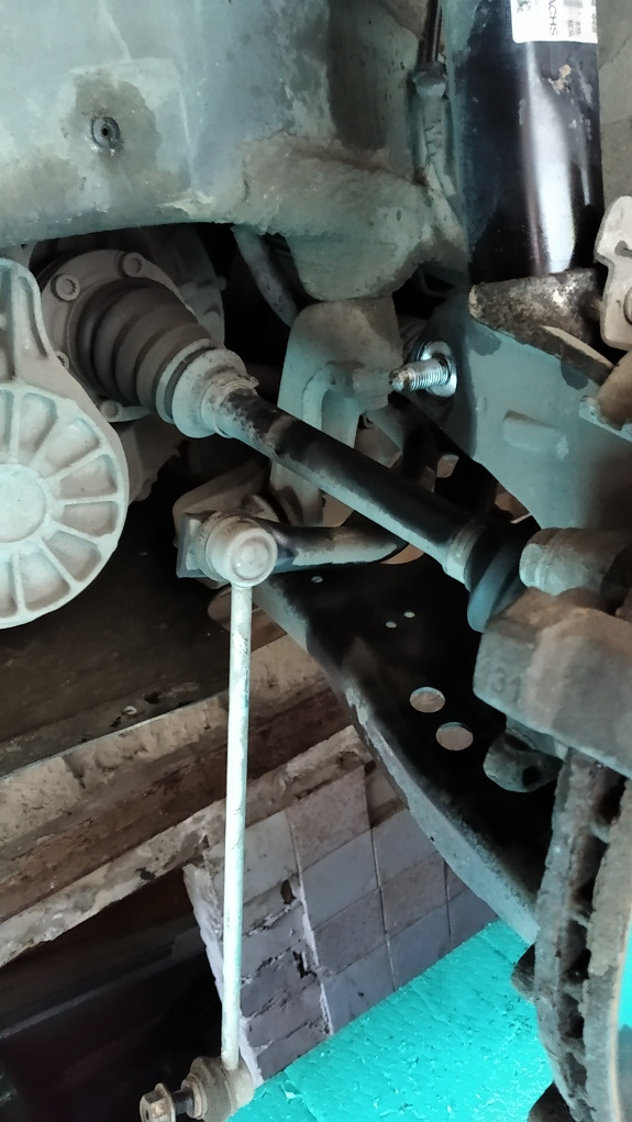

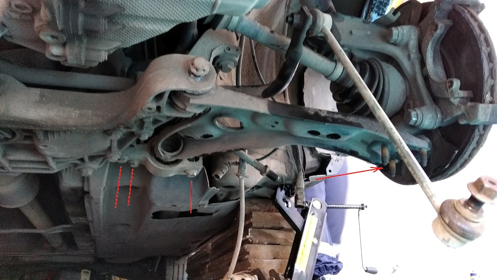

Освободили стойку стабилизатора (ключ на 16 и внутренний торкс / 6ти гранник) и аммортизатор (гайка под ключ 18, с обратной стороны болт под внутренний М16 вроде).

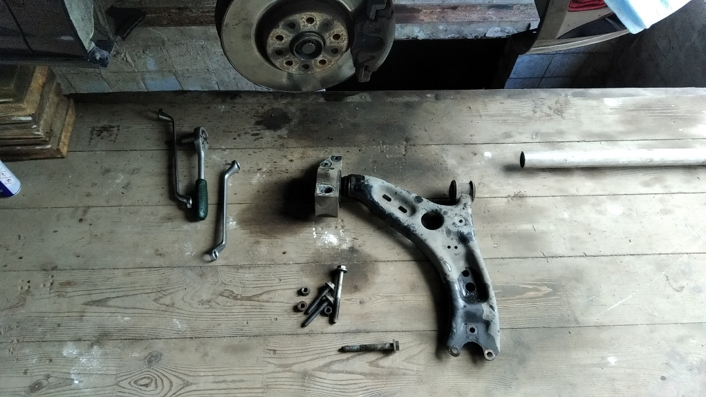

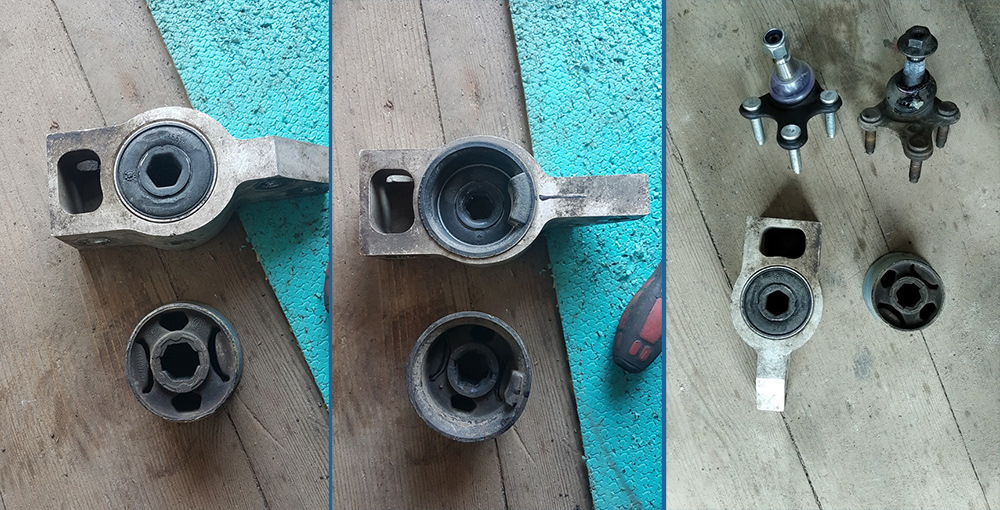

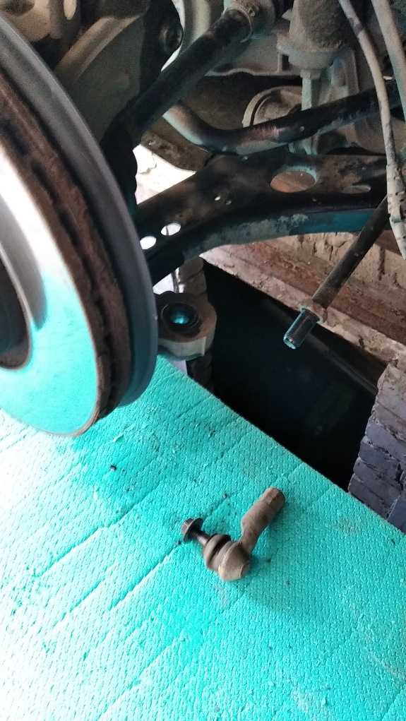

После этого стали освобождать нижний рычаг. Сначала гайки пальца (ключ / бита на 16), затем сорвали, но до конца по началу не выкрутили болт внешнего (ближе к бамперу который) сайленблока нижнего рычага (ключ / бита на 18), далее освобождаем второй сайлентблок (в корпусе который) с помощью биты на 18 и биты на 16.
Дальше радуемся своей предусмотрительности, что не выкрутили верхний крепеж аммортизатора к кузову, лезем под капот и, придерживая амморт, выкручиваем-таки их и забираем аммортизатор с пружиной и ступицей вместе на себя и вниз.

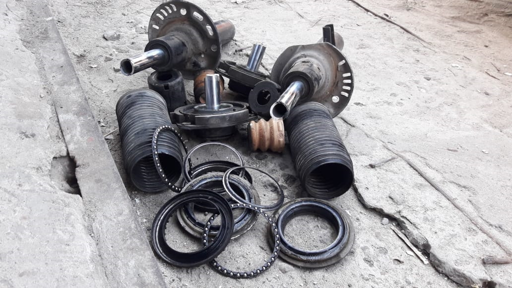

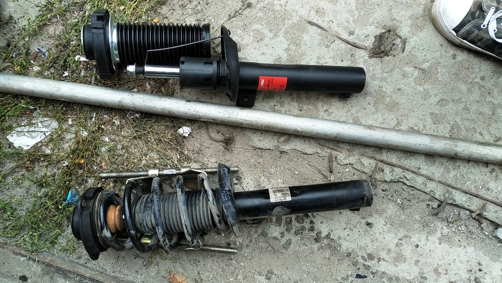

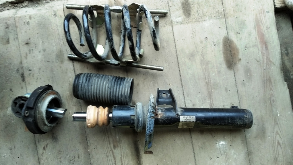

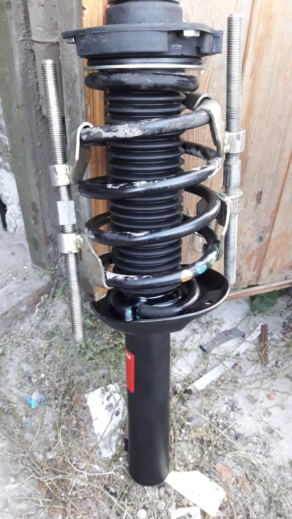

Демонтированная стойка и новая, ожидающая установки. От старой нам нужна только пружина, потому пытаемся её разобрать.
А вот тут наглядно показываем один из источников стука подвески
И следом ещё один виновник торжества
При обратной сборке накосячили с покупкой опорных подшипников – подсунули от Поло, потому сборка стойки производилась уже с новым и правильным опорным подшипником.
Готовая к установке стойка. Для удобства установки в стакан стяжки лучше убрать после установки на место аммортизатора. Ставить обратно можно как стойку уже установленную в стакан ступицы, так и по отдельности – кому как удобнее.

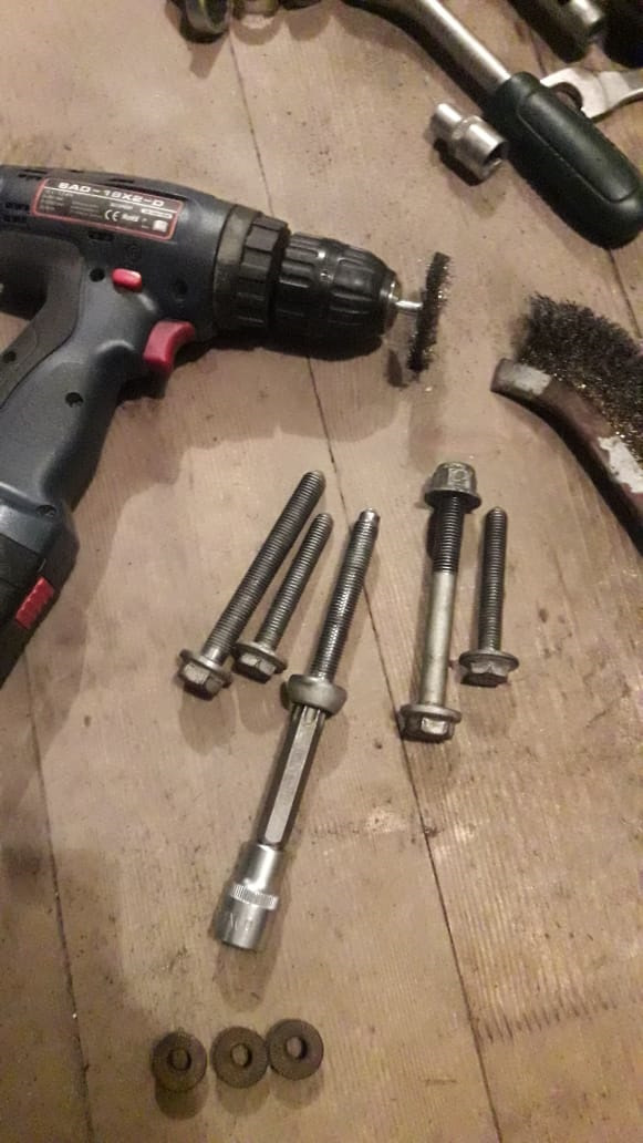

Ступицу насаживаем на вал привода, наживляем болт ступицы и немного затягиваем. Болт крепежа привода и ступицы кстати рекомендуется менять на новый, мы же зачистили и вернули старый на место. Болт под внутренний шестигранник на 17, затягивается, по-моему, с усилием в 200 Нм (тянуть такой момент разумеется надо после окончательной сборки, на данном этапе просто наживили).
Поставили стойку на место. Затягиваем верхний крепеж аммортизатора под капотом; одеваем обратно нижний рычаг (в обратной последовательности); вставляем аммортизатор обратно в стакан (в помощь домкрат – быстро, удобно и без нервов), фиксируем его болтом с гайкой; одеваем обратно стойку стабилизатора; ставим новый рулевой наконечник.

Не надо затягивать сайлент-блоки нижнего рычага на данном этапе, они должны быть расслаблены. Окончательная протяжка должна осуществляться, когда машина будет стоять уже на колесах под своим весом и в положении, в котором она будет проводить большую часть времени.

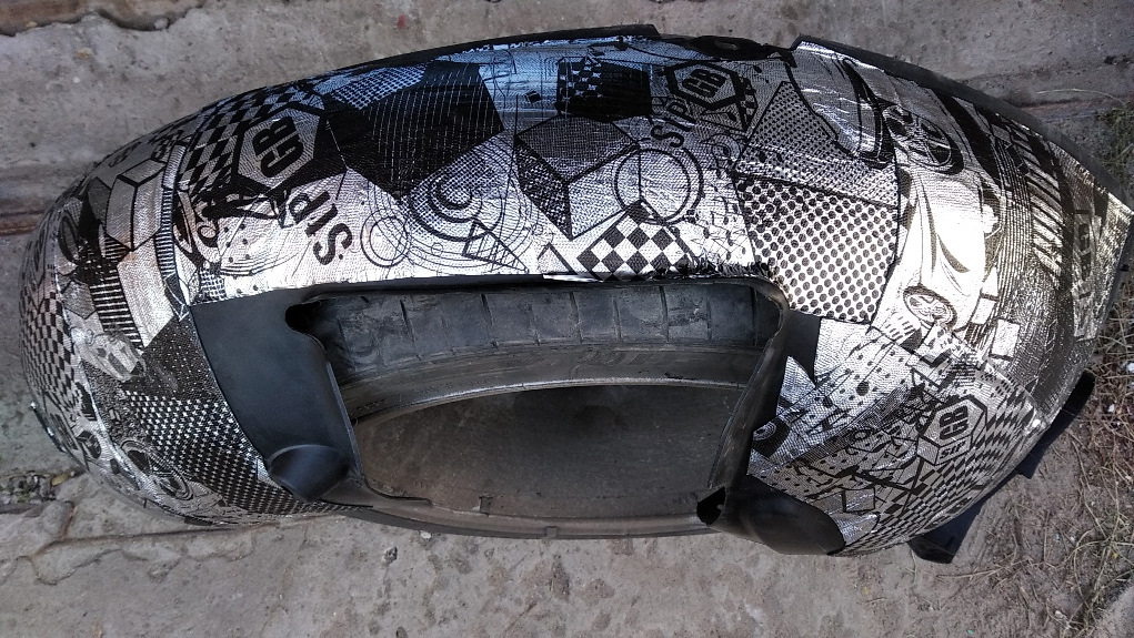

Возвращаем на место суппорт, подключаем датчик АБС, укладываем всё по своим местам, ставим, в нашем случае, новый подкрылок на место и видим что-то подобное.
Подкрылки кстати перед установкой проклеили виброизоляцией.
А все болты, гайки и посадочные места, в том числе аммортизатора и всех пальцев были хорошенько отчищены и смазаны.

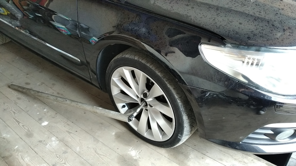

Поставили колесо на место, зачехлили домкрат, пошатали машину, чтобы она как бы встала на место и протянули всё снизу и под капотом ещё разок. Не забыли и про болт привода.

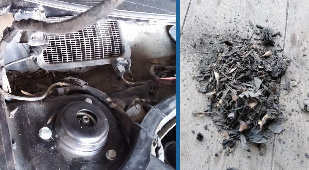

Ну а раз подняли пластик под капотом, то очистили дренаж. Кстати, вовремя :)
