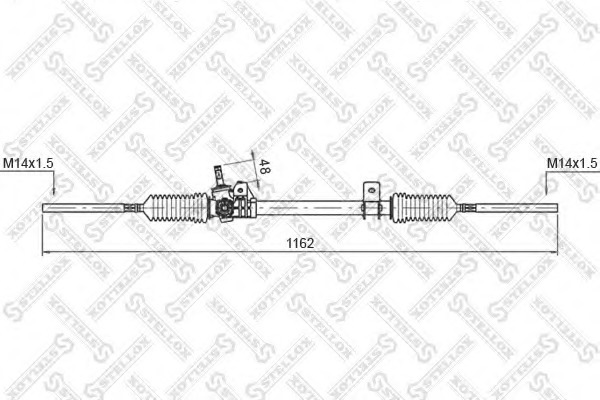

Здорова, товарищи!
Вот такую рейку заказать хочу заказать, есть кто ставил уже такую?нужны отзывы, друзья…
STELLOX 0035003SX РЕЙКА РУЛЕВАЯ
недорого стоит у нас в интернет-магазе, 11 000 казахских тенге

Я тоже стеллокс не советую — слишком много об этом бренде отрицательных отзывов. Патрон — аналогично, хотя у меня патрон — диски передние тормозные и пневмоамортизаторы пятой двери. Диски брал по незнанию (хотя о них ничего плохого сказать не могу), амортизаторы подарили, пока работают (почти полгода уже)

Ставил такую на свою первыю 19шку… через 10 тысяч выкинул залюфтила и застучала…вообще STELLOX больше не перевариваю, на лагуну ставил шаровые и наконечники… результат тот же 1О тысяч и все по новой…
без гидраля гемороя меньше…ничего не течет никаких лишних ремней и агрегатов…а руль и так одной рукой крутиться главное на месте не стоять
у меня даже на месте одной рукой крутиться))) многие не верят, но 15 лапти одной рукой кручу))
я тоже без гидраля одной рукой вожу налево направо)13 диски
А может кто знает какая втулка в рейку подходит? Сильнейшее желание ее заменить .
у тебя с ГУРом?
Без гура.С гуром информации полно.
если без ГУРА там нету никакой втулки рулевой рейки.Крепиться на балку, железо на железо

если собрался менять на без гура то меняй и рулевую колонку она короче а без гура длиннее должна быть. + там геморой с натяжкой генератора ремень подбирать надо будет. если движка F3N 740 то ремень самый короткий 6pk800.
У меня без гура .Разболталась втулка внутрях.Думаю кто поможет информацией.
Я ставил. Отзыв в бортжурнале :)
А как решить вопрос с этой втулкой.Может есть варианты с ее заменой или с аналог с авто. допускаю аналог слегка доделать.Или размеры этой втулки. В бортжурнале мало информации.
если речь идет о втулке, которая вылетела из крепления, то менять ничего не надо, просто следует просмотреть все крепления перед установкой, т.к. может быть не акуратно собрано
Втулка между валом(самой зубчатой рейкой) и корпусом рейки( трубка в которой ходит рейка).
Другую втулку не надо ставить, ту что есть просто закрепить хорошо.
Я нечетко поставил вопрос. Эта втулка разболталась .Я хочу ее заменить но не знаю ни имени ее ни фамилии.А ты уже расковыривал ее и может поможешь в этом.
Точных размеров не знаю, т.к. это было на установленной рейке и я просто не разбирая затолкал ее обратно в трубу.
А может в курсе от какого корытца подходит?
не, не знаю. посмотрю на старой рейке что она из себя представляет
Спасибо за метушню.
Если и будешь ставить, то менять рулевую колонку придется. Без ГУРа она длиннее.
укорачивается элементарно)))
Так это если рейку без ГУР менять на рейку с ГУР
можно оставить колонку которая была без ГУР))
Я сам не разбирал колонку еще, поэтому не буду спорить) В технотах написано что вал телескопический, так может они и не отличаются? Просто в одном случае вал вытянут полностью, а в другом задвинут.
они конечно отличаются, но пару ударов молотка решает всё)))
Toxa-simferopol
Ремень какой длины брал?
всмысле?)
Ну ты ставил простую рейку? Если да, то какой ремень ставил на генератор, насос гура тоже выкидывал ведь?
я ставил корефану с ГУР а механику убирали, нет смысла убирать рейку с ГУР и ставить механику, во первых ГУР надёжнее, реже ломается, да и приятнее как то единственное на механике чувствительность лучше! ИМХО
