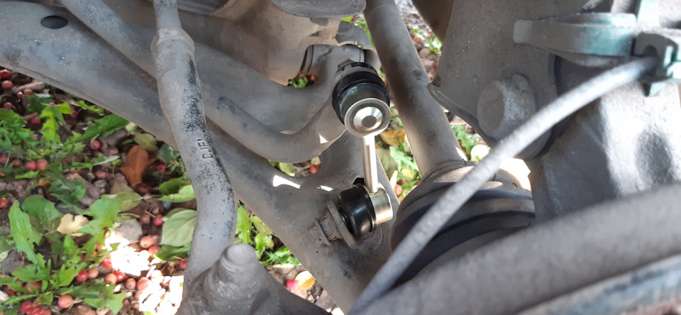

кардан люфтил и я часто ловил колею и был стук на гребенке.заменил на контракт и одел пыльник от сандеро набив его смазкой для трипоида.также заменил линки и фильтра.втулки оказались в отличном состоянии(тоже оригинал).хотел менять вертикальные сайленты, но они в хорошем состоянии(оригинал).
После всех манипуляций, рулиться как на новой машине.на старом кардане уже меняная крестовина.

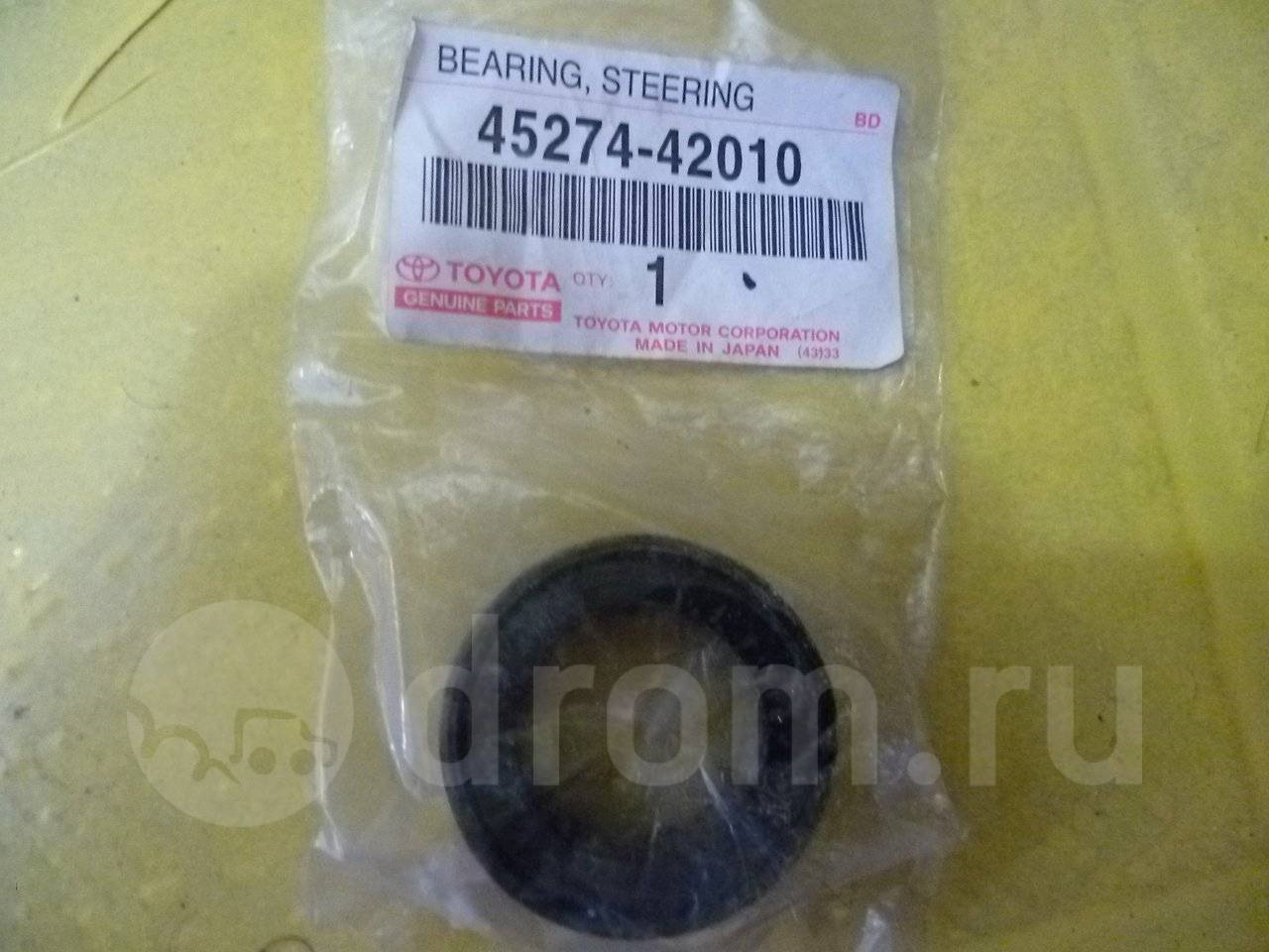

Слушай был небольшой стук в руле, заменил рулевые тяги стук пропал, но на небольших неровностях чуууууть чуть чувствуется и если сильно руль руками резко вверх вниз тянуть то есть такой стук это карданчику отьебнул?
это скорее всего втулка в колонке разьебана.
Dobro28
вот этот номер с калды лучше всего подходит.
Вот это втулка такая? Туда ещё не разу сам не лазил просто не знаю

линки правильно писали гавно.думаю что за стук.правую сторону разбило, 15 тыщ прошли.поставил стр бу
Тоже менял на прошлой недели линки, да карданчики рулевые!Правда без пыльника увы менял не в городе а поблизости негде было купить.А так улучшения есть руль перестал бить по гравейки, крутится стал легче
лучше сними и одень.прослужит намного дольше.спроси в магазине от рулевой рейки
Да вот надо времени просто со службой нету, я сразу чет не подумал про пыльник вроде смотрел целый ток разобрал он разлетелся весь

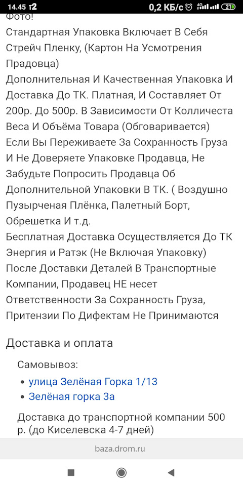

baza.drom.ru/novosibirsk/…hik-rulevoj-36198997.html
Ни чё такой ценик за доставку до ТК
доставка до тк энергия бесплатно
Как, я читал до ТК 500 грошей
