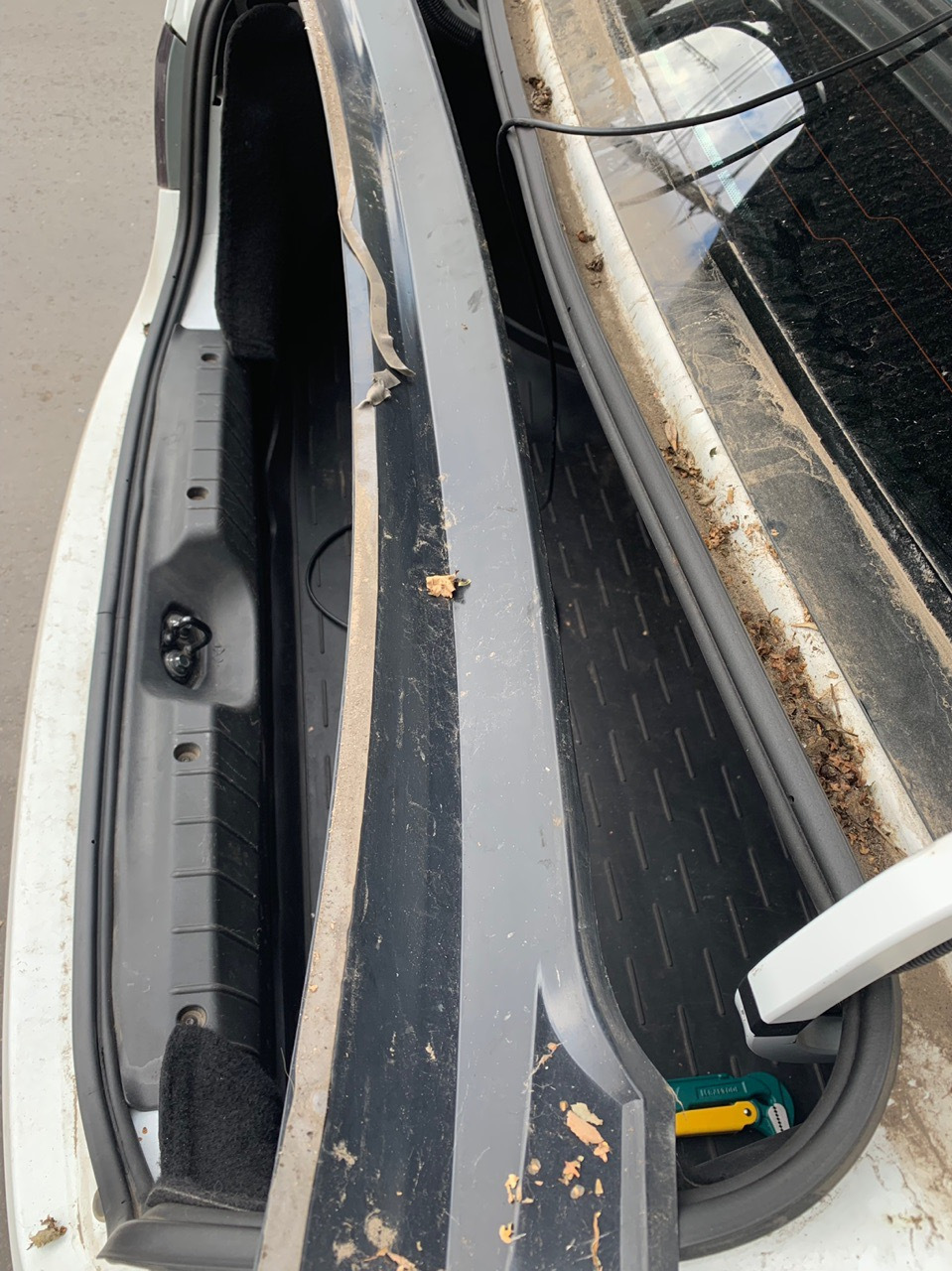

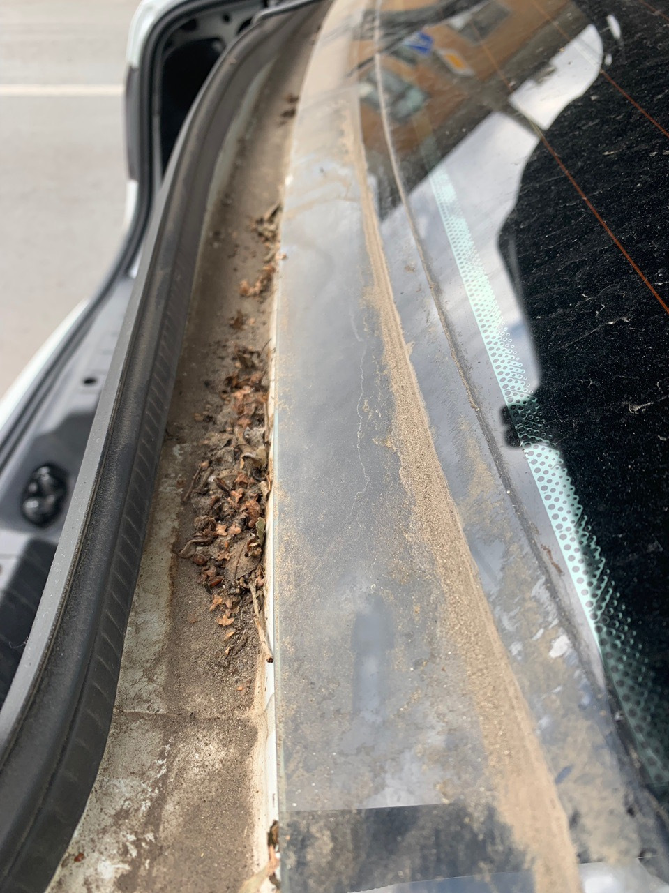

Приветствую всех, собственно коротенькая запись про жабо на заднее стекло.
Ставил прошлой осенью, за год, немного начал отклеиваться скотч по краям. Хотел снять переклеить, но посмотрев на кучу мусора, решил все же назад его не ставить. Часть мусора уже смел, только потом решил зафоткать. В общем решил, что данное жабо, так себе решение…

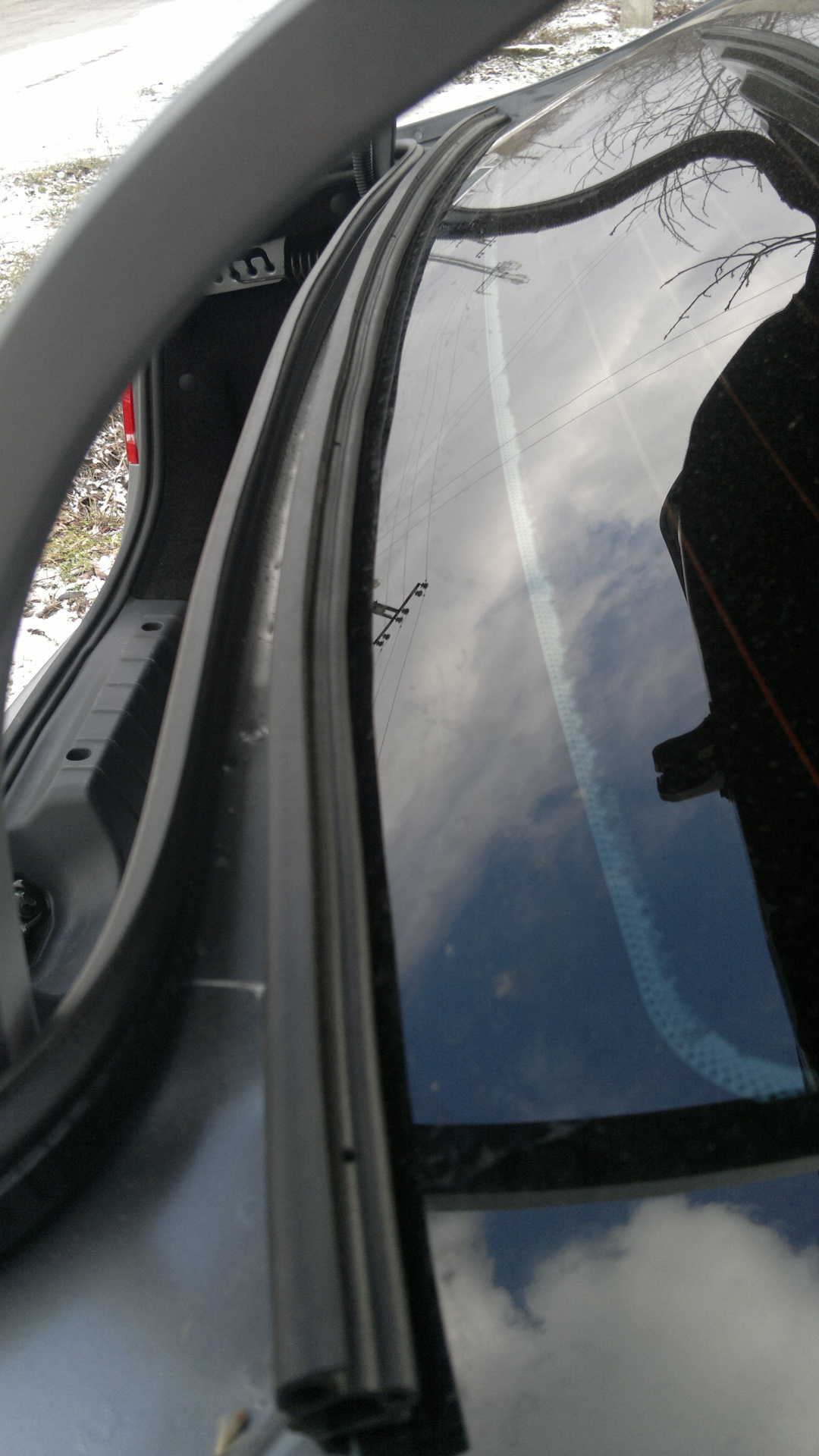

Так же поставил :) бюджетно, и нечего не летит
и краску не натирает, и грязь не собирается ))) единственный момент хотел бы уточнить у тебя тоже внутри уплотнителя есть скобы металлические? — та "U" образная часть которая одевается на стекло?
Да есть, по бокас стала ржавчина вытекать, я по одному звену пасатижами вырвал по бокам ( разину оставил, и теперь все норм
а я тоже вырвал по одной, и клеем 88 намазал внутри )) чтоб вода не попадала. )) есть еще мысль сделать 2-3 узких прорези для стока воды во время дождя. думаю от6до 10 мм шириной каждую. Снегу и листьям оно помешать не должно, а вода уйдет.
Что думаешь?
Я для стока воды по краям место оставлял, снег туда наметает но очень мало так то если делать то где нибудь по центру стекло же немного полукруго идёт, вот в самой нижней точки. С клеем задумка хорошая, тоже купил себе 88 клея :) клеит все что только можно представить :)

А от чего резинка?
Уплотнитель передней двери. У меня от девятки, но ставили и от десятки www.drive2.ru/l/464657738140483854/

Потертости краски есть?
с одной стороны, где отклеилось, на крышке, герметик нанесен, вот его начало подтирать, не страшно вообще, но тоже неприятно конечно ))
