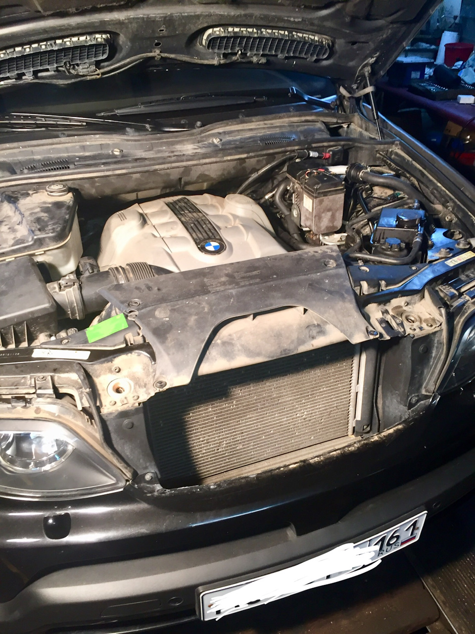

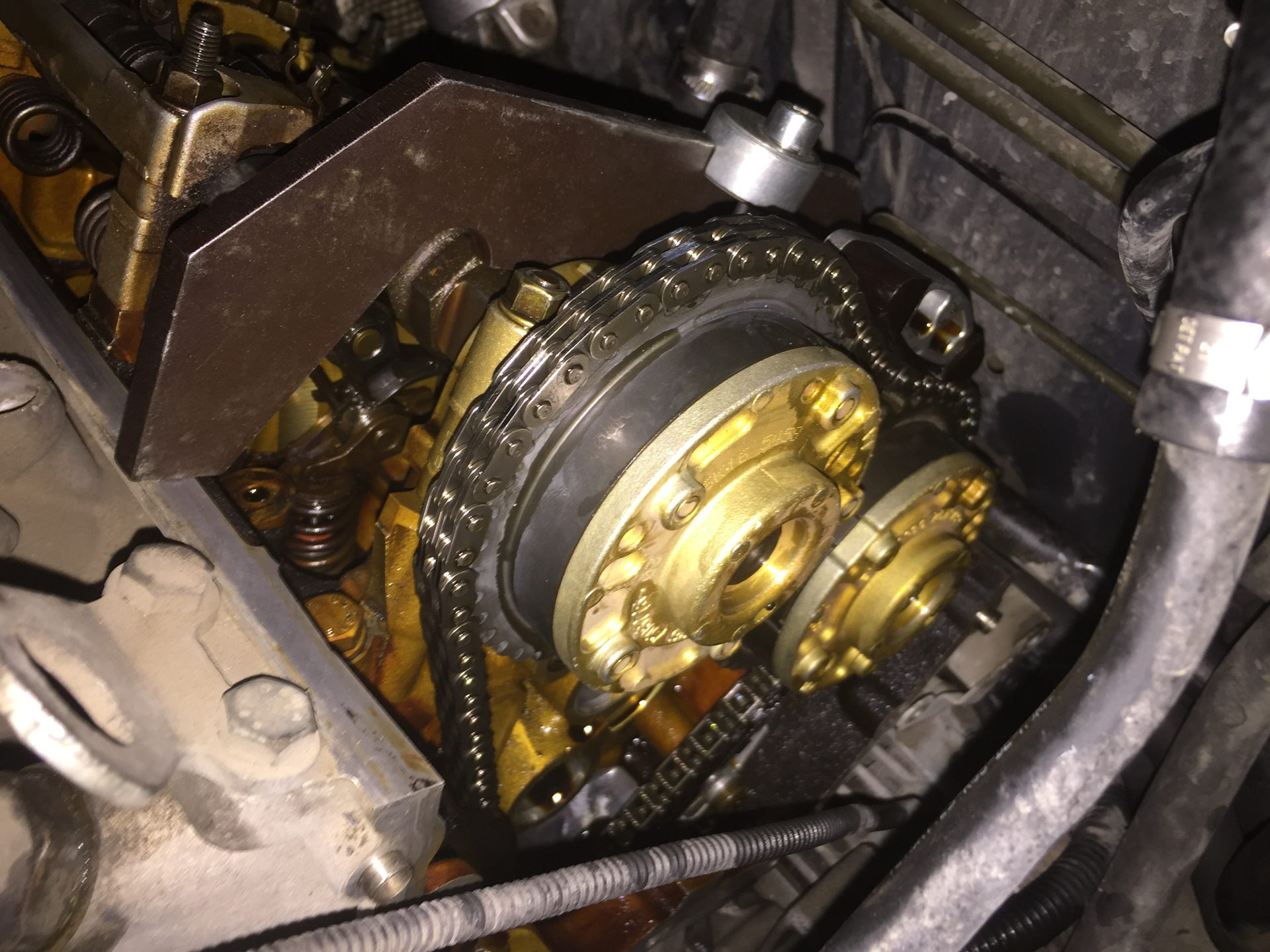

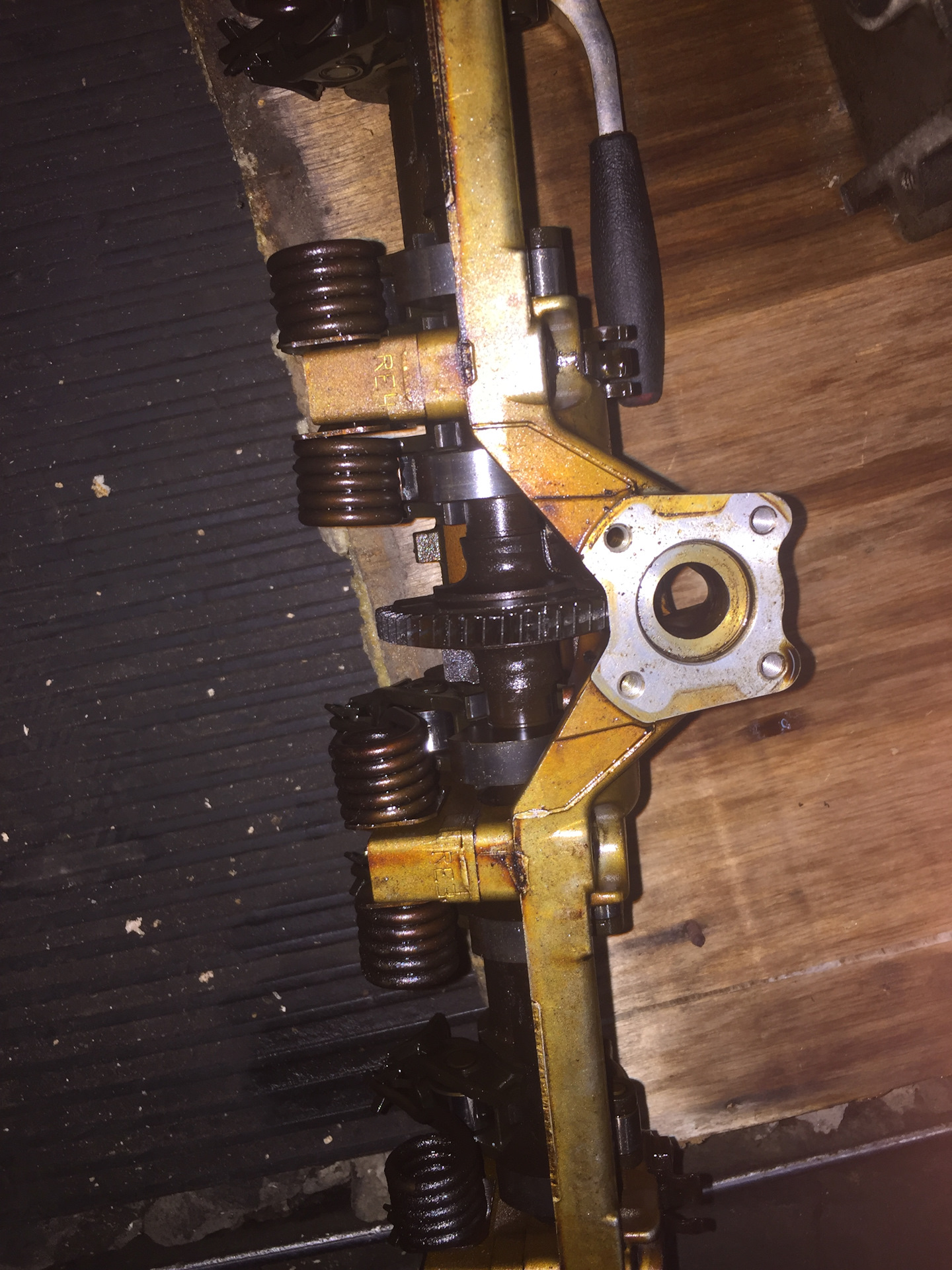

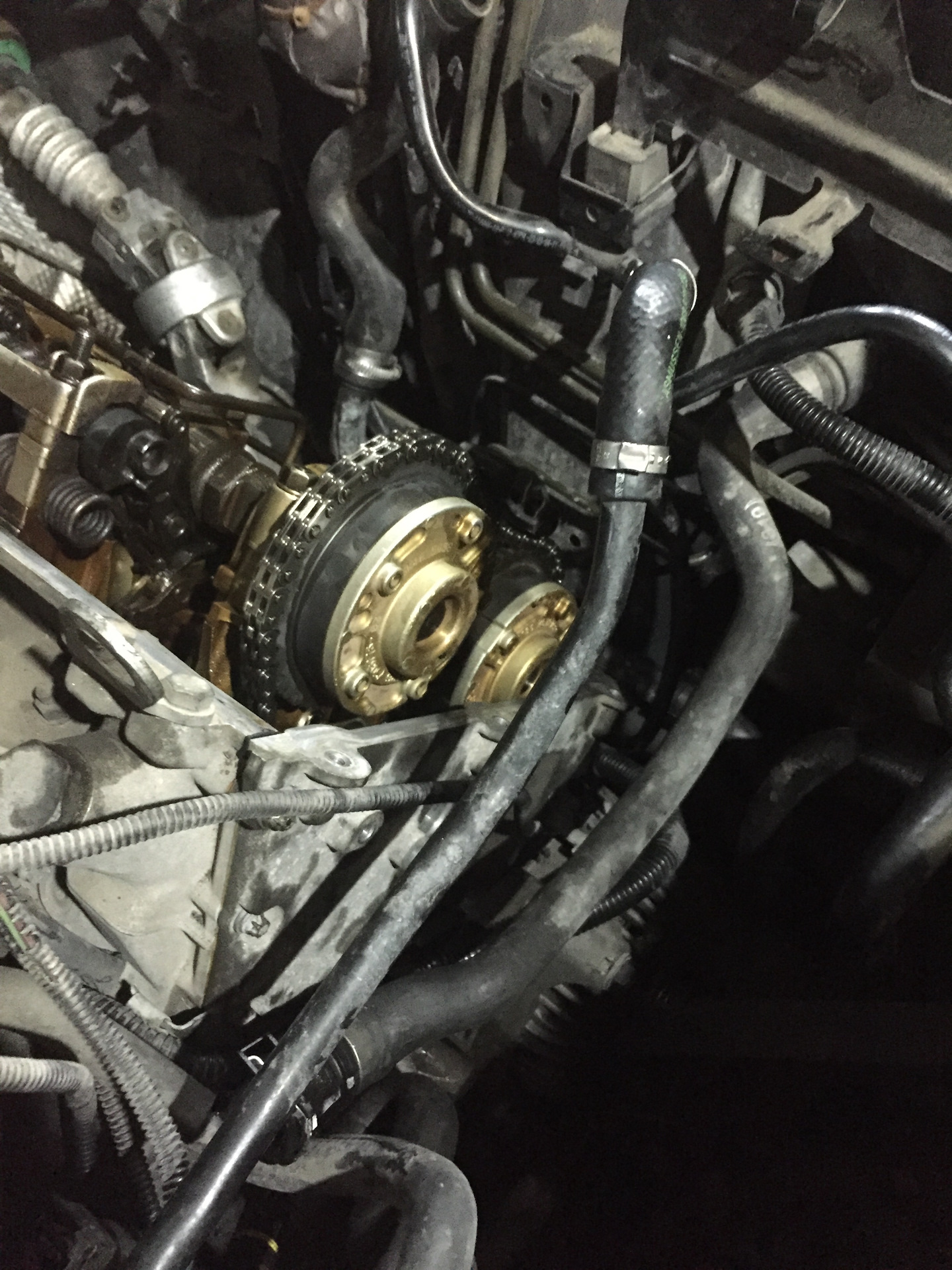

Завершили сборку после замены промежуточного вала валтветроника. Честно сказать не обошлось и без сюрпризов, раскидывать пришлось ещё раз после сборки. Но бешеным собакам ещё один круг не расстояние. Заменили промежуточный вал вместе с рокерами, заменили ванос выпуске, собрали второй раз и удача улыбнулась. Левая сторона пром впала проходит проверку отлично! И на холодную и на горячую, есть одно по плавности хода не значительные погрешности 5 и 7 цилиндра, но это вооьще не показатель и возможно после обкатки значения плавности хода по двум гбц сойдутся, если нет то можно будет заморочится заменой одних рокеров на 5 и 7 цилиндре, но так плавность хода на хх практически ни на что не влияет . То и смысла их менять может и нет . После прогрева на испытания — с низов бодро полетел, на педаль чётче стал реагировать и пропали проседание оборотов, на прогреве нет троений и переборов оборотов.
Итог: В общем я практически добился от него чего хотел ) и победил н62/с — кстати для меня честно говоря нет уже в этом моторе никаких тайн, да 4.8 не идеален, но предсказуем, и все его болячки лечатся, умной головой и правильной диагностикой. да не дёшево! Но если вам это не по силам, лучше и не пытайтесь, иначе останетесь без штанов и так ума не дадите. Только по факту у вас будет 4.8 а по делу кусок никчёмного железа, который ехать не будет, эмоций не даст, а только будет драть карман …
Кстати вентиляцию картерных газов обновили как на н62/с в е70, те кто в теме сразу это заметят на фото.
