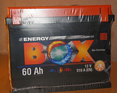

Не смог найти в наших краях 45 АКБ. Купил 60А, у меня на прошлой таврии стоял такой, попробовал, а он никак не лезет. Не переносить же его в салон(((
Я прикинул, вроде можно его поставить на родное место, только повернуть на 90". Но ГТЦ мешает его так впихнуть.
Вопрос:
У кого стоит на таврии 60А акб? Куда и как его поставить?
Заранее спасибо за варианты.

я ничего не резал, всё вошло в стандартное место. правда плотненько с термостатом
я срезал на акб снизу грани по бокам, на фото твоем их видно. но через пол года акб здох, думаю от недозаряда, тк генератор предназначен для 45 го. но это не точно, я ток думаю что от этого здох
а так стоит 45й и хватает с головой

не получится так. У меня ГТЦ мешает.
www.drive2.ru/l/2859612/ нормально он становится.
Если бы не подвох с новым радиатором, то и у меня наверное стал бы на родное место.
Вчера менял ВУТ и получилось поставить АКБ поперек, стал, но впритык к коробке. Теперь нужно будет приспособить подиум сантиметра 3-5, и будет нормально.

У меня стоит, на родном месте
Только когда вытягиваю его за термостат чуть цепляю. А так норм.
Так же пробовал 60й, не вошел, а вот 50й оказался по размерам как 44й. Даже крепеж акб стал на место.

У меня стоит, влазит очень тяжко, в притирочку, чуток подвигая термостат
Я пробовал, отгибал термостат, а он у мена дном АКБ садится на патрубок входа в радиатор. Сантиметра 2 не хватает.
такая же хрень. потыкал 60 аккум и отдал обратно его. дня 4 назад был в харькове проездом. заскочил на лоск. батареек нашего размера вагон.
У нас говорят, что в днепре заводы выпускавшие аккумуляторы закрылись, вот 45 и нет
зачем 45? 50-52 они по размерам такие же
да есть такое, у меня на 1 см где то на патрубок ложился, чуток патрубок и внизу подвинул) боялся чтоб не переломался соединение патрубка с радиатором
Я посмотрел старый радиатор, там вход нижний на 1см дальше(
