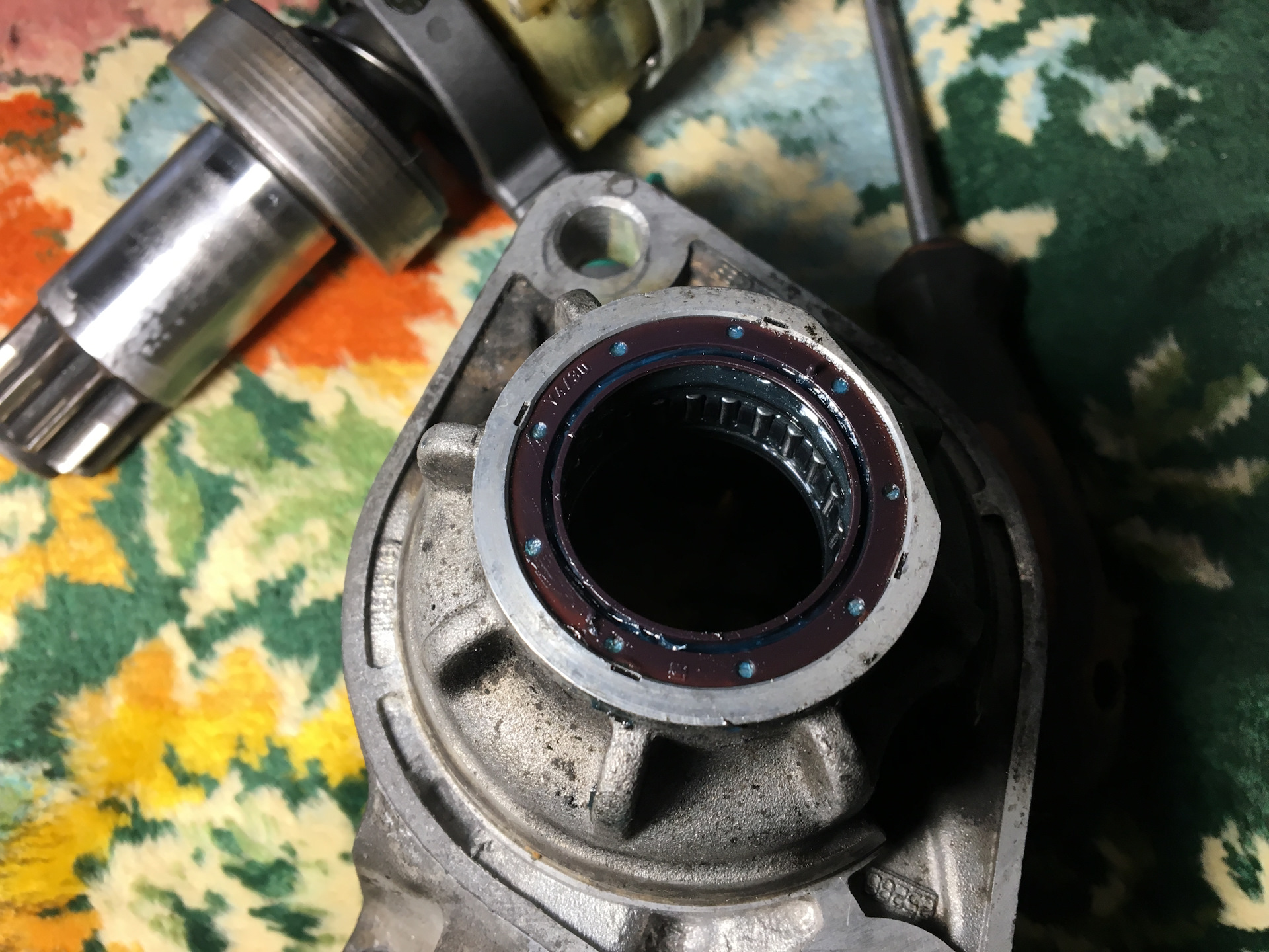

Вскрываем значит . Видим .
Бендикс BOSH — эт хорошо
Втягивающее ZM972 фирма эра ну норм тоже .
Щеточный механизм не смог опознать . Но щетек еще много . Износ ровный на всех щетках .
Смазки в редукторе 0 от слова совсем .
Еще подкидывает огонька просто убитый и забитый пылью черной игольчатый подшипник
Также задняя втулка изношена .
Сам вал вроде норм . Полернуть и походит еще …
Посмотрел я на это дело и ВРОДЕ И НЕ ТАК ВСЕ ПЛОХО

Заказал новый подшипник
Новый сальник
И заднюю втулку
Ну и смазать все это дело .
ВЫШЛО ВСЕ НА 900 Р ))))
Отмыл все
Отполировал вал бендикса
Отполировал коллектор и вал ротора
С помощью набора головок, молотка и бруска меняю подшипник
И сальник
Забиваем редуктор смазкой
ГОТОВО
Установил стартер на место . И трактор с пол оборота запускается … ИЗИ )))))

а переднюю втулку почему не меняли?
Под фото цифра 2 это и есть передний подшипник

Провели только что ревизию стартера. Все ок. А ты новый сальник поставил задом наперед. Так что теперь вся грязь туда полетит. Обрати внимание на свое же фото как стояло и как ты поставил. Снимай, переделывай.
Блат . Точняк . 😬😬😬😬
Ну и смазки много положил. Лишнее выдавит и тоже пыляка припадет. Вообще исправляй.
Завтра пролезу ((((
Переставил )))
