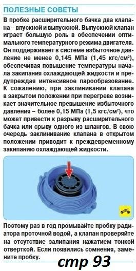

Столкнулся с проблемой, уходит антифриз.
Всё перерыл, даже добрался до подогревателя картерных газов. Хомуты все заменил.
Вчера смотрю опять ниже минимума. Открыл крышку, стало выше максимума.
Мысли : возможно клапан в крышке не исправен, и избыточное давление.
Заказал крышку. На схеме видео уплотнительное кольцо.
Посмотрел у себя, никакого кольца не обнаружил. А как у вас.
Жду комментариев.
Благодарю!🤝

Нажимаете на номер 22, выскакивает окно с описанием детали, внизу окна кнопка фото, рассматриваете. Нет фото, или есть сомнения, открываете гугол и смотрите фото. Это кольцо круглого сечения идёт на клапан, где чёрная часть внутри.

"ниже минимума. Открыл крышку, стало выше максимума" — значит не уходит.
Крышку надо мыть периодический, что бы клапан не клинило.
Даже без крышки он ни куда ни денется. Причину в другом искать нужно
Я ж про то, что возможно клапан в крышке неисправен. От этого избыточное давление
От избытка давления антифриз тоже ни куда безследно не исчезает. Повторю причина ухода антифриза ни в этом
