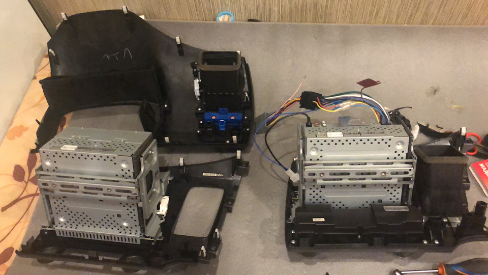

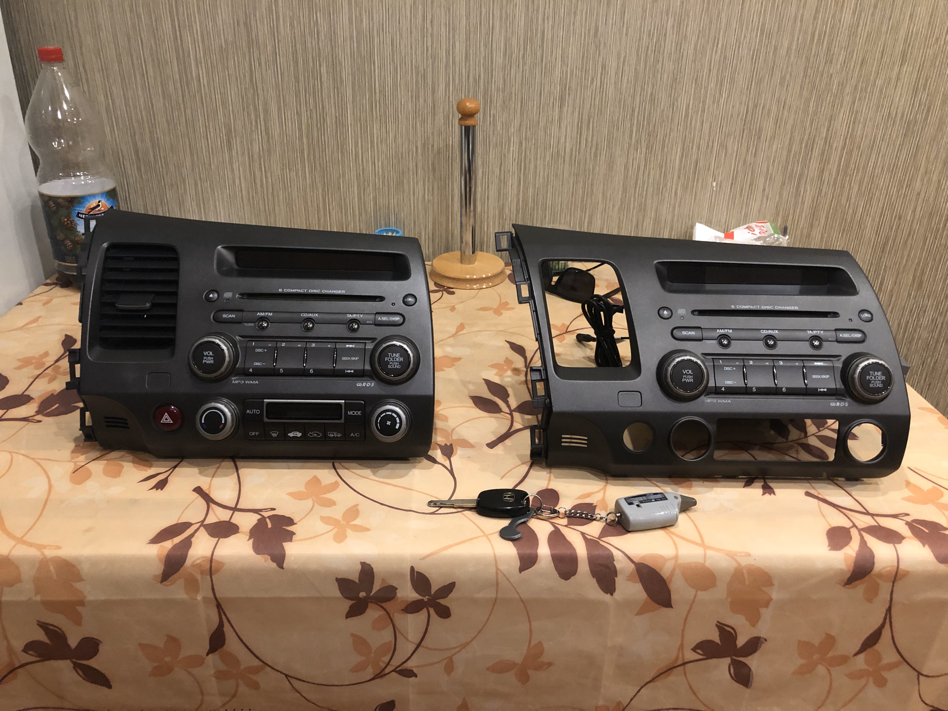

И так напомню что было приобретено
1. Донор штатной магнитолы
2. Автомагнитола Kenwood 5200 bt
3. Переходник для антены
4. Адаптер Intro iso ho 06
5. Адаптер кнопок Mfd207un-dip

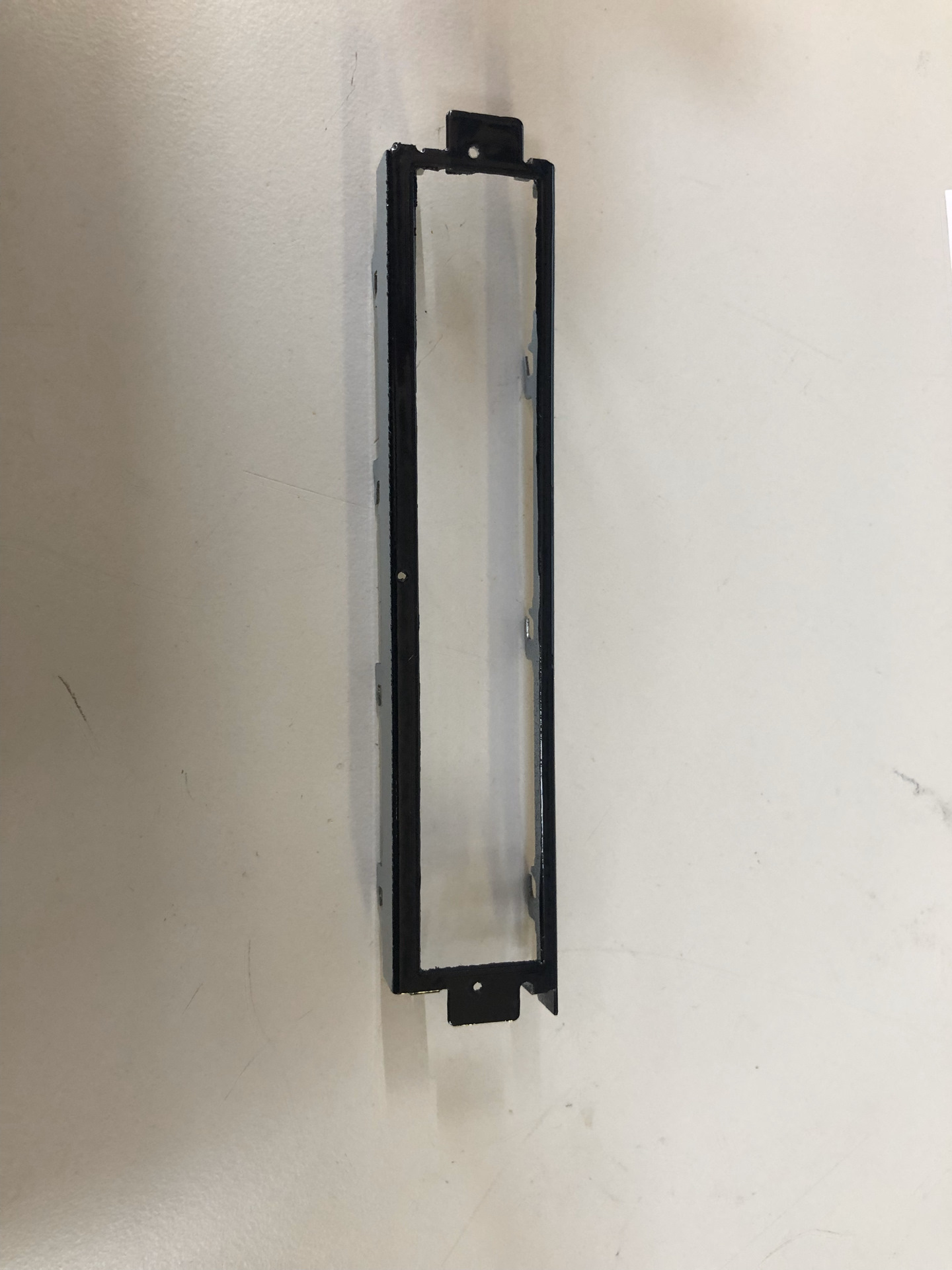

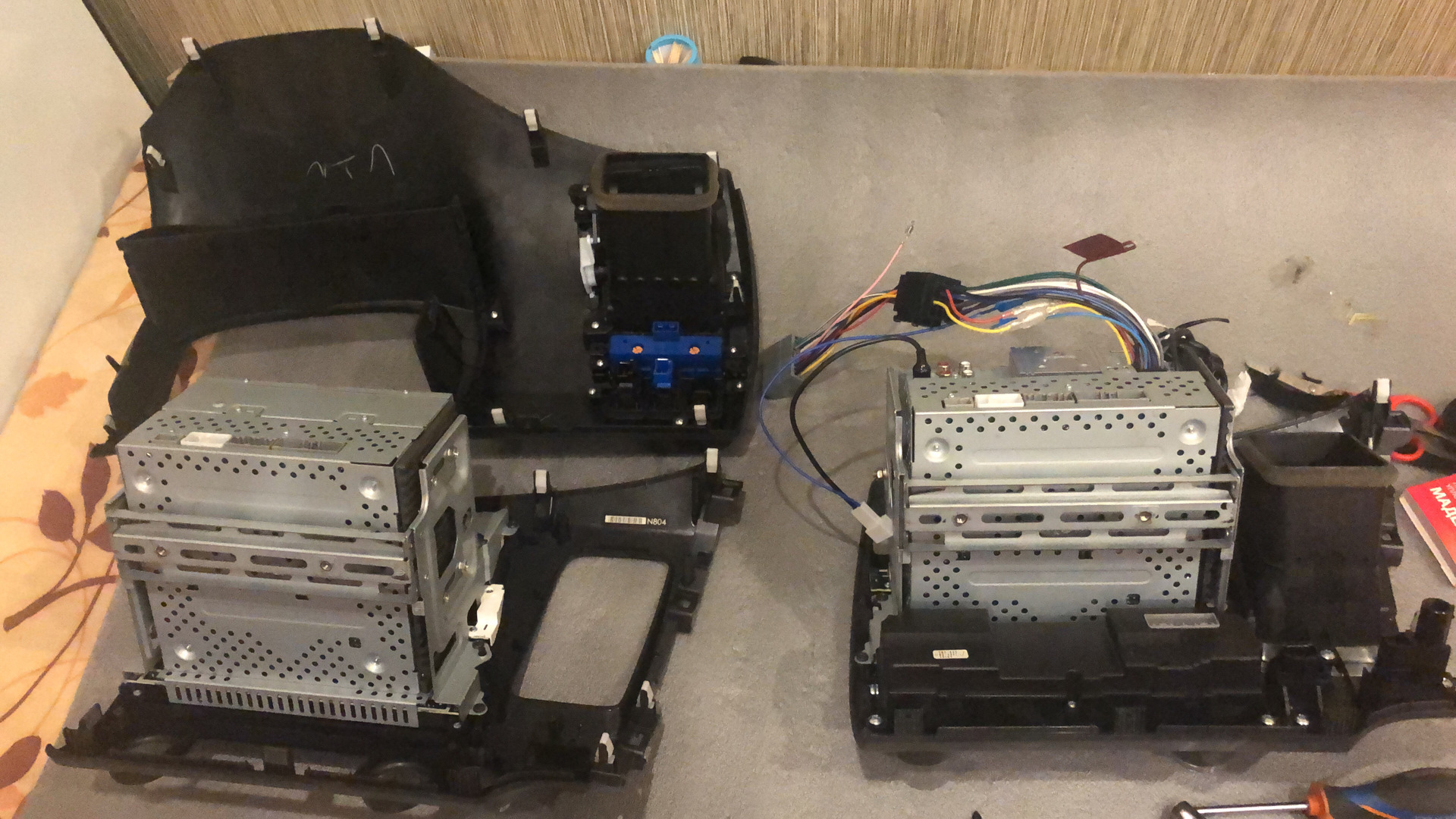

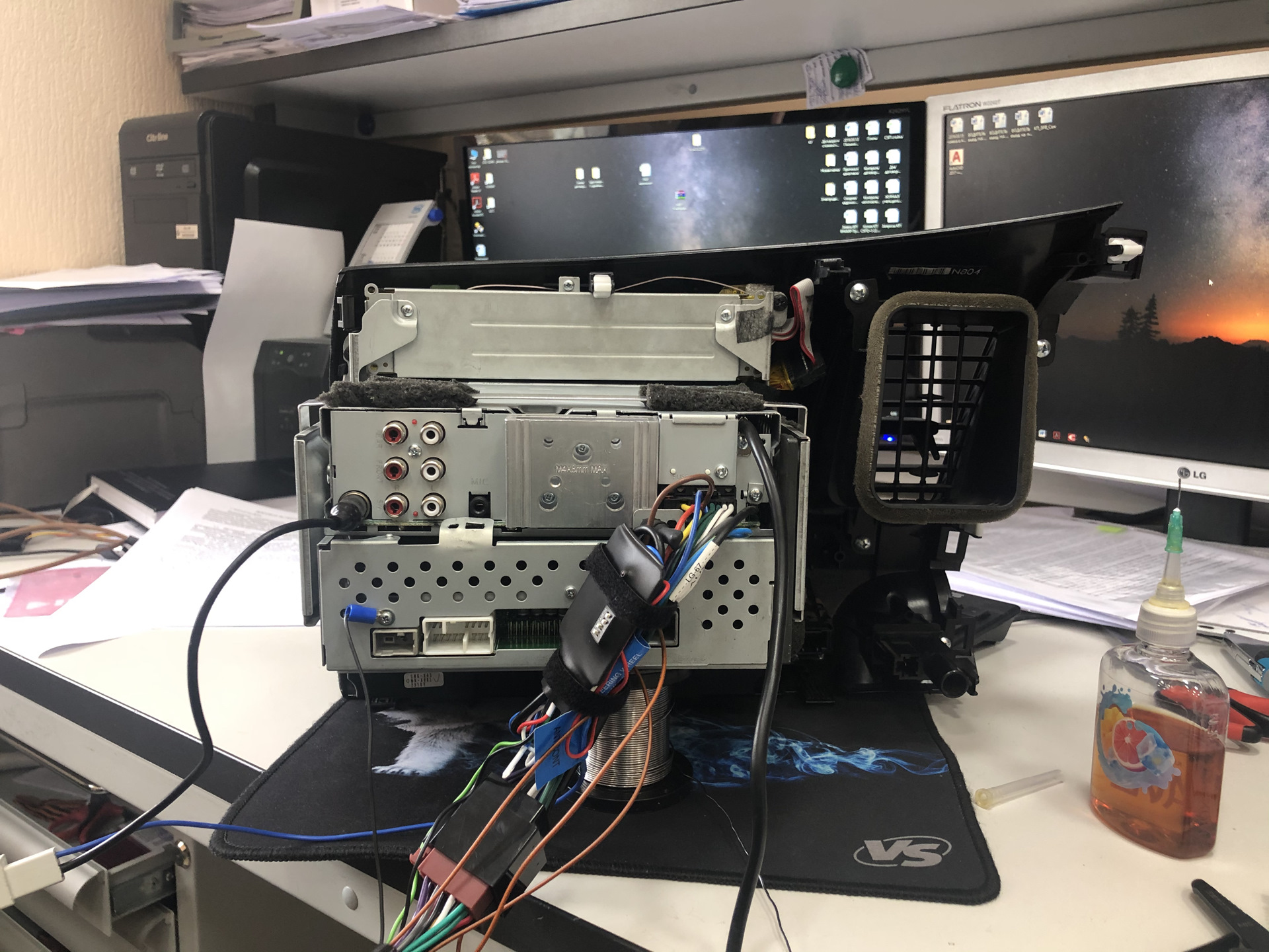

Изготовлена скоба для фиксации магнитолы к штатной ( устанавливается прекрасно и без неё, но тогда отсутствует соосность диска)

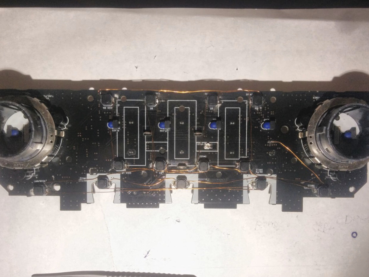

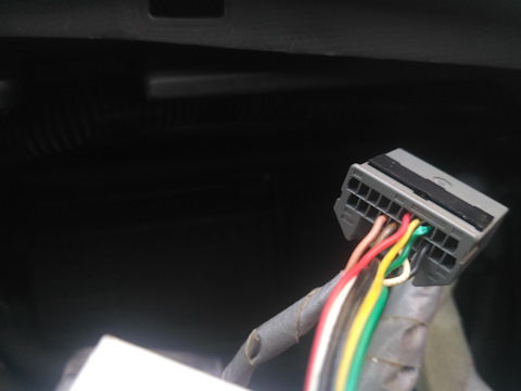

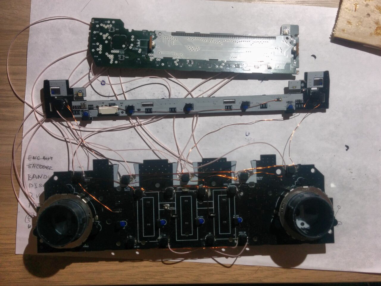

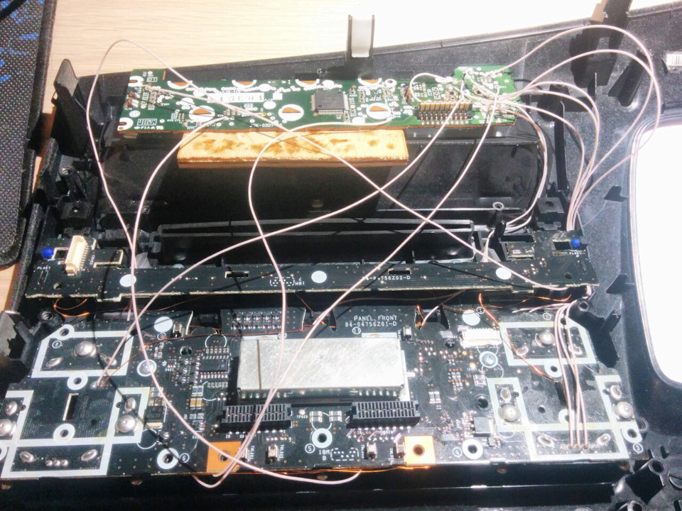

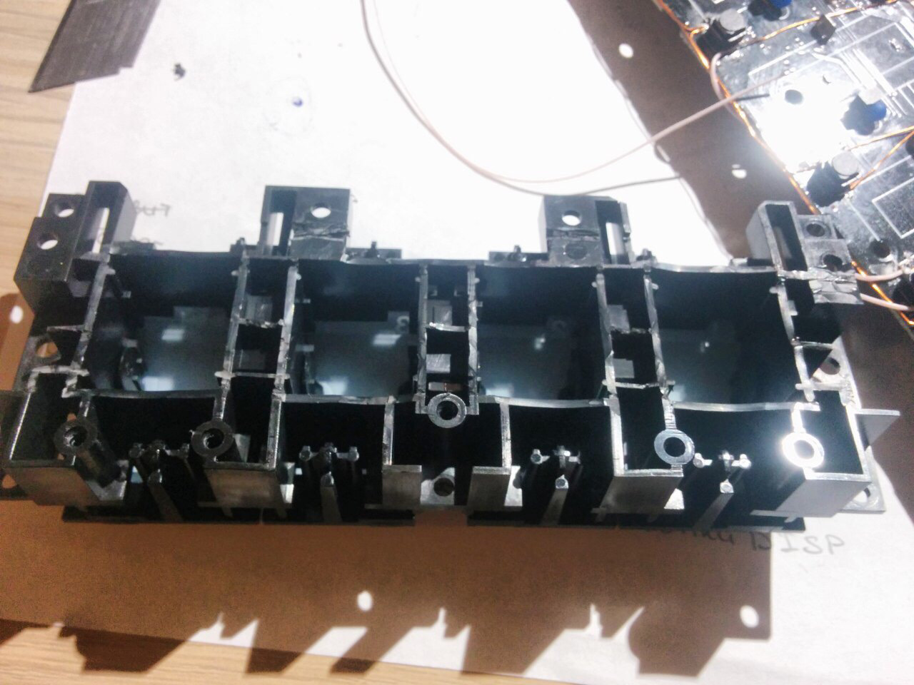

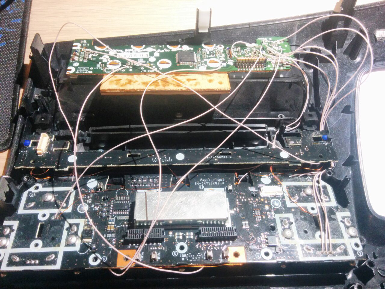

Началось все с прозвонки схемы кенвуда и штатной магнитолы. Запустился процесс их интеграции. Сперва был взят провод мгтф, но он оказался слишком толстым и при обратной сборке крышка кнопок магнитолы не закрывалась.
Было большое желанием так и оставить, но в итоге все переделалось. Взята тонкая проволка. Выглядит намного симпатичнее и аккуратней

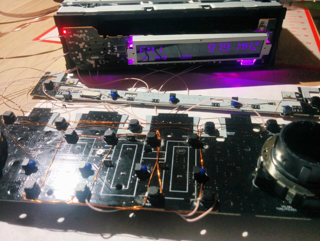

Дальше распайка и примерки
Рамку экрана кенвуда покрасил в чёрный цвет, чтобы она не виднелась через стекло панели
Далее делаем тест на работоспособность перед финальной сборкой. Но как оказалось что она была не последняя…магнитолу разбирал 3-4 раза, после полной сборки. Исправлялся застраивающий диск, не работающий энкодер и подсветку штатных кнопок.
Для адаптации кнопок руля использовал адаптер кнопок mfd207un-dip.

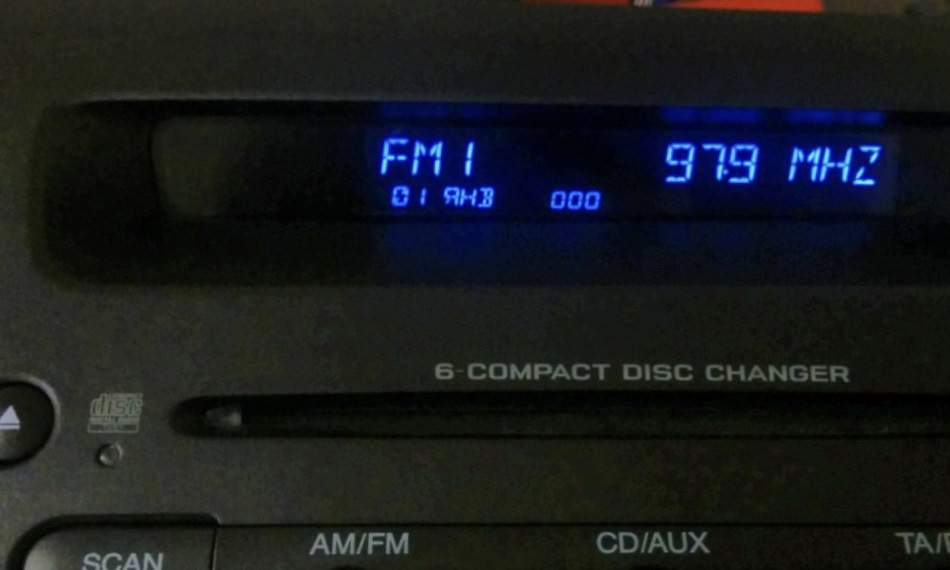

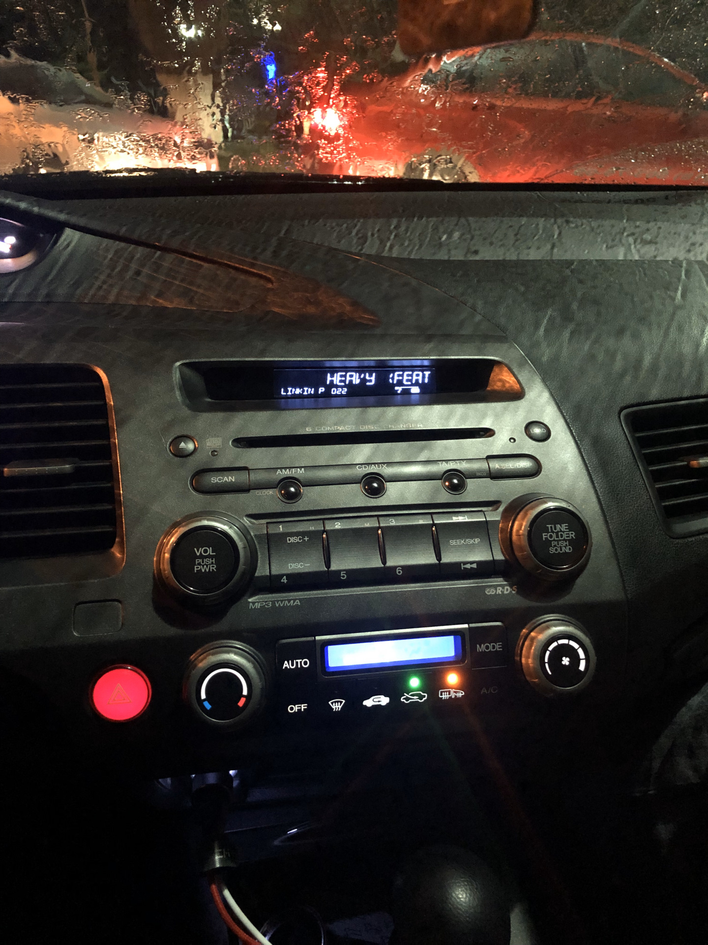

Что имеем в итоге:
1.Отличный звук на штатных динамиках. Штатная магнитола по сравнению с кенвудом, вообще унылая какашка.
2.Штатный aux
3.Bluetooth на 2 активных телефона, мгновенно переключающихся между собой.
4.CD
5.Возможность разговаривать по телефону через микрофон магнитолы.

Кстати адаптер не работал тогда по непонятной мне причине) все провода были подсоединены правильно, но ему не хватало массы . Подключаешь джек и все работает. Отключаешь, перестаёт работать.
Решение было простым ) еще одну массу подкинул на корпус магнитолы и все работает. ))
Что то не помню такого чтобы масса мозги так делала
Ну как видишь, мне поделала
Получается самое сложное это провода кнопок перепаять?
Самое сложное вызвонить цепи. На нашей магнитоле, на плате с кнопками были ошибки. Как итог не правильно порезанные пару дорожек и в их восстановление для нормальной работы
