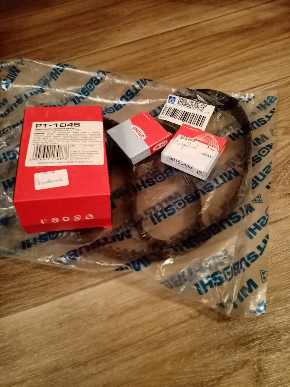

Проверяв в очередной раз уровень масла в моторе, заметил что куда-то маслецо уходит, полазив заметил течь возле кожуха ГРМ, снимаю кожух а там все в масле, ремень бултыхается, заказал все сальники, ремень, натяжитель, ролики были в идеале. Заказал аналоги, оригинал дороговато, сальника колена на фото нет, купил в магазине оригинал. Сальник распредвала и коленвала текли, все деревянные, ремень от масла потрескался и растянулся. Теперь все поменяно, работает как часики.
Ремень ГРМ — Mitsuboshi 140XY22
Натяжитель ремня — Lynx PT1045
Сальник распредвала — Corteco 19015083
Сальник коленвала передний — MD377999

А почему ты написал что сальника коленвала на фото нет?
На фото с запчастями как раз вижу все что ты в списке указал.
Тоже думаю пора менять и как раз случайно наткнулся на твой пост
Нового сальника нет.
У тебя в списке есть сальник коленвала передний, а новый это какой?
Передний на фото самый маленький, MD377999
