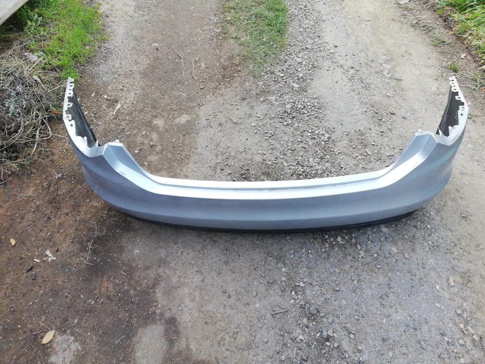

Бампер снят.

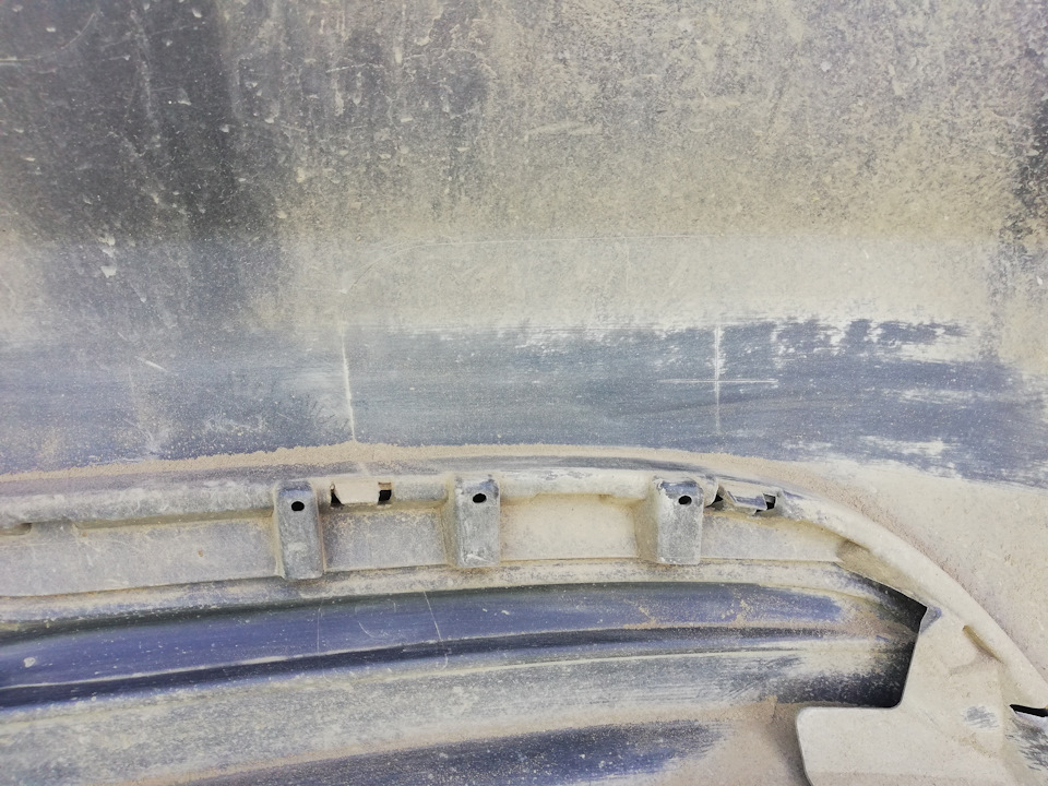

На самом бампере имеются отметки на местах крепления датчиков. На черной накладке бампера они также есть, но почему-то не в тех местах, в которых я ожидал.
Принимаем решение о том, что будем сверлить 2 отверстия под датчики системы слепых зон в бампере в отмеченных местах, под датчики парковки — в накладке, место определяем самостоятельно. Вот фотографии кронштейнов датчиков.

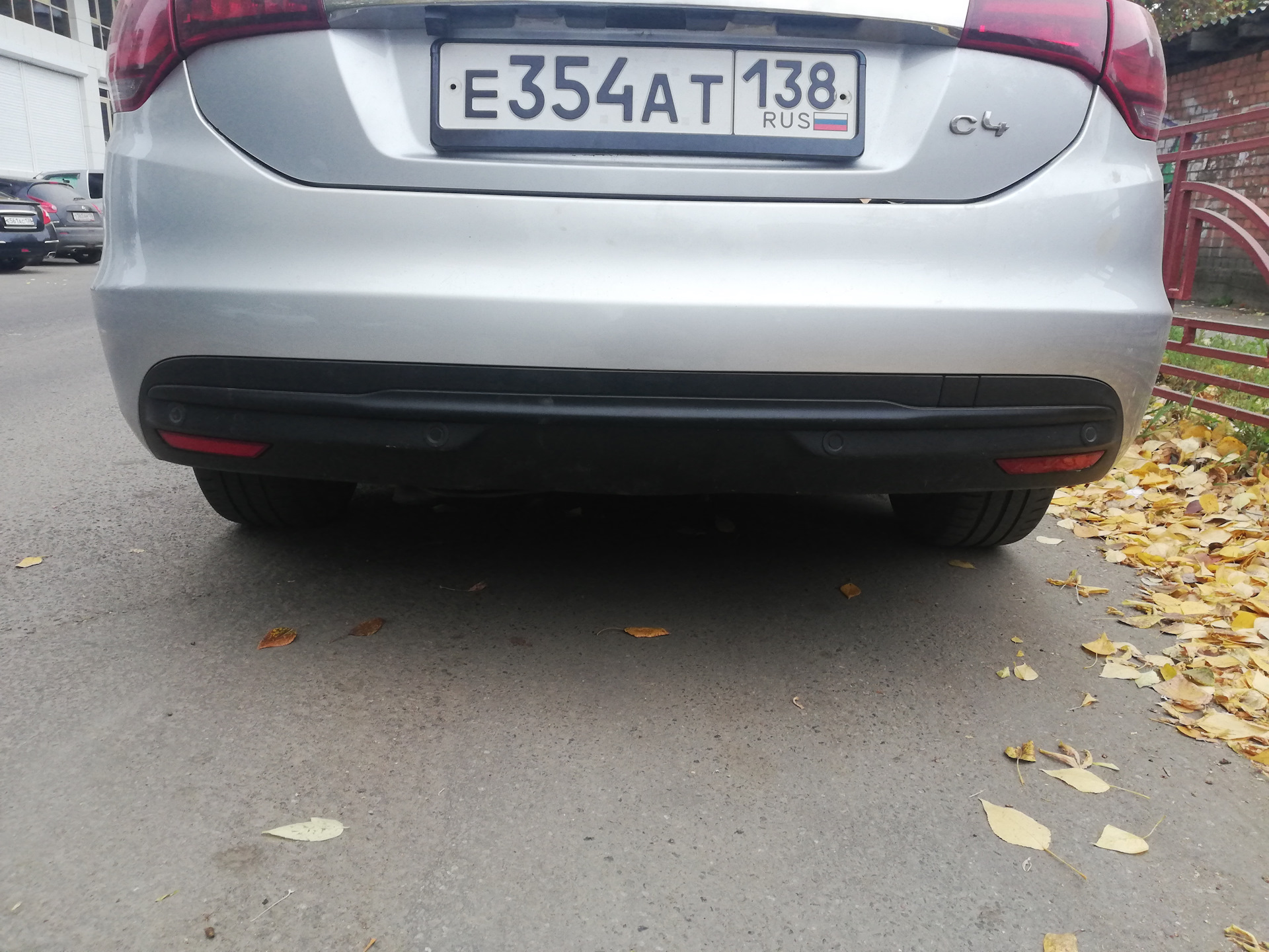

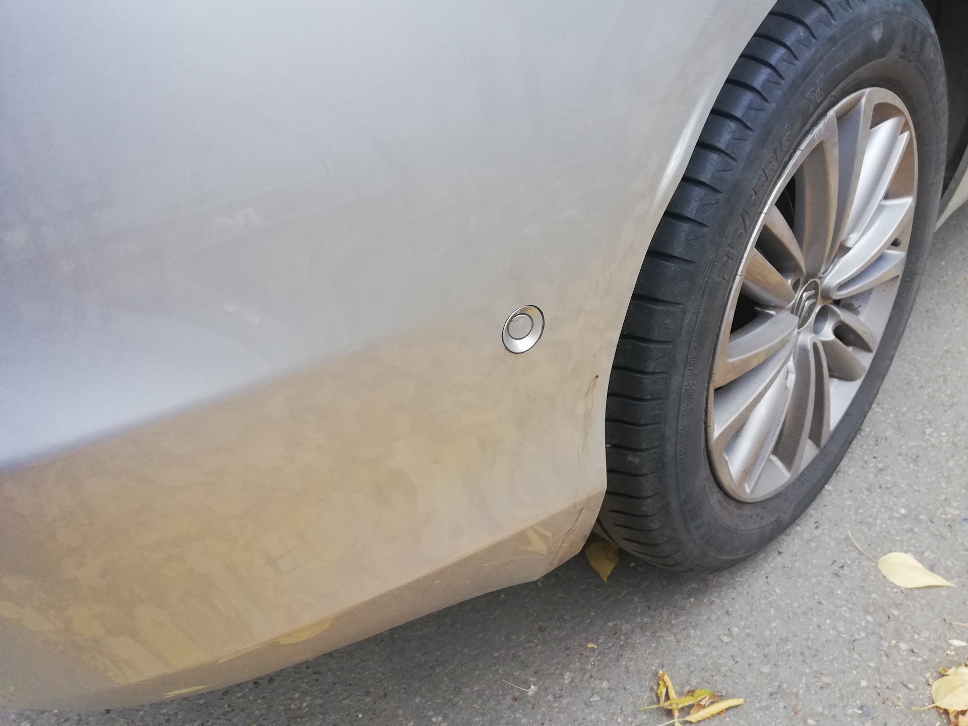

Пока поставил бампер обратно, стемнело. Поэтому фотографии общего вида бампера будут в следующей записи. В накладке бампера датчики смотрятся очень хорошо, фото пока нет. Датчики контроля слепых зон тоже норм))

А фото. общий вид парктроников, можно? Тоже хочу врезать, но не решил куда, в бампер или накладку? В накладке хорошо видит препятствие с угла бампера?
Не подключал блоки к bsi. Не знаю, как работают

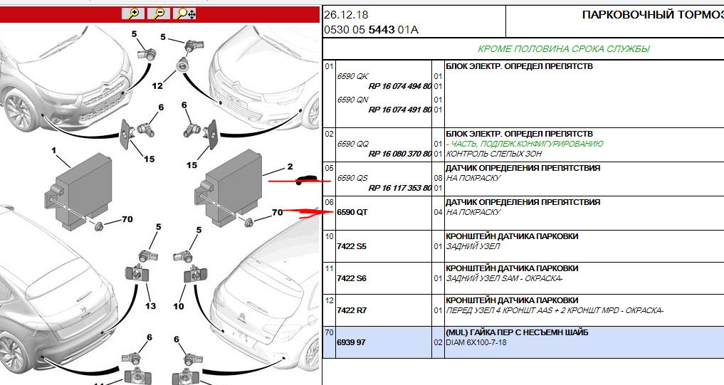

Я в 1 части писал, что зеленый — блок парктроников, синий — слепых зон

Это от хэтча. У седанов вроде только у рестайла были датчики слепых зон, но они вроде одним блоком с парктрониками идут. У меня в багажнике только под один блок крепление
у меня в пикассо тоже один блок отвечает за это, зеленый такой. А почему у Вас на фото в проводке 2 блока, у хетча 2 их что ли?

Вопрос в том какой датчик используется. Они же отличаются фишкой подключения от датчика припятсвия( обычного, не знаю как точнее выразится)…
Мне пришло 4 датчика 9666016377xt и 6 9666016377zr. Но xt это точно парктроники. Пока систему не подключал к bsi. Ответить точно не могу. В некоторых фишках и датчиках направляющие в коннекторах были срезаны
Ни тот ни другой не должны подходить( фишками) если только пробовать резать провода и втыкать. Просто эти датчики, боковые, 3₽ штука, куда на…
