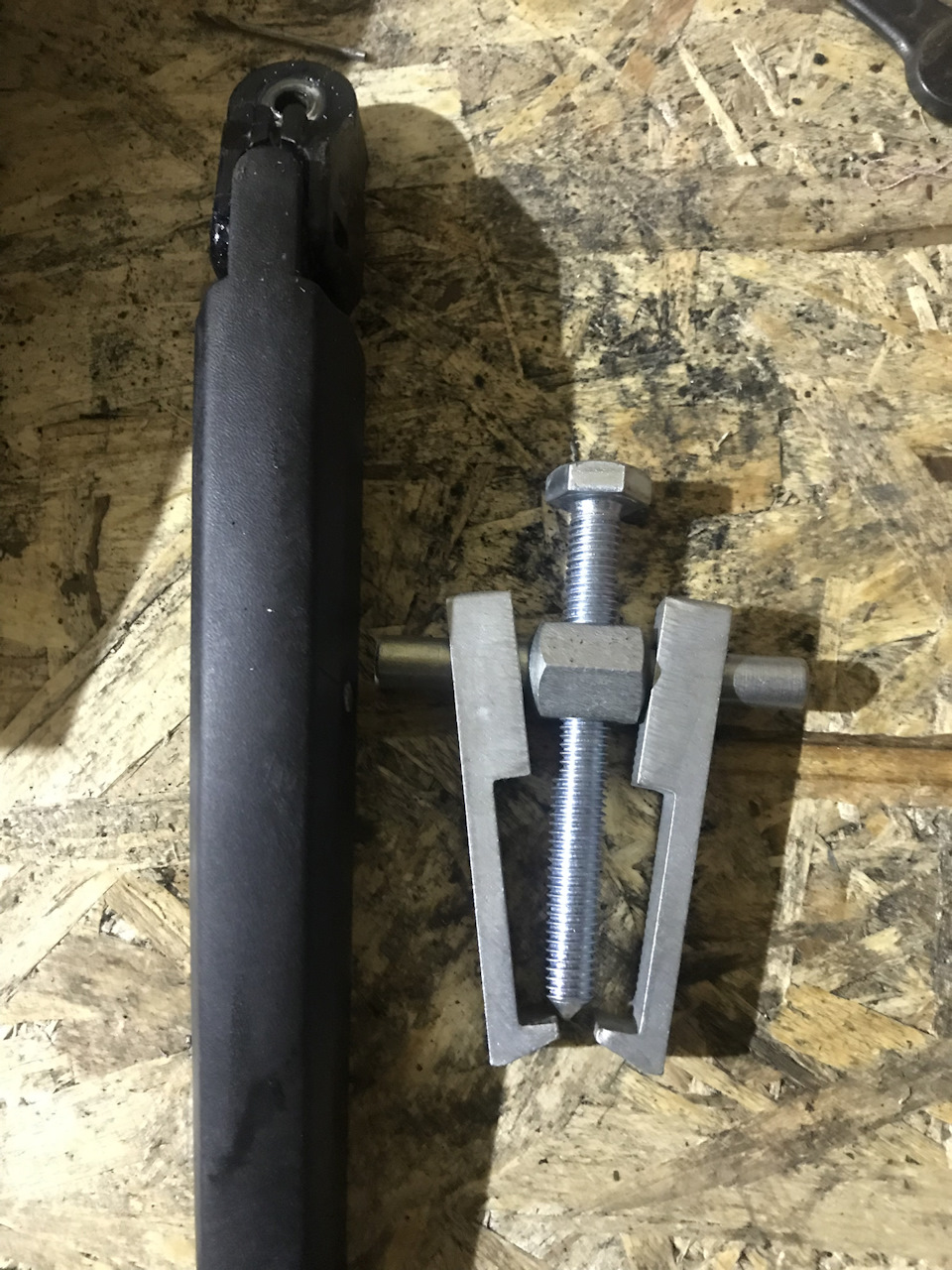

Дошли руки до заднего дворника, проблема известная: дворник плохо прижимается к стеклу, как результат некачественная очистка стекла.
Прочитав несколько статей, выбрал методу с просверливанием отверстия и установкой нового штифта для крепления пружины.
Для снятия поводка прикупил маленький съемник в магазине автоинструмента.
В качестве штифта использовал кусок электрода по нержавейке толщиной 5мм. После установки штифта развальцевал его молотком, что бы не вывалился, получилось так:
С обратным монтажом пружины упражнялся оч. долго, в итоге зацепил пружину шайбой, в эту же шайбу вставил отвертку и уперев отвертку в новый штифт натянул ее на место, только шайбу надо цеплять не за крючок пружины, а за последний виток. Шайбу после манипуляций срезаем и снимаем.
У меня пружина деформирована в результате неоднократных попыток поставить ее на место и испробованием разных метод… Совет тем, кто собирается повторить этот подвиг: сточите старое место крепления пружины, она в него упирается и встает криво. Я сразу так не сделал и обнаружил это только после монтажа, но повторить я это в ближайшее время не решусь))
upd Это все мышиная возня… хватило на 3 месяца и проблема вернулась. Походу только замена поводка решит сей вопрос

ненадолго. Сама пружина должна иметь больше витков.
