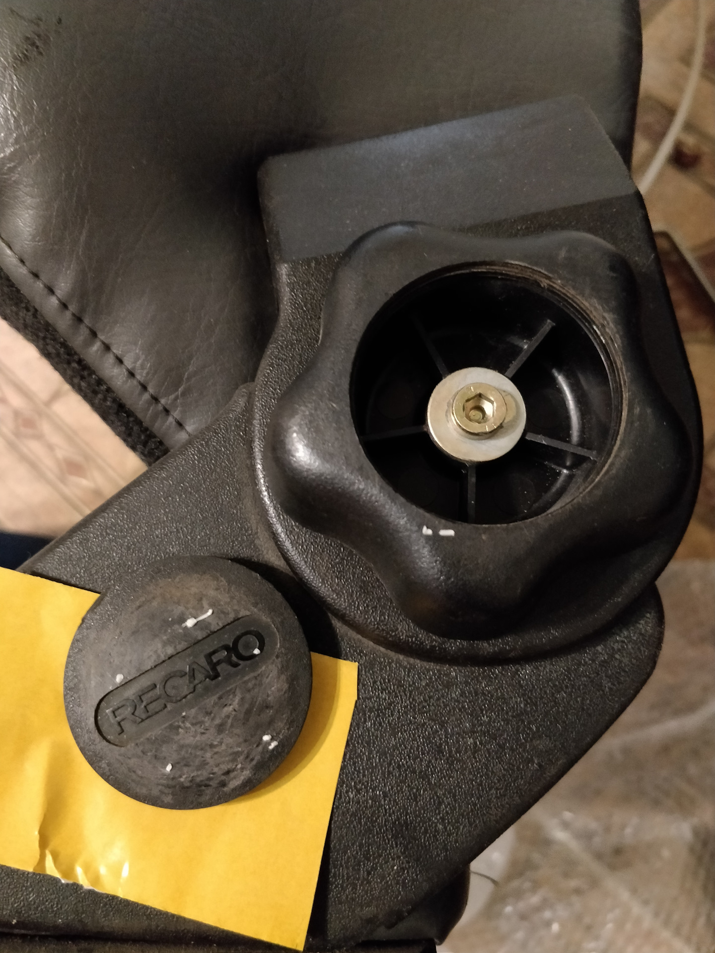

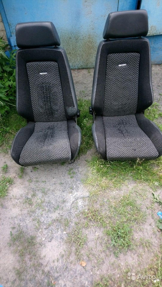

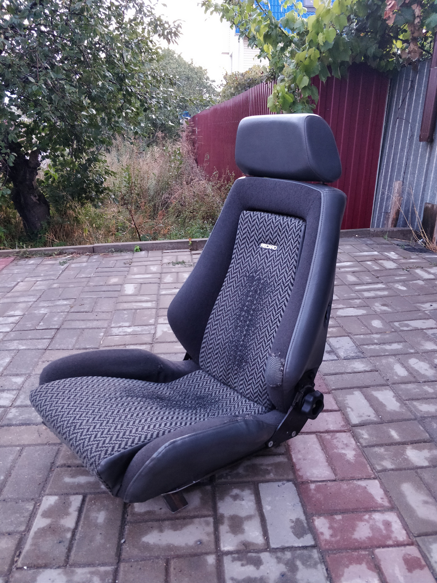

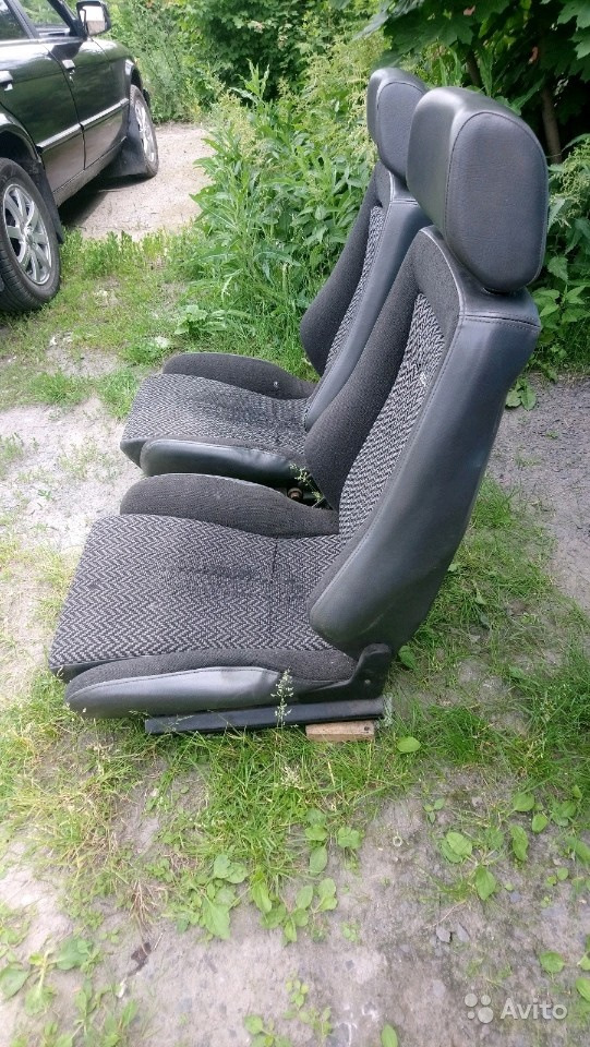

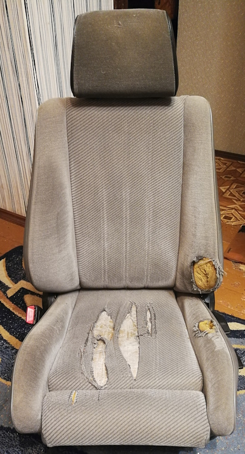

Некоторое время назад приобрел сиденья Рекаро с целью установки в нежно любимый авто. Сиденья, насколько могу судить, с Опеля (доподлинно неизвестно), с механизмами откидывания, с купешки. Судя по конструкции (отсутствие выдвижных подушек, никаких наворотов) что-то очень раннее.
Модель идентифицировал как LXB. Из недостатков: нижние подушки боковой поддержки немного деформированы. Чуть люфтят спинки на шестернях. Кое-какие вопросы по каркасу внутри (закладная гайка отвалилась и пр.)
Обивка для своего возраста (по прикидкам начало 80х) просто в оудивительном состоянии. Основные подушки сохранили форму. Пластик комплектен.
Не радует состояние заглушки крутилки, но что нибудь придумаем.

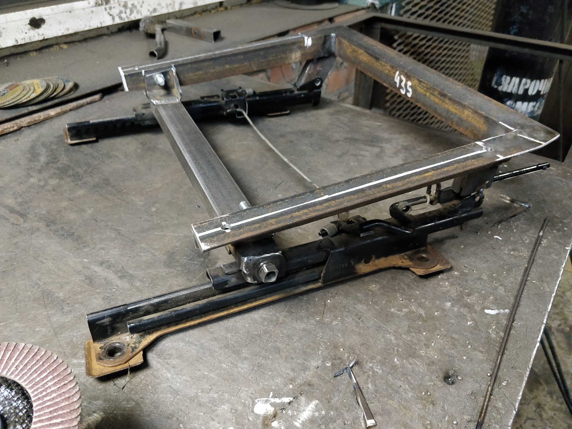

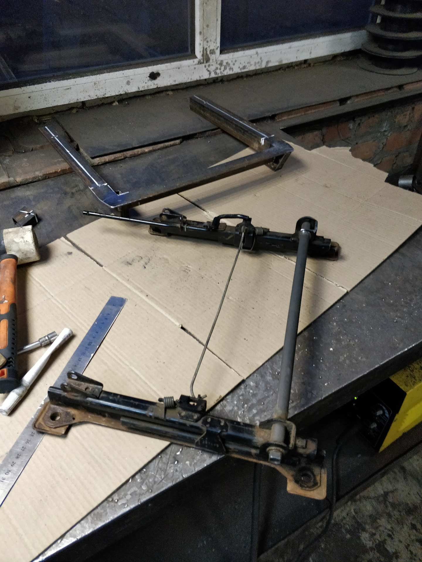

Легендарный рекароман Gray202 дал совет собирать крепление сидушек на базе салазок 1го перехода. Я долго не мог допереть чем же они отличаются от 2-го и в итоге скажу: дьявол кроется в деталях. Совет оказался очень дельным.

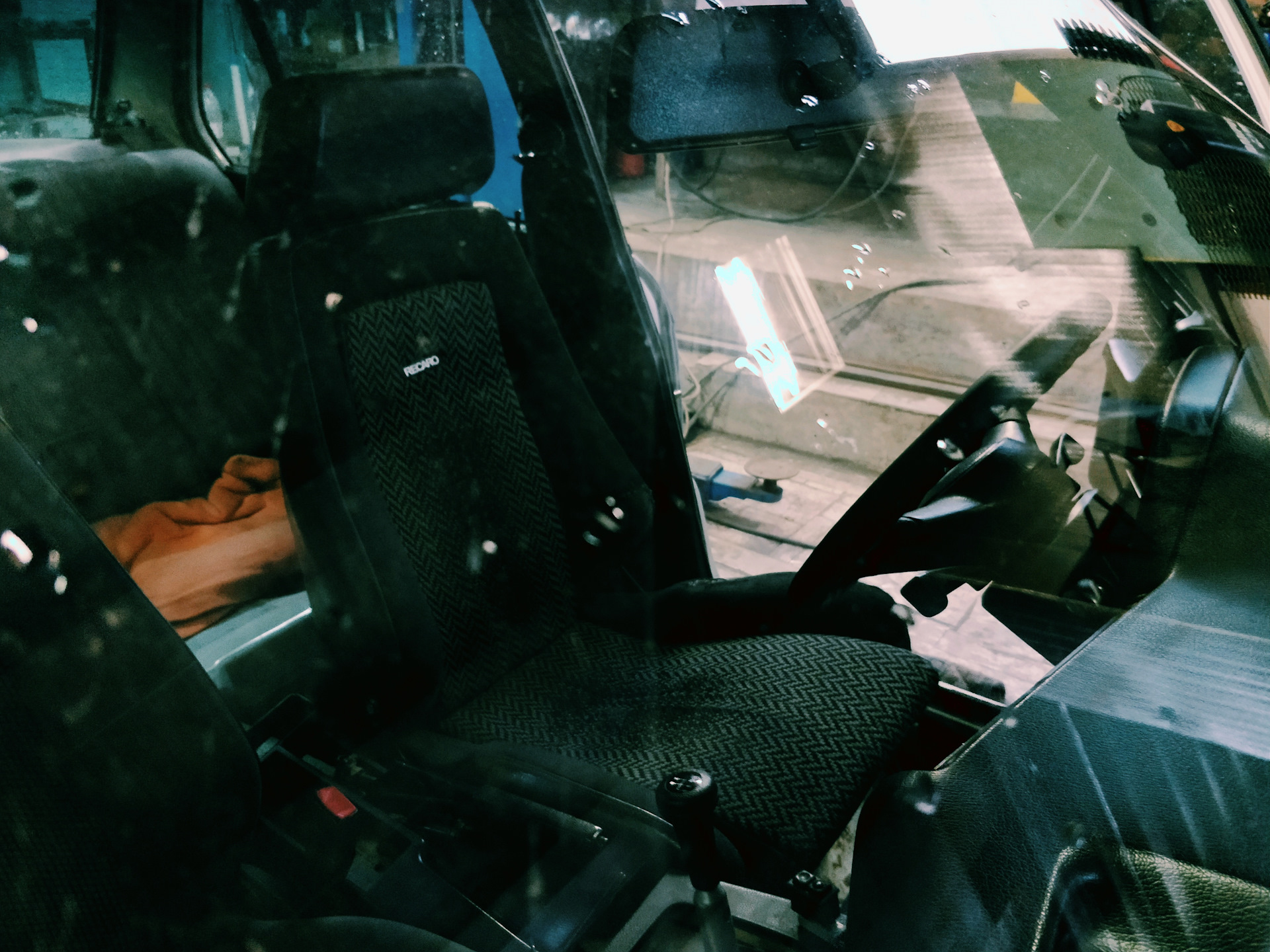

Сейчас полным ходом идёт установка:

Посадил статиста примерно моего роста за руль, до потолка сантиметра 4 не больше. Интрига в том что обшивки потолка у меня пока нет, а бутерброд там сантиметра три наверное будет. Надо думоть… Слоожно

Первые поездки не выявили значительных косяков, до потолка намерил с собой за рулём 4см. Но думаю при установленной обшивке потолка проблема может стать актуальной. Подробней вернусь к этому во второй части. Каркасы пока в альфа-версии и пару-тройку см я уже знаю где взять. Но про лифт даже примитивный можно будет забыть

Если в двух словах — в доступе к крепежным гайкам-болтам на кузове. На вп салазках сиденья без лифта поставить будет ооой как непросто
Так а чем отличаются салазки пп и вп?
там разница в расстоянии между отверстиями под болты, у вп оно чуть больше, как по диагоналям, так и по сторонам.
