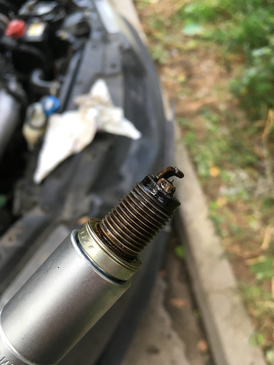

Грязь и кусочки кокса (предполагаю). Много откачать не удалось, примерно по 2 таких объема, как на фото, с каждого цилиндра. Далее, продуваю горшки поворотом стартера. На тряпки, которые сначала воткнул в колодца свечей, а посте их "выстрела" оттуда, просто уложил сверху, что бы не было выплесков грязи, так ни чего и не выплеснулось. Если бы был компрессор, то удобно было бы продуть сжатым воздухом. Но не имея такого оборудования, протираю колодца внутри и вкручиваю свечи. Первый запуск неудачный, мотор даже не схватывает, только пару раз искра прошла, а из выхлопной системы уже пошли ошметки.
Завести авто смог только после трех процедур с выкручиванием залитых свечей и их прокаливания зажигалкой.
Грязь на свече такая же, как и в шприце. Заметил, что после первого протирания свечи, с нее сошла вся окалина. Предполагаю, что данную жижу можно и нужно применять для профилактической очистки свечей.
