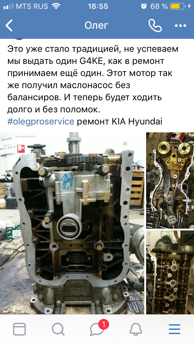

3,14здец какой-то… Скоро маслонасос будет сложнее по конструкции, чем сам двигатель…оФуеть!
В общем даблкилл😂 сделали мото проехал 126км завернуло все 4 вкладыша, сделали снова проехал 2100 примерно и снова завернуло вкладыши, ну после второго раза мотор пока не разбирали т.к это случилось вчера ну судя по звукам с двигателя и горящей лапочке давления масла Там произошло снова тоже самое😂
Масло в максимальном уровне, нареканий не было по мотору, но при первых пиздюлях мотор сказал татратататам😂 ну так же было и после первого ремонта🤦♂️
Похоже третий ремонт этот мотор не вытянет, помогите найти контрактный
Причём нулевой раз прилип вкладыш в четвёртом целиндре, первый раз(ремонтный) провернуло все 4 цилиндра, и второй раз(тоже ремонтный) не знаю сколько завернуло, не могу понять что там б**** не так, бюджет уже почти 150к
Жесть какая-то. Тут что-то криво собрали мне кажется, затянули не правильно, может колено кривое уже (меняли?), вкладыши не правильно подобрали, каналы масляные не промыли, или просто отложения не смыли, короче где-то явно нарушена технология ремонта. Где найти не подскажу, продажей двигателей не занимаюсь)
Нет колено ещё то же, после нулевого раза токарь сказал что колено живое, после второго раза точили его, в чем причина сам не понимаю, но сейчас поеду на другую станцию пусть там разберут и посмотрят надеюсь причину найдут, но похоже мне понадобится новый коленвал может даже и шатуны, токаря оба раза разные были, но я тоже думаю это пукожопость тех кто собирал или токарей
Так после первого о раза нужно было менять шатуны. Их яйцом делает внутри замка вкладышей. И оно каждый раз будет убивать вкладыши.

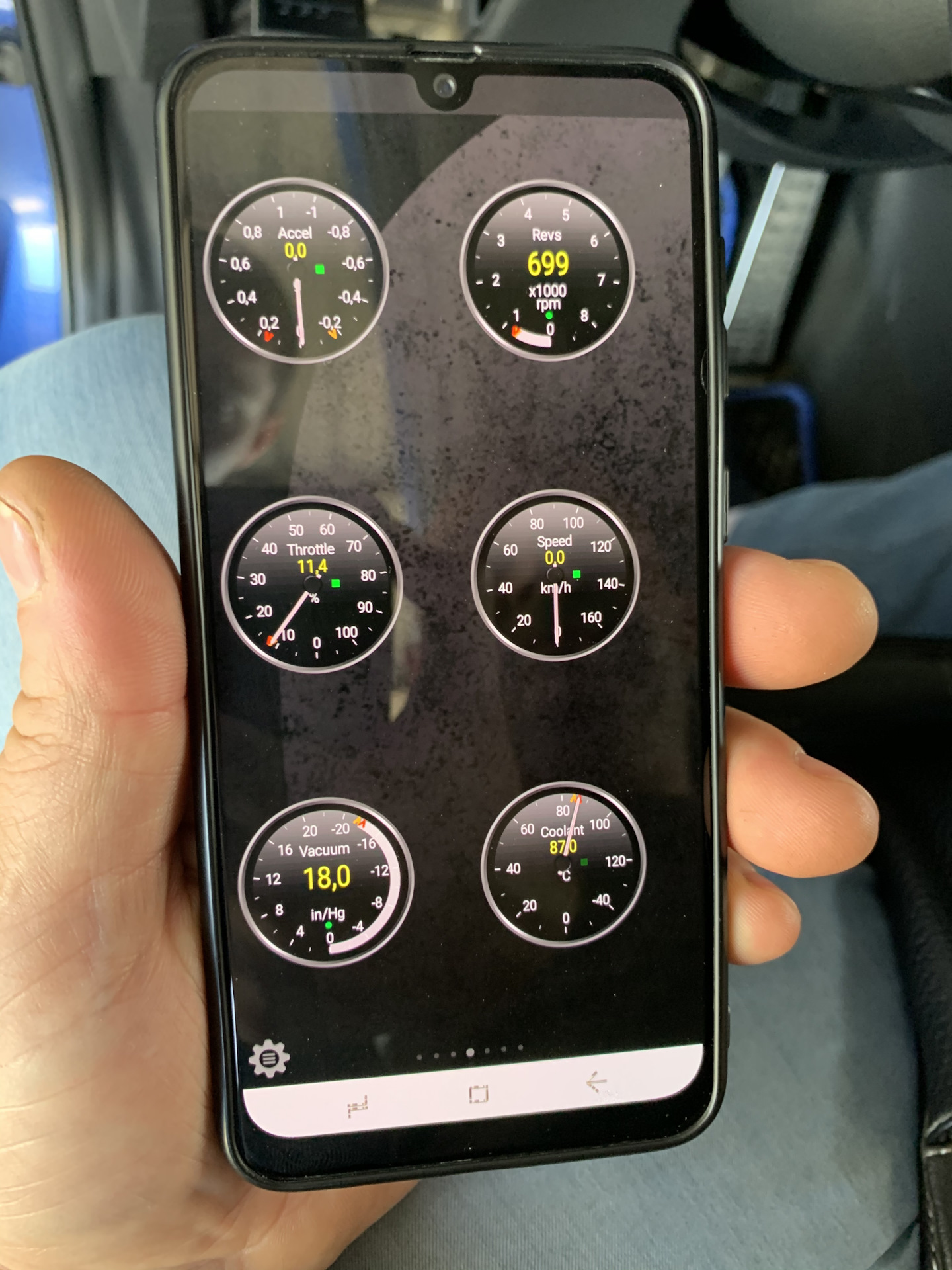

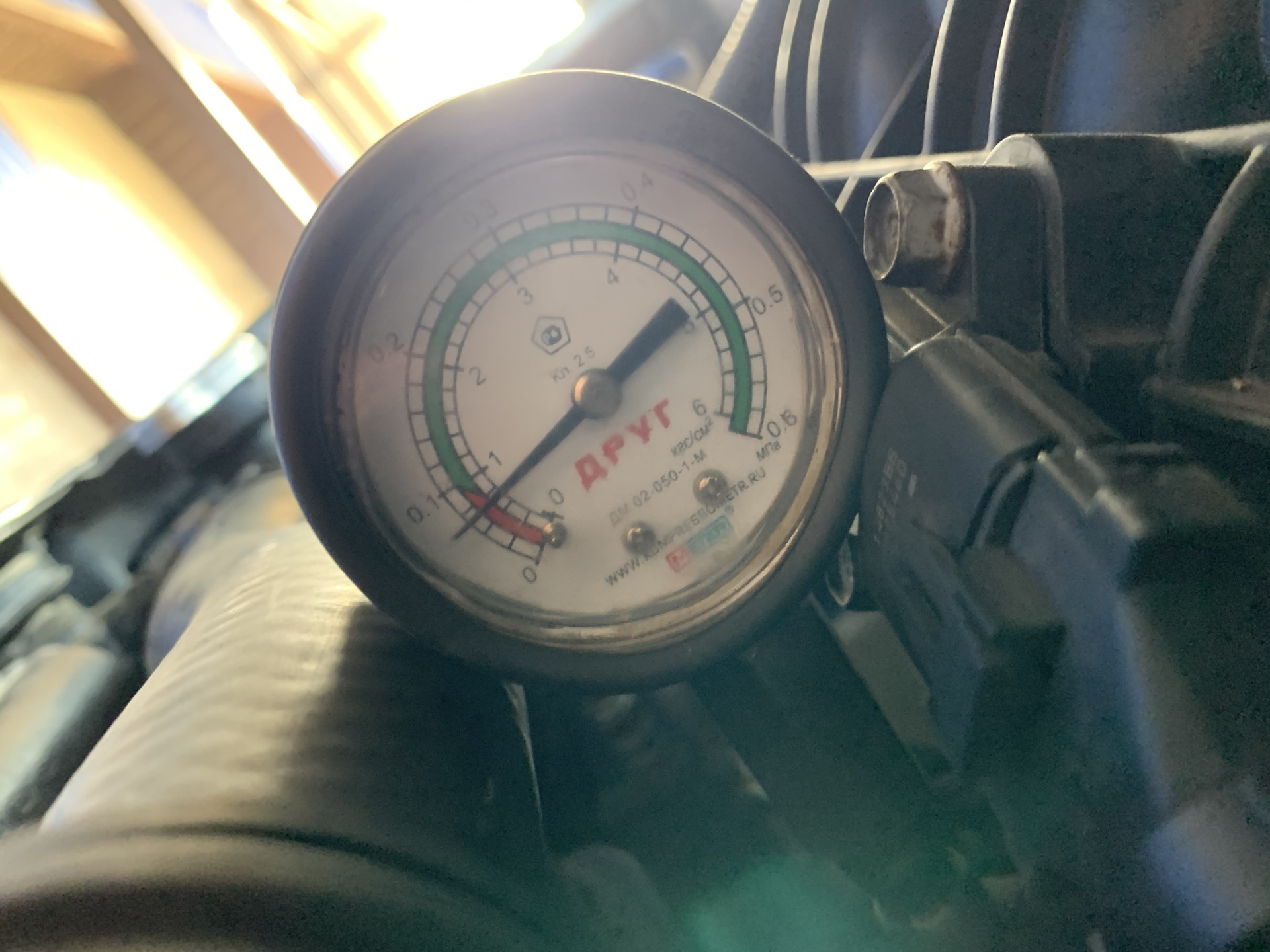

У меня KIA K5, 2012 год, с мотором G4KH, лёг маслонасос родной, и провернуло вкладыш в 4 цилиндре, мотор перебрали всё отлично вроде, потом офигели от стоимости нового насоса, благо наткнулся на эту статью, и сделали точь в точь как тут написано, автору огромное спасибо! Выручил!)))
Сегодня мотор завели, замеряли давление на холодную показало 3,2 на холостых, мотор погрелся до рабочей на холостых 1,2-1,4, но когда мотор очень хорошо нагрелся и сработал вентилятор давление было 0,6-0,7, поднимаю обороты до 1000, давление где то 1,2.
Теперь вопрос нормальные ли это показатели? Ни где не могу найти данные
Такие тонкости не подскажу, сам не находил подобные данные, тоже искал
Я думаю может попробовать масло 5w40 или 5w50
Только что откапиталил свой мотор. На холодную давление около 4. На прогретую при 2 тыс/об давление 3,2. На холотсых на прогретую 1,5.

Капец уж… Эталон гаражники kpower…
То что мотор убили и газеткой прикрыли не смущает?) и то что от комментарий воздерживаются? Не смущает?) капиталят они сидя в инете и смотря как делают другие… И текст готовят после
С чего вы взяли, что kpower эталон? Они упоминаются только потому что они единственные, кто что то подобное делал и поделился хоть какой то информацией.
Они единственные кто делает на Вас деньги… А инфа у них полный бред… При стучащих стаканчиках в голове, приговаривают шпг… Много слишком разговоров о них… Зная их, малость моросит меня… Что такое доверие к ним…

У нас земляки давно избавляются от балансиров на g4ke.в тонкости не вникал, но система работает годами)
На Ке можно без переделок поставить простой насос.
Возможно
Magentis32
Именно, там приводная шестерня от g4kd ставится и все, а тут её еще пилить нужно.

А мы банально хх подняли для начала.
0,7-0,8 лучше, чем 0,5-0,6.
И на сколько давление изменилось на этих оборотах?
Каждые 100 оборотов в минуту давление растет примерно на 0,1 (драйвовчане давно мерили)
Подняли с 620 до 820.Соответственно, около 0,8 должно быть
Ну вот-0.8 вполне себе давление.А в идеале б 1-1.2 самое то.И не было б ни каких задиров.У меня когда то Ауди 100 была-там на ХХ 1.8 давило.При прогазовке 5 показывал манометр на приборке.
не знаю… у меня на рабочем уазе на хх-2(на прогретую 1+)…на Китайцах-2.а у нас 0,5 всего)

Как подымали обороты ХХ? Коррекцией прошивки, у тех же чиповщиков это можно сделать?
приехал к диагносту Киа центра, он залил исходную прогу и спец редактором все подкорректировал(правда, с 3 попытки получилось…т к там помимо исходного значения ХХ есть как минимум 20 факторов, влияющих на доп подъем ХХ).Пришлось весь список перелопатить, и подгонять значения ХХ.Если интересно, в БЖ можешь почитать
a939lex
Как хх поднимали?
приехал к диагносту ОД Киа, он залил исходную прогу, и ее подкорректировал в редакторе

Не помогает замена шестерни на G4KE
У меня был G4KE.У знакомого такой же прошёл 600 тыс.200 на бензине-дальше газ.Как то так.И Да-всё время были стуки.
