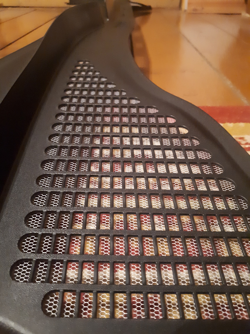

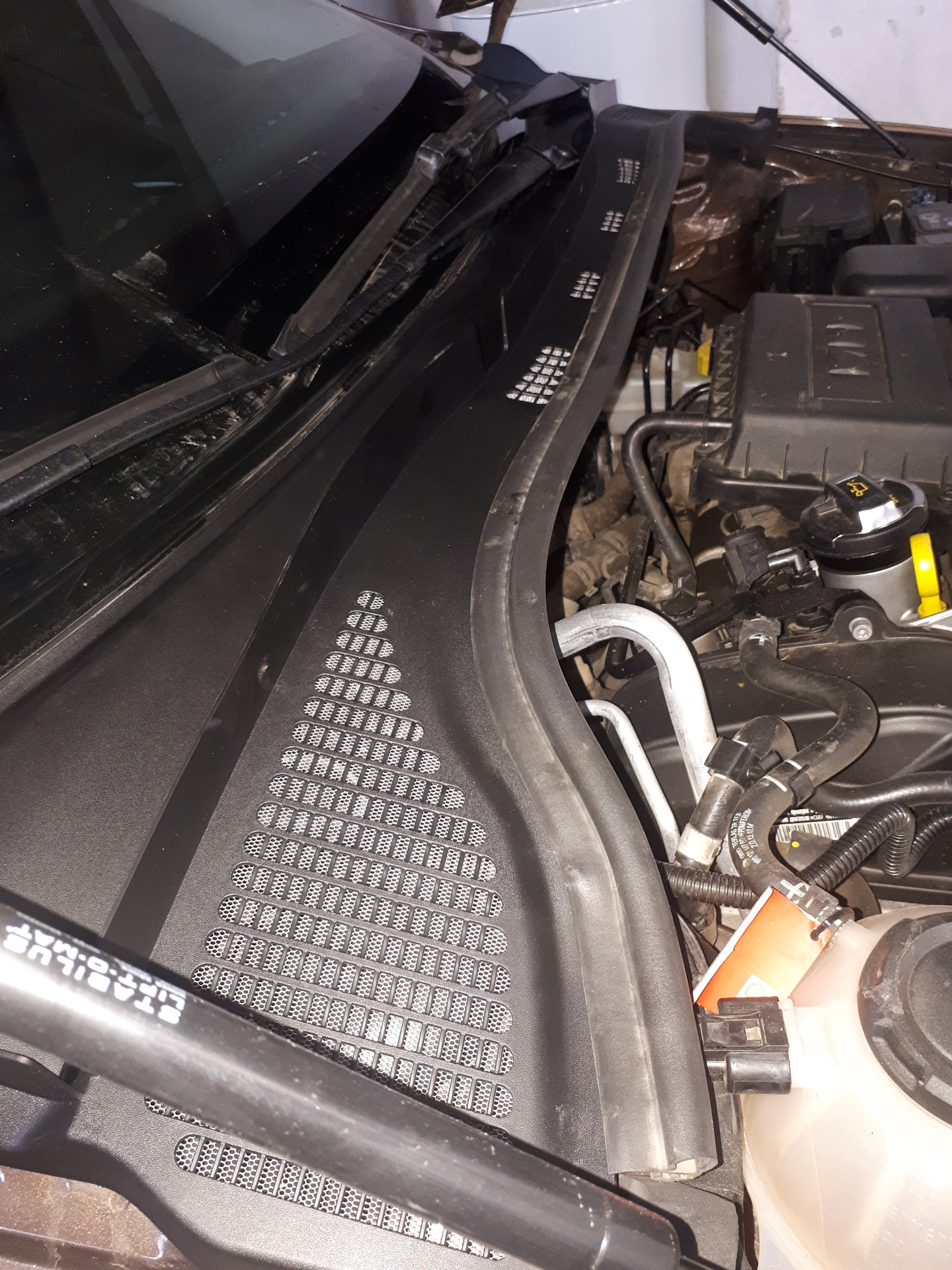

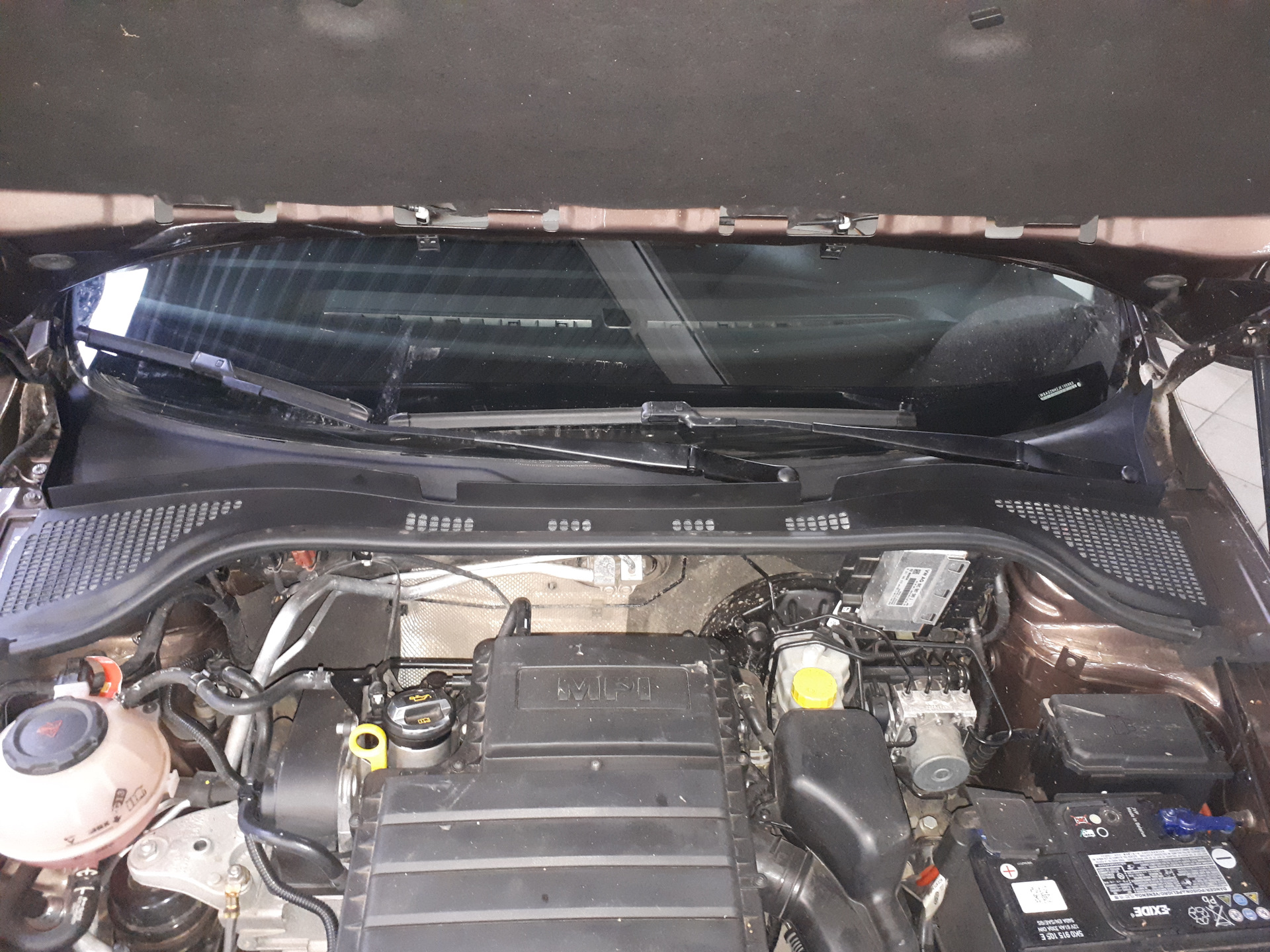

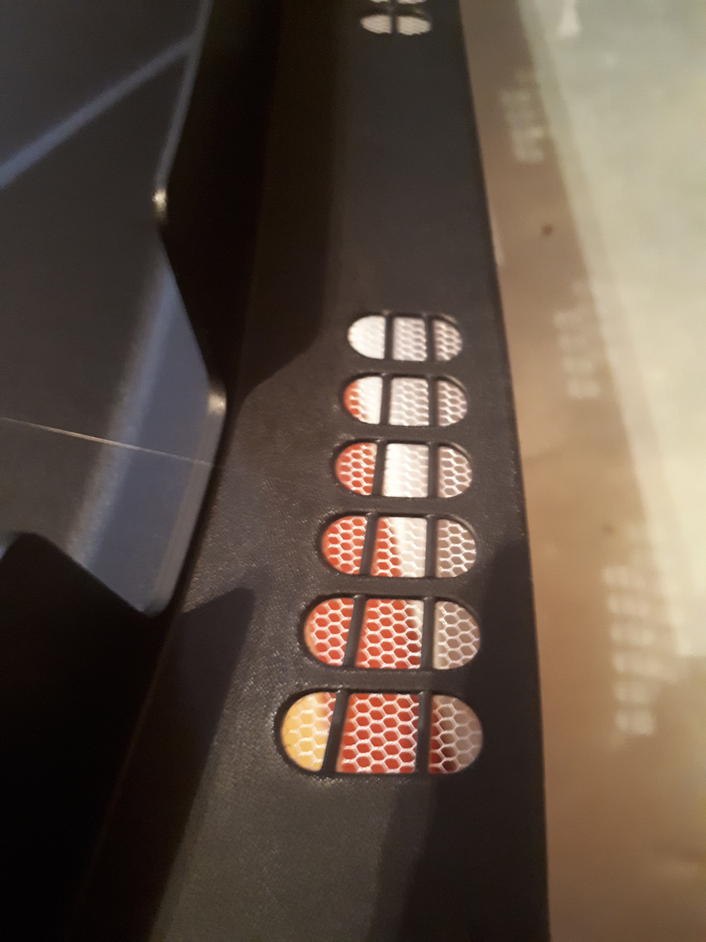

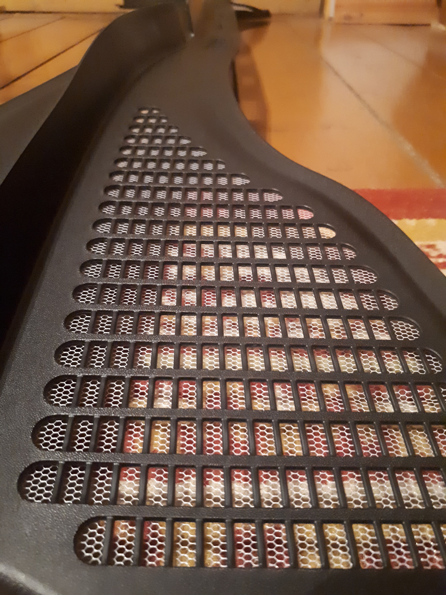

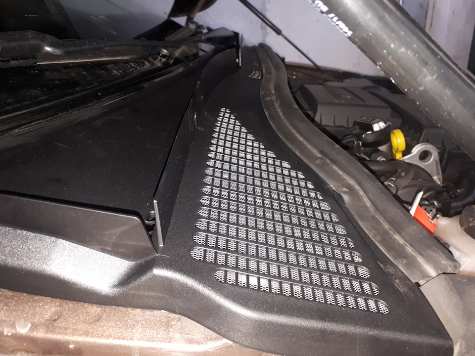

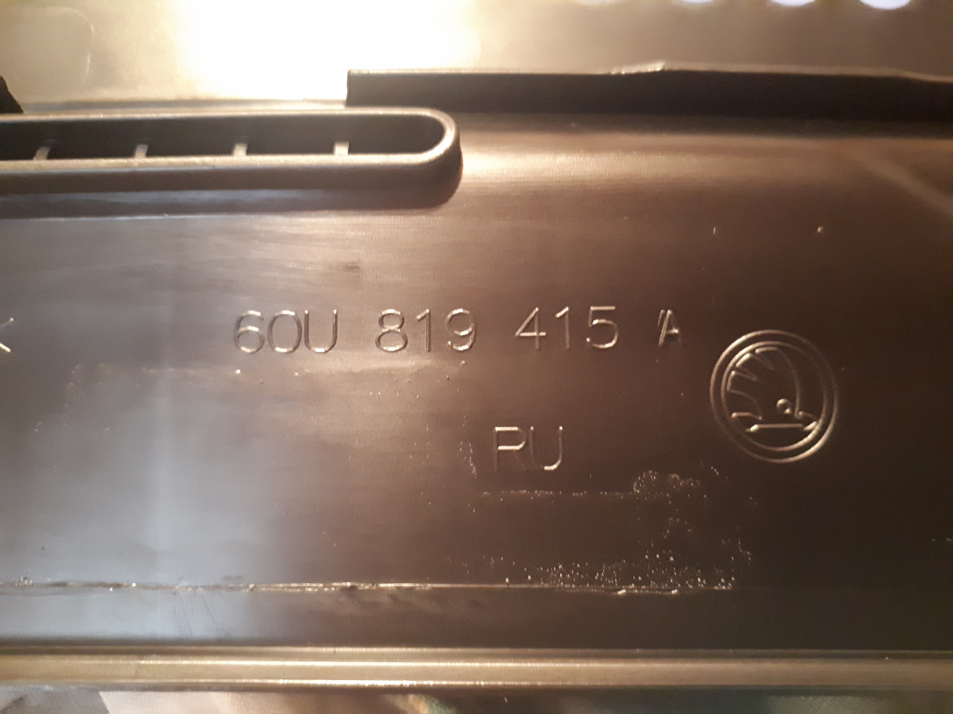

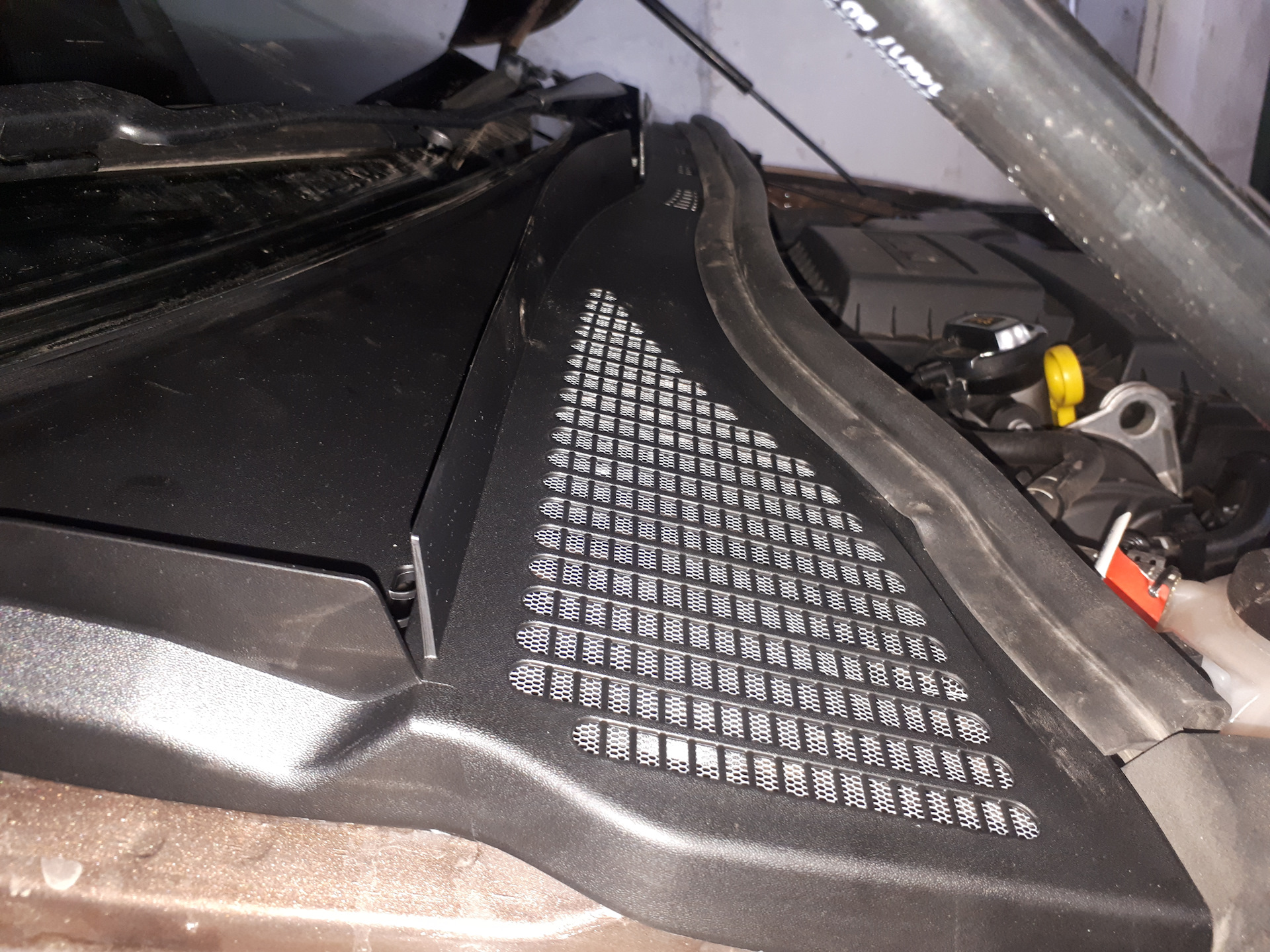

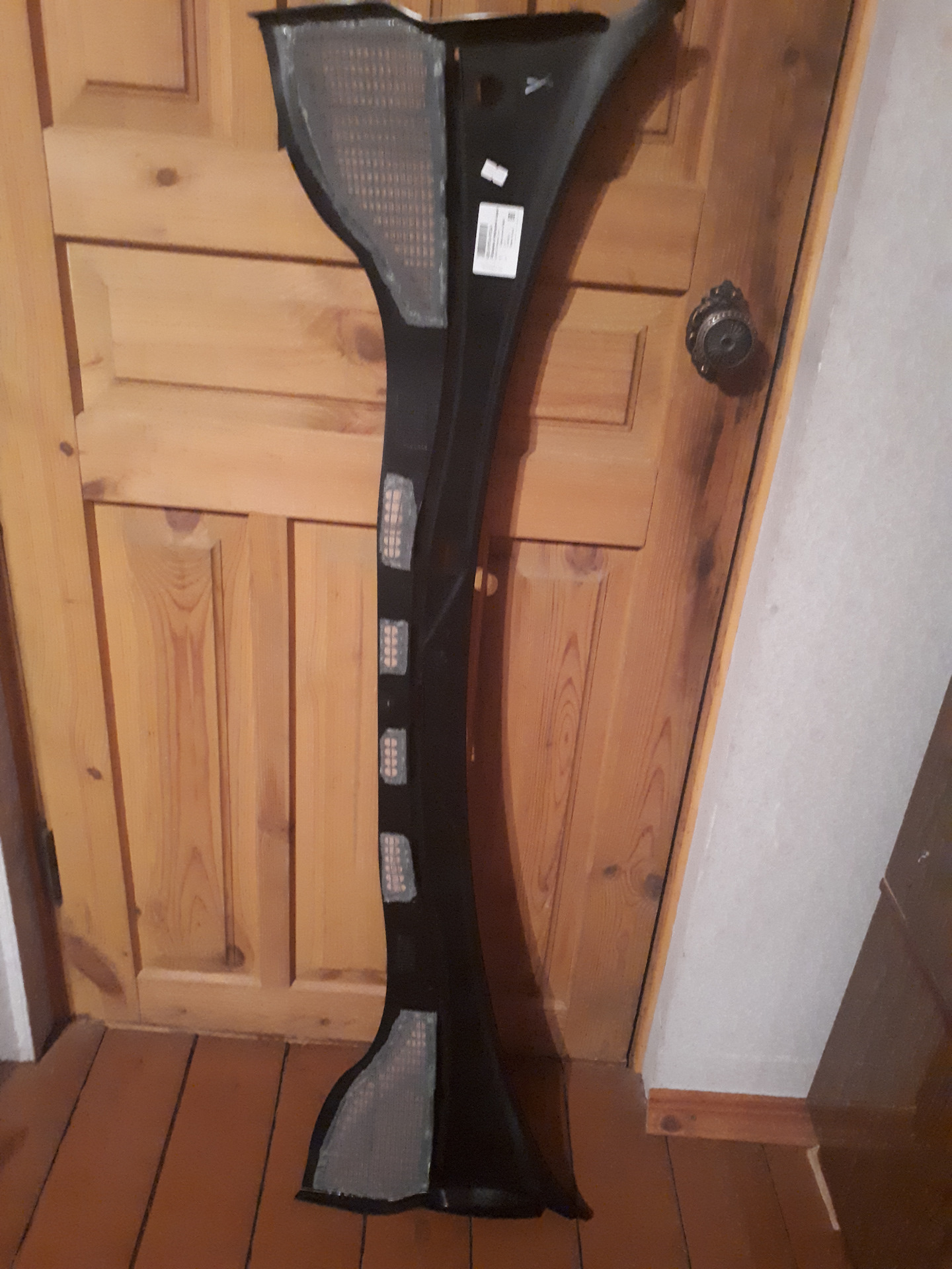

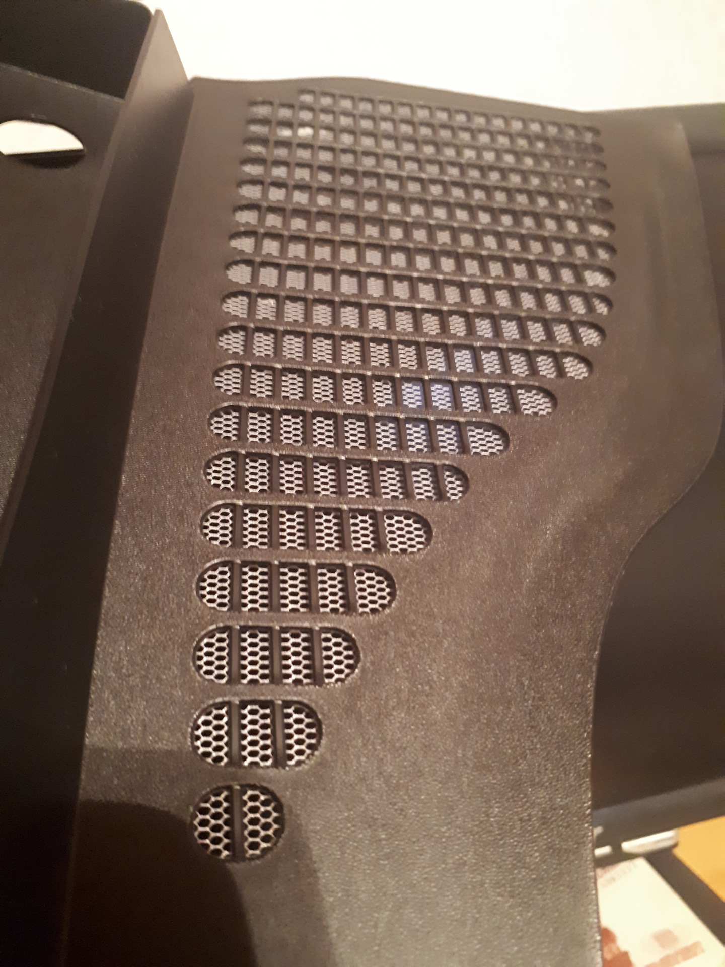

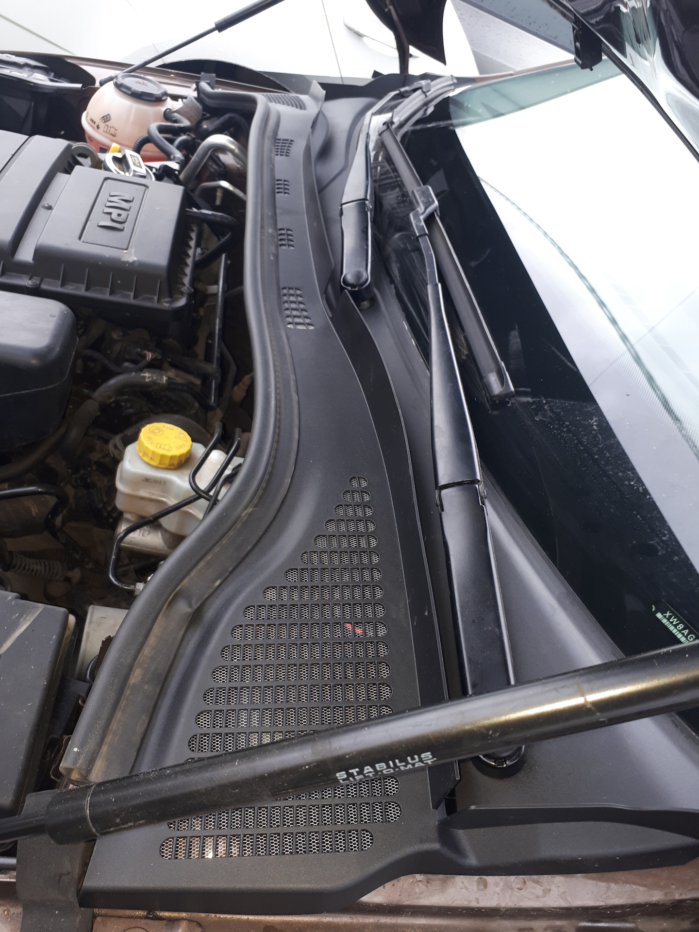

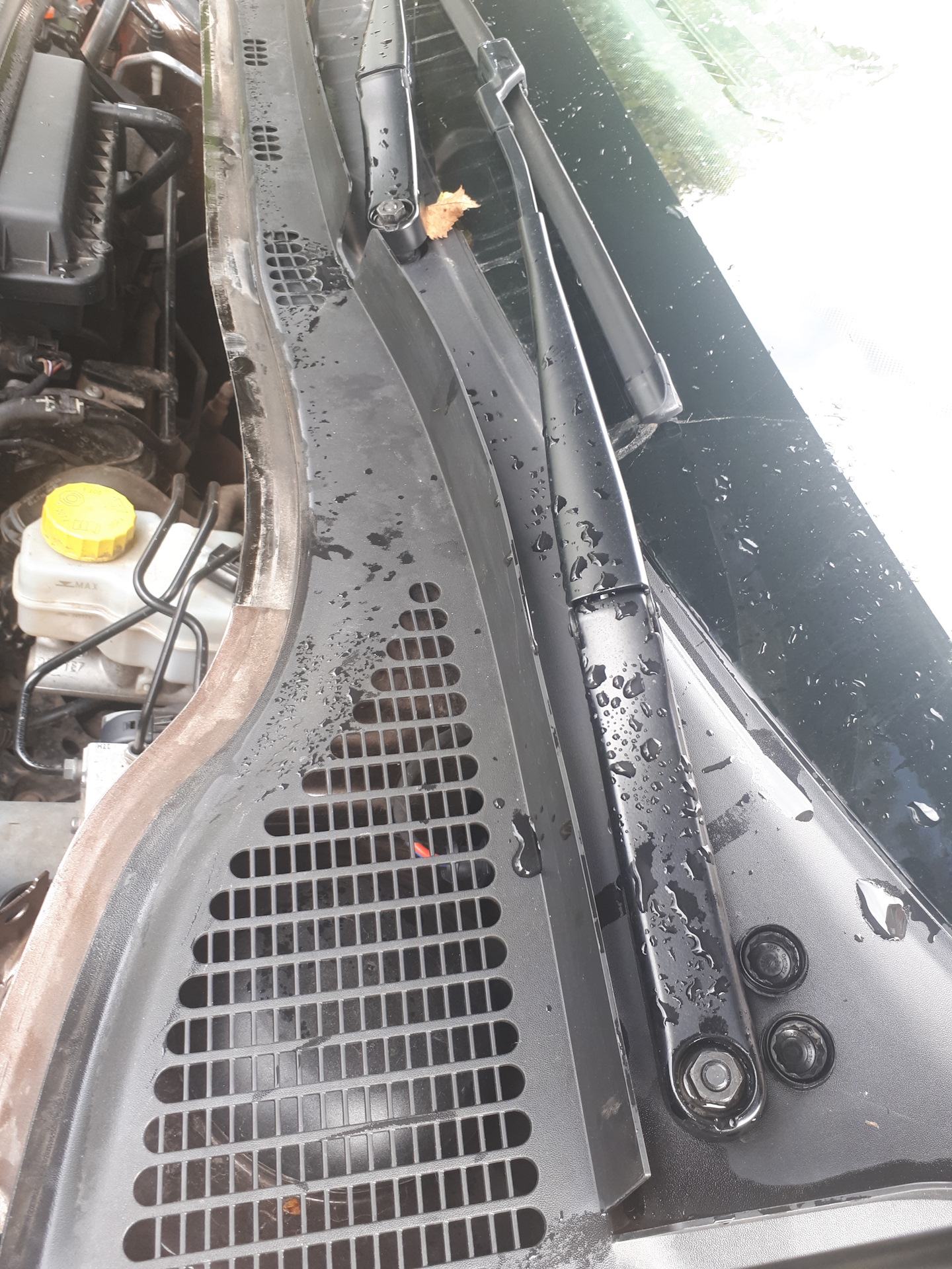

Всех приветствую!)) У многих на драйве видел и читал, что люди жалуются по поводу листьев и мелкой мишуры от деревьев между капотным отсеком и лобашом и решил тоже сделать чтобы такого не было. Да, на прошлой своей шкоде я уже это делал Москитная сетка в деле) и решил сделать в рапид тоже самое, как раз мне надо было менять жабо на новое, потому что предыдущее было сломано, вот и решил приобрести новое жабо, наклеить сразу сеточку и установить. Купил жабо и тюбик клея, сетка у меня уже была. Вырезать и наклеить труда не составляет )) Всё просто, а вот со снятием поводков и жабо пришлось обратиться к знающему человеку по skoda в сервис, так как поводки не снимались а у меня нету съёмника + ещё не хотел расколоть лобовое стекло (заодно посмотрел в живую весь процесс как это делается) Замене жабо заняло 10 минут + ещё опустили чуть ниже сами поводки, так что их из салона автомобиля теперь не видно)) Номер детали жабо: 6OU-819-415-A-9B9

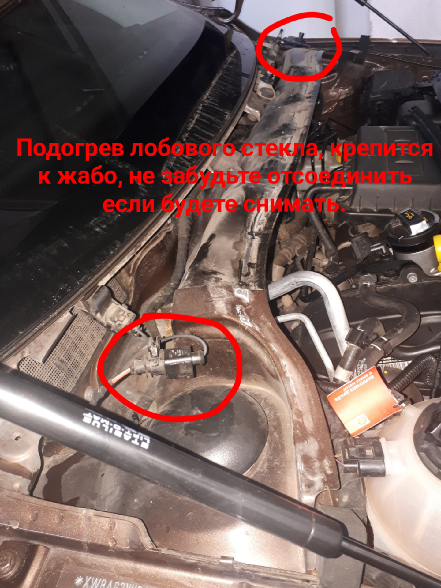

Дополнение: У кого имеется подогрев лобового стекла! Перед тем как снять жабо, скиньте резинку, отогните немного жабо и снимите два датчика подогрева лобового стекла, они там крепятся по двум сторонам, после того как Вы их сняли с жабо, можете смело снимать саму деталь ))

Есть у меня такая сетка, а эту я сделал чтобы в отсек туда не засыпало)

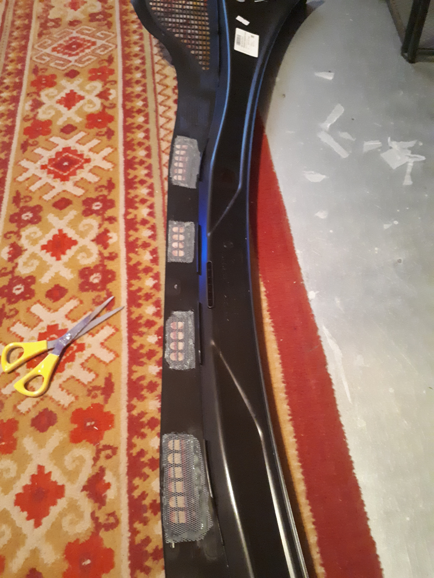

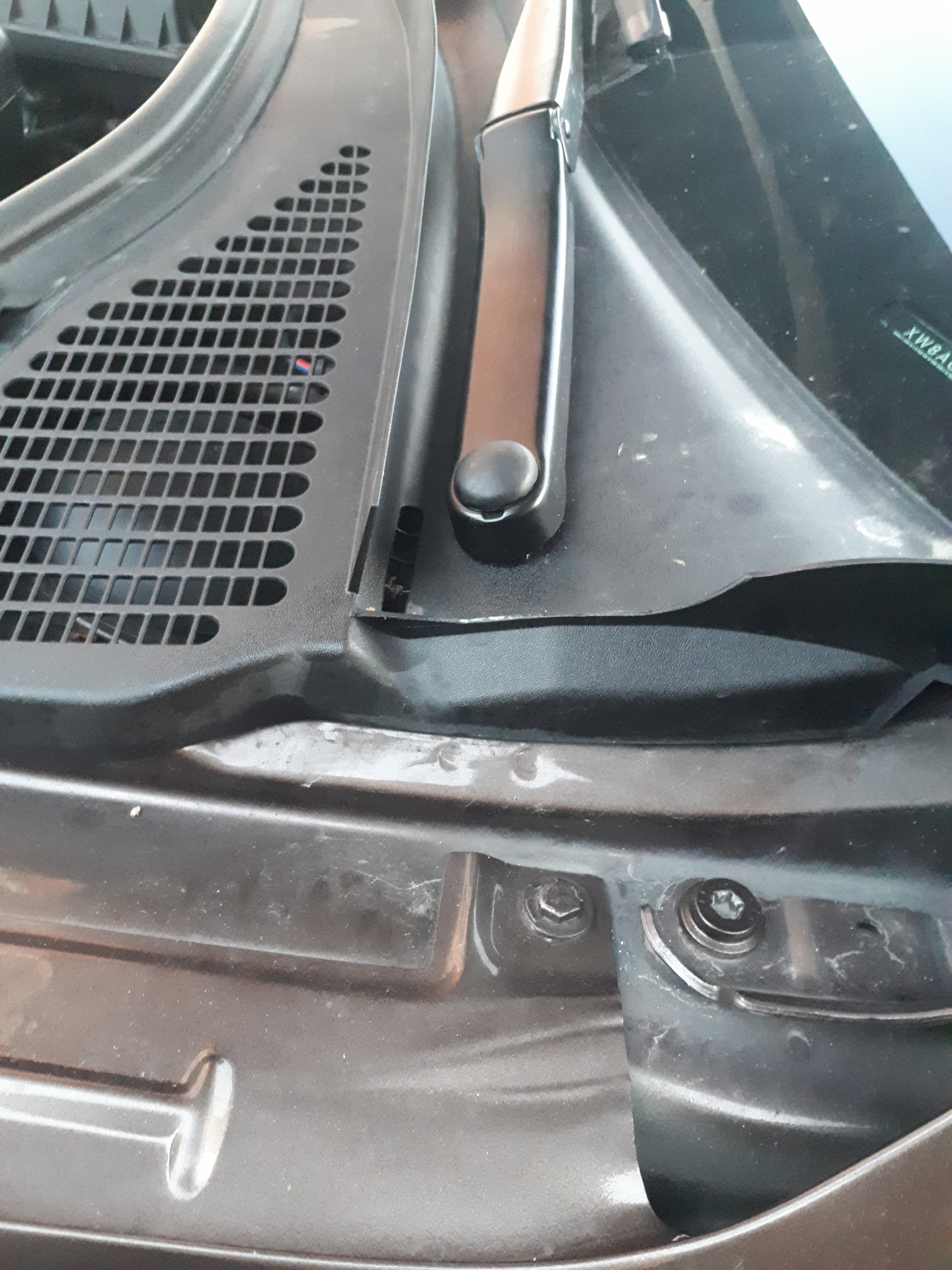

так же сделал, только еще сзади жабо имеются отверстия их бы тоже сеткой прикрыть
Сзади это где ?
возле дворника видно на фото
А понял, я их оставил )))
я тоже, только через них тоже залетает, но я забил не переделывал)
Посмотрим )))

В этих местах лёд зимой. Не выдавит все эти сетки?
Нет, получается что там до них же ещё бортик находится, так что всё норм будет. У меня не собиралась ничего ) Там даже если снег и попадает то ничего страшного )

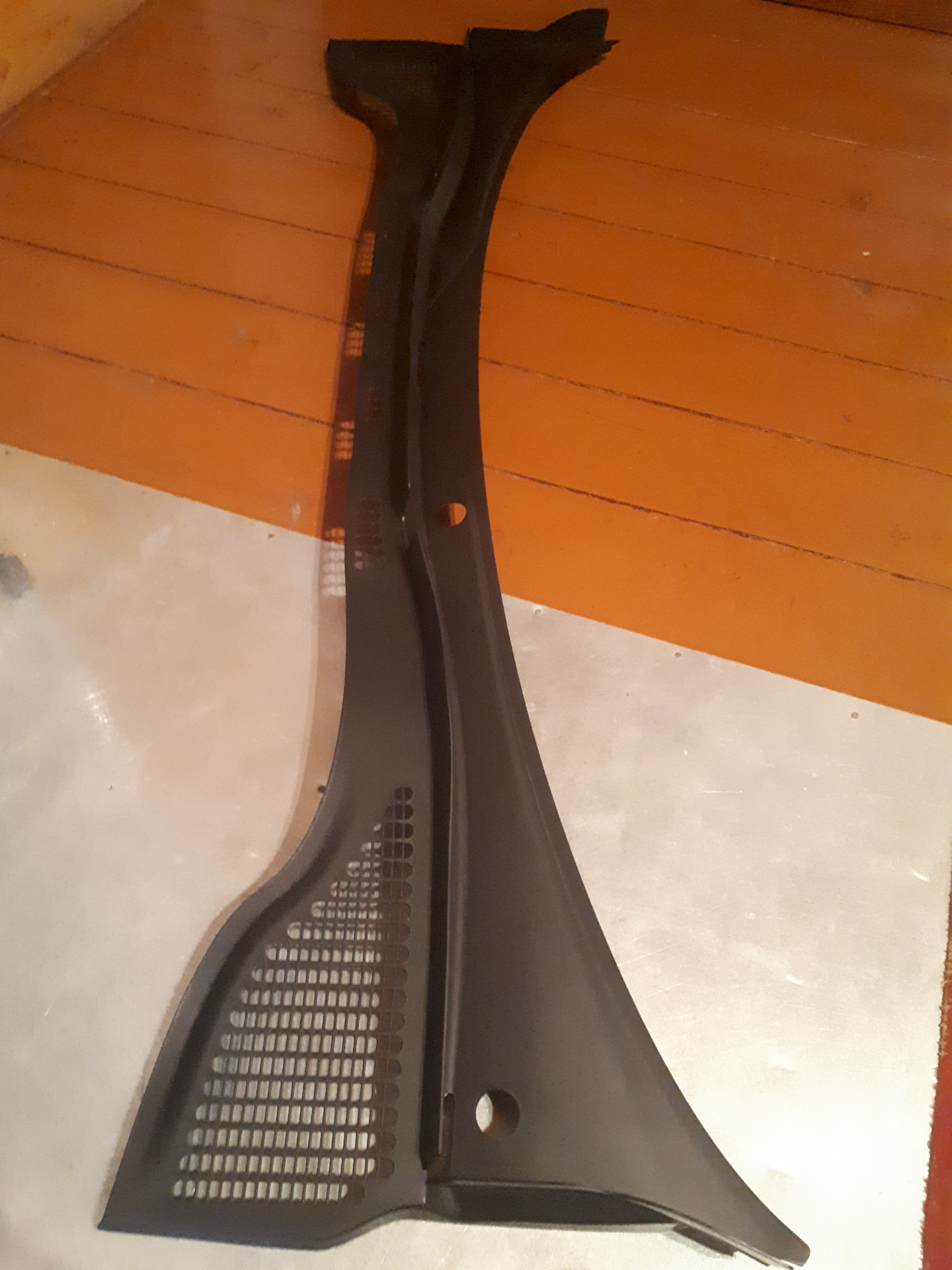

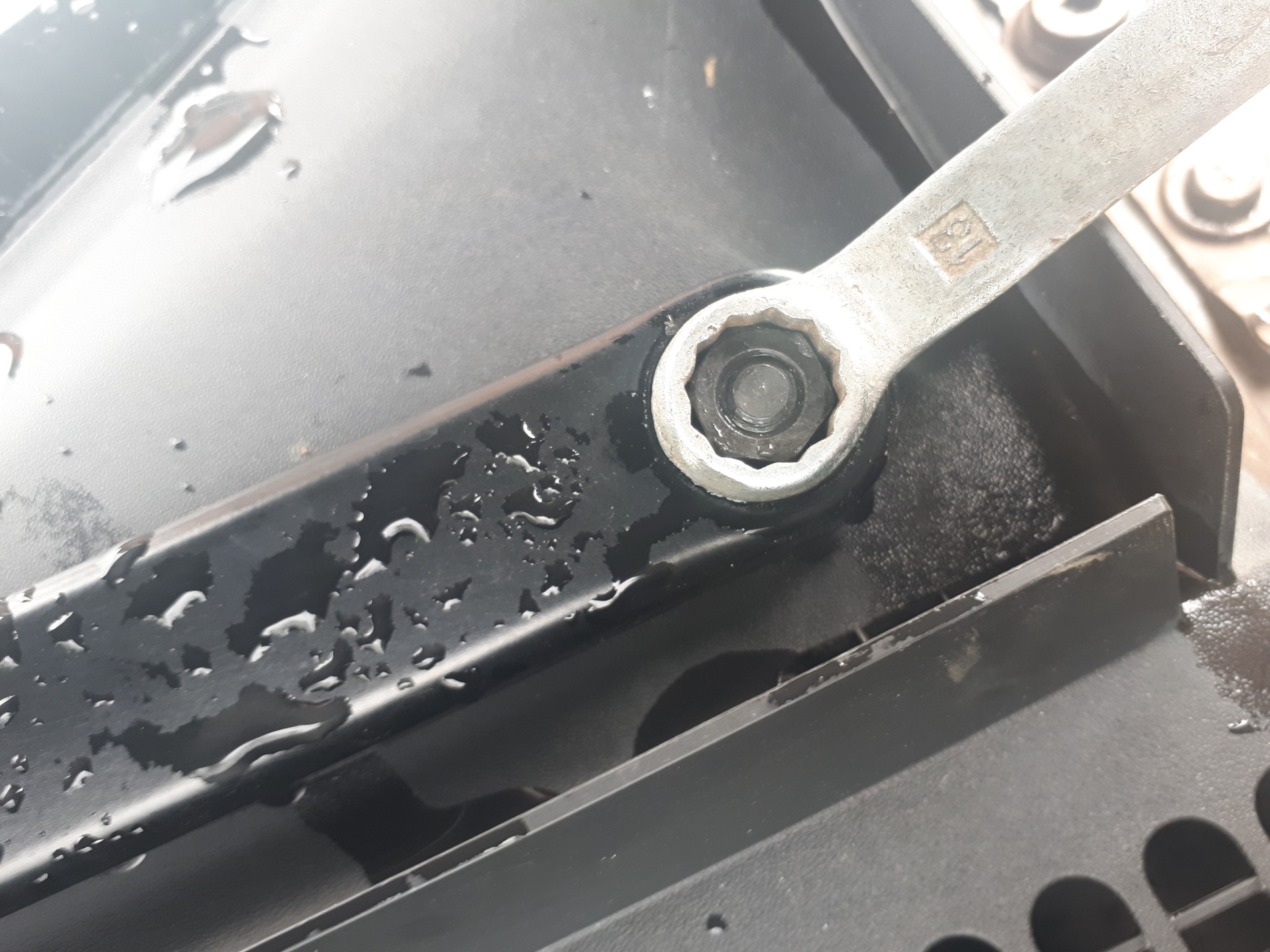

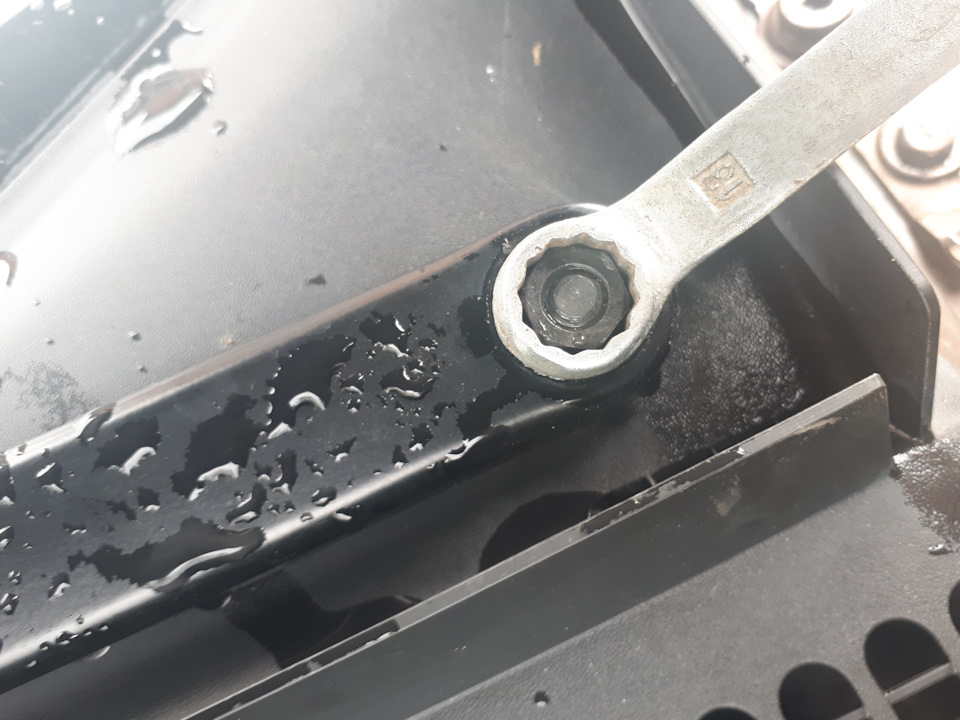

Описать можешь на чем жабо закреплено. Как снимать.
Для начала надо снять две заглушки на дворниках, потом открутить две гайки на 13 на каждом из поводков, снять поводки, снять резинку и снять две пластиковые прорезиненые водосточные панельки по бокам которые стоят между (лобовое — стойка — жабо) аккуратно подцепить край жабо с любой стороны (слева-справа) и потихоньку начинать снимать не прикладывая никаких усилий )) ну в принципе всё.

Забыл дополнить! Сейчас в бж допишу, там с жабо надо будет еще два датчика обогрева лобового стекла если такое имеется на машине, чуть чуть отгибаешь жабо и отщёлкиваешь их.
Это не датчики а всего лишь разъёмы
Одноствойственно, я это написал для того чтобы люди знали что их надо снять и не сломать.
Mikhail-73
Дополнил.
