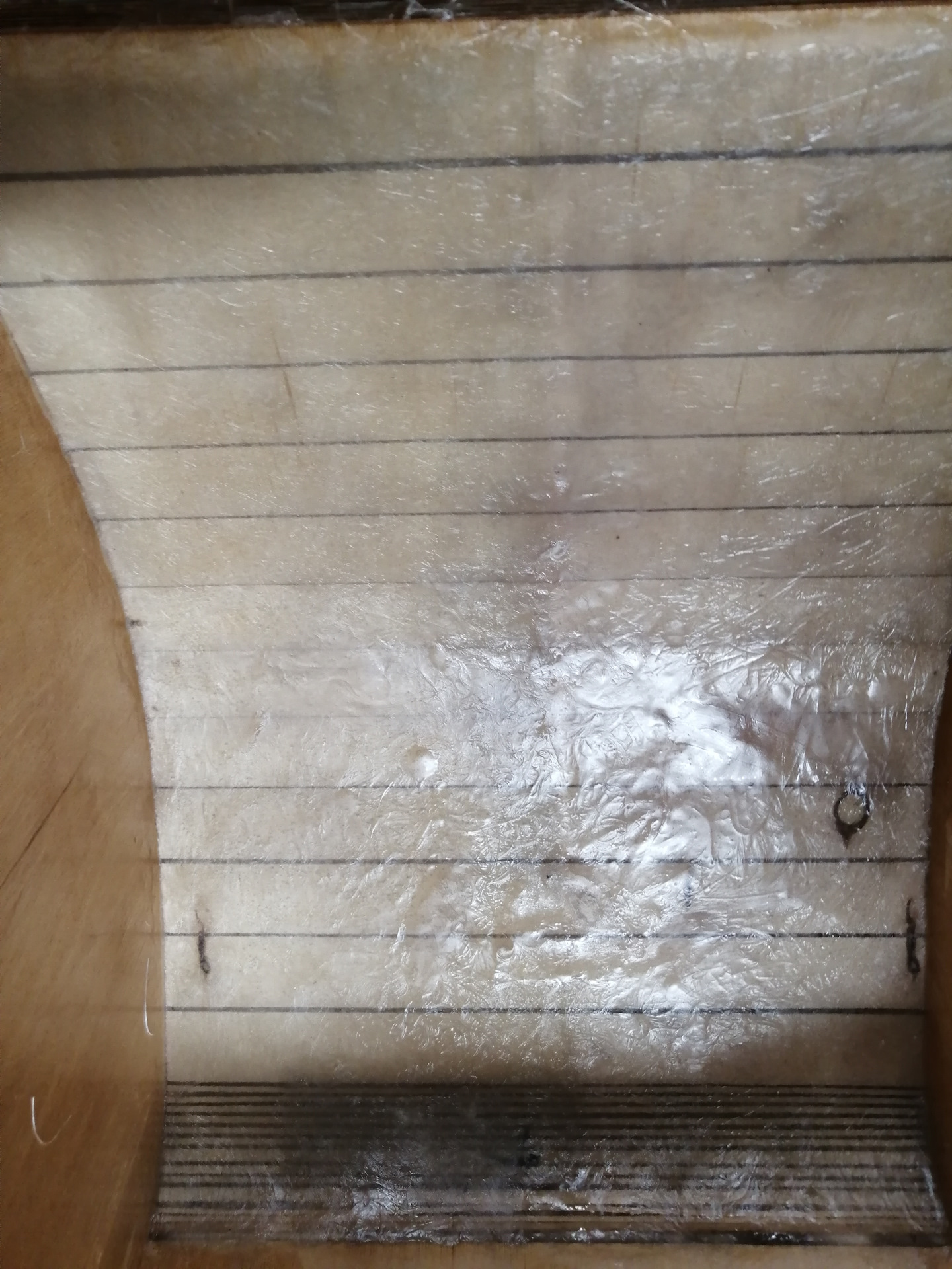

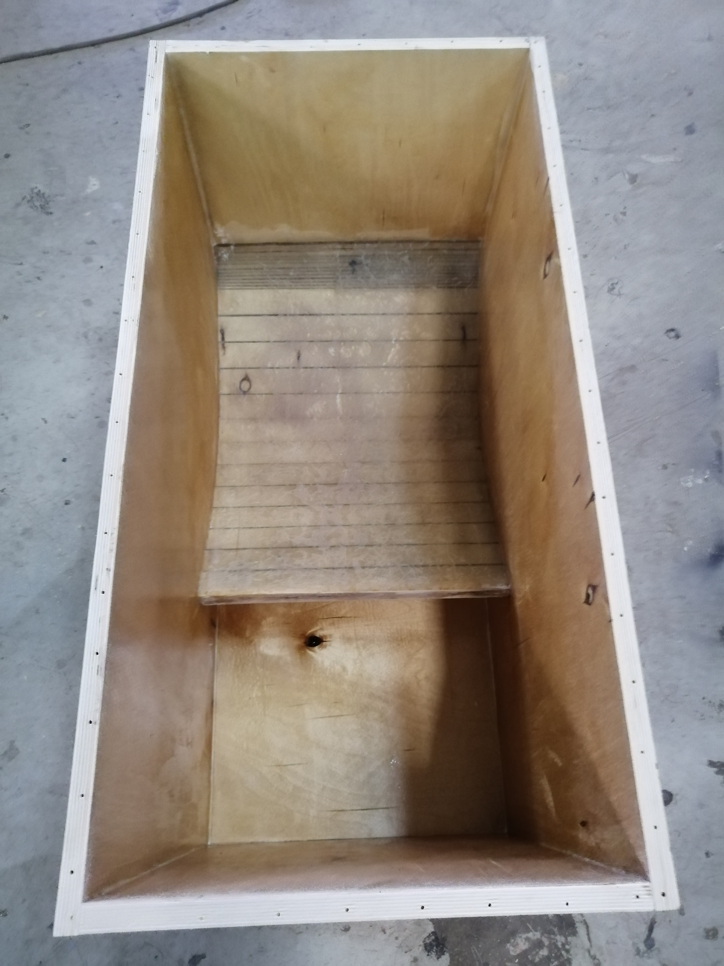

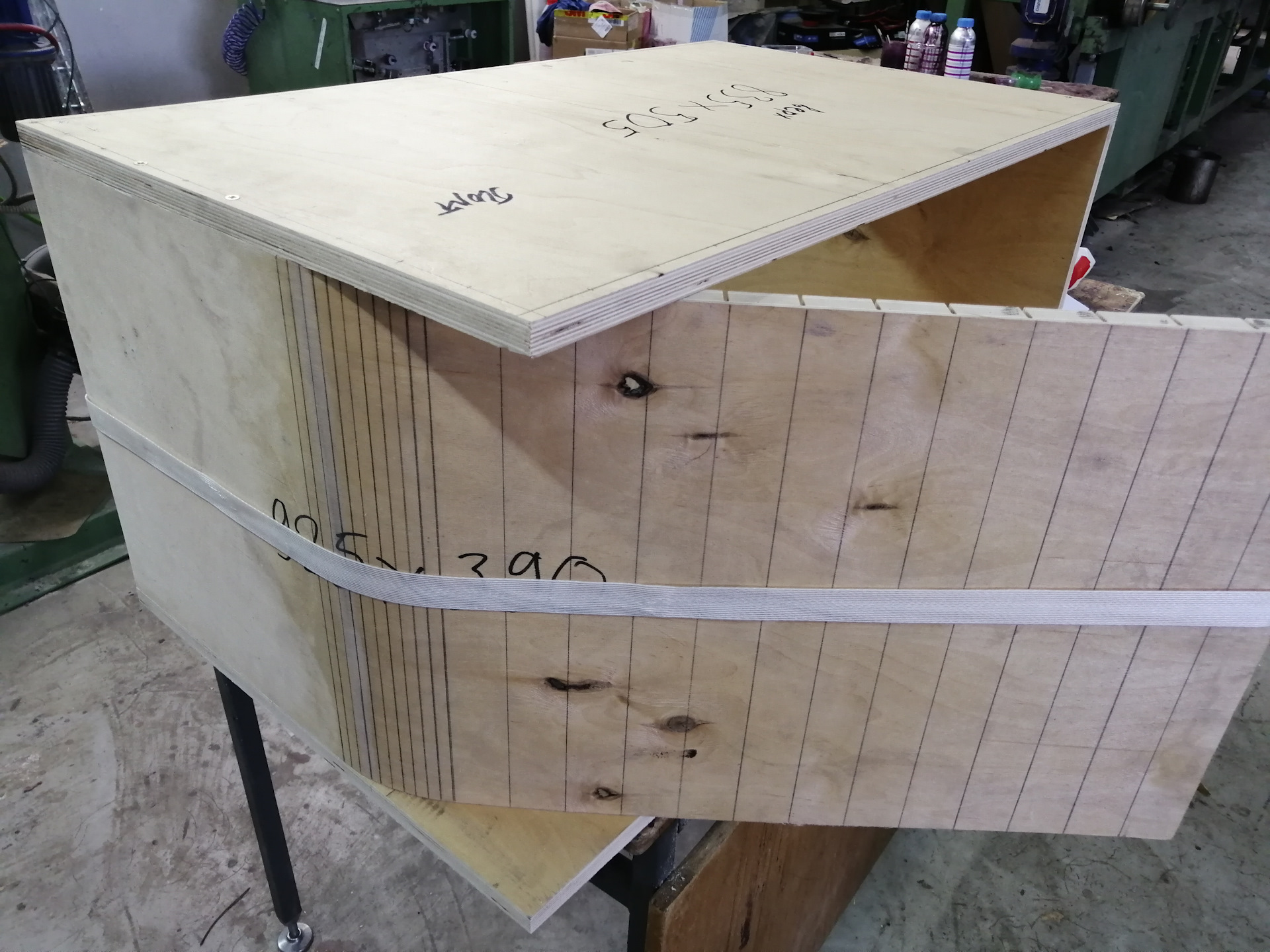

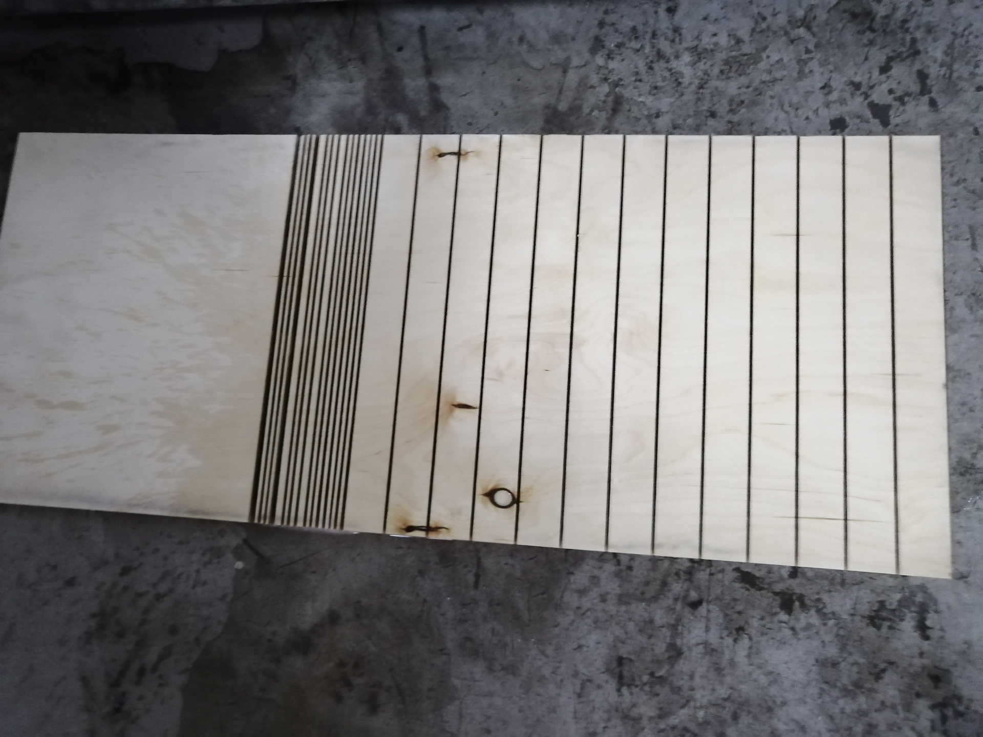

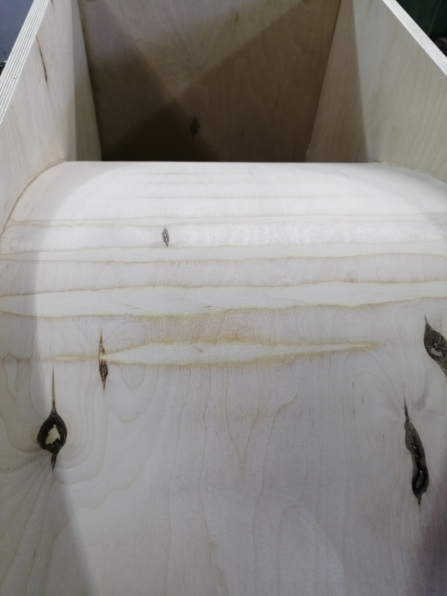

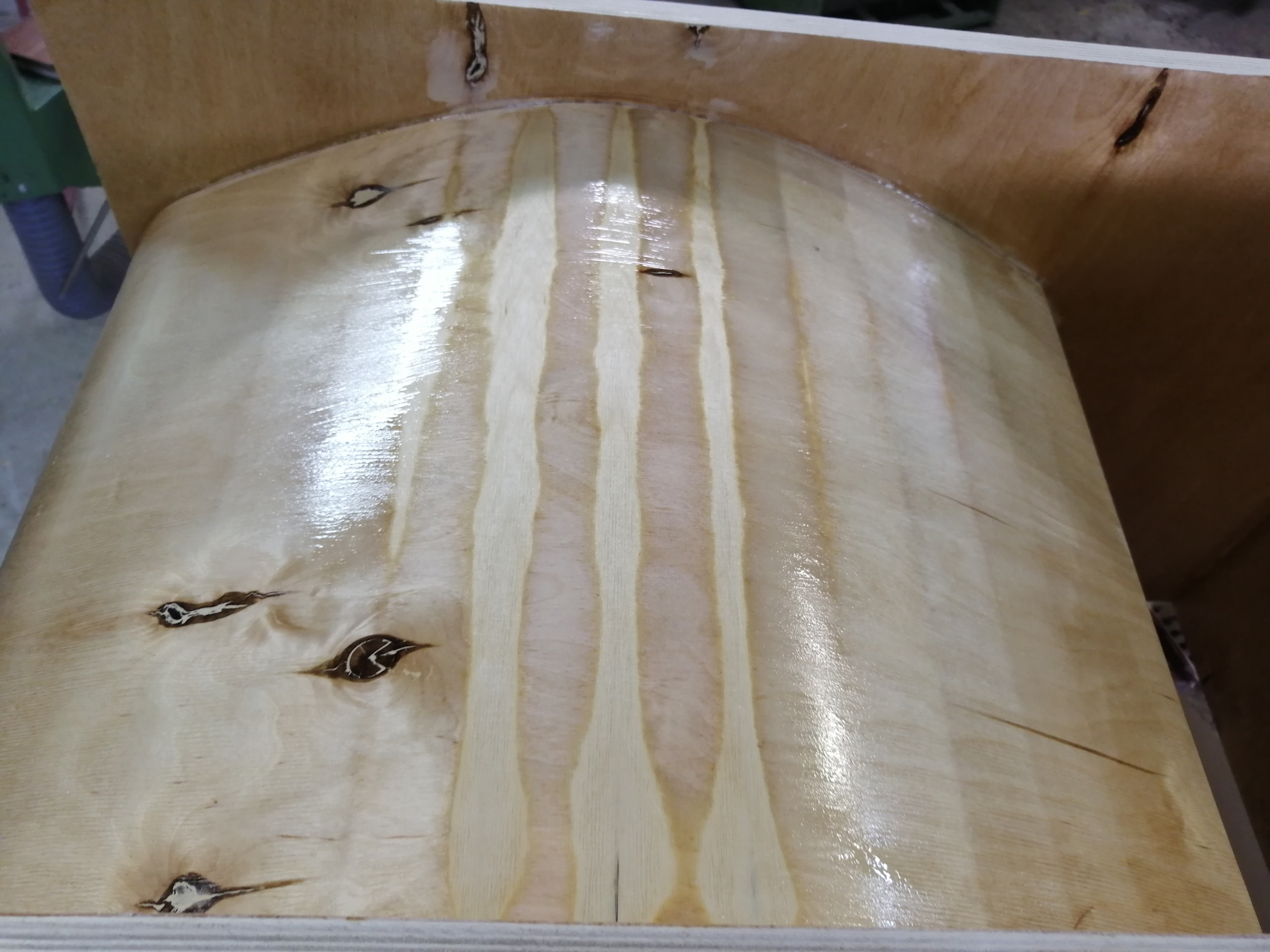

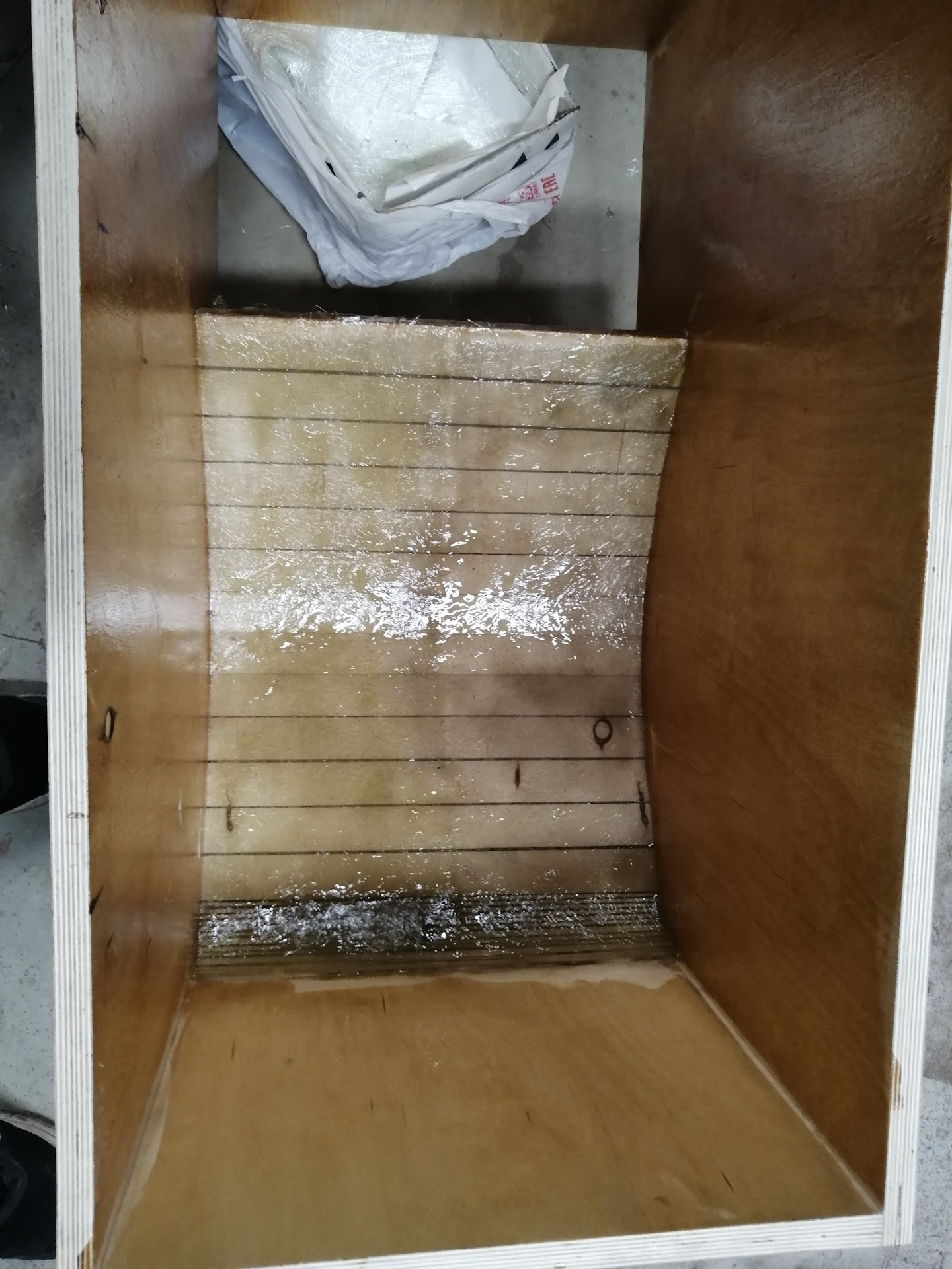

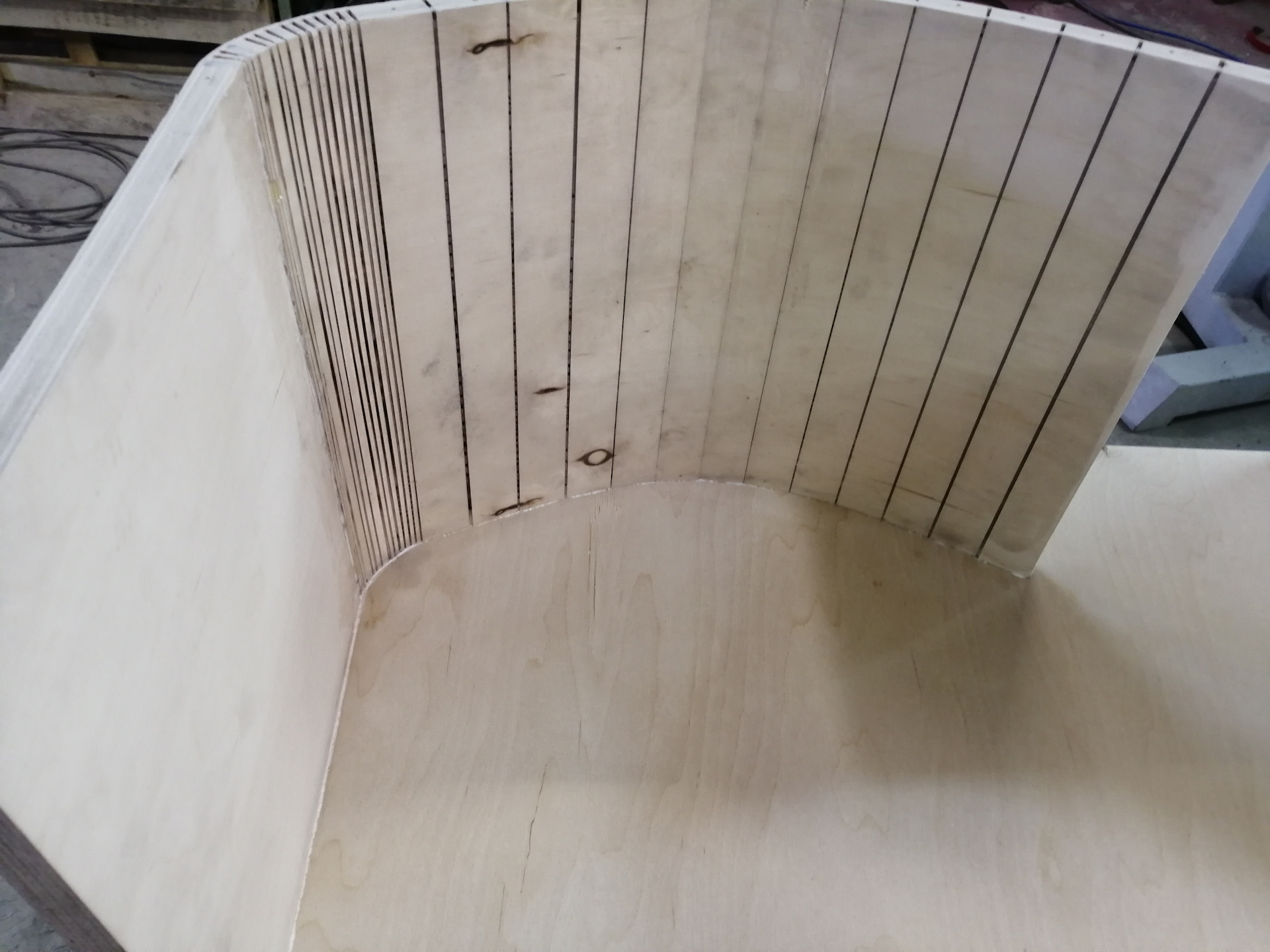

Самое сложное в этом ящике это порт, нужно в определённом отрезке выпилить нужное количество пропилов. Пилился порт на циркулярке закреплённой в столе.
Был опыт с обычной циркуляркой получилась такая фигня, и порт сломался пополам.

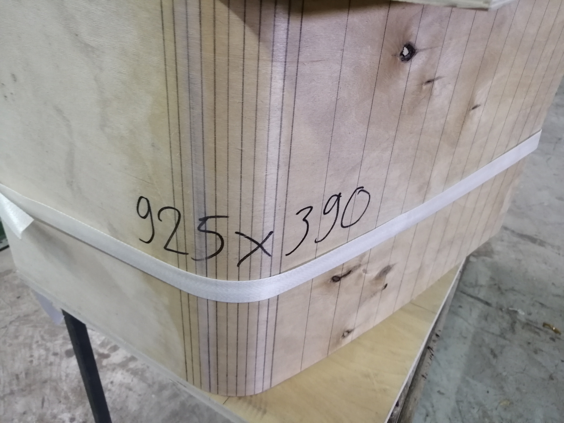

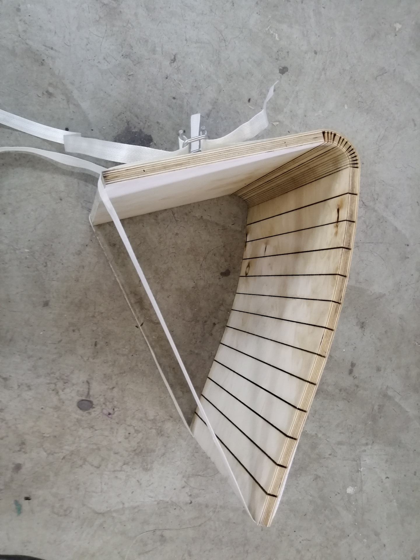

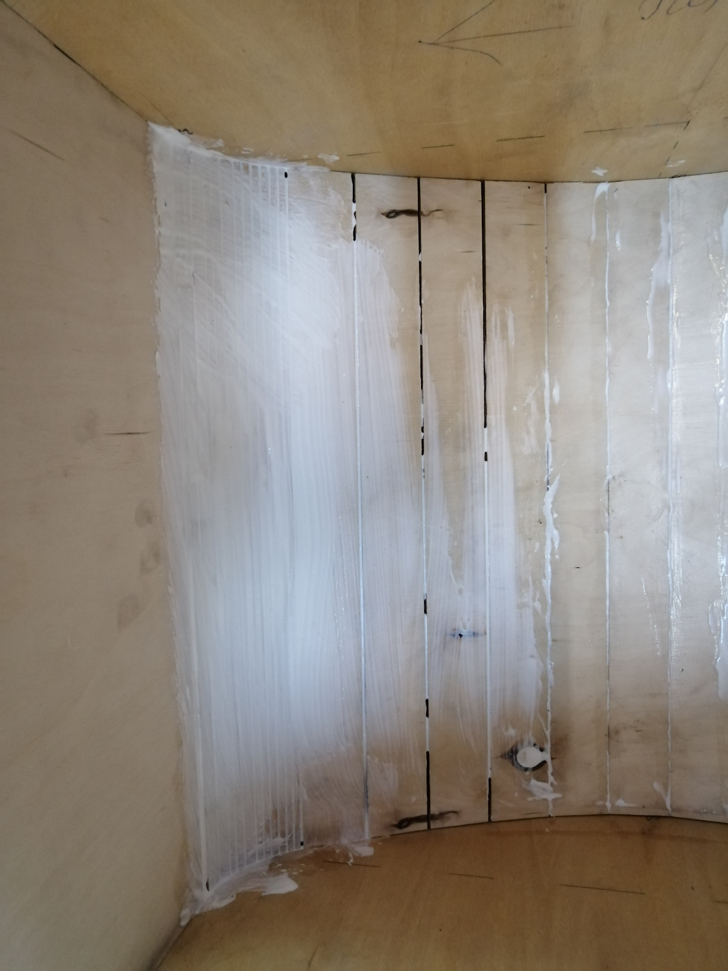

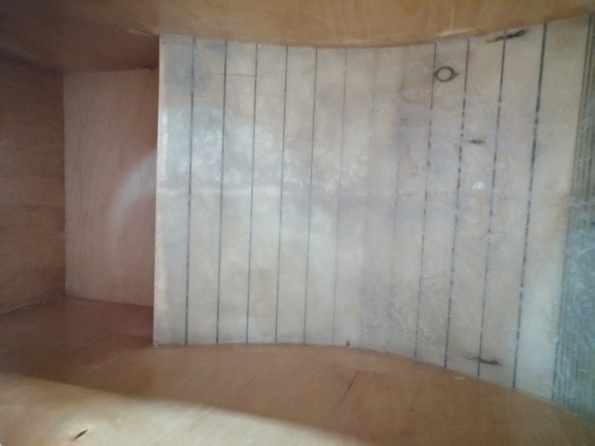

Что бы фанера не сломалась и был хороший загиб, нужно оставить 1 слой не пропиленный и пролить кипятком этот участок. Я брал чайник и поливал на порт кипяток, через 5 минут когда фанера была мокрой я спокойно гнул её без всяких рисков что что то сломается. Ещё один момент, волокна фанеры должны быть горизонтально пропилам (пропил вертикально а волокна по горизонтали для наилучшего эффекта)
Дальше фиксируем саморезами порт что бы никуда не ушёл, соблюдая правила чертежа и выдерживая нужный градус.

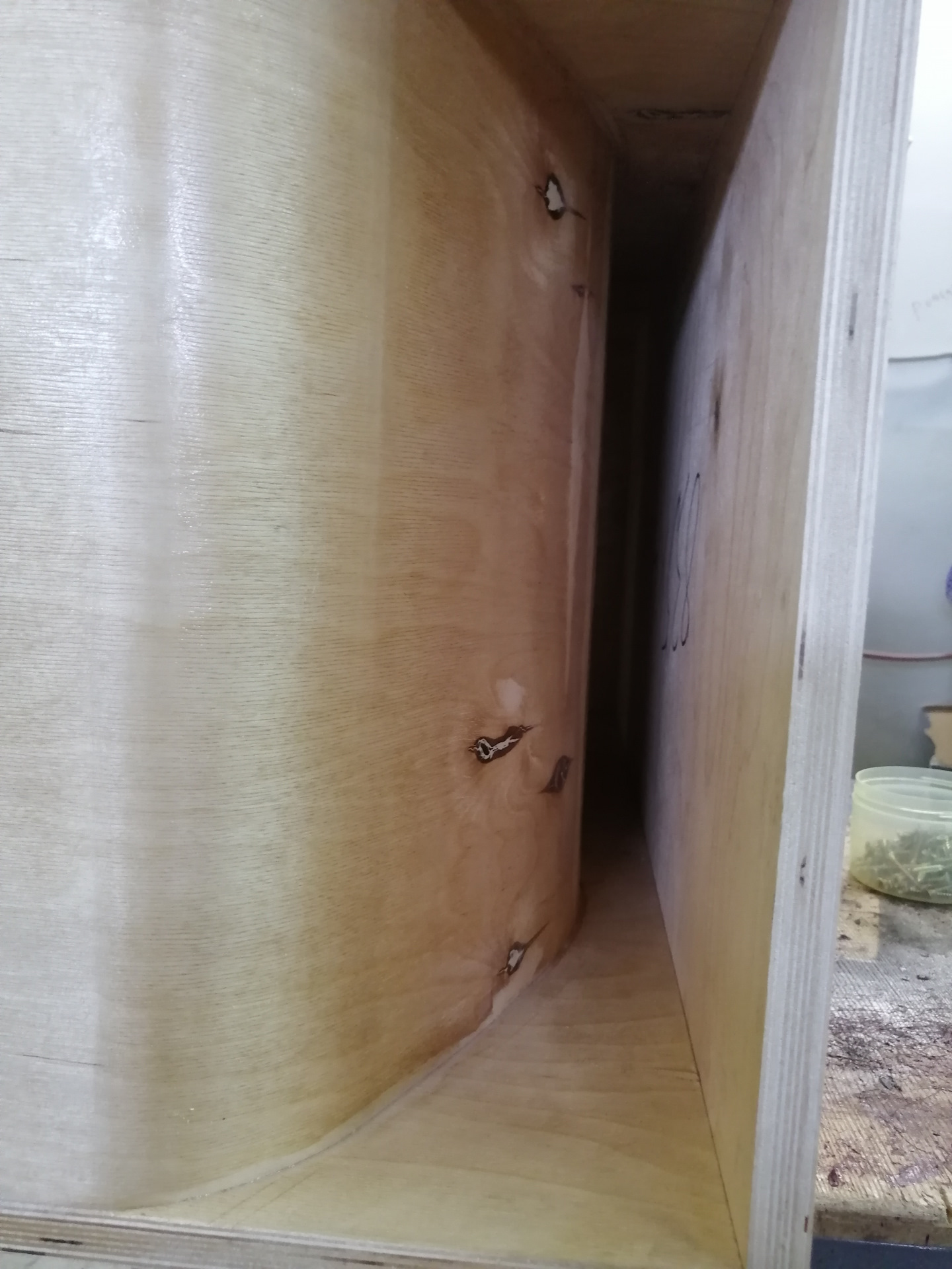

Порт был тоже вышкурен после стекловолокна, от всяких бугорков и неровностей.
Чуть позже распишу состав системы

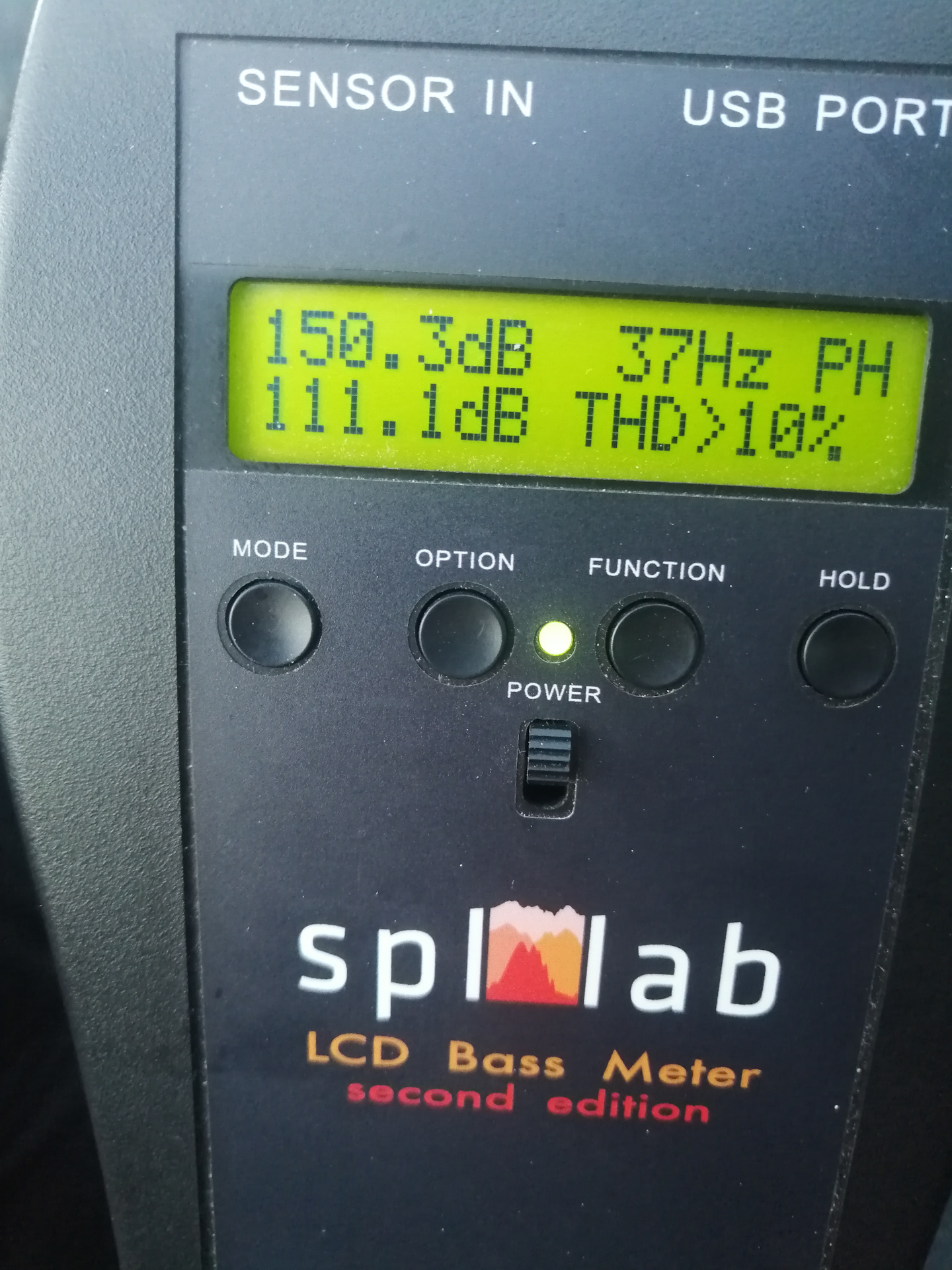

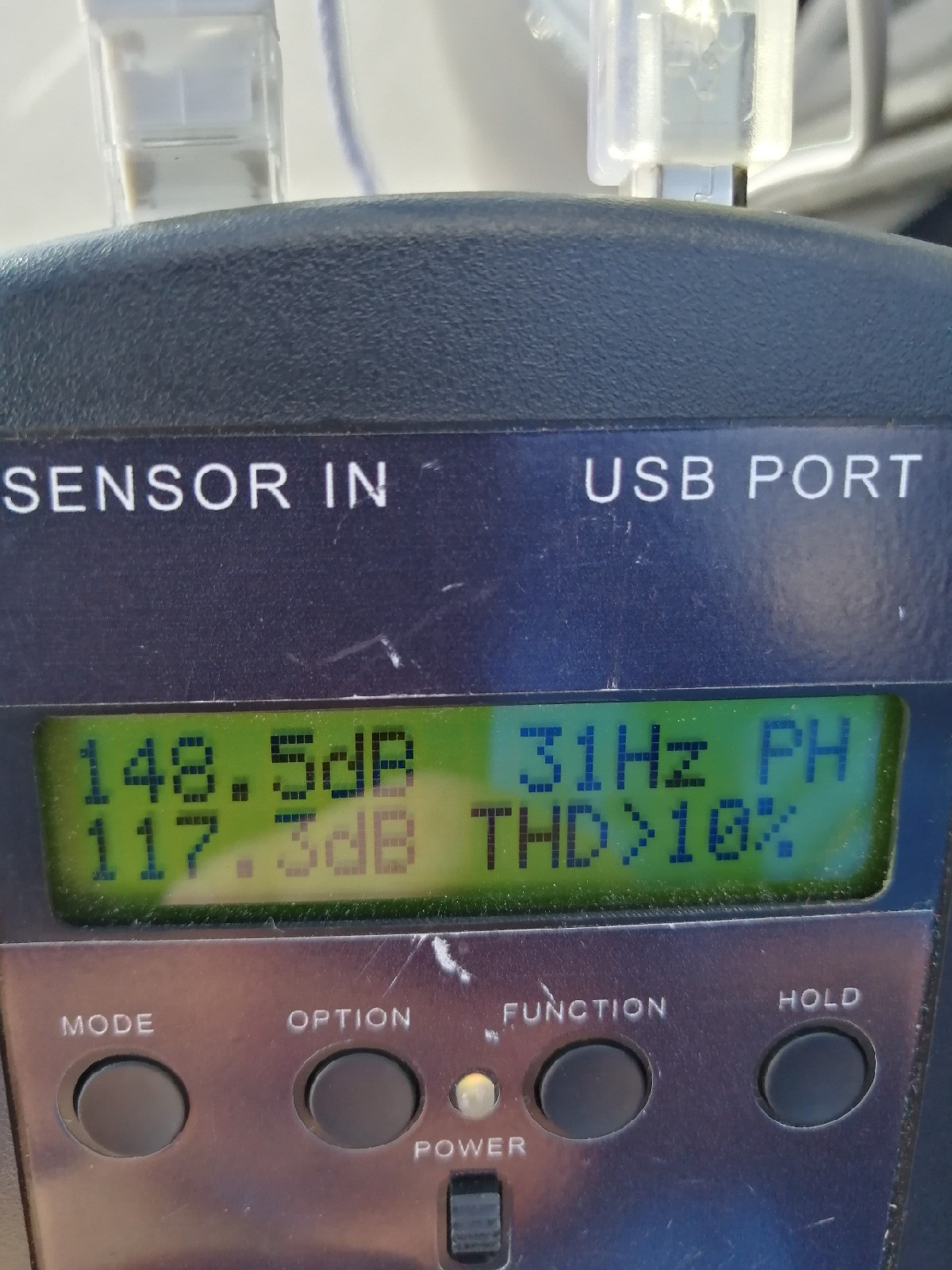

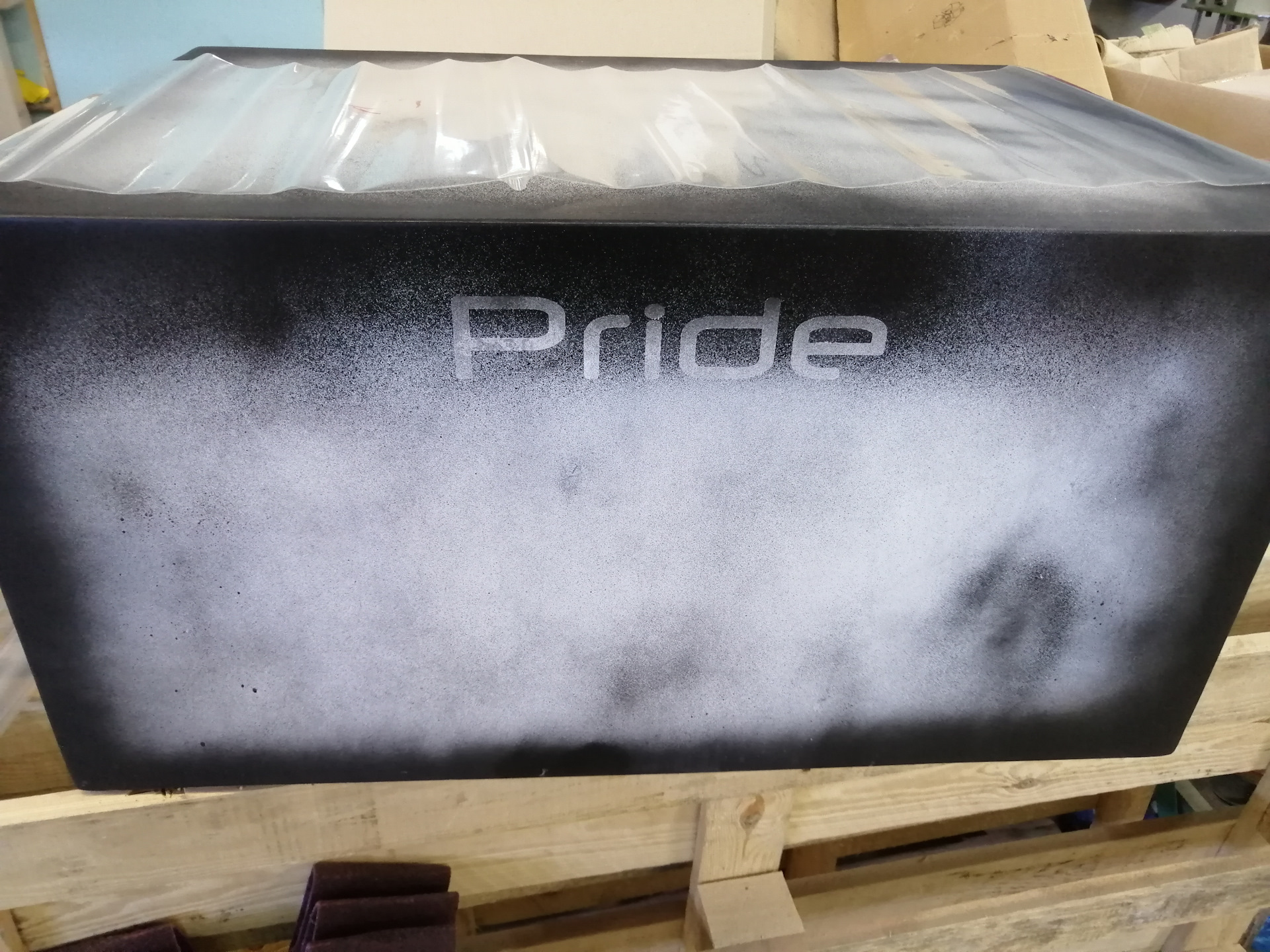

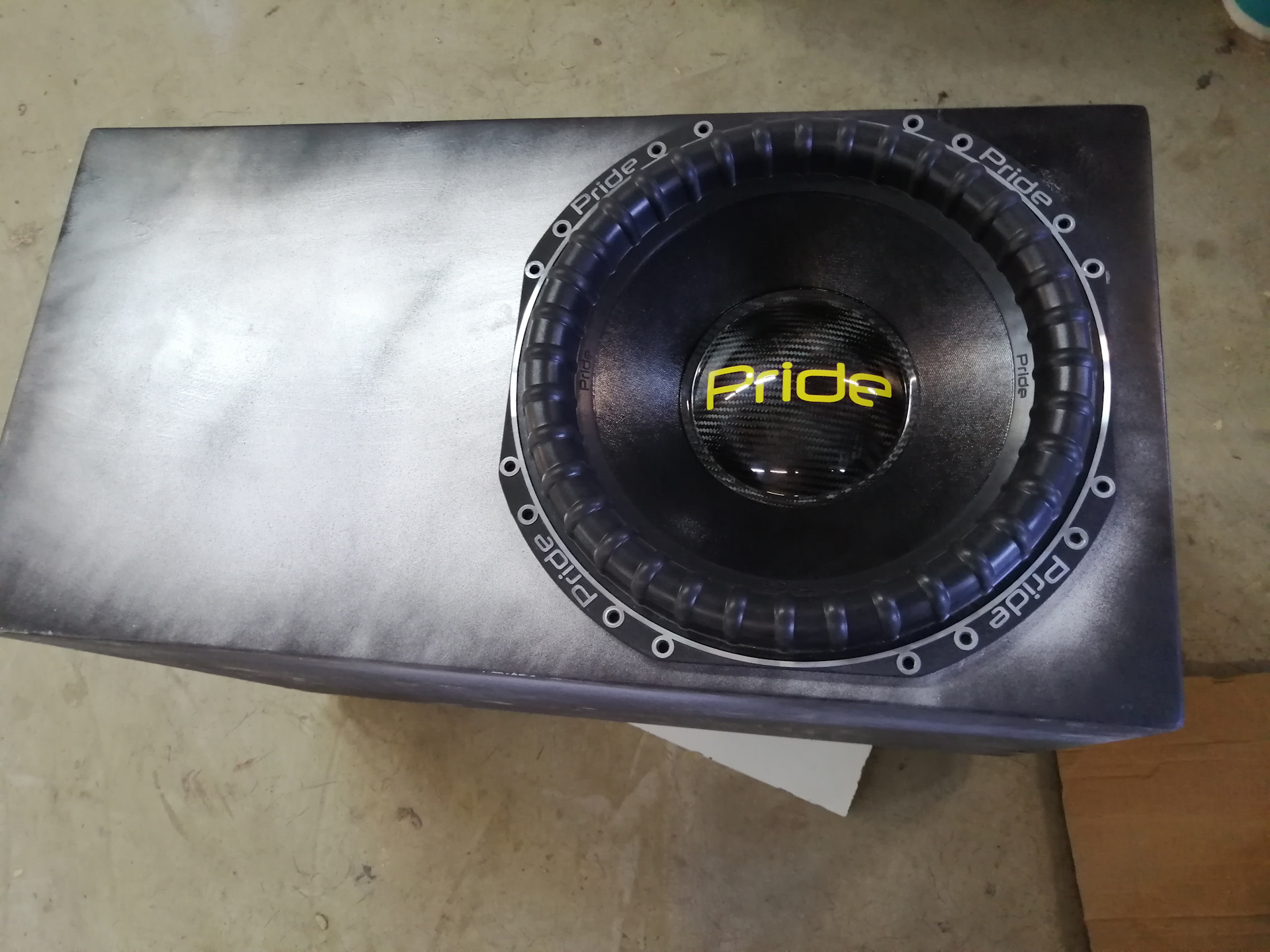

Итого: короб получился отличный я остался доволен, полку не мерил но примерно 30-38 на слух точно, врать не буду. За резом я не гонюсь по соревкам не езжу, чисто для себя, для повседнева я получил то что хотел:)
Комментарии 6
Полка маленькая, у меня у экспо полка 23-42

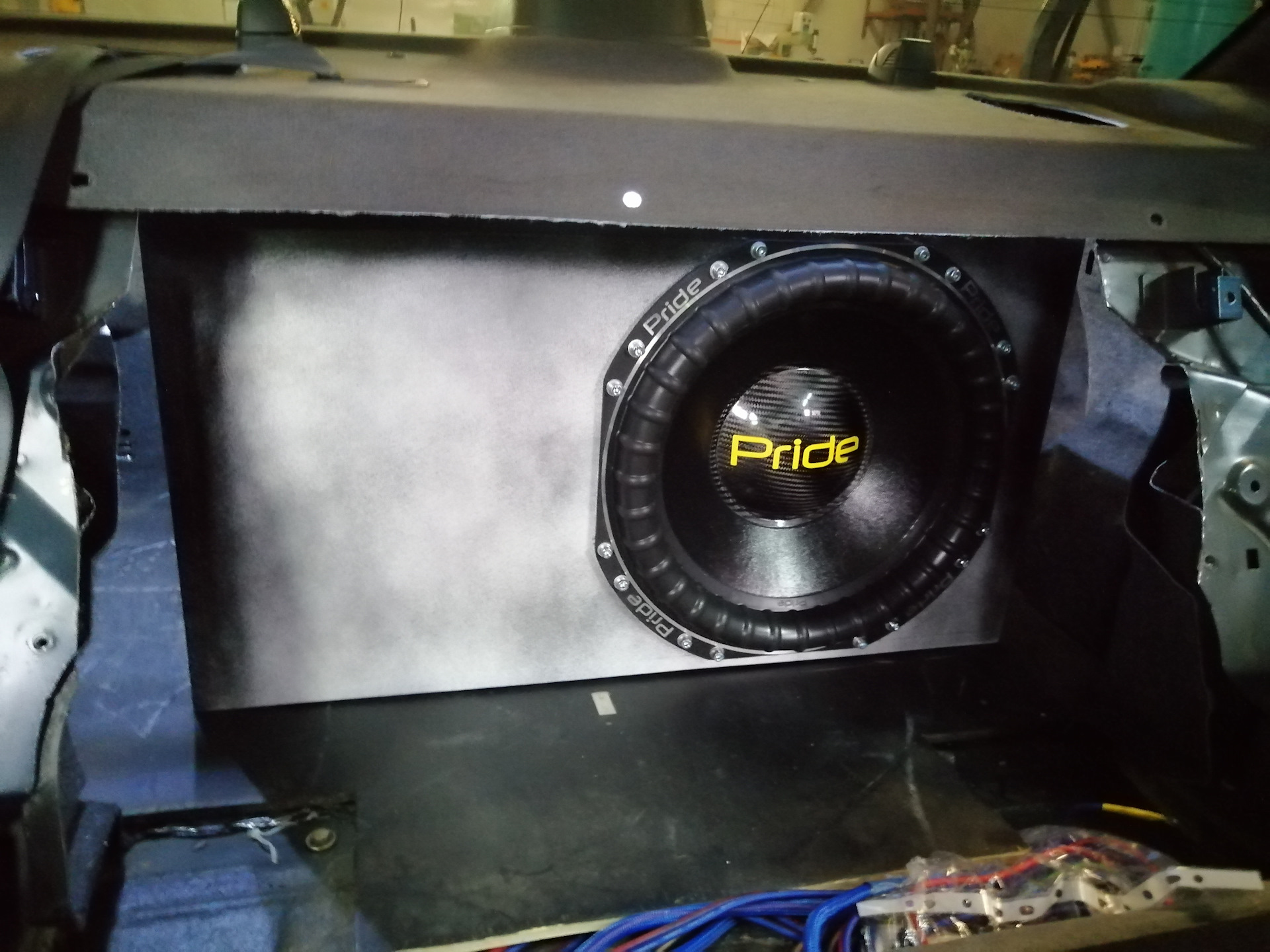

Да этот короб уже на свалке, сейчас в ауте на трубе собран
Какие размеры получились короба ДхШхВ и каким усилком качаешь?!
Добрый день, на каком расстоянии делались пропилы?
Добрый, получается заданное количество отверстий нужно было разместить в определённом участке в моём случае 11 пропилов
