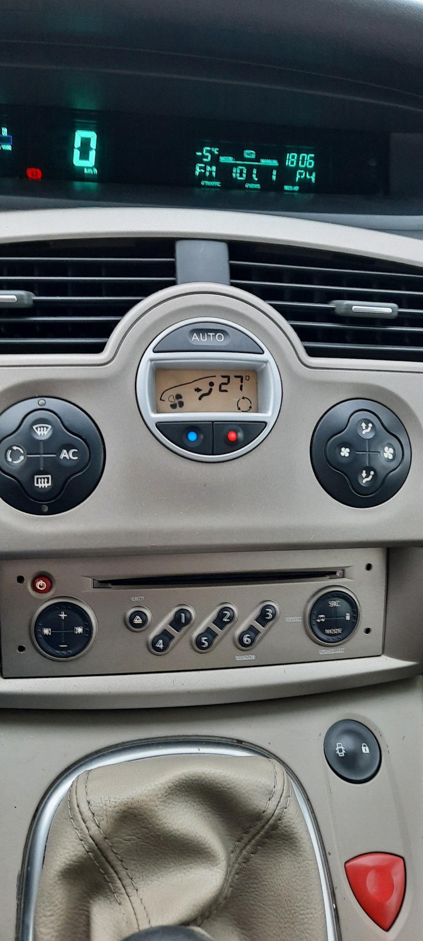

Оно с 5 кубиков на 4 падает.прохладно
На 27 ставлю вроде и тепло пошло

Привет. Низкий уровень антифриза (около метки минимум даже), если он конечно не полностью отсутствует в бачке, не влияет на теплоту воздуха из печки. Двигатель прогревается до рабочей температуры?
У меня при 4 делениях температуры и 22 градусах на климате дует очень тёплый воздух (рециркуляцию я никогда не использую, у тебя она включена).
