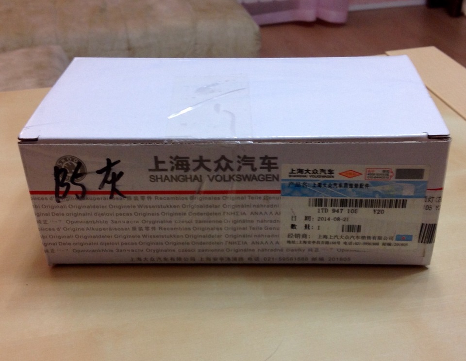

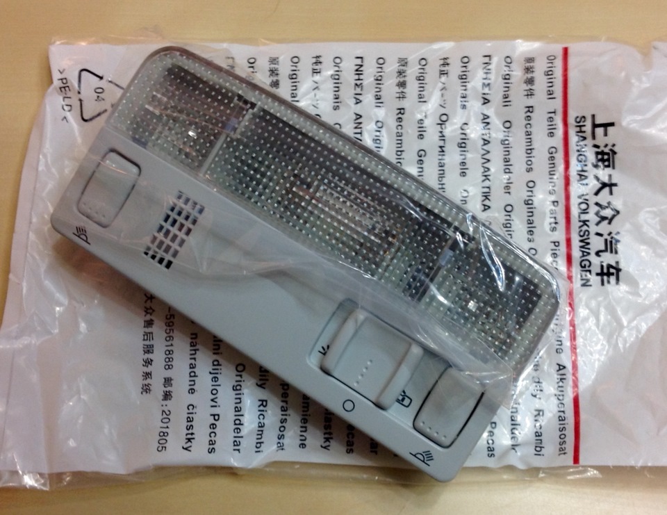

Как топовый вариант переднего потолочного плафона рассматривал плафон от Passat W8, он имеет подсветку кнопок и смотрится очень гармонично. Но потом решил ограничиться более простым вариантом плафона с тремя лампочками. Код этого плафона 1TD947105, код серого цвета Y20.
Можно заказать на Экзисте, но цены там меня не порадовали. В итоге заказал на алиэкспресс, искал по коду запчасти.
Вот ссылка на лот, купленный мной ru.aliexpress.com/item/Fr…7.html?recommendVersion=1
Цена вопроса $20. Доставили рекордно быстро, несмотря на новогодний ажиотаж.
Запчасть оригинальная, не подделка, произведена на заводе VW в Шанхае. На коробке можно увидеть код запчасти.

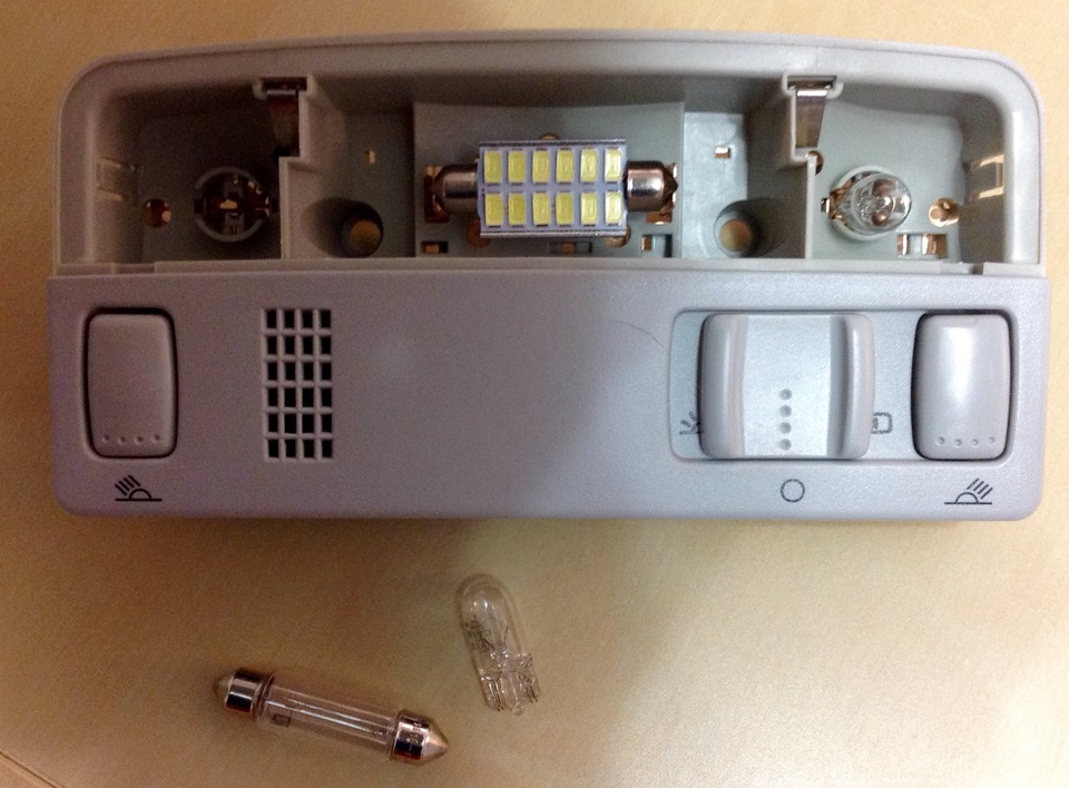

В комплект входили и лампочки, обычные лампы накаливания. Надо будет их все заменить на LED, основную уже поменял, а маленькие с цоколем W5W еще не заказал. Описывал процесс заказа LED-ламп у себя в БЖ ранее www.drive2.ru/l/5004480/
Замена плафона занимает не более 5 минут. Отщелкиваем стекло плафона, цепляя за его переднюю часть. Откручиваем два шурупа с головкой Torx T20. Отсоединяем трехконтактный разьем. И потом все в обратном порядке.
