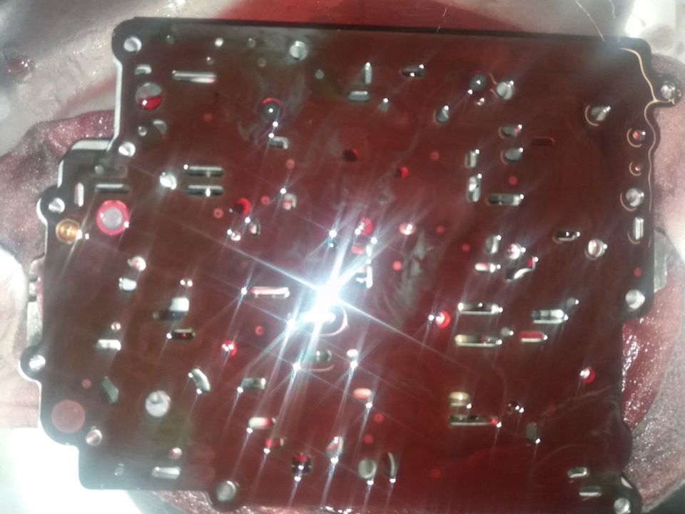

Вот и закончился ремонт в положительную сторону. Началось все с того что были толчки при переключении, ездил так года 2, потом внезапно начались буксы со второй на третью и в горку, с 3 на вторую был толчек. Машину покупал было 125000 км, сразу поменял масло и фильтр АКПП, ездил до ремонта 3 года до пробега 167000 км .Масло лил ENIOS 3 . До меня масло в коробасе походу ни кто не менял, было коричневого цвета.
Ну вот нашел в ютубе видео, где мужик АКПП разбирает посмотрел, а коробка оказалась один в один у него МАЗДА КАПЕЛЛА, только в плите (мозгах АКПП) у него 7 соленоидов а у нас 6, плита даже один в один, у нас есть отверстие под седьмой соленоид и плунжер . Видео и фото все выложу в конце . Ну вот значит подумал и решил сам разобрать у нас в городе вообще не знаю кто делает акпп, вроде нет, а до столицы области пилить 200км и жить там неделю придется. Короче посмотрел видос и начал разбирать, оказалось что сгорели фрикционы 3 передачи.
Заказывал рем. комплект входит туда все прокладки, фрики, железные диски, сальники приводов и коленвала, короче все кроме подшипников .Обошлось с доставкой 15000 р. Короче из всего комплекта я поменял только фрики и железные диски 3 передачи, ну соответственно все прокладки, фильтрики и шарики в плите. Плиту почистил грязи не много было, но плунжера некоторые подзаедали .Cоленоиды проверил акумом все щелкали. Собрал масло залил фильтр поменял и выехал.
С начало все было четко, примерно через 10 км началось опять, но не буксы, а толчки тобишь едешь на D плавненько и при переключении с 3 на 4 начинает прыгать туда-сюда. Подумал, инет облазил, решил заказать соленоид линейного давления и соленоид 3-4 передачи ну и фрики 3 передачи на всякий случай пусть лежат отдал с доставкой 5000. Пришли, поехал, слил масло, вскрыл поддон вертикальный, снял плиту, поменял соленоиды. Выехал и вуаля все пропало. Мужики если будете менять соленоиды, то лучше все. Я так подумал что тыс. через 20 перейду на другое маслице и соленоиды все поменяю, потому-что все равно мелкие толчки при переключении есть, ну и ремонтники на сайте рекомендуют все сразу менять.Ну вот и все.
А да забыл, при замене фриков не надо снимать АКПП, надо снять левое переднее колесо, открутить три подушки и приопустить двигло, ну а дальше дело ваших рук . Всем удачи,

Здравствуйте. интересно получается, для ремонта кпп не надо снимать её с авто. почему эта услуга в сервисе обязательна и стоила для меня 10000р в 2016г. подозреваю что при ремонте правильный сервис проверяет и бублик. В 2016 г. я ремонтировался в неправильном сервисе и акпп пришлось снимать дважды (второй раз (на следующий день, пропала 4 передача-лопнула новая тормозная лента вроде как) по гарантии но она распространяется только на кпп а не на съём -установку поэтому 20тыс отдано в никуда. сервис мог сладко жить только снимая и ставя мою коробку насыпая вместо ремонта по гарантии ржавые болты). после ремонта кпп не всегда хотела переключаться в кикдаун, поэтому при обгоне часто включалась нейтралка вместо пониженной передачи. очень интересно наполовину обогнать фуру, когда сзади ещё один поджимает идя на неправильный обгон, а у тебя нейтралка включается и по встречке машина нарисовалась. почему-то никто из местных кудесников не объяснил в чем проблема, так и ездил до вчерашнего дня, когда акпп опять ушло в аварийный режим, пропали 3 и 4 передачи и появилась ошибка р0741 по моему это соленоид гидротрансформатора, подскажите пожалуйста, если в курсе что это могло быть когда вместо кикдауна нейтралка? в сервисе после ремонта сказали что нет сигнала на включение соленоида 3 передачи от эбу (мол отстань мы туда не лазили и в этом не понимаем, а ты заплатил за ремонт кпп который мы произвели дважды).
Здравствуйте! Сервисы- это очень страшное дело. Лучше отдать дяди васи с гаража, он и то сделает лучше. Я два раза отдавал машину, ну ни эту в сервис, т.к. уезжал в отпуск, а жена забирала. То они что-то не закрутят, то не доделают что-то. Лучше самому но будешь знать что сделал. Скорей всего они ничего у тебя не делали. Мне кажется что тебе надо промыть гидроблок и поменять соленоиды. Я ас жалею что не все соленоиды поменял. Щас начались толчки со второй на третью скоро буду менять. Промой гидроблок и если у тебя больше 140000 поменяй все соленоиды ссылка у меня в блоге есть. А бублик в наших коробасах это последнее дело. Гидроплита снимается за час максимум со сливом масла в ручную через щуп. Либо у тебя сгорели фрики 3-4 передачи и тебе показалось что это нейтраль, т.к. коробка буксовала. Я бы сначала посмотрел фрики на твоем месте, если фрики сгоревшие, то можно пиздюлей дать этим уродам кто тебе делал.
Доброго вечера, подскажите кто знает или сталкивался, в автосервисе отремонтировали коробку, дали гарантию, уехал в другой город проехал 3000 км, пропали скорости, отремонтировали опять, толчки при сбрасывания скорости и быстрым набором, через 500 км опять осталась одна первая, опять починили, спросил у мастера можно ли на дальние расстояния ездить, он ответил покатайтесь день два по месту, если все норм то езжайте, проверил все норм, набирает хорошо переключает хорошо, только со второй на третью как-то странно с небольшой вибрацией, но еле заметно, позвонил мастеру обрисовал ситуацию, он говорит что акпп вибрацию не даёт это колесная, поехал за 1000 км доехал хорошо, утром поехал с 2 на 3 проскальзывает и толчком переключает, позвонил мастеру, он говорит пригоняйте будем смотреть, я спрашиваю на эвакуаторе, он говорит зачем, по городу поставить не далее 2 а за городом педаль газа в пол и доедешь не чего страшного. Наступил час когда нужно уезжать выехал за город 1,2,3 четвёртой нет, так и поехал, только не далеко через 10км пропали все скорости, привёз на эвакуаторе, мастер через какое-то время говорит Коробка Ваша сгорела, мы Вам ставили три разных коробки все горят, из блока управления приходят неправильные сигналы, починить невозможно! Подскажите куда копать?
Разбирать надо и смотреть.А что они меняли? Мне кажется они тебе затянули болт тормозной ленты который вообще лучше не трогать.Вариантов и причин много.Сгорели фрикционы, лопнула тормозная лента, соленоиды, мозги грязные, может они накасячили при сборке, бублику может хана ремонтировать надо. Вообще с начало надо снять боковую крышку и разобрать от этого и плясать.Вот почему я и не отдаю машину никому ремонтировать, уже много раз сталкивался, то забудут что-то прикрутить, то не дотянут, то перетянут и т.д. Они может тебя развели на деньги и не чего не делали, и не умеют делать.
Положил в закладки темку… так на всякий случай.тьфу много раз.
А так молодца, такую работу проделать и в одну харю ))))
Спасибо! Да не че там страшного нет, главное фоткать как разбираешь или видео снимать.А вот чтобы запчасти найти, я долго это искал .B спасибо этому мужику, что про мазду снял видео, если бы не он я бы на это не решился наверное.И на видео совсем случайно нарвался и про запчасти он мне сайт сказал.
Очень полезная информация. Спасибо. Надеюсь не пригодится но все же…
Не за что, сам долго искал до ремонта АКПП, вот и пригодилась)))
Почитал погуглил добавил масла в коробку выше уровня max при 65 градусов на 1см на прогретой коробке на заведениям двигателе пропали толчки и задержки при переключении с 2 на 3 как новая!
Ну да и такое может быль, только с этим надо поокуратнее .Я у себя чуть перелил, теперь сальник коленвала подтекает малось, а чтоб его поменять надо АКПП сдергивать.
И датчик давления масла в коробке есть?
Скорей всего нет, не знаю, не могу тоно сказать. За давление отвечают соленоиды . Есть датчик температуры масла, он сверху соленоида линейного давления и датчик скорости находится на АКПП сверху возле щупа
