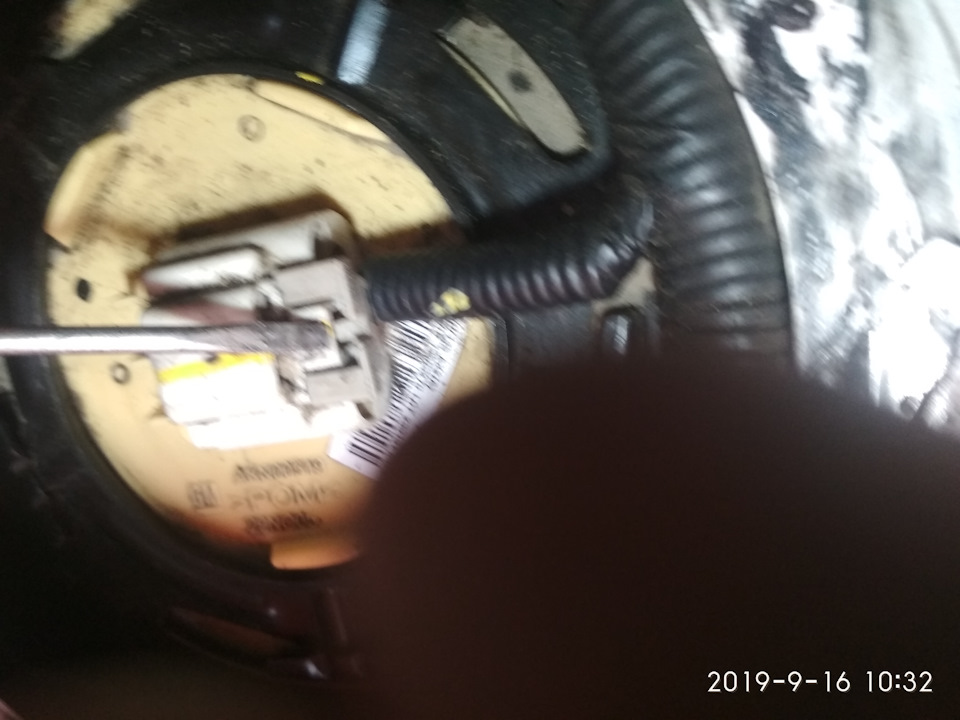

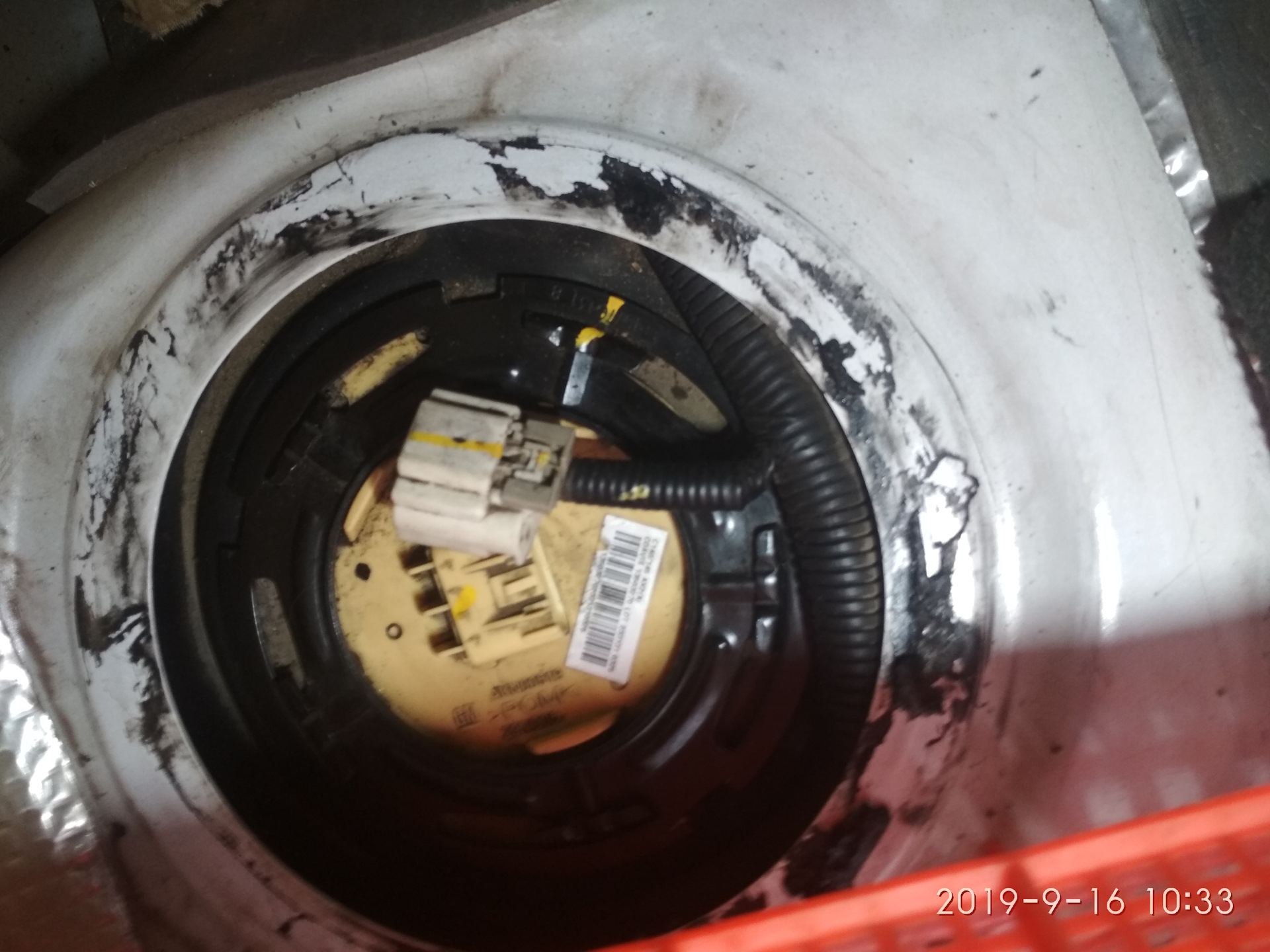

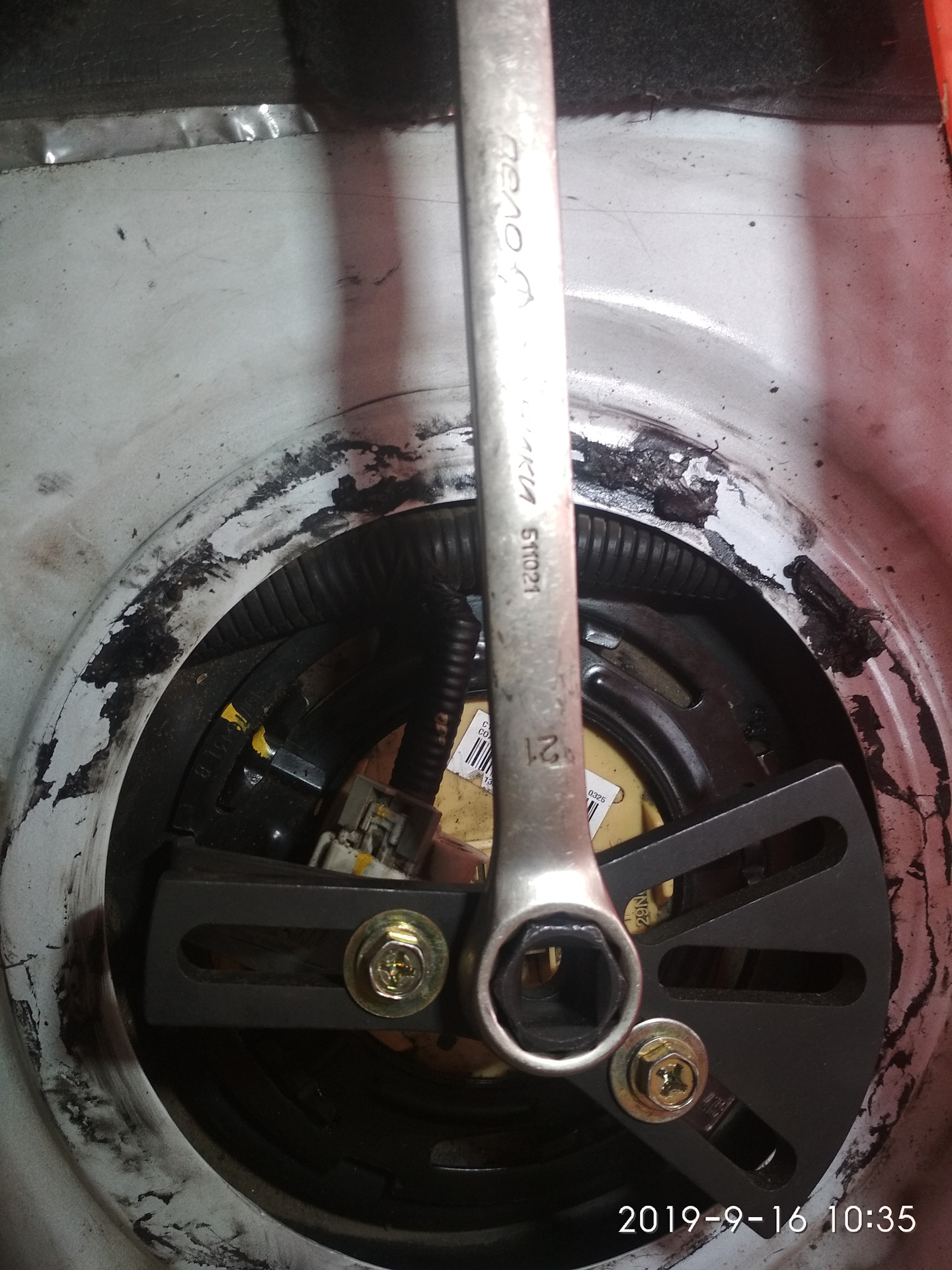

поднимаем задние сиденья, снимаем крышки с основного и дополнительного модулей (я использовал пластиковый шпатель для обоев).

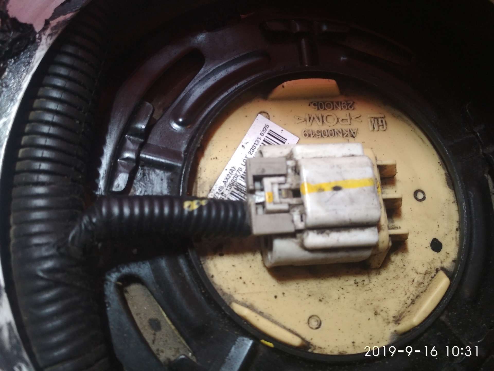

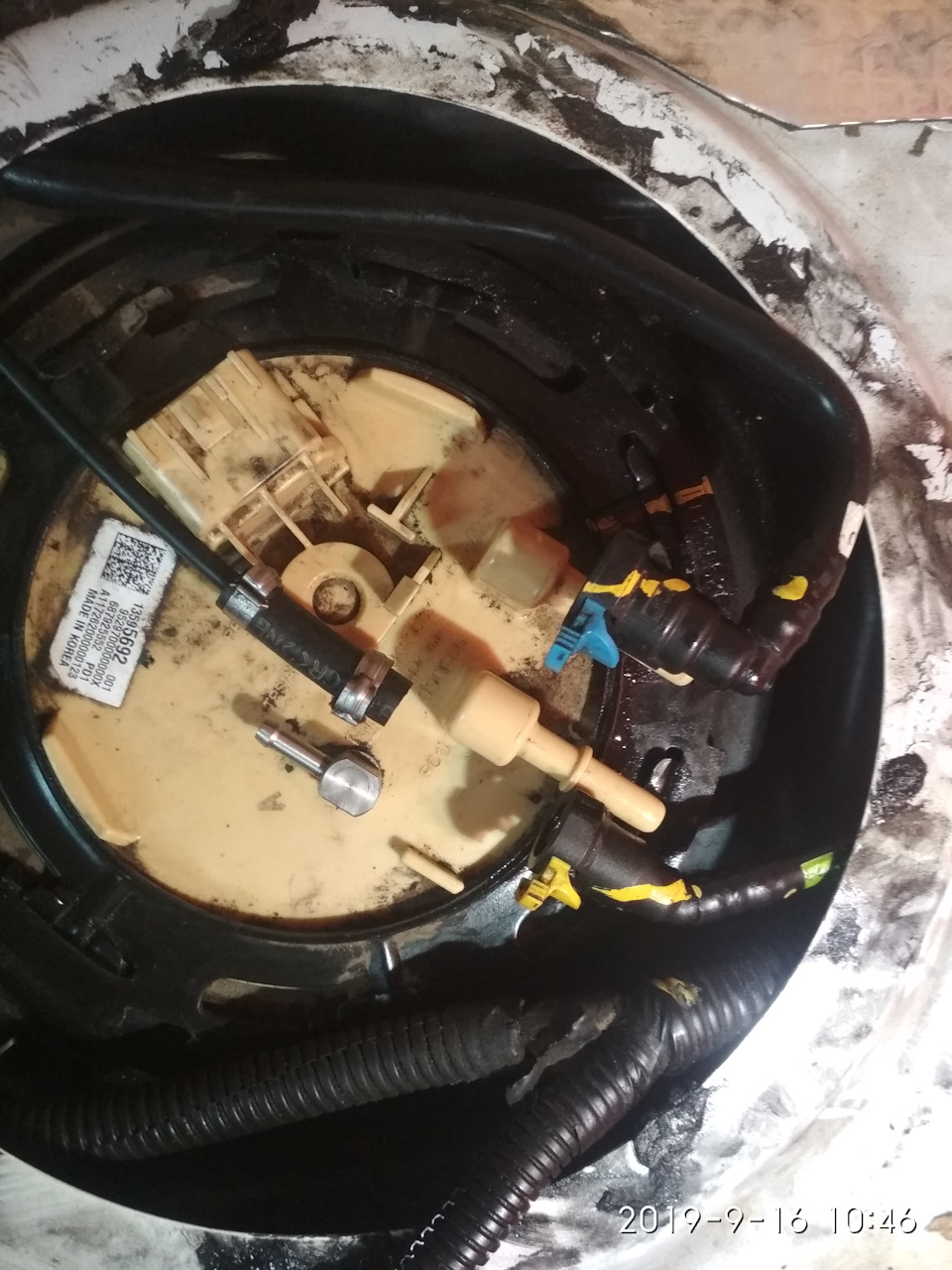

Трубки снимаются просто: язычок быстросъемного разъема (синий или желтый) надавливаем, скобу вытягиваем, после этого без напряжения снимаем трубку. При установке надеваем быстросъем на патрубок до упора и задвигаем скобу на место.

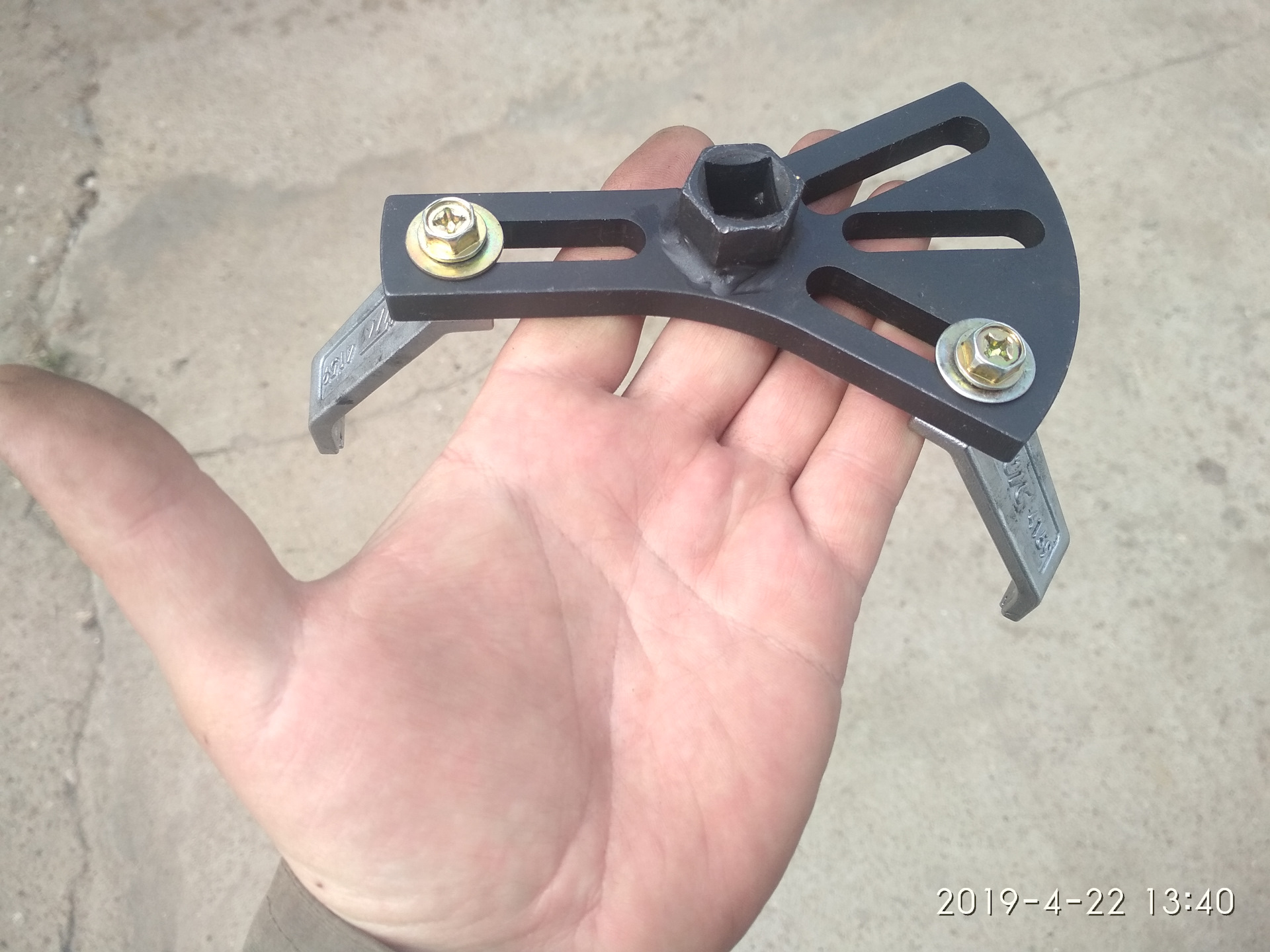

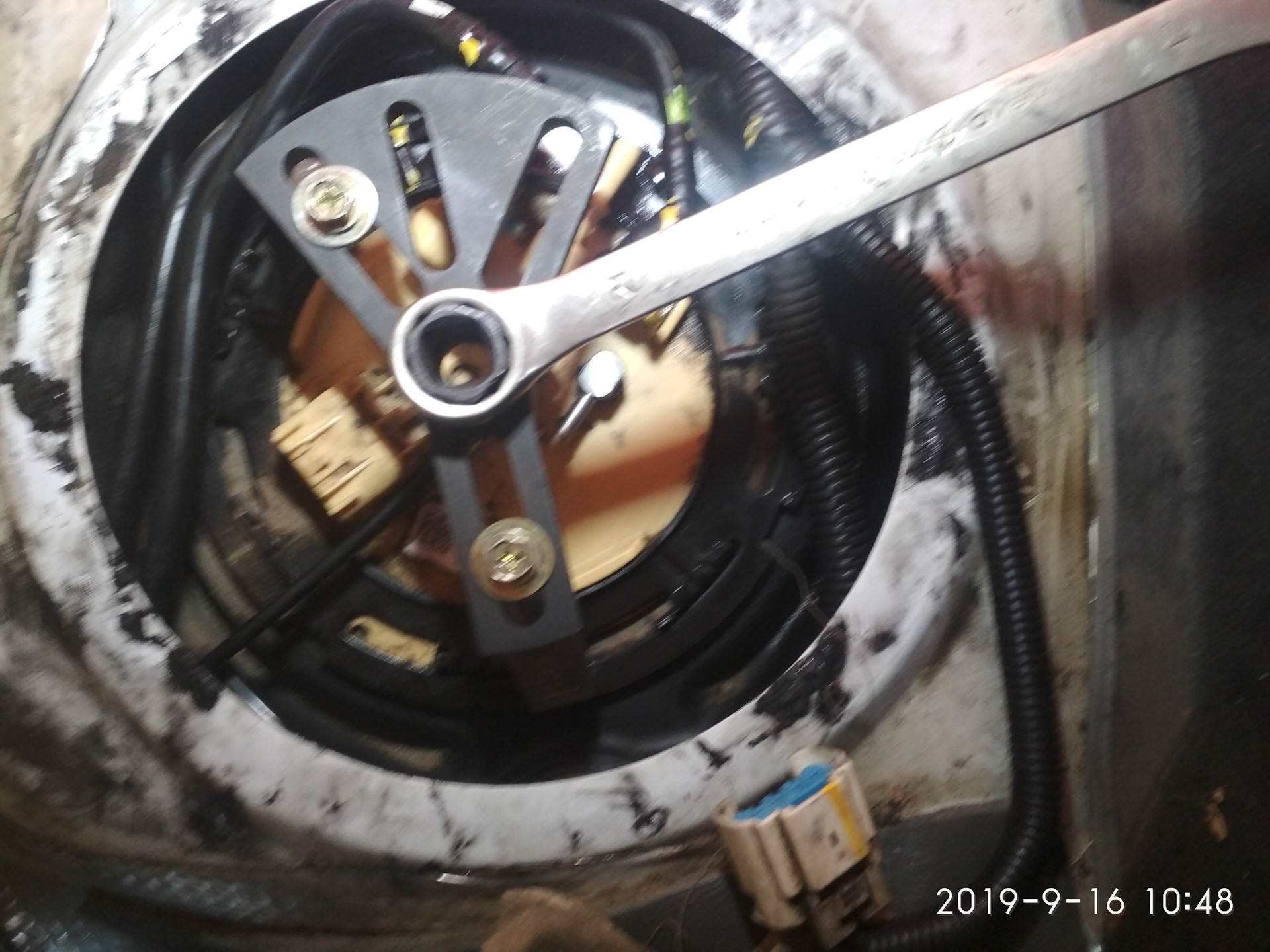

Без такого инструмента снять фиксирующие колечки можно, а вот поставить — КРАЙНЕ тяжело.
Надо одновременно прижимать кольцом модуль (его выталкивают вверх пружинки) и крутить по часовой стрелке (в нашем случае) с нехилым усилием.
На выступах бака, под которые заходит фиксирующее кольцо и на самом кольце имеются желтые метки, которые совпадают при правильном монтаже. Если их вдруг нет, то имеет смысл нарисовать до разборки.

Хороший съёмник.
Где такой купить?
JTC 4159 покупал через интернет, где — уже не помню
