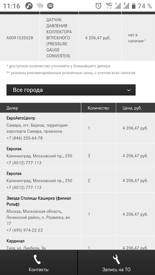

С конвейера на моем стоял А007 153 43 28
(кстати, made in CHINA) – смотрим, он весь забит сажей и возможно потому дает неверные показания.
Производитель выпустил две замены этого датчика.
Берем самый свежий в каталоге А009 153 50 28. Датчик купил у офф.дилера, впрочем, он тоже Китайский.
С заменой этого самого датчика машина «поехала», считаем пока проблема вылечилась.
