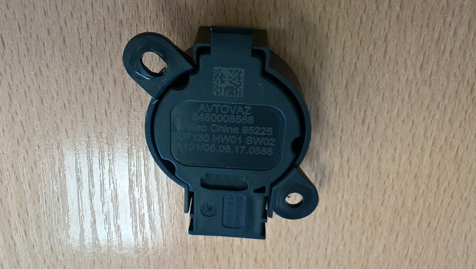

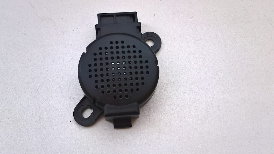

Сегодня утром, случился нежданчик.
Пропал зуммер парктроника.
Всё как всегда банально. Попала влага.
Отколупываем три пластиковых фишки (левая сторона) с помощью волшебной китайской палочки.
Отодвигаем обшивку.
Снимаем блок. Сушим. Ставим.
Поставил разъёмом вниз.
Длина проводов позволяет.
Надеюсь, что конденсат уже не будет скапливаться.

На фото не датчик, а блок управления. Самый прикол, что стоимость этой ху…ны эмекс, например, оценивает почти в 15000 р.

тоже перевернул. звук вообще пропал после тонировки, когда тонер клеили, водой брызгали и видимо не хило… вода попала, и он вырубился.внутри была зелень от окисления, которая от конденцата видимо образовывалась.
