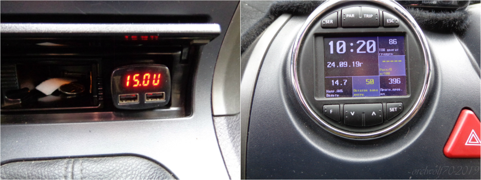

Всем доброго времени суток!
Народ, выручайте. Нужен совместный "мозговой штурм", а то у меня одного мозги уже начинают закипать от объема новой информации. А может кто уже и сталкивался с этим вопросом и успокоит нас.
Может, конечно, мы и зря поднимаем панику, но всему виной наш новый "помощник".
Как-то на днях решил его настроить под себя, т.е. сделать несколько рабочих экранов с теми показателями, которые нужны нам. А заодно немного и сгруппировать их.
Сделали основной экран, выведя на него основные параметры, за которыми желательно следить во время движения и тут обратил внимание на такой показатель, как напряжение АКБ.
Вас не смущают такие большие цифры заряда?
Иногда может немного опуститься.
Заметил, что в основном, в среднем, ездим с показателем — 14.6.
Аккумулятор в норме, заряжен на 100%. Плотность как по учебнику — 1.27. В одной банке было 1.25, немного подняли зарядкой.
Считают, что входное напряжение на аккумуляторе должно находится в диапазоне 13,9-14,5 В. Понятно, что, если напряжение будет ниже, то будет недозаряд батареи, а выше – перезаряд. В обоих ситуациях ей будет плохо. Но, если почитать про кальцивые аккумуляторы (Са/Са), какими мы все в основном и пользуемся, то для них рекомендуется поддерживать напряжение в районе 14.6 В.
Пошерстив Инет и похожие записи по этой проблеме, понял, что одной из причин такого высокого напряжения может быть выход из строя реле-регулятора. Артикул — 9100571. Идёт в комплекте с щёточным узлом.
Теперь не знаю, что и делать? То ли менять реле, то ли оставить пока так, как есть. Боюсь, что, если заменив реле-регулятор, напряжение станет постоянно меньше 14 В, то будет идти постоянный недозаряд и батарее скоро станет нехорошо.
Есть еще один вариант. Некоторые (есть даже из наших ребят) ставят регулируемый трёхуровневый реле-регулятор напряжения. Артикул — 67.3702-02.
Но его показатели по настройкам уровней: 13.6 — низкое, 14.2 — номинальное, 14.7 — высокое, нас не совсем устраивает. Т.к., пользоваться первыми двумя мы не будем никогда из-за возможного недозаряда, а показания по высокому уровню у нас держатся и сейчас.
Поездки в основном кратковременные, хоть и ежедневные. За этот период времени поездки аккум подзаряжаться просто не успевает, поэтому ставить еще более низкое напряжение, считаю нет смысла.
Кто что думает? Может не забивать себе голову и напряжение у нас вовсе и такое уж высокое и нет смысла что-то менять?

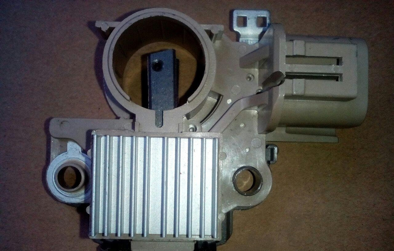

Вернулись от электрика. Однозначно реле-регулятор под замену. Можно, конечно, просто забить, как делают некоторые, и ездить так, только следить за уровнем электролита. Вот только боюсь за остальную электронику. Как бы не было хуже.

Воткнул вчера в прикуриватель старенький вольтметр. Вот такие показания выдал.
Сегодня поедем к электрику, что скажет.
bodya75
Возьми у кого нибудь вольтметр, который втыкается в прикуриватель и сравни.
Фото сделаны в одно и тоже время.

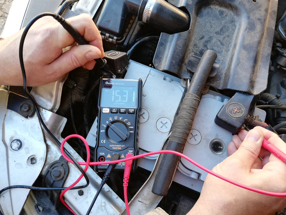

Сегодня съездил к электрику. Проблему разницы в показаниях БК и вольтметра решили в пользу последнего. Тот показывал более правдопободные показания.
БК откалибровал, внес поправку по напряжению, теперь показывает точно.
А вот показания на аккуме и на выходе самого регулятора совсем не радуют.

Заказывай запчасть, а щетки если стерлись такого небудет интересно, щётки то поменять плевое дело блин…
Уже сделано, Вадя.

Чую что нужно проверить напрямую с АКБ для начала. Чую что там все хорошо.
Леш, на АКБ в данный момент всё нормально. Глюки и страшные цифры начинаются после того, как начинает работать генератор.
Ну подожди. У меня на холостых сразу же 14,4 — 14,5 показывает. Т.е. заведи и сними данные с АКБ на прямую, а не с бортовика. Там на плате сопротивление может подгорело чего и так выдает не правильно.

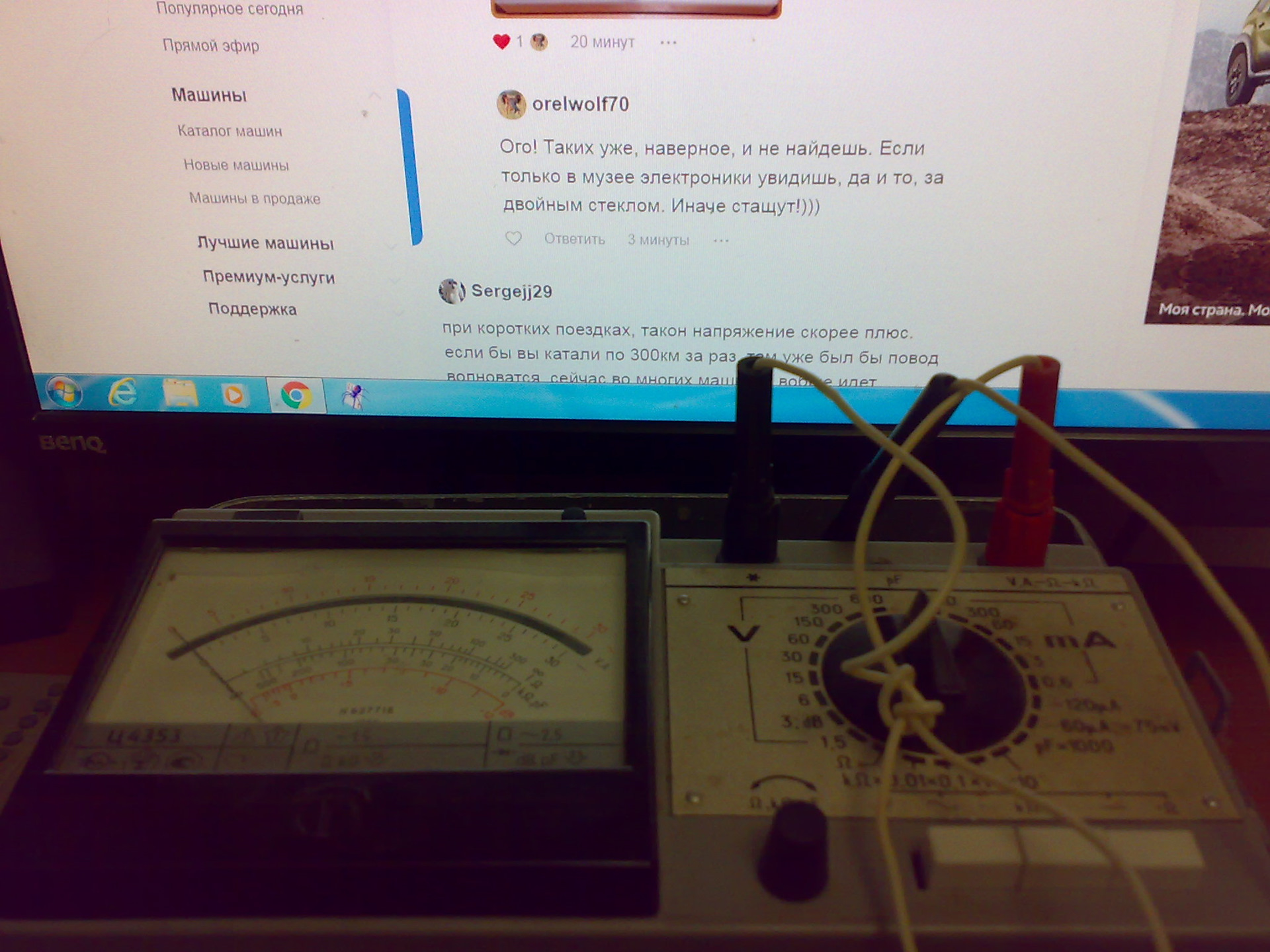

правду покажет только стрелочный прибор, который меряет действующее значение напряжения а не помехи импульсные всякие .
Игорек, имеешь ввиду аппарат типа мультиметра, только стрелочный? Чтобы исключить электронную составляющую.
Ого! Таких уже, наверное, и не найдешь. Если только в музее электроники увидишь, да и то, за двойным стеклом. Иначе стащут!)))
пусть попробуют украсть мой рабочий прибор .
поймаю и на шашлык пущу ))
Береги его, Игорек. Он уже, как антиквариат, на вес золота.
у меня штук несколько .
в свое время я работал там где их как на тестеровой фабрике, да еще и ремонтировал ))
