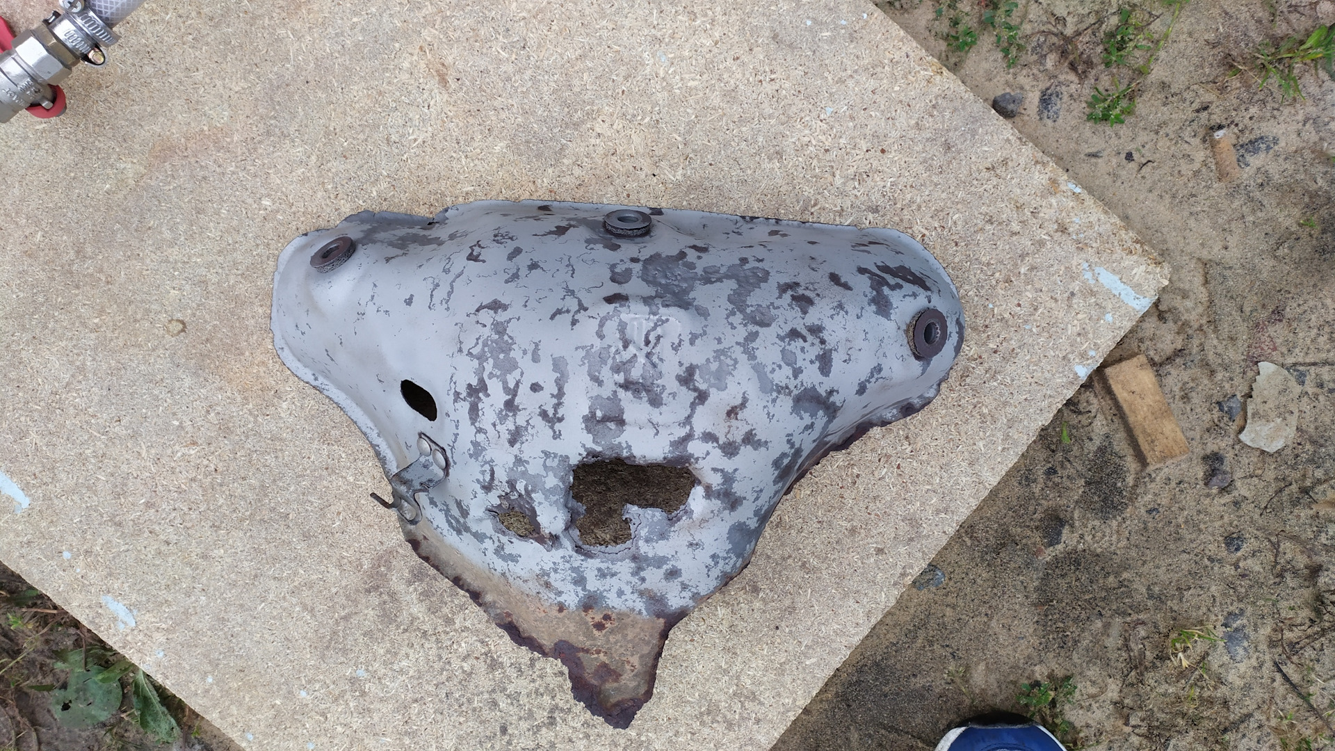

Запись не особо важная но может кому поможет, а именно пришел в негодность защитный кожух
полопался во многих местах и из-за этого появился противный дребезг, проблем то казалось, купил да и все, но цена на этот кусок фольги не много ни мало 140$, выход один на разборку но как оказалось такого щитка под таким номером ни у кого нет, решил поискать от YF, моторы в принципе одинаковы, под номером

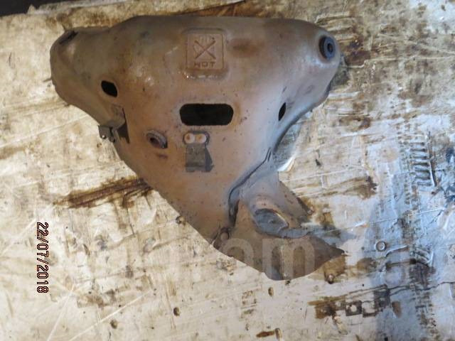

и цена 15 $ приемлемо. И что в итоге щитки идентичны,
только на YF есть с левой стороны два крепления которые совершенно не мешают

на разборке в Харькове

Вот мой старый, просто тоже с этой проблемой столкнулся, а новый космической стоимости, дак может от чего другого дешевле есть

а на NF 2.4 дорест подойдет от YF 2.4 экран?
28525-25101 если это он то отличается отYF
похож, но я свой по этому искал 2852525100, хотя отличие в последней цифре, но нет внизу этой загнутой штуки
она вроде как на заклепках, возможно можно убрать если мешает
