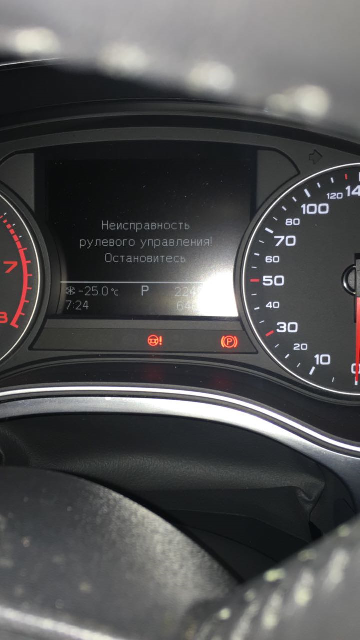

Итак, давненько ничего не писал, все не доходили руки. В августе при поездке на курорты Краснодарского края кратковременно появился и пропал "красный руль" с характерным предупреждением — "Неисправность рулевого управления! Пожалуйста остановитесь"
Странно было то, что предупреждение появилось и через пару секунд исчезло. Ок, доехал до пункта назначения(по пути еще выскакивала пару раз).
Проблема электрорейкой известная и причина в попадании влаги в блок J500. Так как неделю мы провели на курорте за это время ЭБУ должен был просохнуть и ровно так и получилось. Обратный путь не доставил никаких проблем.

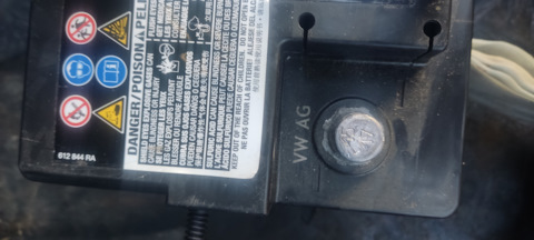

1. Проверить клемму на массе

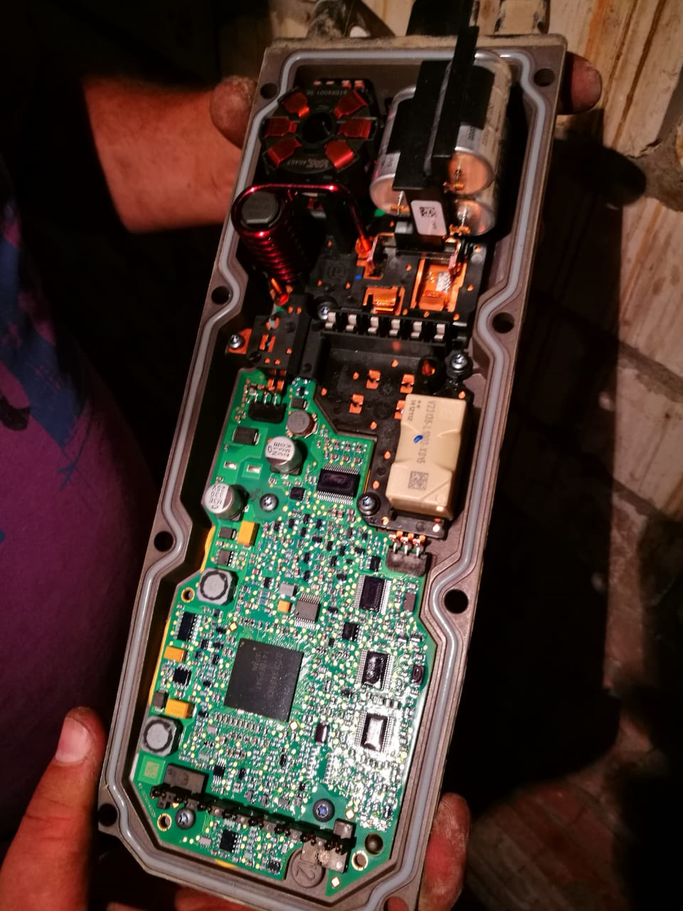

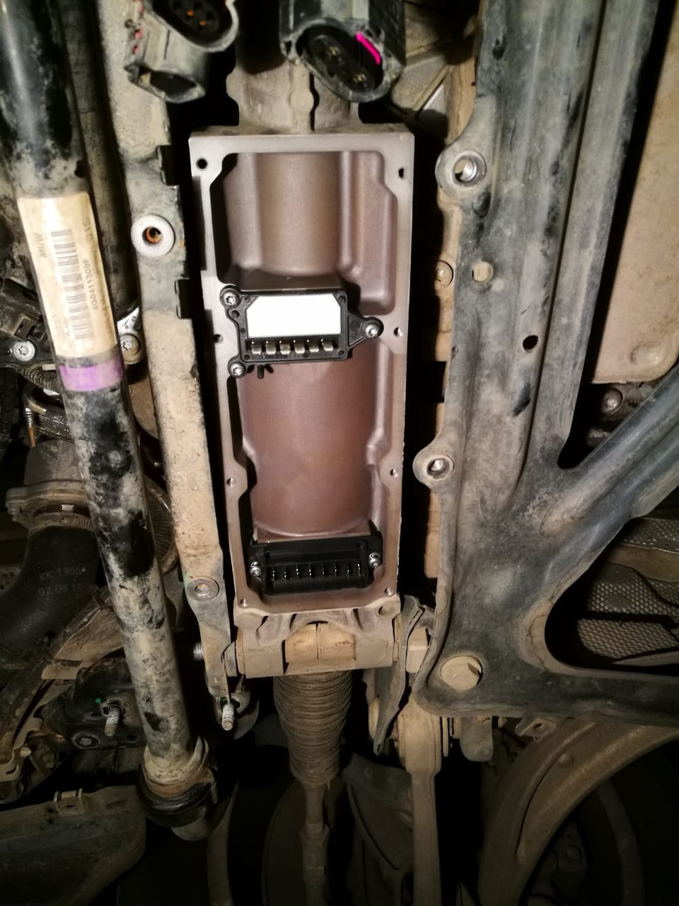

2. Скинуть блок J500 и проверить на следы попадания влаги. При необходимости восстановить.

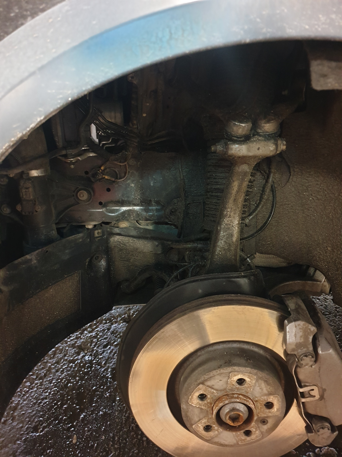

По пункту №1. Клемма находится за левым колесом, скидываете колесо, снимаете защиту и видите клемму прикрученную на массу к лонжерону. Откручиваем, зачищаем шкуркой, мажем медной смазкой и прикручиваем взад. Вроде как и не очень окисленная была, но рейка крайне капризна, а падение напряжения если честно померить в тот момент не додумались.

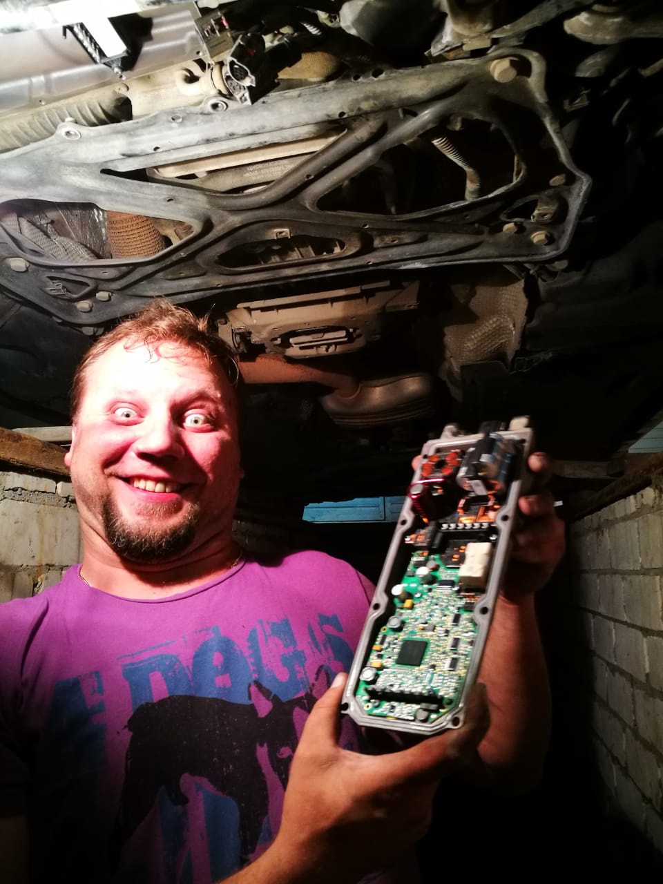

По пункту №2. Снимаем защиту с днища, видим рейку. Откручиваем защиту и получаем доступ к ЭБУ. Благо он смотрит как раз в низ. Только, сначала скидывайте клемму питания(большая), затем уже управления. В обратном порядке может забраться ошибка в J500 и тогда только перепрошивка. Клеммы естественно чистим и продуваем, гумуса в них предостаточно.
Откручиваем и снимаем блок J500.
Блок сухой и чистый, нет ни единого намека на воду
На самой рейке тоже все хорошо!
Напоследок проверил пыльники, видимых повреждений нет.

Добрый день статья шик!)) Клема я так понимаю это масса прикрученная к лонжирону, неплохо было бы дополнить статью фоткой)
п.1 — снять защиту — подкрылки имеется ввиду? А какую половинку -передний или задний? Тоже началась эта эпопея, загорается-тухнет, загорается-тухнет.
Левый передний подкрылок
Че то я не вижу тут кабеля от рейки чтобы шел. Где его искать хоть?
Вон масса слева
К которой 2 кабеля подходят? Ну их я почистил. Только както не от рейки они вроде, вверх по жгуту уходят.

Без ямы по 1 пункту получится подлезть? Нужно снять защиту двигателя?
Нет
