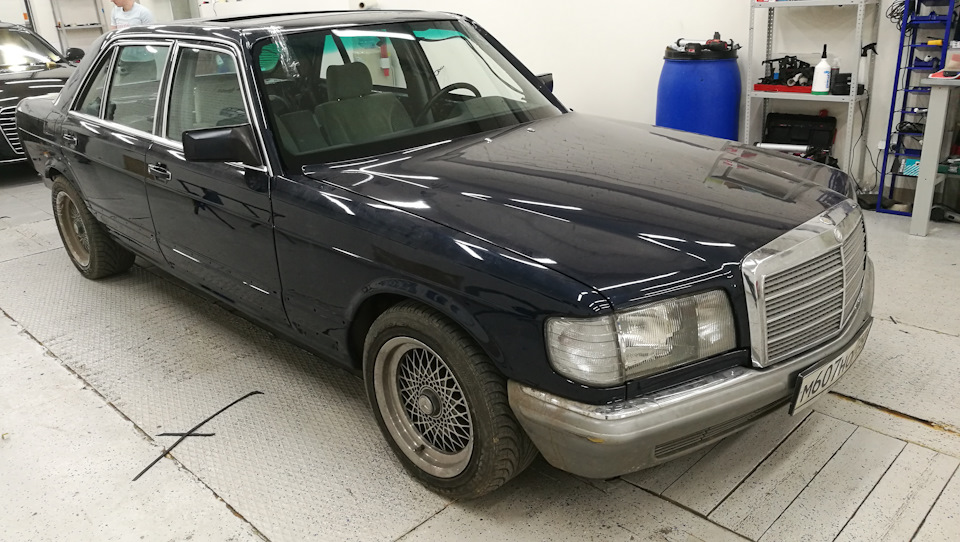

С передним вышло довольно необычно. Свое оригинальное было затерто на столько, что восстановлению не подлежало. Возможно, и подлежало, если снять 0,5 мм, но вряд ли оно того стоило. Тем более если на заднем стекле я люблю шторку, то на переднем нравится цветная полоса. Хотел темно-синюю, перерыл кучу сайтов, есть хороший выбор. Начались поиски и как оказалось — стекол практически нет. Оригинал под вопросом, Pilkington с полной оплатой и без гарантии доставки, ХУГ без проблем в течении недели. В общем, все сайты с большим выбором — это все лишь каталоги, а в реальности стекол нет. Разговаривал с человеком недавно, я ставил в мае, он недавно, говорит, вообще уже нет новых.
Не новое оригинал не рассматривал. Все таки лобовые не новые уже не такие прозрачные, как любые другие новые. В итоге из того, что на тот момент было, выбрал Benson с зеленой полосой, оно хорошо сочетается с синим кузовом. И новое!
Почитал предварительно отзывы, негатива не нашел. Изнутри никаких искажений, вполне приличное стекло.

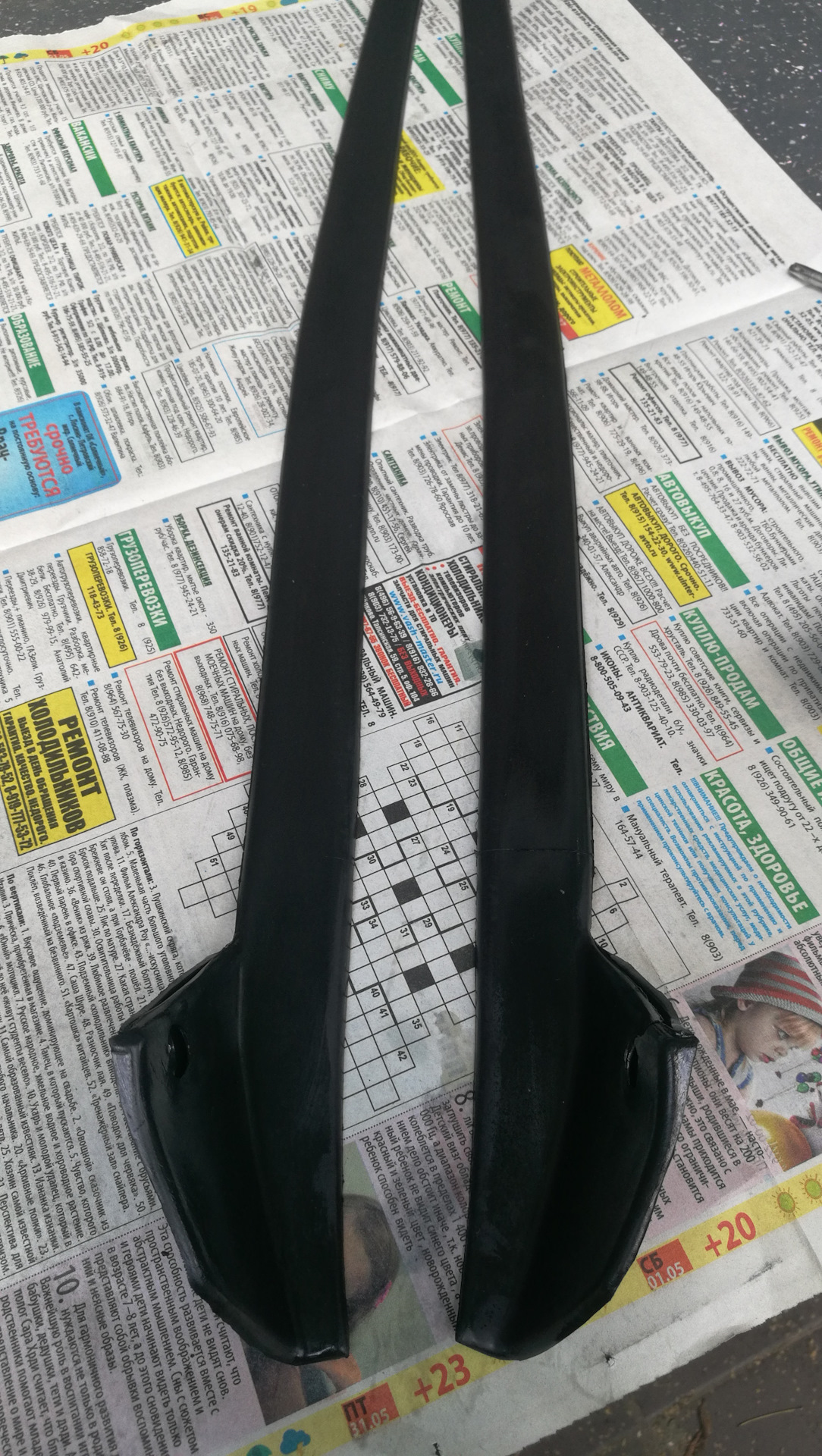

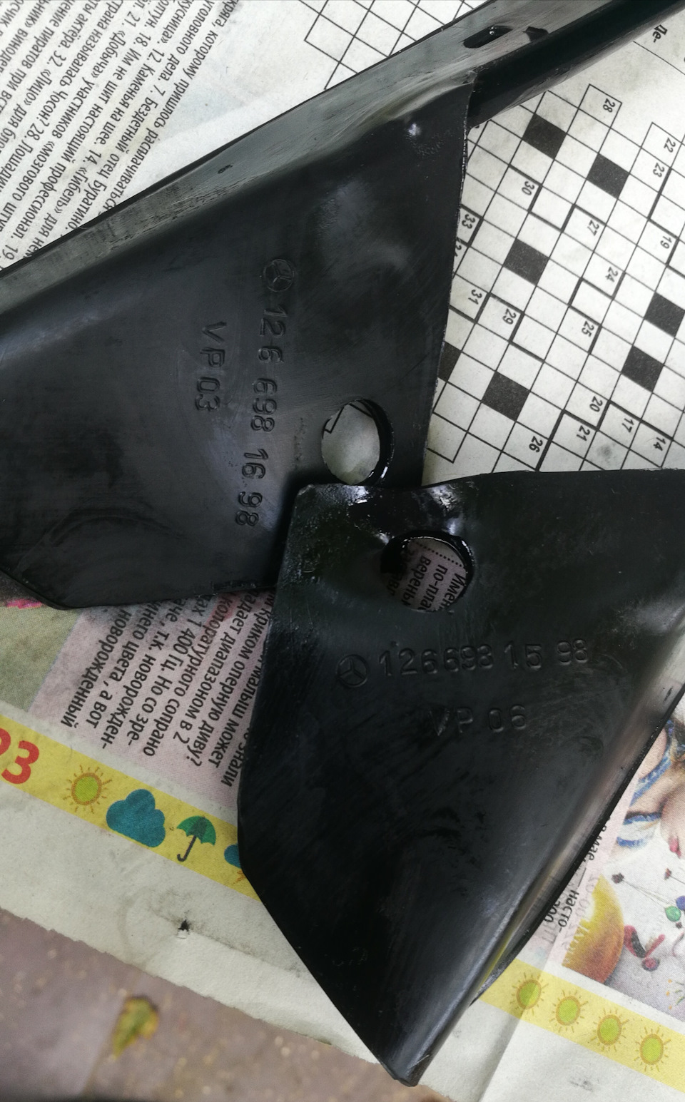

Кто менял лобовое, тот знает эти штуки и сколько в них собирается грязи, которая со временем превращается в окаменелости.
Также отмыл все, просиликонил, на выброс пока не годятся, поставил на место.

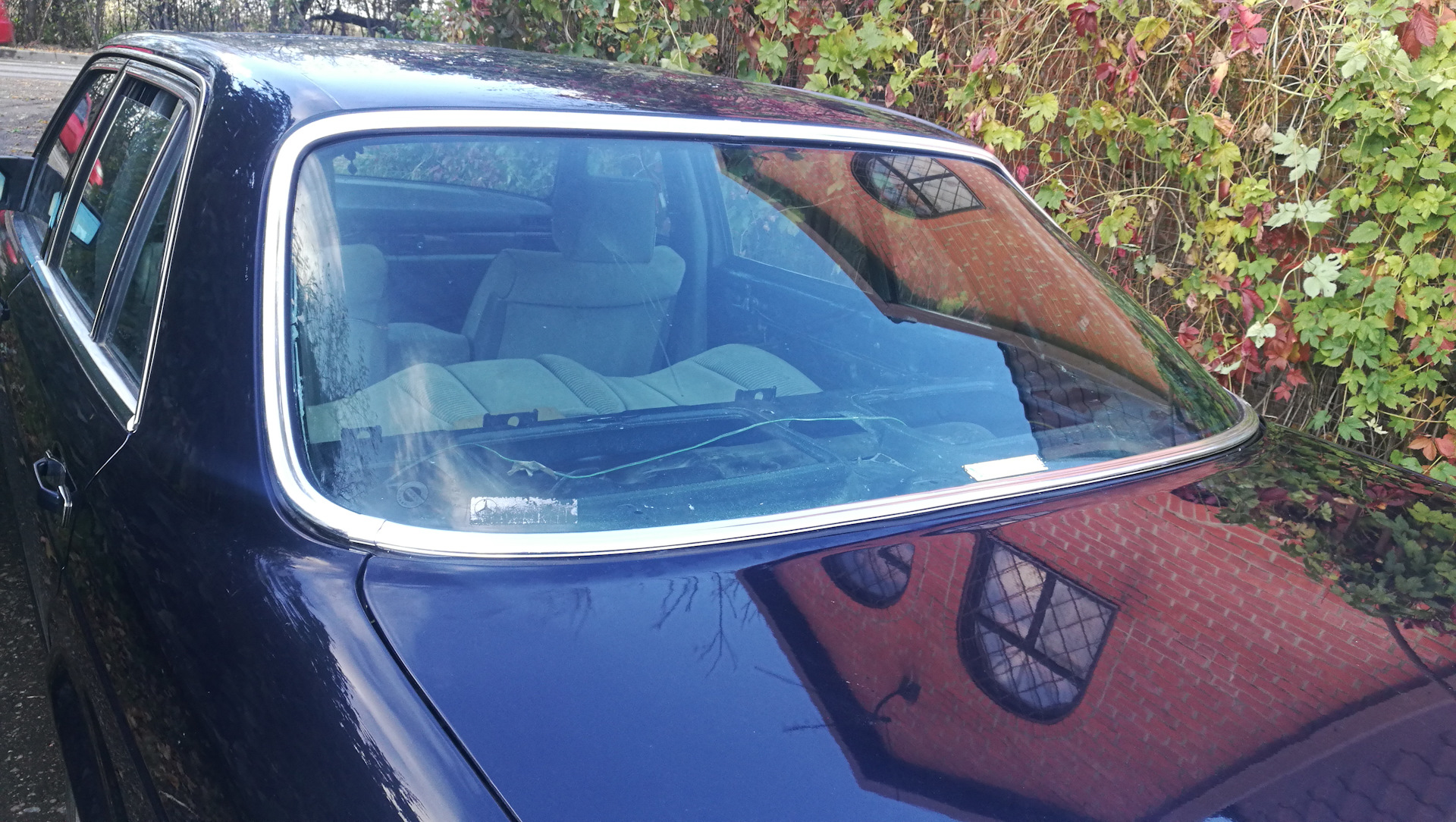

Заднее! Заднее хотелось исключительно с незаметными полосками подогрева, поэтому только оригинал. С задними лучше ситуация на рынке. Попробовал поискать новое — нет вообще никаких. Удалось каким то образом на неделю продолбать хорошее оригинальное заднее у Павла в Лесном за вменяемые деньги, которое лежало у него с октября с белого лонга, с которого я много чего уже набрал. Ушло в Сургут. Нашел быстро другое недалеко от себя, но дороже. Отличное стекло с какого то японца.
Надо будет оттереть старые наклейки.
Низ рамки прошлой осенью варили, потому изнутри предварительно все обработал кислотой, шовным герметиком и двумя слоями краски.
Хром также долго полировал вручную и войлоком с пастами. Отлично отполировался!
