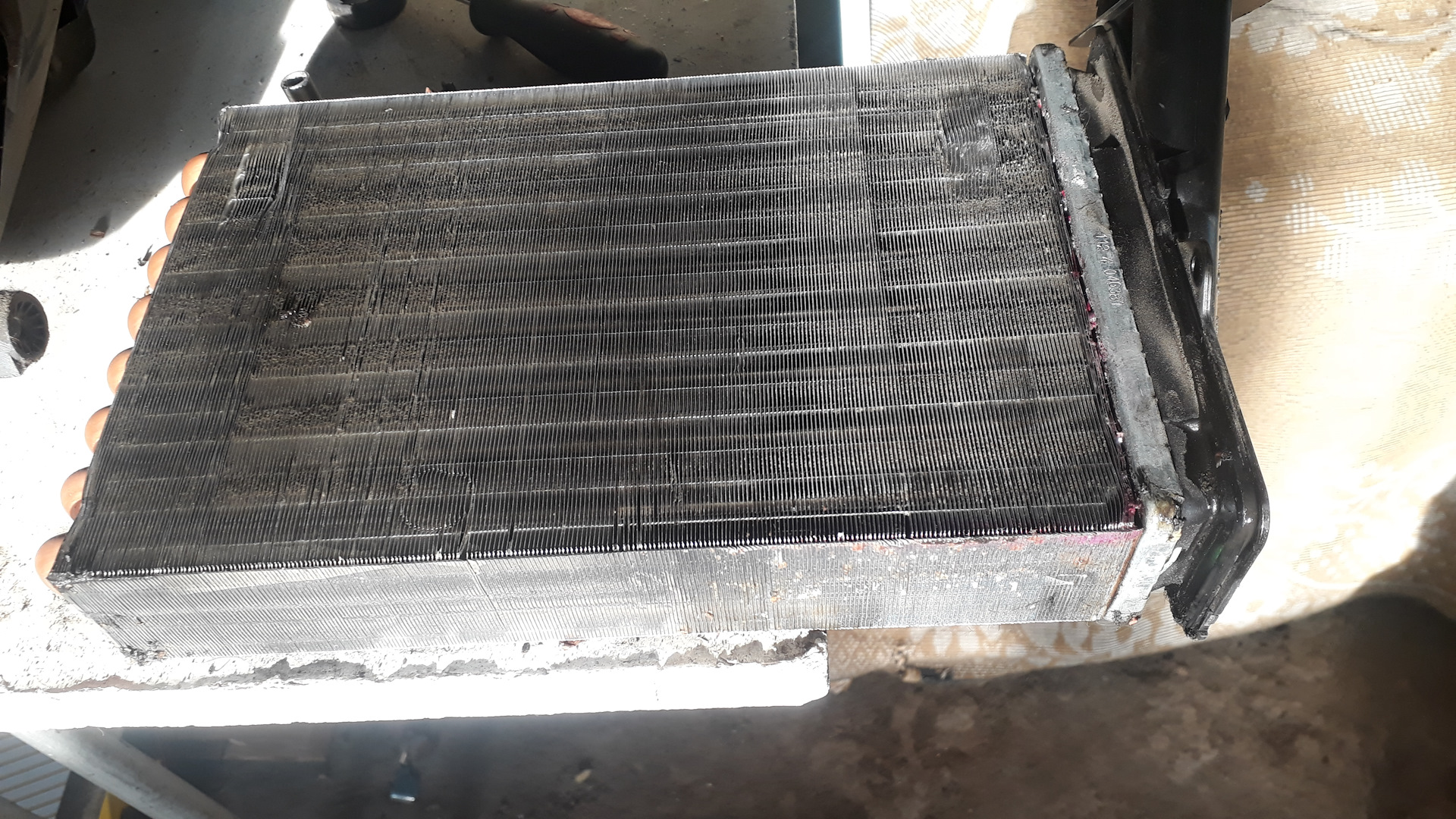

Доброго всем времени суток.С начала покупки данного авто столкнулся с такой проблемой, что уровень антифриза постоянно по чуть чуть уменьшается, где то 0,5 литра за пол года и при включенной печке появляется запах антифриза в салоне.Так же "потеет"лобовуха изнутри, но только с моей, водительской стороны.
Может кто сталкивался? Куда копать? Ведь если бы протекал радиатор печки, то антифриз тек бы в коврики под ноги, так пишут в инете.Но у меня под ногами сухо.Печка греет хорошо.

Я читал вашу запись.к радости у меня все обошлось заменой радиатора печки.

приветствую была такая же беда . потели стекла . но запах антифриза был редко и печка грелла очень слабо . спустя год печка перестала греть практически вообще . запах антифриза стал все более усиливаться и уход антифриза . на свою глупость купил радиатор отопителя AVA он самый дешевый были проблеммы с финансами . заменил за часов 10 . на старом радиаторе по немногу сочился антифриз на стыке угла . после замены печки антифриз стоял на уровне не уходил. но спустя 2 месяца запах антифриза в салоне стал снова появляться и через пол года радиатор печки потек резко струей мне в ноги . благо до пункта назначения оставалось метров 300 но ноги я под ошпарил. сейчас заказал радиатор отопителя фирмы Valeo хоть и ценник у него не гуманный буду менять снова . так что у вас проблема 99% с отопителем и при выборе нового радиатора лучше не экономьте . в этот раз мне при замене нужно будет сделать отчет и закинуть его на драйв))
Дякую, друже.отличньій коментарий.поучительньій.радиатор возьму у проверенньіх ребят бєушку, оригинал.я и сам в сторону AVA смотрел)))
Все в один голос, и я тоже- радиатор отопителя… Пока у Вас в регионе тепло- менять, можно самому, 10 часов работы с перекурами, фотоотчеты в сети есть, на форуме симбола, так же на D2. Гемор, но большая экономия денег на сервисе+ данная операция Вам докажет, что руки растут из плеч) Менял сам, отчет не делал, стоимость радиатора в 2014 году- 1800р/рф, по наличию в магазине, фирмы метели морели что ли, не помню…
