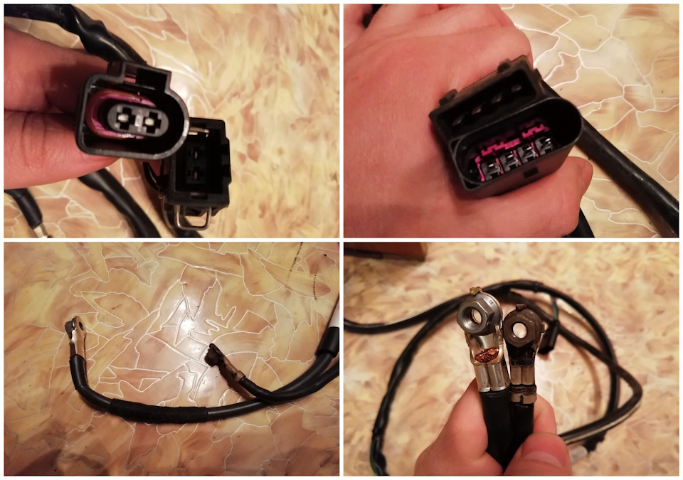

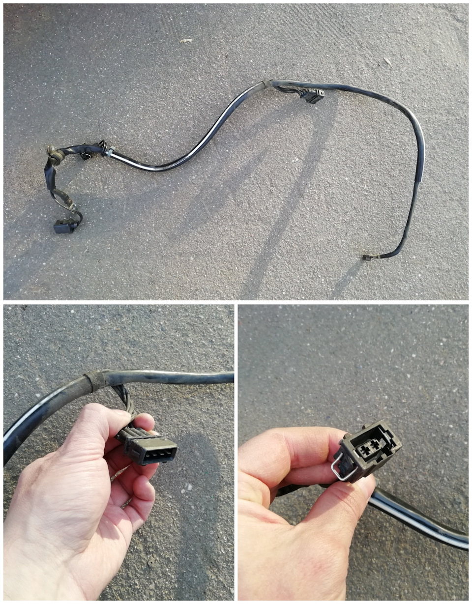

Сравнение нового и испорченного заводского жгута:
Моя задача — сделать из нового жгута гибрид, который подходит к машине 98 рода выпуска. На первый взгляд все не так сложно, но…нет. Будет сложно.
Итак, теория: если разъёмы управляющей части отличаются, тогда берём новый силовой кабель и скрещиваем его с заводским управляющим жгутом.
Практика: заводскому жгуту 20 лет, при подробном осмотре выявляется растрескивание изоляции проводов муфты компрессора кондиционера.
Теория: тогда берём новый управляющий жгут и меняем разъёмы на необходимые.
Практика: пины на раннем и позднем 4-контактном разъёме разные. Переставить болт-он не получится.
Теория (мозг закипает): берём заводской жгут, вытаскиваем из него 2 повреждённых провода муфты компрессора кондиционера, вместо них устанавливаем 2 новых, заранее переобжав их подходящими пинами под заводской разъём. Меняем разъём со стороны компрессора на ранний, там точно пины одинаковые.
Практика: теперь все сходится, только разъёму возбуждения генератора уже больше 20 лет и примерно вчера он приказал жить долго, так что надо бы переставить замену с нового жгута, благо они идентичны.
Теория: ******. Кстати, ещё колпачки на разъёмы и гофра.

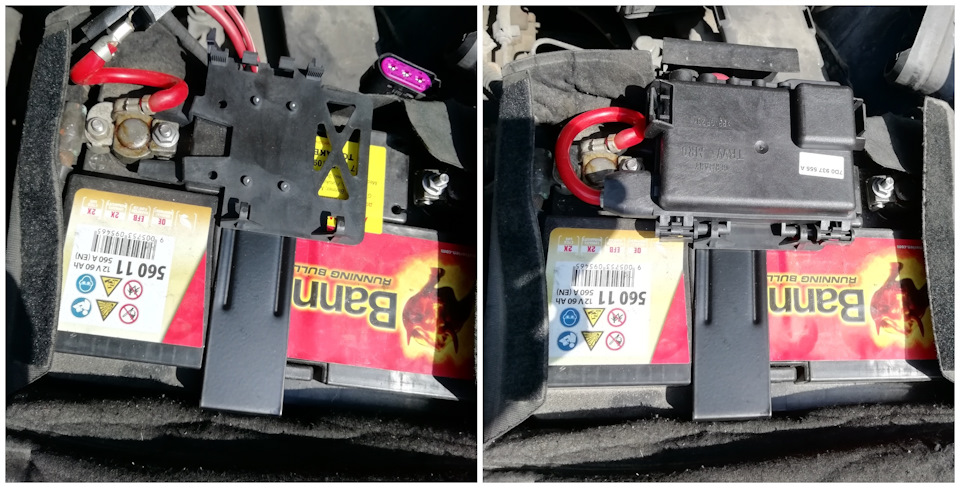

Устанавливаем жгут в автомобиль, на ответной части проводки под 4-контактный разъём добавляем резиновый чехол по аналогии:
Ставим новый кронштейн и водружаем блок предохранителей на место, лишнюю длину зарядного кабеля сложил петелькой за АКБ:
Тут же обнаруживаем, что даже гибрид, получивший возможность регулировки относительно АКБ, в крайнем положении все равно располагается слишком близко к корпусу воздушного фильтра:
Всё дело в том, что кронштейн для регулировки блока имеет ограниченный диапазон, который был исчерпан. Пробую взять на разборке короткий кронштейн под АКБ на 44 А/ч:
После замены убеждаюсь, что зазоры пришли в норму, а вот новая крышка блока теперь не подходит:
И параллельно проверяю нагрев провода в месте контакта с предохранителем. К сожалению нагрев стал слабее, но не ушёл совсем. Долгий мозговой штурм проблемы, в результате которого пробую провести эксперимент — широкий предохранитель на 175А VAG N10424907 вместо узкого 110А. Заодно заменил три 30-амперных предохранителя на новые VAG N01713115:
Итог: нагрев снизился в значительной степени, практически прекратился. Можно сделать выводы, что основная причина всем известной проблемы — недостаточное сечение тугоплавкой части штатного предохранителя на 110А, вызывающее нагрев перед сужением. Соответственно решение — использование максимально широкого предохранителя на 175А.

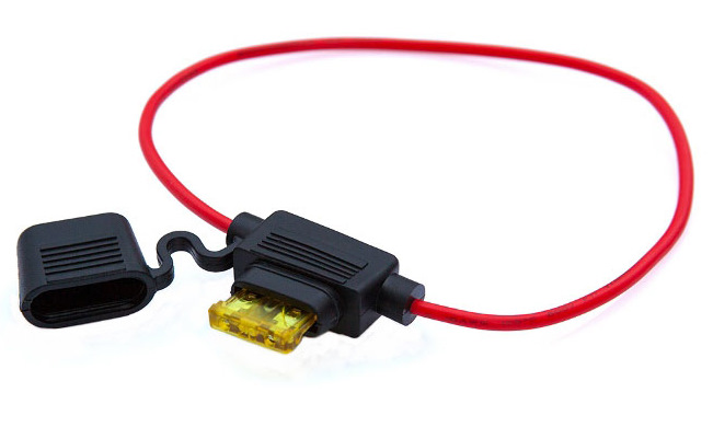

А если врезать дополнительный держатель предохранителя на случай оплавления и разрыва основной цепи?
