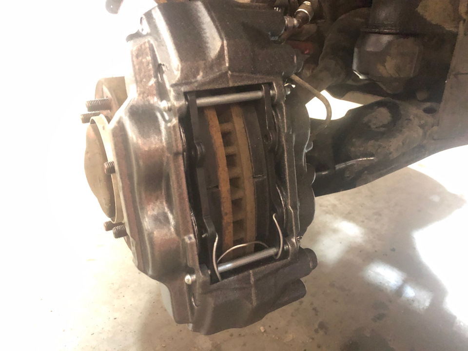

Так вот, не то что бы это было не обходимо или были какие-то проблемы, но я решил перебрать, а заодно и покрасить все тормозные суппорта. Плюс уже пол года своего времени ждали 6 армированных шланга компании HEL мощного, спортивного, красного цвета. Да и задние колодки поскрипывали пискунами побуждая к замене.
Ну что же, с ребятами из ТЕХФОРМУЛы я уже давно списывался, и вот на прошлых выходных было решено взять быка за рога.
Что в итоге было сделано:
— Замена задних колодок Advics
— Замена передних колодок (приговорили в процессе ремонта) Advics
— Замена 6 тормозных шлангов на армированныеHEL
— Заменены все 10 поршней на новые оригинальные
— Заменены все пыльники, сальники и манжеты на новые оригинальные
— Заменены все направляющие и пружины
— Супgорта и скобы были отпесочены и покрашены в сочный темно серый металлик аля Gun Metall
Результатом и качеством проделанной работы я полностью доволен! Как говорится красота должна быть не только снаружи, но и внутри. Ну и конечно тормоза это в первую очередь безопасность и уверенность на каждый день.
Да, очень важный момент — гарантию на работу ребята дает 2 года!
Ну и фото проделанной работы:

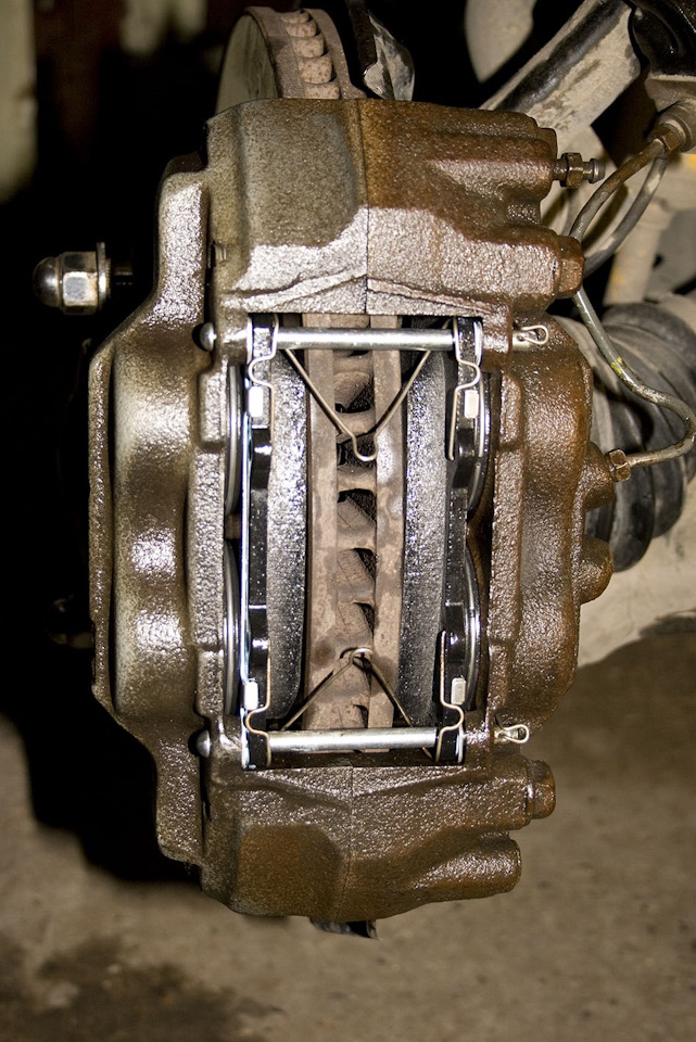

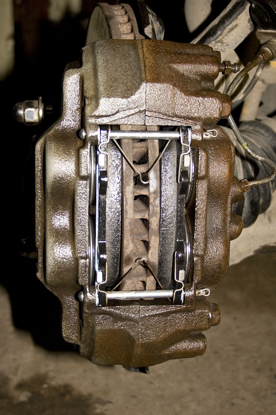

обратите внимание, на направляющих пружинах смазки нет, она обеспечивает скольжение колодок
Там уже все по уму, спасибо
Все правильно. Делать, так делать по уму все!
На ТО скоро поеду, тогда и пластины поставлю противоскрипные и с этими пружинками разберусь.
Спасибо за наводку.
Все понял, поставили правильно, только вот пружина не родная, поэтому и вся кривая.
Что то такое ощущение, что не правильно пружину поставили, вообще не правильно. Мне кажется или так и есть, она прижимается к тормозному диску. Долго не проживет. Да и на вид как то не так она, перегнутая вся. По моему косяк.
Блин, вроде стока всего заменено, а передние суппорта "обидели")) Чего ж не поставили противоскрипные пластины?! От них больше КПД, чем от красивых красных шлангов)
Вот, ещё один конструктивный совет! Спасибо, но то всё исправим

суппортов не 10, а 4, шланги не перфорированные, а армированные.на рулевом кулаке кронштейн стяжкой прихвачен.
Почему 6? Спереди 8 и сзади 2.
Спасибо, исправил на армированные.
Стяжкой надежнее.
описка, не 6 а 4, потому что матчасть учите, суппорта с поршнями не путайте
"Заменены все 10 суппортов на новые оригинальные"
Вот это конструктивно, сейчас исправлю в тексте
