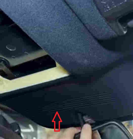

Собственно, встретившись с продавцами, примерили сам регистратор к месту за зеркалом и все подошло идеально. Далее ознакомившись с комплектацией, увидел, что кабели подключения имеют концевики в виде предохранителей и с самостоятельной установкой проблем не должно возникнуть.
После проверки работоспособности и получения скидки (отдельное спасибо продавцам!), этот пробный комплект сразу и купил. Через пару дней, на выходных, когда решил заняться установкой, первая проблема не застала ждать.
Поэтому, на этом этапе, остановился лишь на установке самого регистратора, без прокладки проводов и подключения питания.

Все работает. Далее кабели просовываем по стойке, под потолочной обшивкой, ну и подключаем за блоком освещения. Благо он легко снимается.
Вся работа заняла пару часов.
