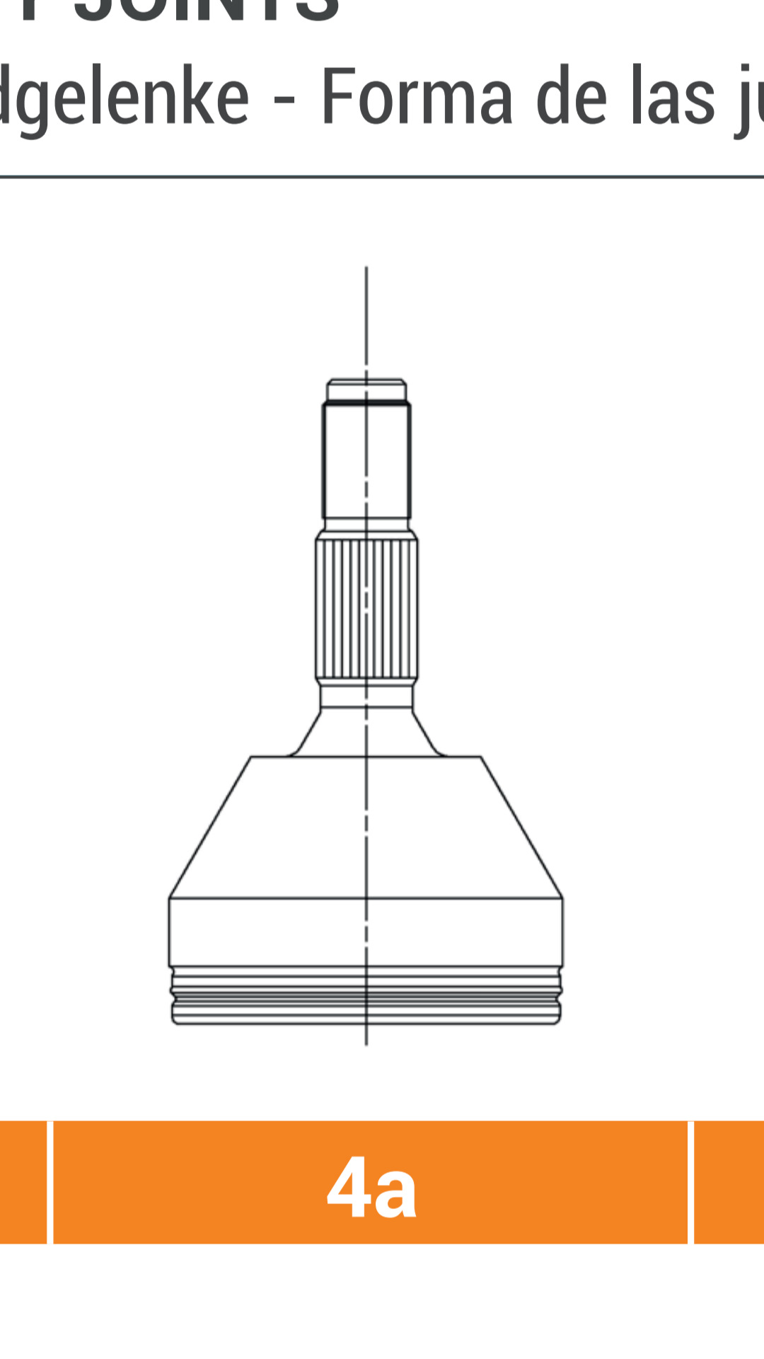

Ранее столкнувшись с тем, что нельзя заказать ШРУС на Peugeot 301, оригинальный привод дорогой, а на разборках машины с автоматом отсутствуют, я решил снять привод и замерить ШРУС, чтобы подобрать по каталогам производителей.
По замерам получил следующие данные:
Снаружи и внутри 21 зуб
D=75,1
C=48,9
E=51,1
Углубившись в поиски и скачав сотни мегабайт каталогов, мне удалось найти подходящий вариант от Metelli, который ставится на Peugeot 208. Все размеры в точности совпадают.
Номер запчасти: Metelli 15-1809 или аналогичный Cifam 607-809.
Заказал Metelli и после двух недель ожидания получил и установил запчасть. Визуально 1 в 1 с родным ШРУСом, пробная поездка показала, что все работает отлично.

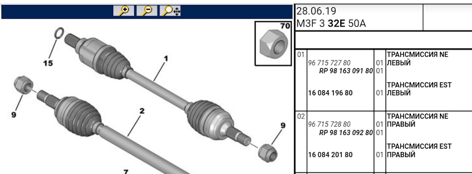

Самая живая тема, поэтому отпишусь, что ставили ШРУС внешний правого приводного вала передней оси
Jett V430211
Добрый день, а правый и левый шрусы одинакоаые?
Спасибо!А то я аж приуныл…
Спасибо, добрый человек!
Оставил в заметках👍
Этот шрус только для автомата? или на механику подойдёт?
Для механики находили вариант ШРУСа от Peugeot 207, где-то здесь на драйве есть тема с номером запчасти.
