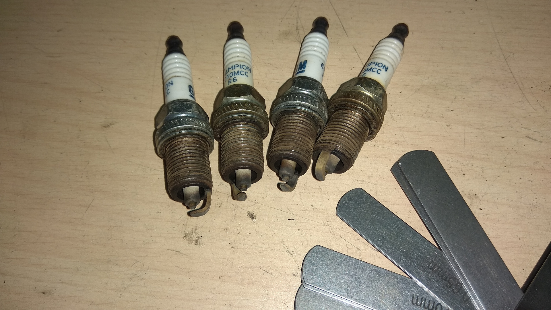

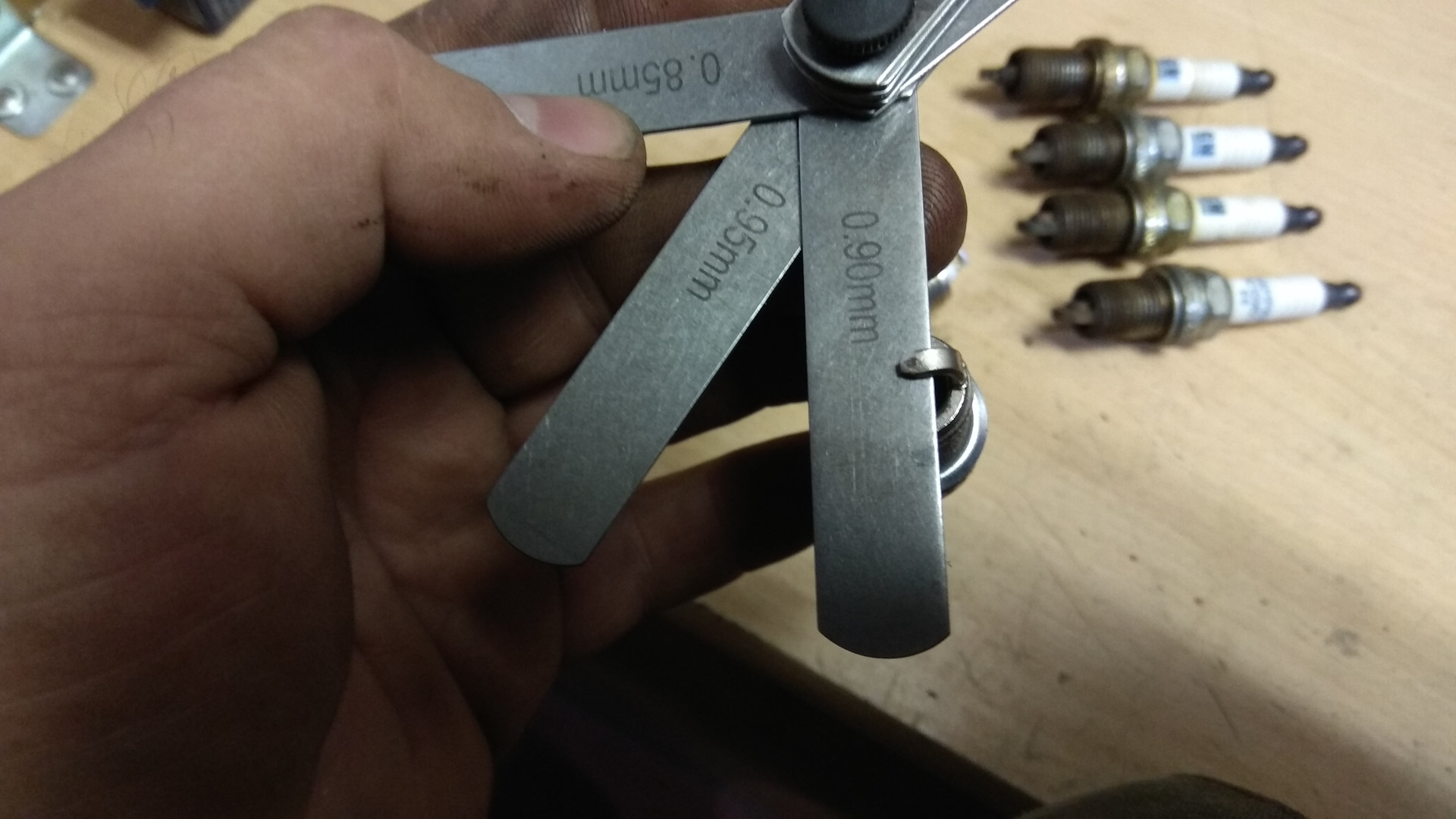

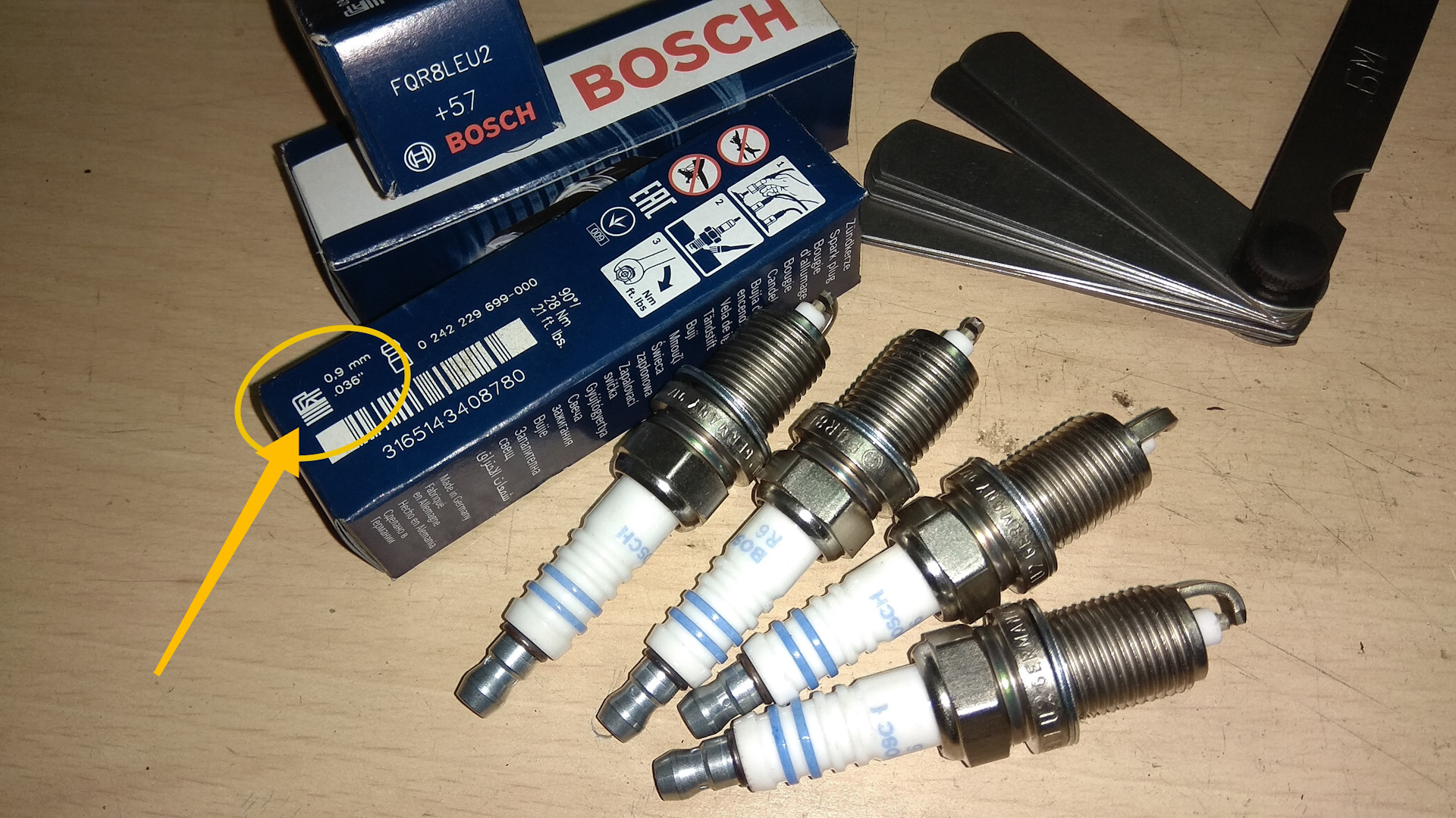

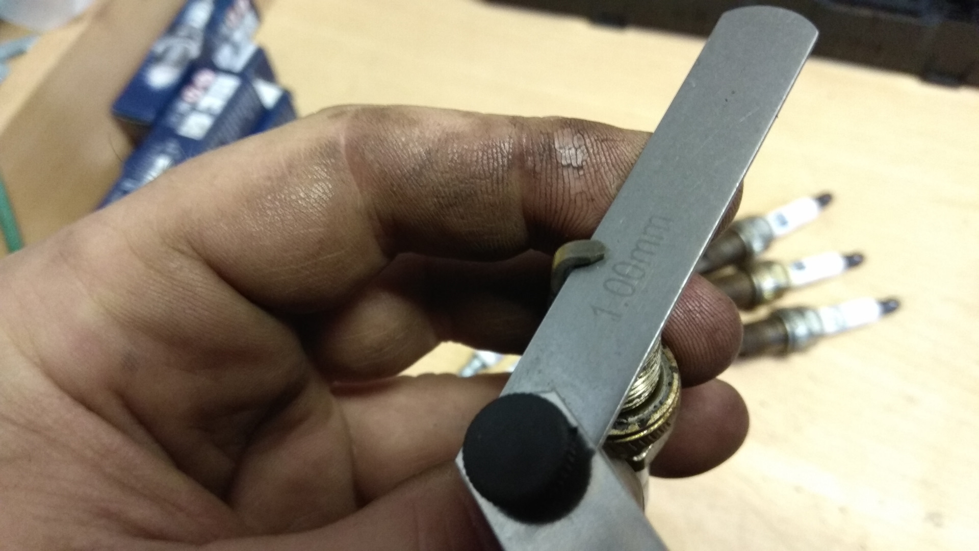

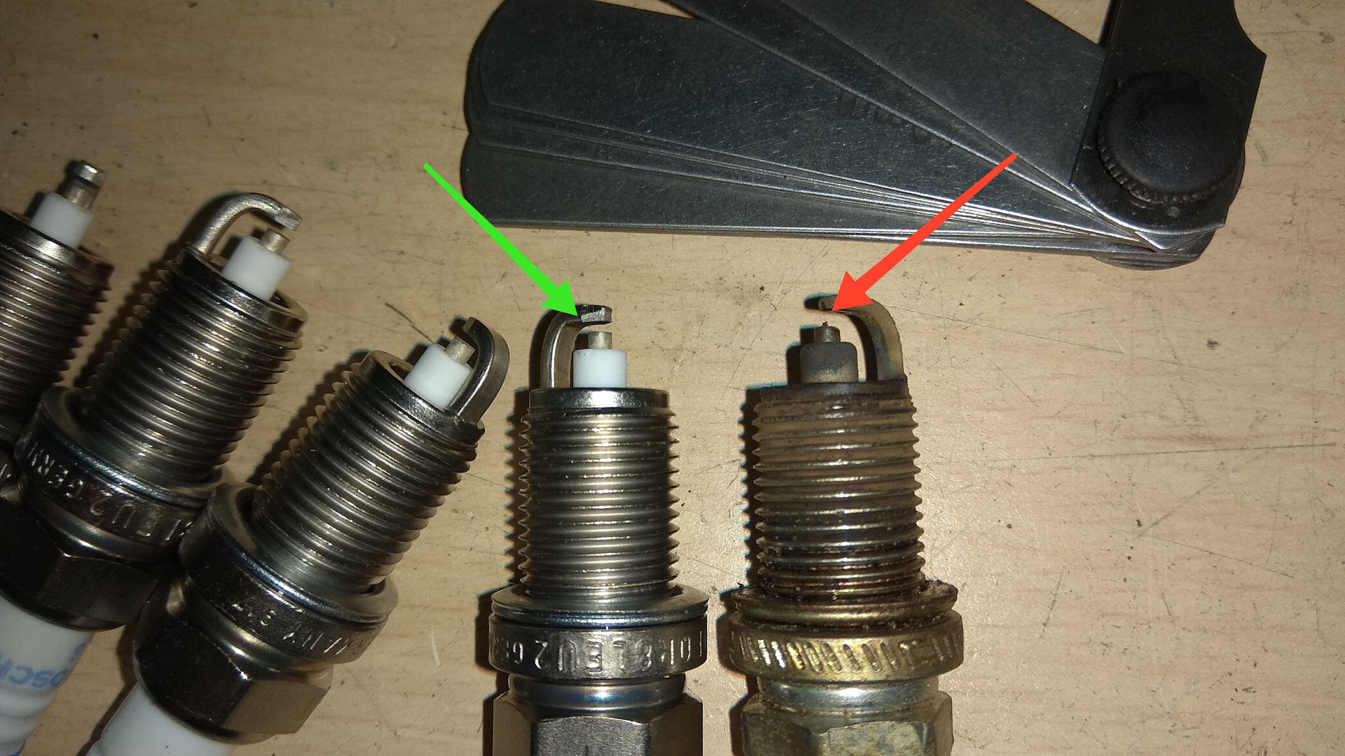

Решил наконец поменять свечки. Не знаю менял ли предыдущий хозяин их или нет. Купил свечи Bosch R6 (FQR8LEU2) с зазором 0.9мм.

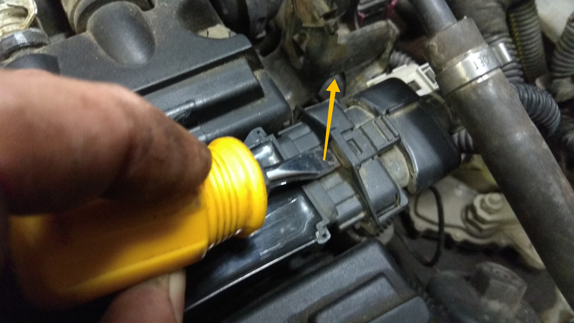

Процедура замены проста.
Закрутил новые. Завёл машинку. Всё работает как обычно. Ну по ощущениям стартер при заводке вроде как меньше стал крутить. Сразу схватывает. Ну и при езде вроде как приёмистасть получше стала.
Кароче поглядывать нужно за свечами. Не затягивать с заменой.

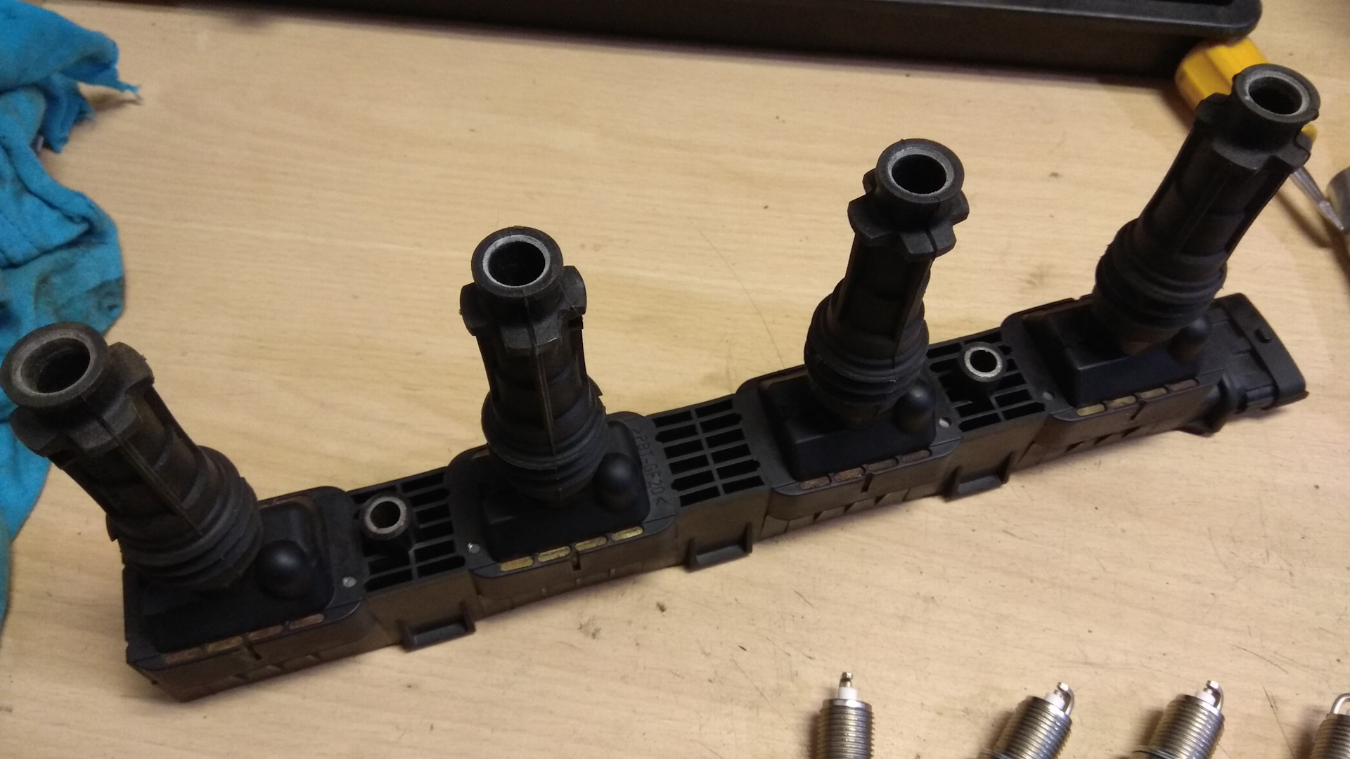

То что у тебя на первой катушке отложения небольшие — нестрашно. Если троить начнёт, не покупай сразу новую катушку. Туда заглянешь, если конденсат будет, то дело в помпе.
Сам долго мучался, пока помпа не приехала и после ее замены все сухо и без всяких нагаров и тд.

По прошествии трех лет посмотрел свечи и катушку. Все в рабочем состоянии, пропусков зажигания и ошибок небыло ни разу. Это так, просто наблюдение.
Период профилактической замены свечей без присутствия проблем по зажиганию — каждое 4-ое ТО (60 тыс.км). Если проблемы возникают раньше этого срока — то и менять раньше.
