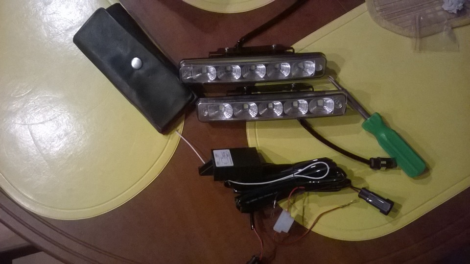

Доброго всем времени суток! Как многим известно, у нас тут ПДД маленько трансформировали на европейский ад, то есть лад. К делу — согласно там какой-то статье ПДД днем надо ездить с включенным ближним или ПТФ, ну и конечно новомодное ДХО. Короч казит меня убивать мои лампочки в фарах и ПТФ и поэтому я переезжаю в колхоз имени Мао Дзедуна. А точнее выписал я себе из поднебесной вот такой девайс

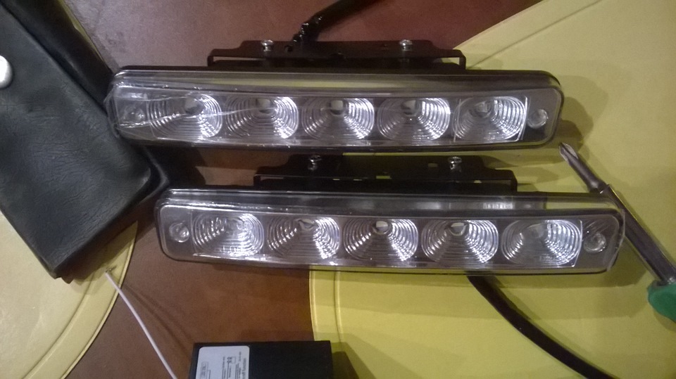

19 см, каждый модуль. На днях буду корячить это дело на авто!

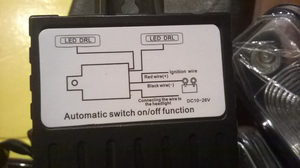

вот даже схема есть, только непонята последняя позиция, ну да ладно разберусь!

Стоят с лето у меня такие ДХО. Покупал за 6000 тенге светят класс. У меня при включений ближнего откл ДХО. И еще до установки разбери и проверь чтоб был кантакт светодиода с корпусом. И по больше термопасты. А то в жаркую погоду диоды перегорают. Я перепаивал раза 5 — 6. И кстати я не уверен что с ними можно ездить. И я с 7 числа езжу на ближнем
Спасибо за совет. Белый провод идущий с реле ДХО ты куда накидывал?
У меня там три провода 1 минус 2 плюс 3 на провод ближнего. По цветам не помню. Щас на работе как на ул буду посмотрю и отпишусь
да я тебе так напишу: красный + это понятно на генератор или АКБ кому как угодней, черный — тоже понятно на массу, а вот третий белый — на реле то написано на головной свет, но вопрос + головного света (желтый провод на БРП) или его минус (коричневый провод)
На плюс ближнего

Я боюсь ошибиться, но вот что то мне подсказывает, что дхо эти для грузовиков и автобусов и расчитаны на сеть 24-х вольтовую.
Надпись в правом нижнем углу меня смущает DC10-26V…
12V-24V они что-то типа универсальных, чудо китайской техники

сам я в это, если честно, слабо верю. От моей штатной электросети они работают, но вот на Камазе их проверять пожалуй не стану
ну главное что работают, а проверять на камазе действительно не стоит)))
круто, ценник серьезный
серьезней некуда. Китайцы рулят
нижний провод врезается в плюс ближнего света фар, чтобы когда ты включал ближний свет, дхо светили на 40% или отключались совсем. в разных блоках по разному
а чтобы они вообще гасли, когда ближний врубаешь?
бывают разные блоки. тут проверять надо. а я не заморачиваюсь, у меня вообще всегда горят. никому не мешают. У нас пока такого закона нет, а в России есть. У них, если ты включаешь ближний, то обязательно дхо должны гаснуть
по любому к этому рано или поздно придем. Хочу чтобы сразу так было

Главное чтобы эти китайские ДХО радио не забивали, а то у узкоглазых часто бывает.
вот это новость…
Несколько раз с этим сталкивался. В блоке стоят драйвера на светодиоды, схема импульсная вот и дает помехи на радио, причем бороться с этим практически бесполезно. Может тебе повезет.
написано подключение к головному свету типа как саб что бы от майфуна включался
я понял, что к головному свету. какой провод резать надо, вот дилема
по схеме + — к аккуму и третий к + на габариты наверно. Что бы основной свет не использовать.
