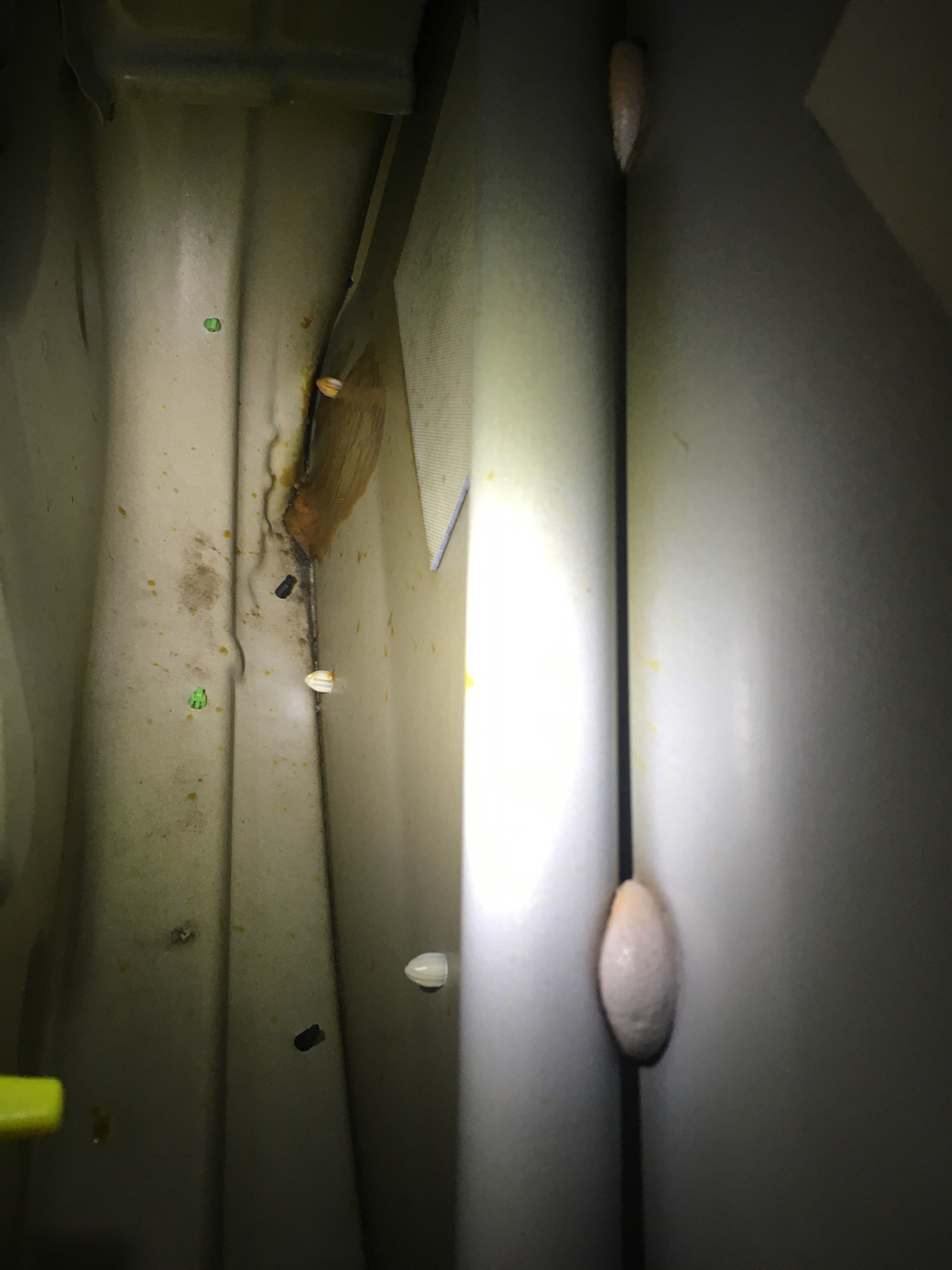

Подлили конечно немного ложку дёгтя в предыдущие работы — а именно, когда делали полную шумоизоляцию машины так же и сделали шумоизоляцию автомобильных арок изнутри (подкрылки тоже, но речь не про них), так вот оказывается, с точки зрения антикоррозийности машины, так делать нельзя. Сказали что под нее всё равно может попасть влага а уйти некуда, и там образуется очаг коррозии, через некоторое время эту шумоизоляцию можно будет демонтировать с крылом. Поеду в English Pride разговаривать, интересно — что они скажут. Смотрел так же auto locker — там тоже на металлическую часть крыльев клеют виброизоляцию, вот кому верить?

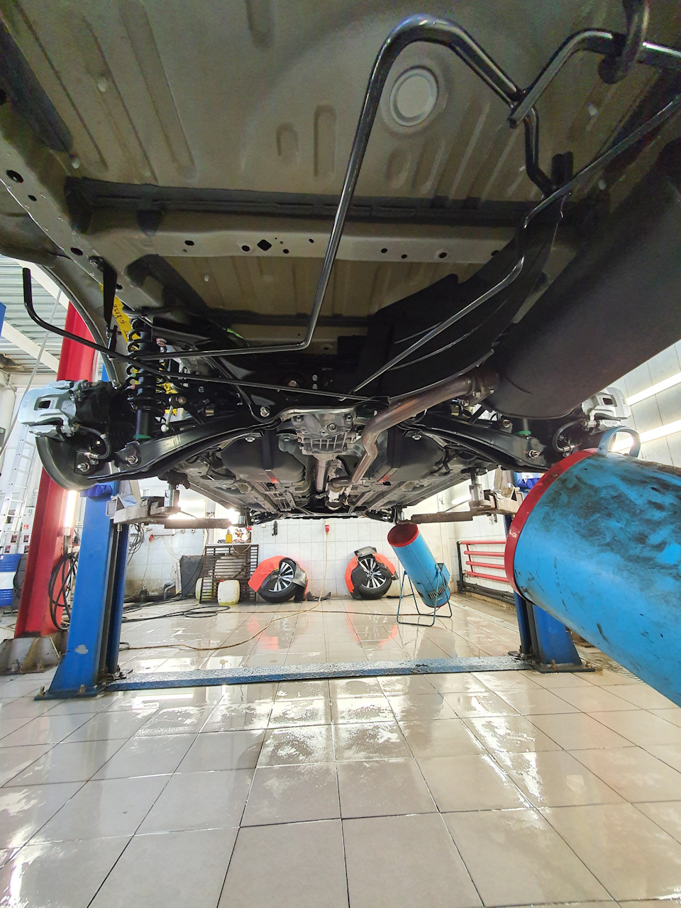

Антикоррозийную обработку делал максимальную, называется внедорожная" и полости и дно и жидкие подкрылки, одним словом ВСЁ! Гарантию дают 5 лет, раз в год сказали приезжать на осмотр и мойку днища, сказали если в течении 5ти лет где то сдеру антикор — восстанавливают бесплатно.
Так же как доп услуг попросил сделать специальную обработку выхлопной системы — что бы не ржавела и не разъедалась химией, но гарантий не дают, говорят при температурах свыше 700 градусов — выгорает.

твою машину мажут, а соседнюю начинают мыть. влаге куда деваться?
вентиляции принудительной не увидел.
на полу лужи. влаге куда деваться?

Приятно посмотреть и на машину, и на фото процесса.
Спасибо.
Чистенько у них, для антикор-центра)
Я ожидал большего порядка, но как есть. За то работаю хорошо!
Да кудаж большего? Обычно всё намного хуже)
Всегда есть куда рости!
