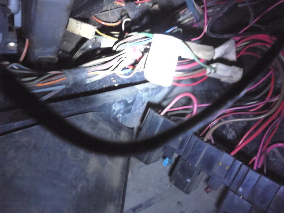

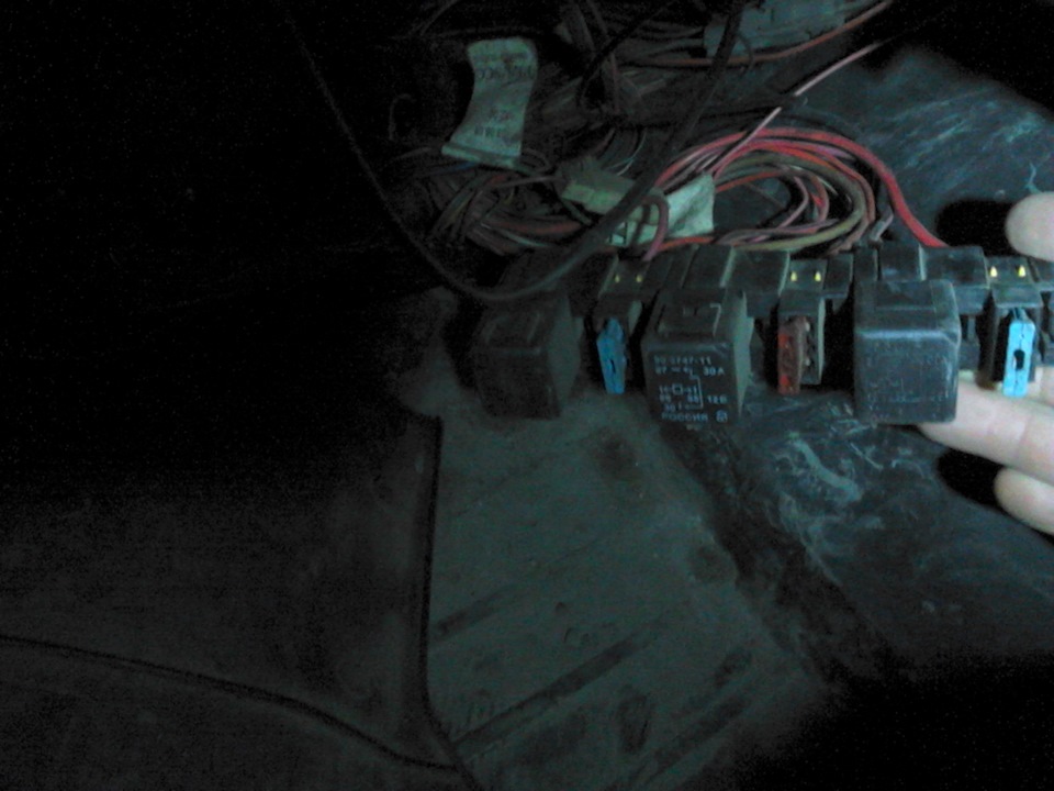

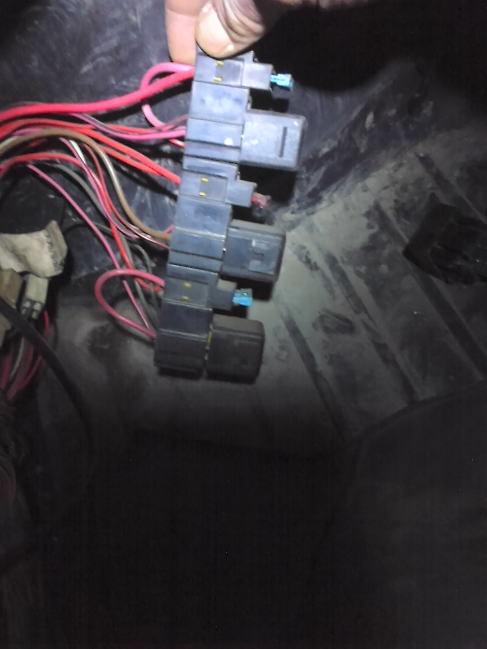

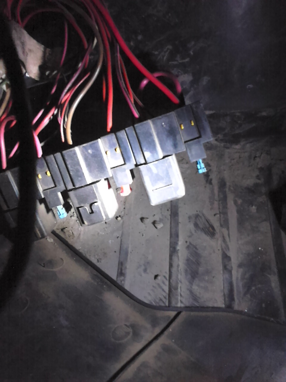

Нашел в машине под консолью у мозгов …там три релюшки и три предохранителя, что они делают?и стоит ли поменять, там всё а то, как то выглядит не очень, особенно предрохранители?Смотрите фото…
Реле стартера находится в моторном отсеке, а это реле бензонасоса, реле вентилятора и главное реле на мозги…
Релюшки купи с металлическими хвостами и прикрути за эти хвосты к стойке торпеды. Реле только с собой для образца возьми
спасибо…
работает все вот и не трогай
А почему они у тебя откручены они должны стоять за мозгами вертикальном положении.
Без понятия просто висят лежа, и все, а преды стоит поменять? на отключенном АКБ естественно, а то они какие то кривые…
Если кривые то меняй значить плавились почемута
это реле стартера, бензонасоса, и главное реле
Точно?а то у меня релюха стартера тупит, поменять нужно, а не знаю где
