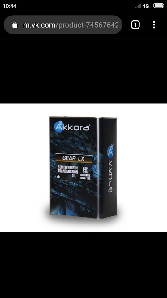

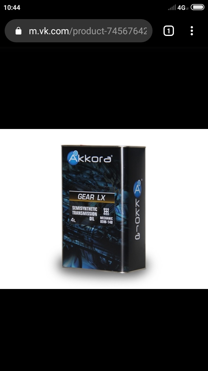

Во всей системе аккора
О как! Три с поллитрой не многовато? Поллитра доталкивал шприцом через отверстие сапуна?
Именно так. Через заливную вошлось ровно 3 литра, еще 0,5 сверху. Нормально едет, нигде не выдавило за 5 тысяч

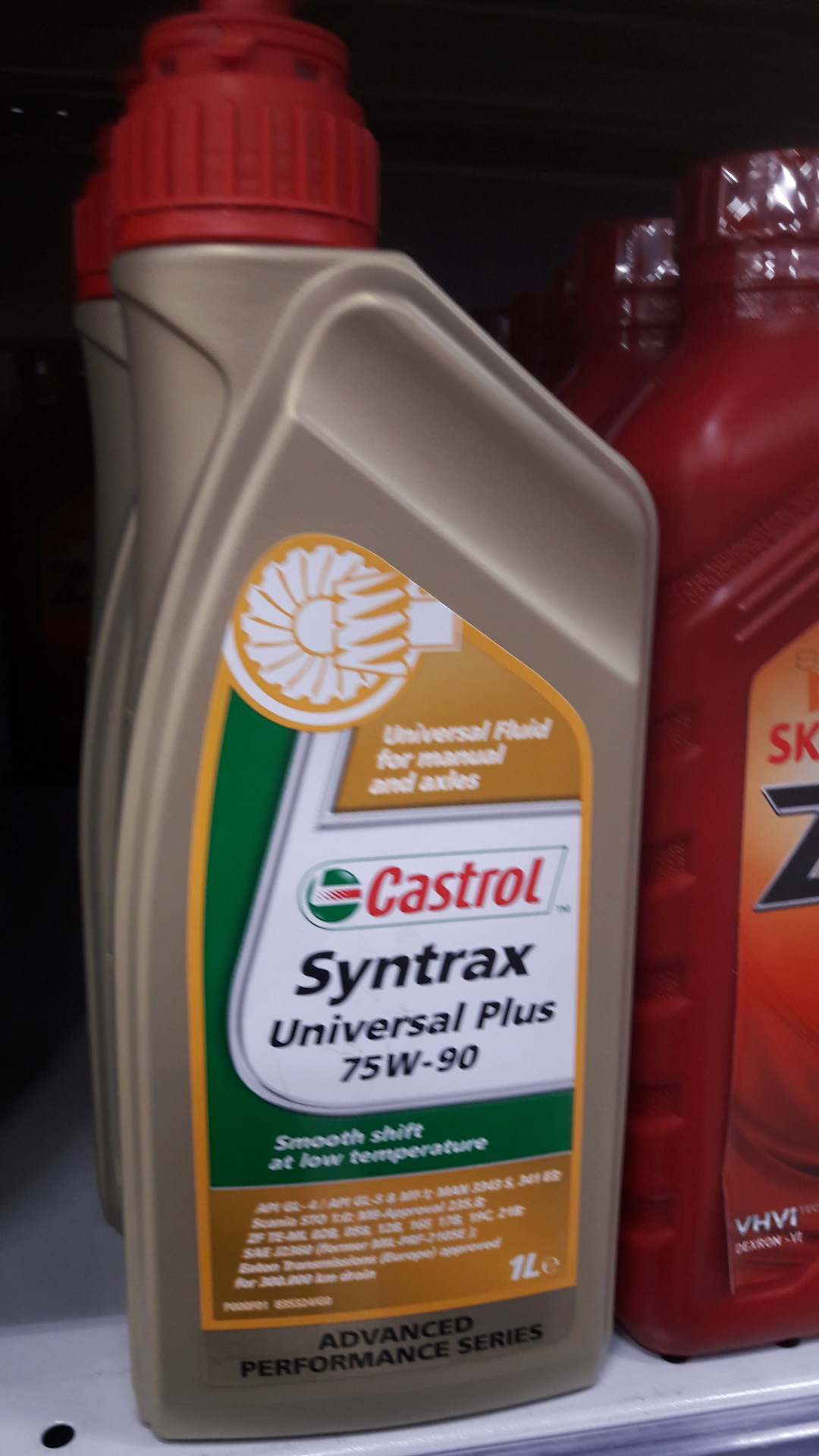

почему юнивёрсал?

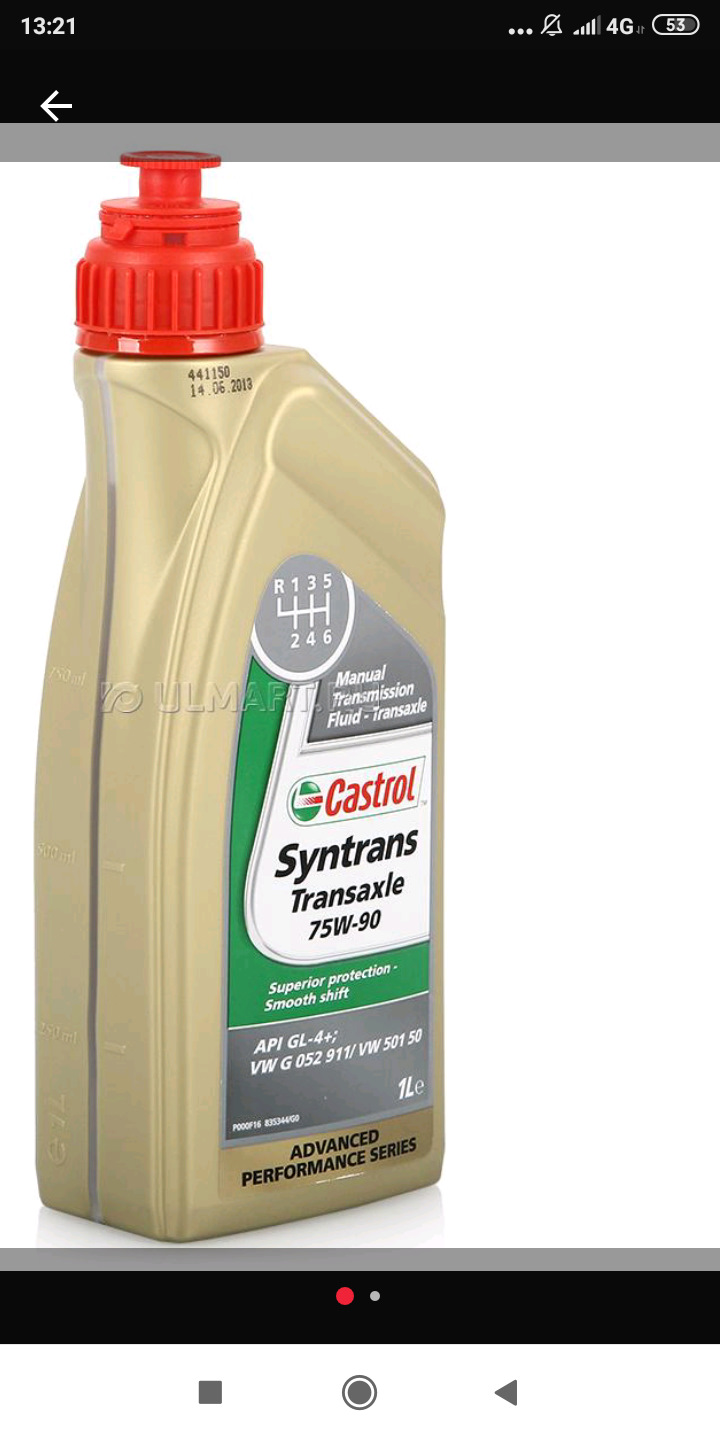

Castrol syntrans transaxle 75w90, и будет коробка служить долго и счастливо!

Не смотрите на допуски, на заводе сейчас правят маркетологи и советуют всякое дерьмо, чтобы вы поскорее ушатали машину и побежали покупать новую. Смотрите на отзывы, я основываясь на них залил себе Castrol Syntrans Transaxle 75W-90.
Полностью поддерживаю, сам себе такое же залил

спасибо за дельный совет. многие одобрили это маслецо) цена-качество. сегодня уже по 940 за пузырек, хотя вчера было 880. Беру! Есть изменения в поведении той самой которая под рукой? Четчее? Тишее? Ровнее? К заводскому "эльФУ" возврата не будет?
Я не уверен, что с завода залито эльф, так как при сливе была чёрная вода, почти не вязкая. Коробка перестала выть, для меня это главное. А в поведении особо ничего не поменялось, главное что сейчас хотя бы нормальное масло залито, а не неизвестно что. Коробка у меня кстати не механика.
