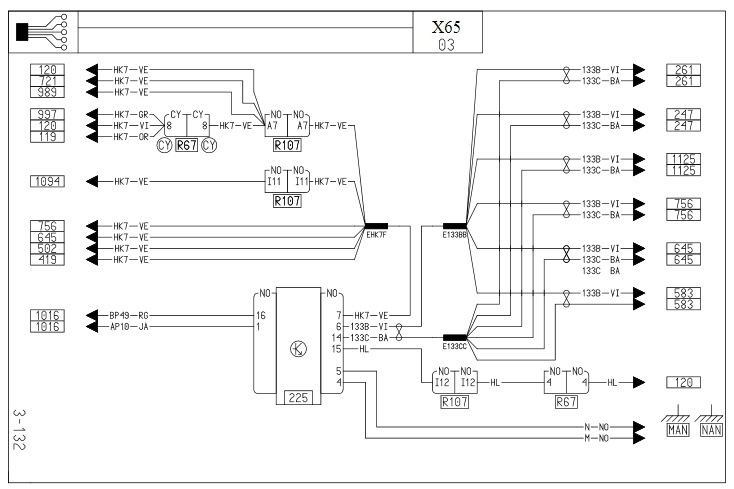

Столкнулся с очередной проблемой на моей клюхе. Хотел зачитать ошибки, но ни один диагностический прибор не смог этого сделать, в том числе и Clip у ифициалов.
Начал разбираться с этой проблемой и выявилось, что в диагностическом разъеме нет CAN шины, а только K-Line. Пробовал через VAG-COM прочитать, результат тот же — ЭБУ не видится.

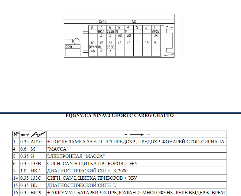

Прочитал на форумах, что на K-Line (7-ой пин) должно приходить 12 вольт при включенном зажигании. Сегодня проверил, а у меня туда ничего не приходит. Получается где-то обрыв.
Подскажите кто знает, откуда приходит провод на 7-ой пин? Просто на некоторых форумах читал, что с иммобилайзера, сегодня нашел схему, где провод уходит на блок управления подушками безопасности.
Кто знает, помогите!

Питание на выводе 16 есть?
Если подключится на авто нет возможности, значит что-то гадит в к-линию. В таком случае, я режу провод непосредственно возле мозгов и подключаюсь к нему.
Питание на 16 есть. Прозвонил проводку от 7 и 15 разъемов OBD до мозгов, проводка целая.
целая это хорошо, только от вывода 7 до мозгов не только двигателя провод идет. и если какой-то блок в этот провод гадит, связи не будет.

проводку проверил, 7 и 15 контакты приходят на ЭБУ, проводка целая но читаться авто так и не хочет
225 — диагностический разъем.
