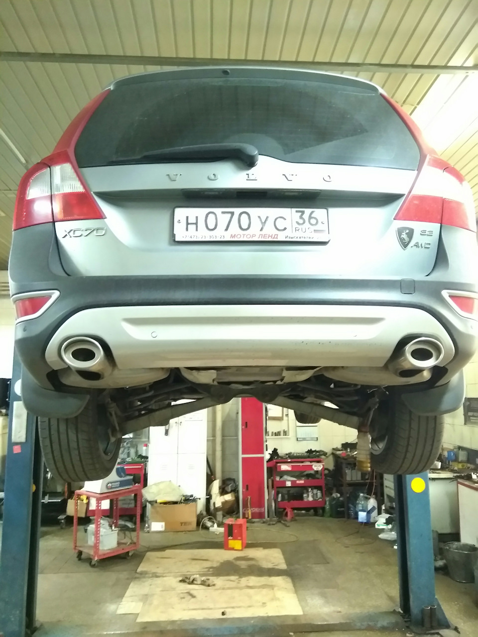

Заменили на сервисе тормозную жидкость.
Прибор доля замены тормозной жидкости под давлением.
Колеса не снимали. С передних колес слили примерно по 200 мл, с задних — по 300мл жидкости.

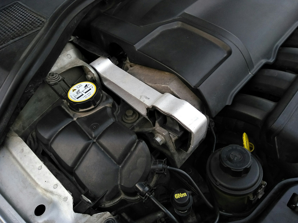

Заменил реактивную тягу. Старая репаная, но не порванная. Выбирал между ЛендРовер и Вольво, Вольво — дешевле оказалась.
Отодвигал расширительный бачок.

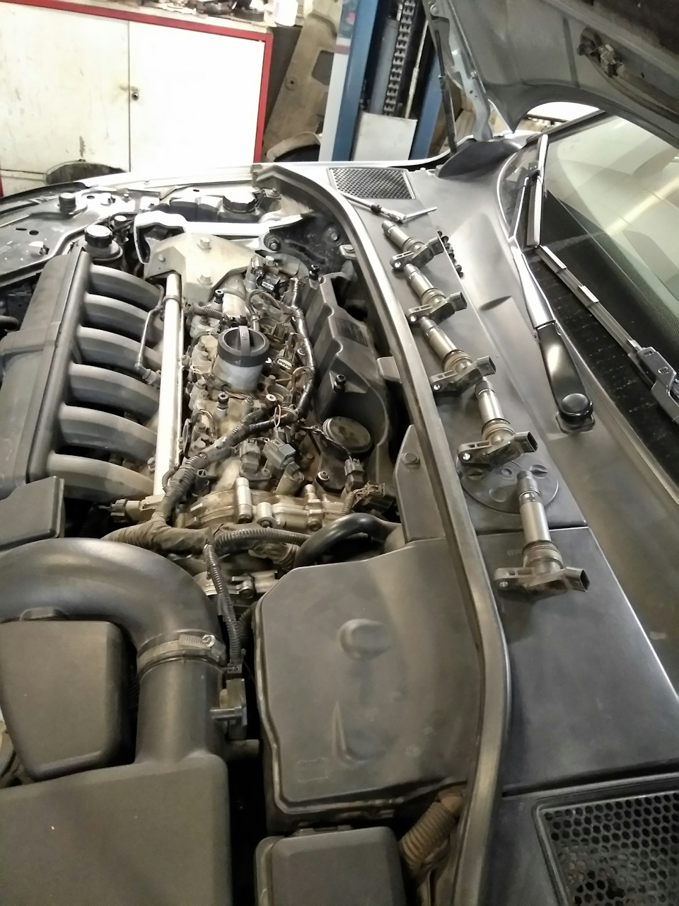

Замер компрессии. Катушки сняли и отключили. Свечи выкрутили. Сняли электрические разъемы с форсунок.
Результаты замера компрессии. Во всех цилиндрах 18. В 4-м повторно перемерили, тоже 18. Замер сделан через 1000 км после раскоксовки. Про единицы измерения не уточнил

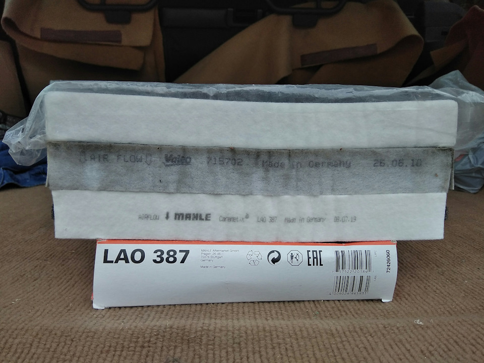

Закупил разные фильтры.
Кол-во ребер одинаково. Визуально качество одинаковое. Кольца резиновые черное, белое, белое соответственно.
Старый фильтр, фильтр после промывки, новый фильтр.
Закупил для сравнения салонные фильтры. Старый — Валео.
Не смог установить фильтр MAHLE без дополнительной разборки. Соскакивает уплотнение (пластиковая основа и ППУ), оторвал одно ребро. Причем старый фильтр Валео снял и поставил обратно без разбора : отогнул ковролин и отщелкнул блок предохранителей. В результате MAHLE — НЕ СОВЕТУЮ. MAHLE чуть шире по габариту и туго входит в посадочное отверстие, понять, ровно стал или смялся, невозможно, поправить — невозможно. При попытке подвигать MAHLE туда-сюда — отрываются ребра (ламели). Как отработает будет видно через год… P.S.июнь 2020 Демонтировал через год — вытаскивал как растянутую гармошку, вся пыль из фильтра в салон попала, пылесосил. Для Вольво ХС70 не подходит из-за особенностей монтажа.

Компрессию при всех выкрученных свечах делать неправильно, будут завышеные значения, потому что стартер будет крутить значительно быстрее чем в реальных условиях.
Мотюль Мульти АТФ нормально ведет — дорогое стало. Купил Идемицу+Куппер. По замеру компрессии я не спец, а общие рекомендации — выкручивать свечи.
