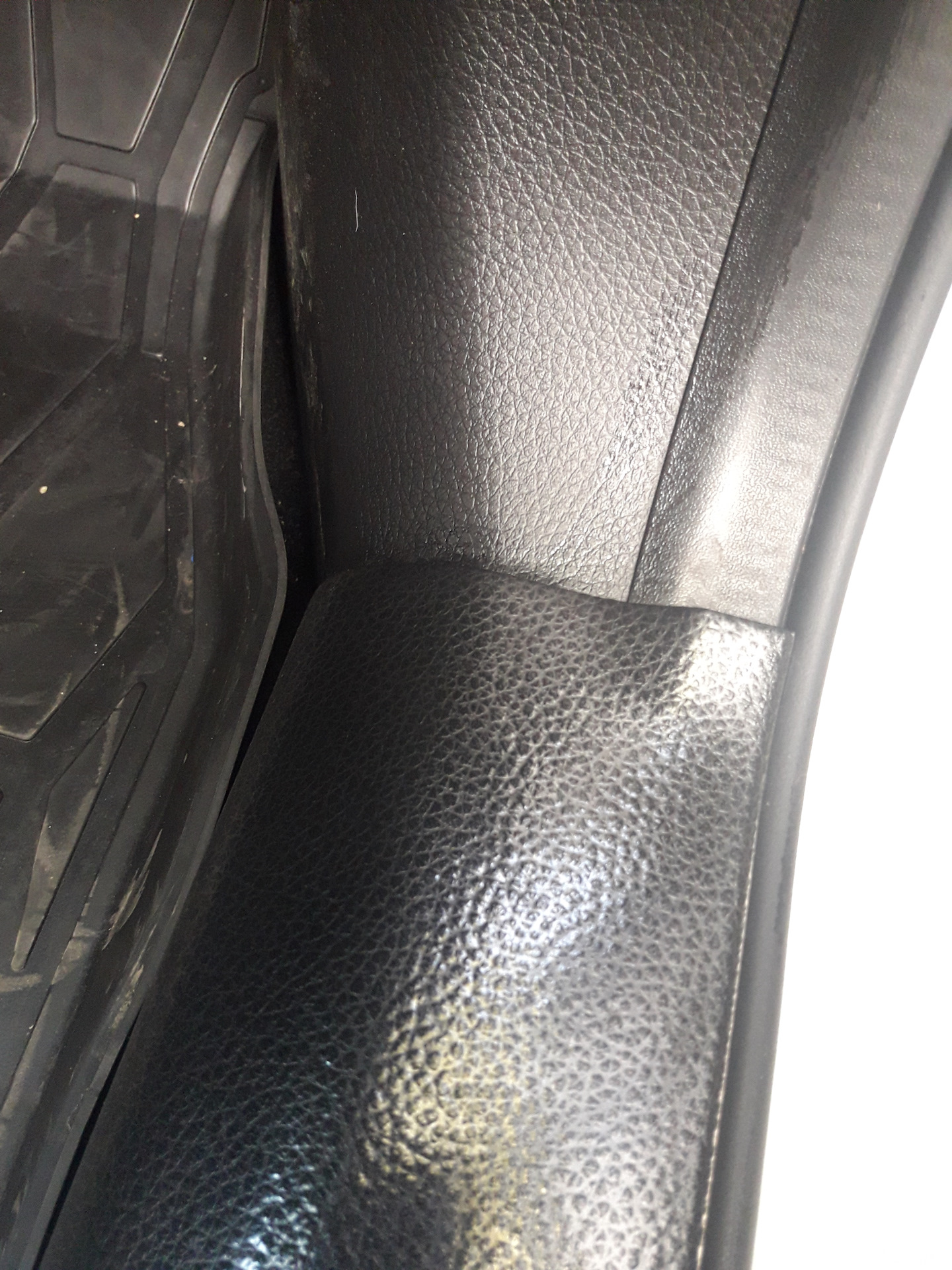

Когда делал полное бронирование полиуретановой плёнкой — Бронирование антигравийной плёнкой STEK DYNOshield, тогда закатали пластиковые накладки на пороги английской виниловой плёнкой KPMF. Я решил так сделать, потому что был печальный опыт на прошлом авто — эти накладки были ужасно исцарапаны обувью. Пишу о бронировании только сейчас, потому что нужна была проверка временем и ногами. В итоге, за 10000 километров на пластике ни одной царапины!
Ранее были сомнения насчет качества материала, так как винил защищает не так хорошо, как полиуретан. И при всём при этом еще и блестит сочным глянцем. Но руководитель самой крутой детейлинг студии в Караганде — ReCar Detailing Studio, Кайрат, объяснил, что на структурированный пластик лучше всего клеить обычный винил. Кайрат лично контролирует все процессы, в боксах идеальная чистота и доброжелательное отношение. Он всё подробно объяснил, помог определиться с зонами оклейки. Кому понадобится — ссылка на Инстаграмм ReCar Detailing Studio. Адрес в Караганде — Гапеева 13/2.

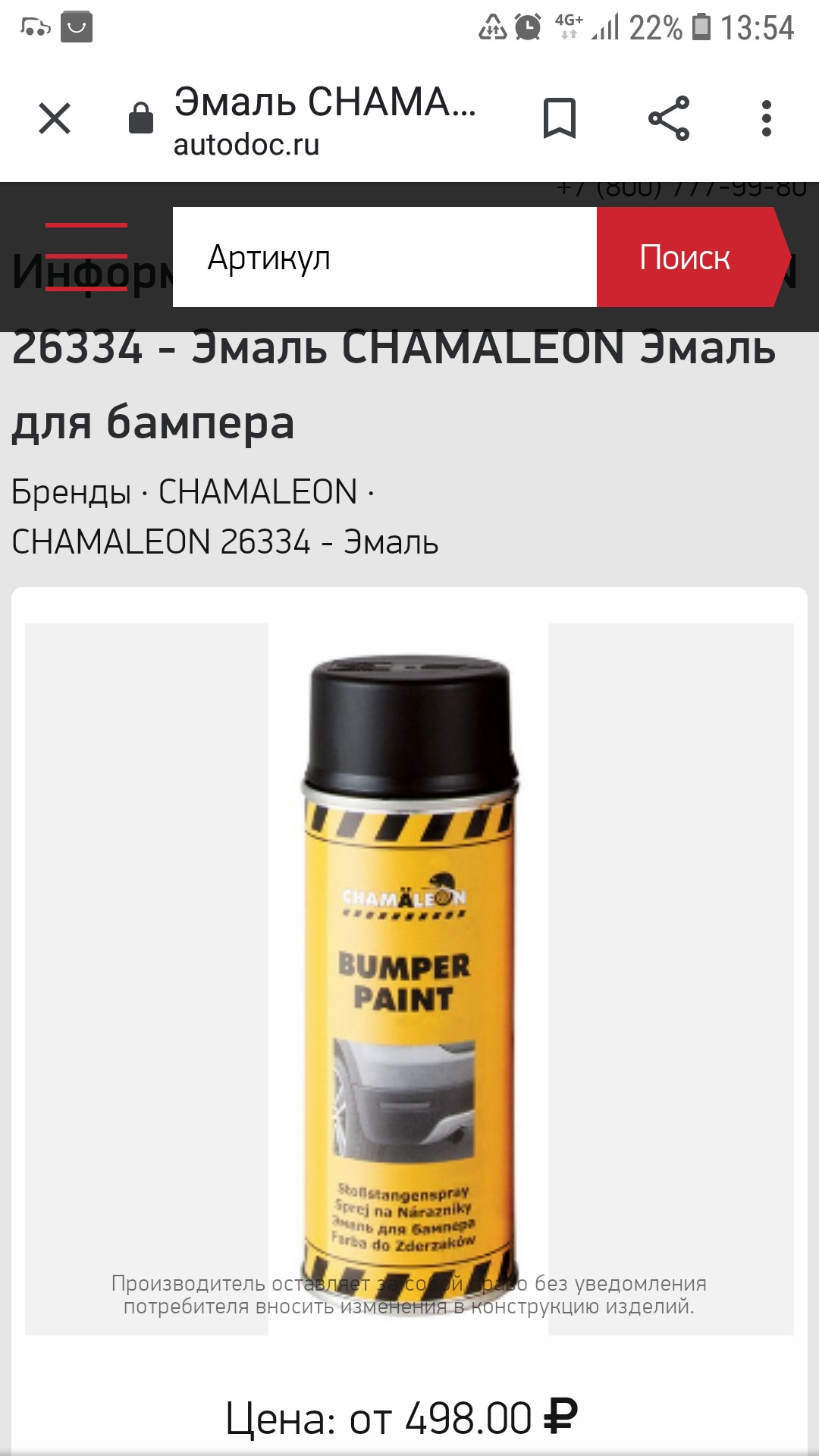

Проще немецкую краску Хамелеон матовую черную для пластика купить за 400 руб и когда надо пыльнуть эти накладки.
Не видел такой у нас.
CHAMALEON
26334
Спасибо.
IHohol
CHAMALEON
26334
Что лучше пленки?просто наносишь на пластик?
Она специально по черному пластику, пыльнул и деталь как новая.
Втирать не надо?или не много
не надо, в 2 слоя с интервалом 20-30 мин и все ок.

Это она?
a.d-cd.net/KIAAAgN932A-1920.jpg Похоже что да

Надо ещё там где пряжки от ремней в пластмассу бьют закатать
С таким успехом можно не только снаружи но и изнутри всю машину закатать.
Ну пороги — это такая ранимая вещь. Покупают же люди различные накладки из Китая на пороги. Тут похожая ситуация, но я проще сделал.
пластик беда! так что все правильно сделал! :-)
На прошлом икстрейле пипец исцарапанны эти накладки были.
с моей стороны нормально, а вот со стороны пассажира пипец- жена каблуками !..
Вот вот. Для этого и делалось.
