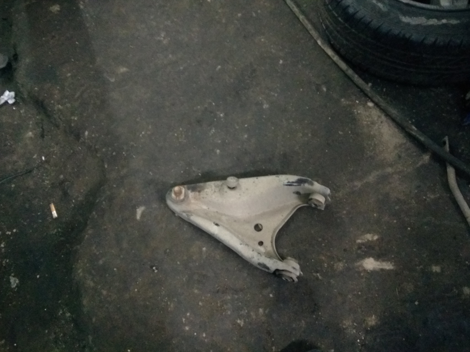

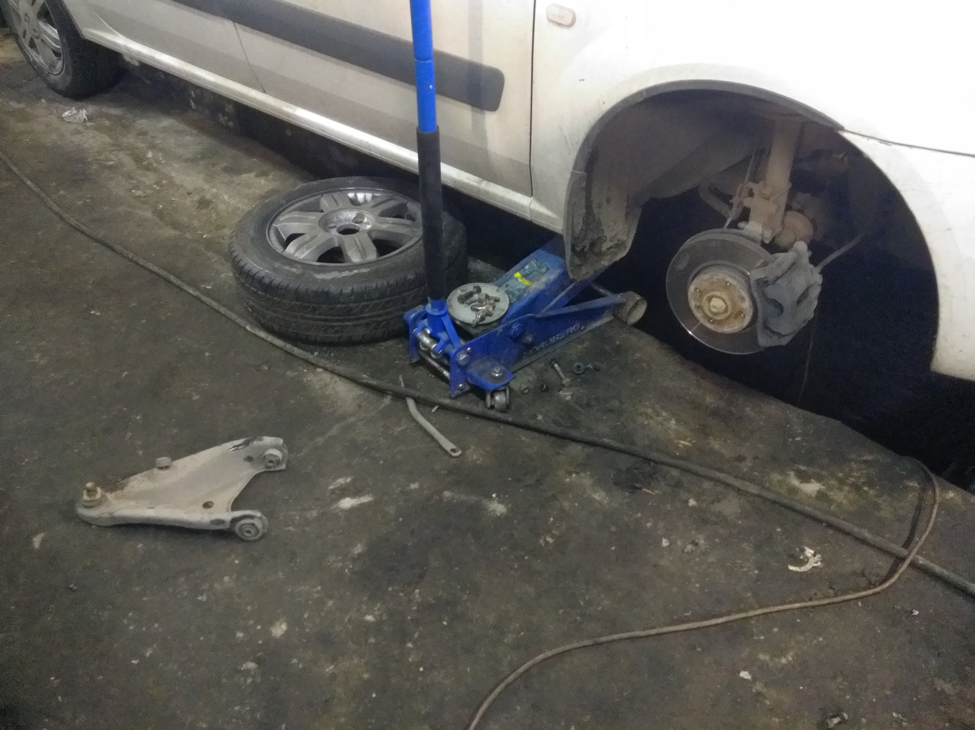

Левый рычаги меняли по гарантии на 29 694 км Правый на 46 854 км . Гарантия закончилась в прошлом году . В поездке стали прослушиваться стуки, решил проверить в сервисе . Сервис гаражный . Обследование показало : Смерь двух шаровых .

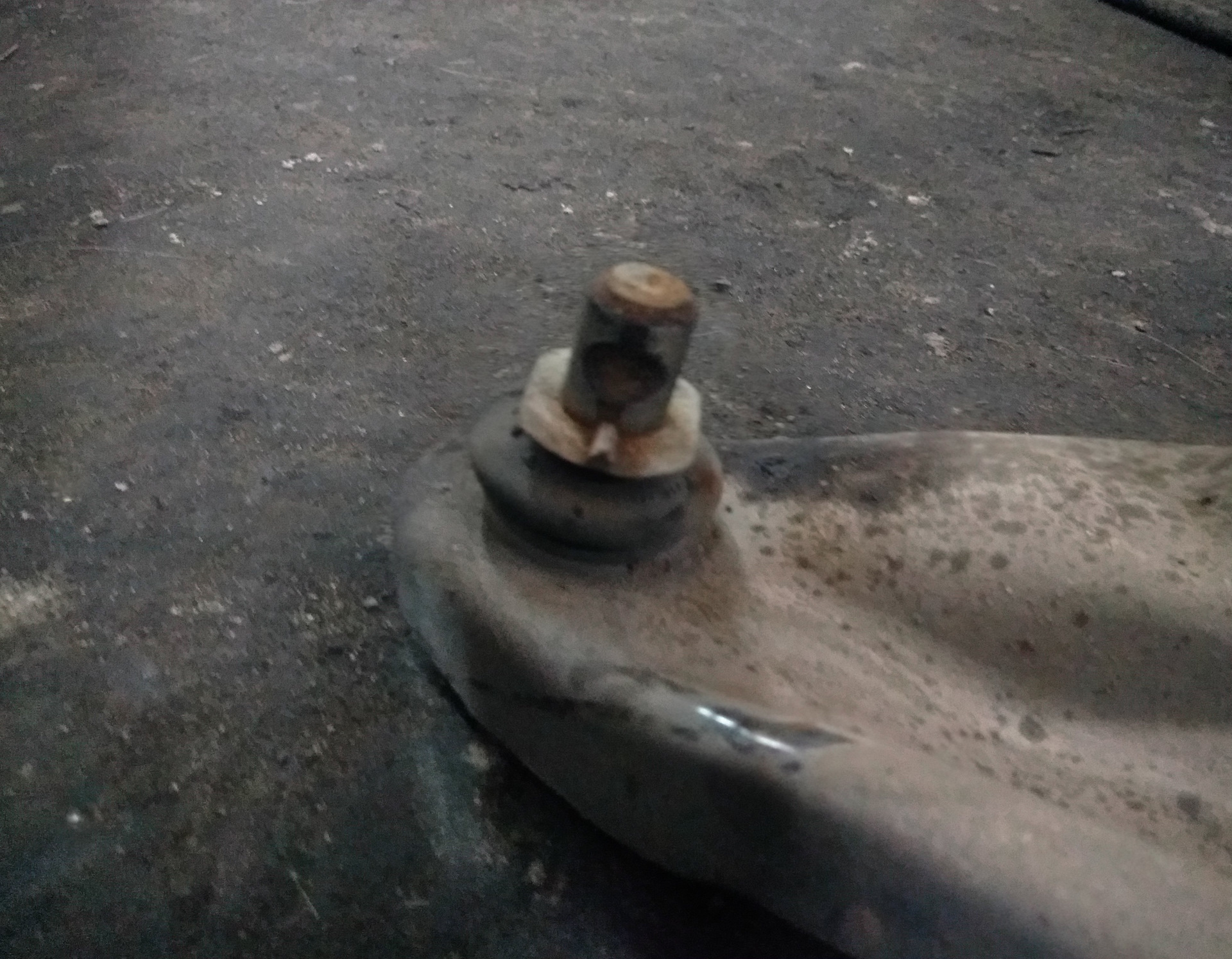

Шаровая с боковой проточкой .
В этот раз меняли только шаровые, рычаг ещё поживёт . Поставили эти 850 руб штука .
Посмотрю сколько эти проходят .

Я менял на 50 000 км шаровые, но менял рычагами. Выколотил старые шаровые, они с лыской на корпусе и с проточкой на пальце. У меня есть комплект шаровых АСАМ, но с кольцевой проточкой на пальце. Взял штангенциркуль и сравнил — все размеры одинаковые. То есть конструктивно — одинаково и взаимозаменяемо.
Так есть ли разница — поперечная проточка на пальце или кольцевая? С точки зрения эксплуатации?

С боковой проточкой у них маленькие пробеги. Хз почему? Мож смазки мало, мож пыльники слабые.
Я с круговой себе поставил гдет на 43ткм и теперь 160ткм и все нормальные. Правда под стопор круглым напильником поширыкал. Там стопор на8. А с боковой на 10мм.
Выточка ни причем, у меня родные с боковой проточкой 95т. км. прошли.
