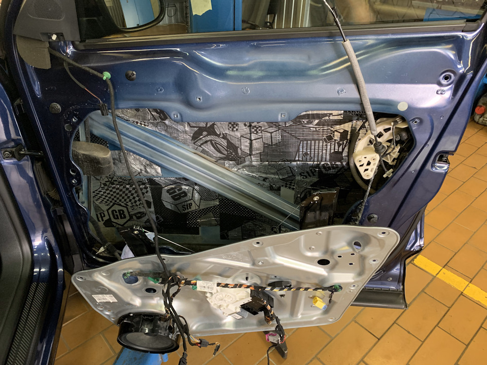

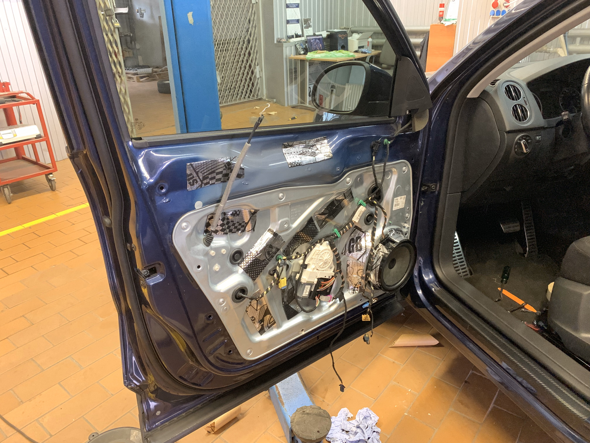

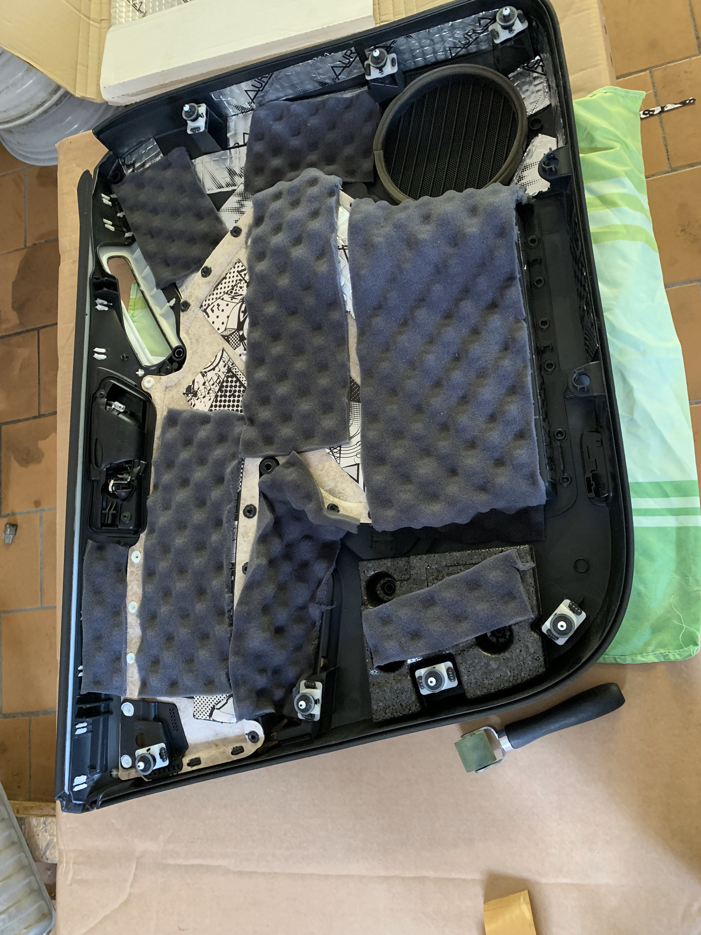

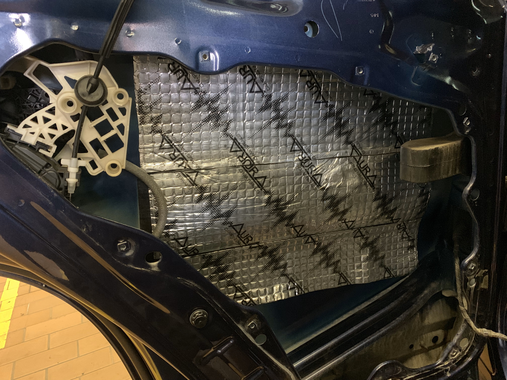

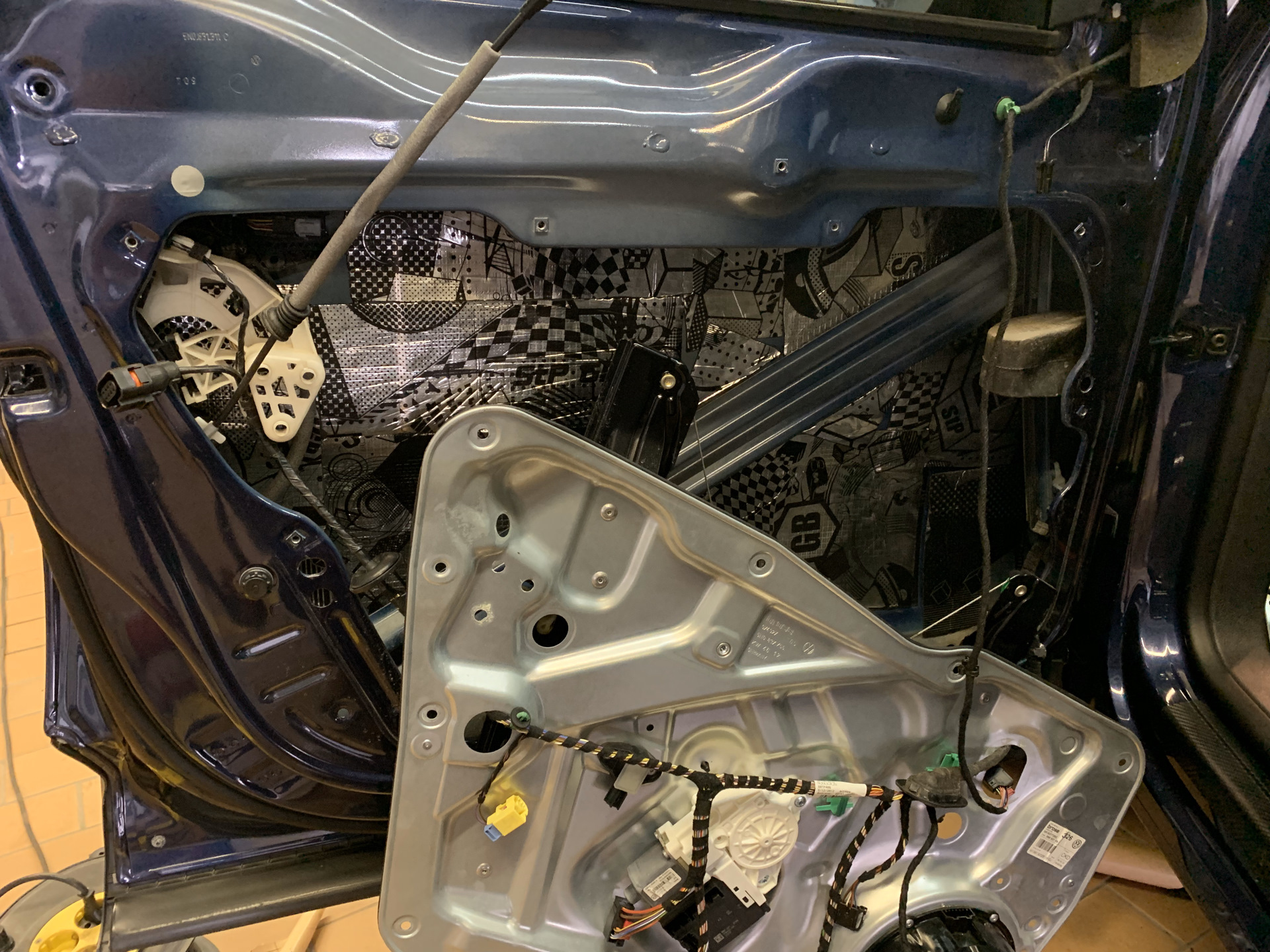

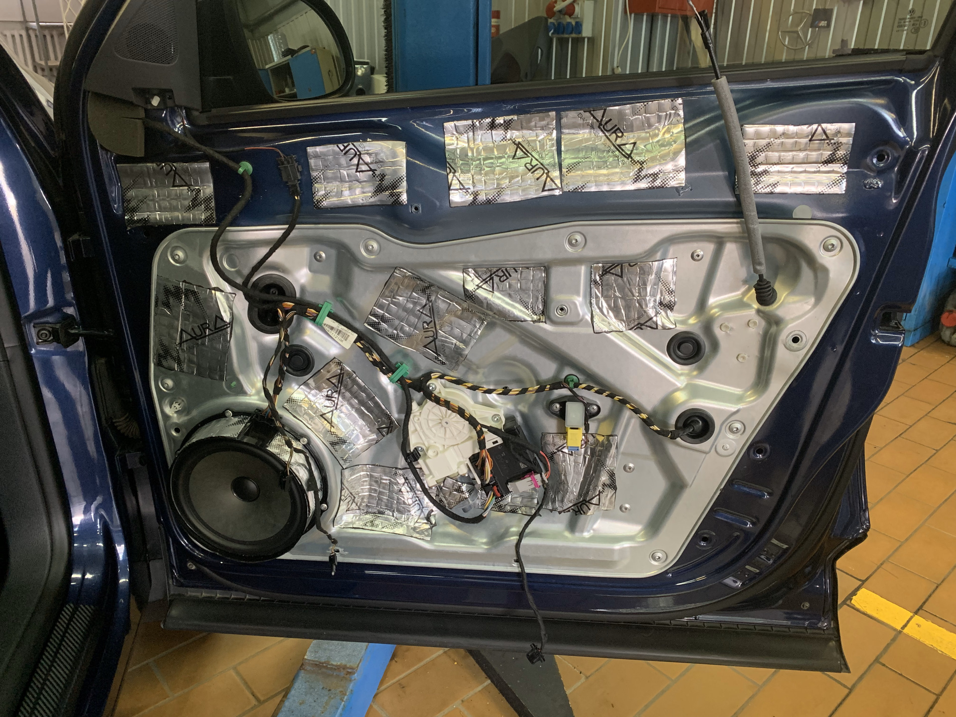

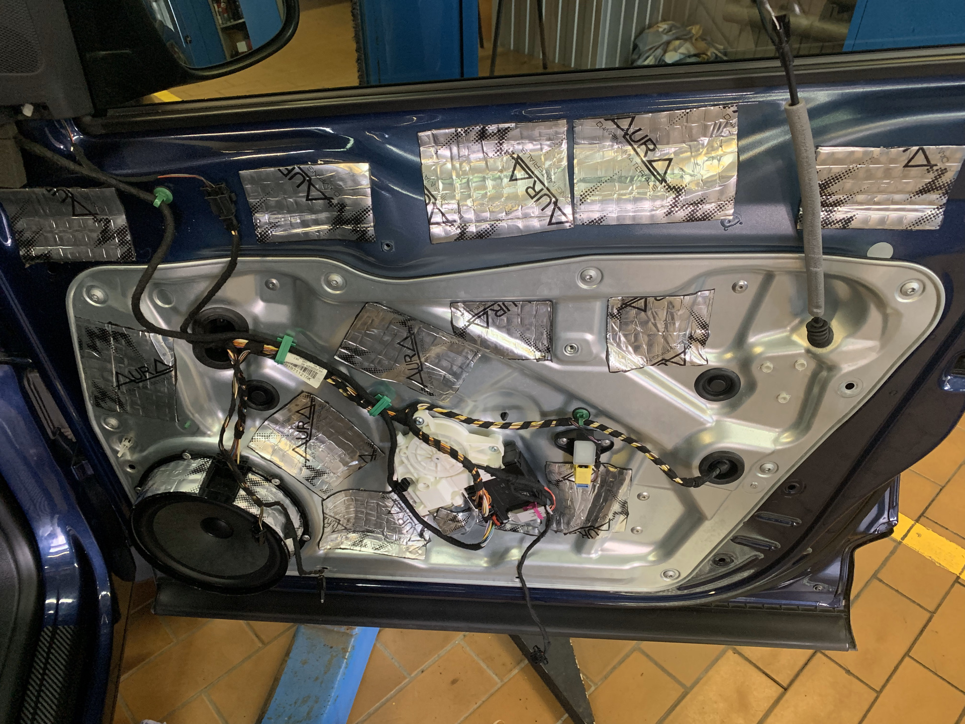

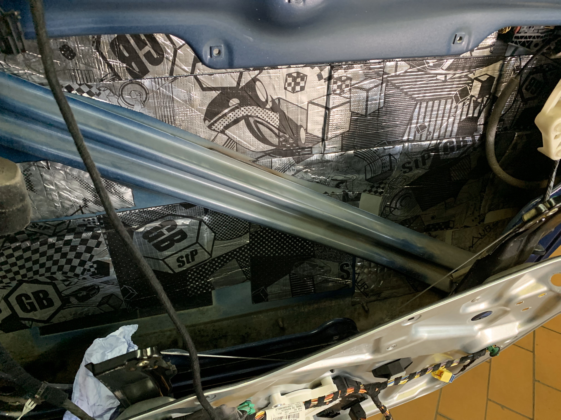

Всем привет. Решил продолжить шумку Тигуана. Сделал шумку дверей, дабы надоело дребезжание карт дверей при прослушивании музыки. Результатом остался доволен, музыка заиграла на порядок лучше, даже жена заметила! И по моему ощущению даже стало немного тише во время движения по дороге.

Приветствую, напиши сколько материала ушло

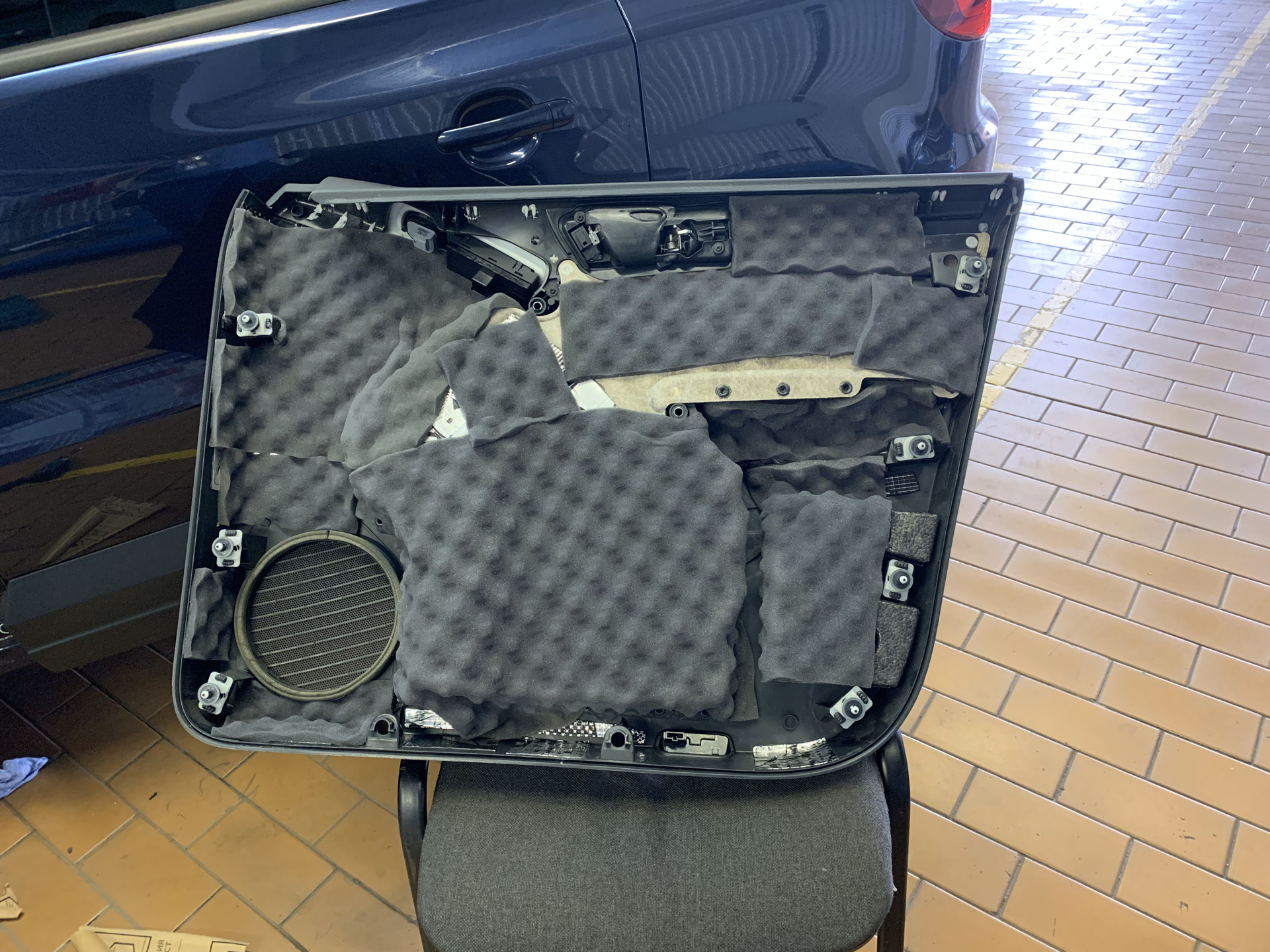

На двери 6 листов stp и два листа мягкой шумки на карты
