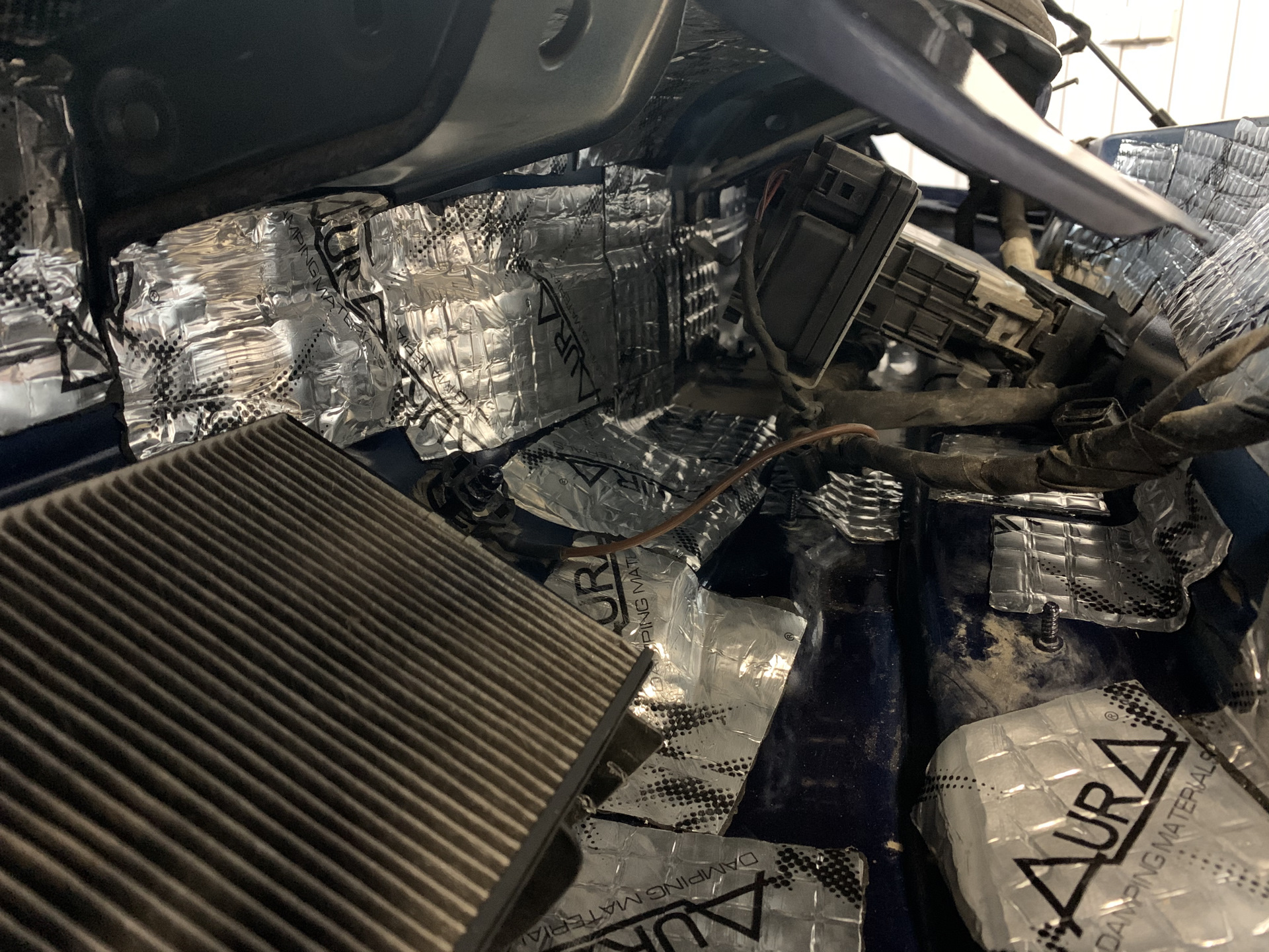

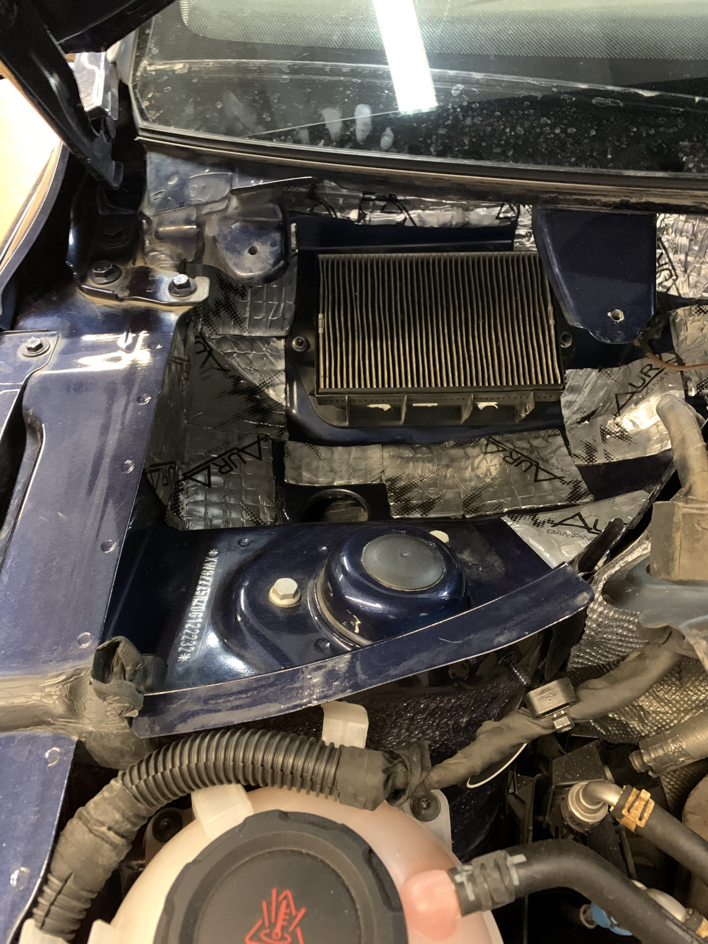

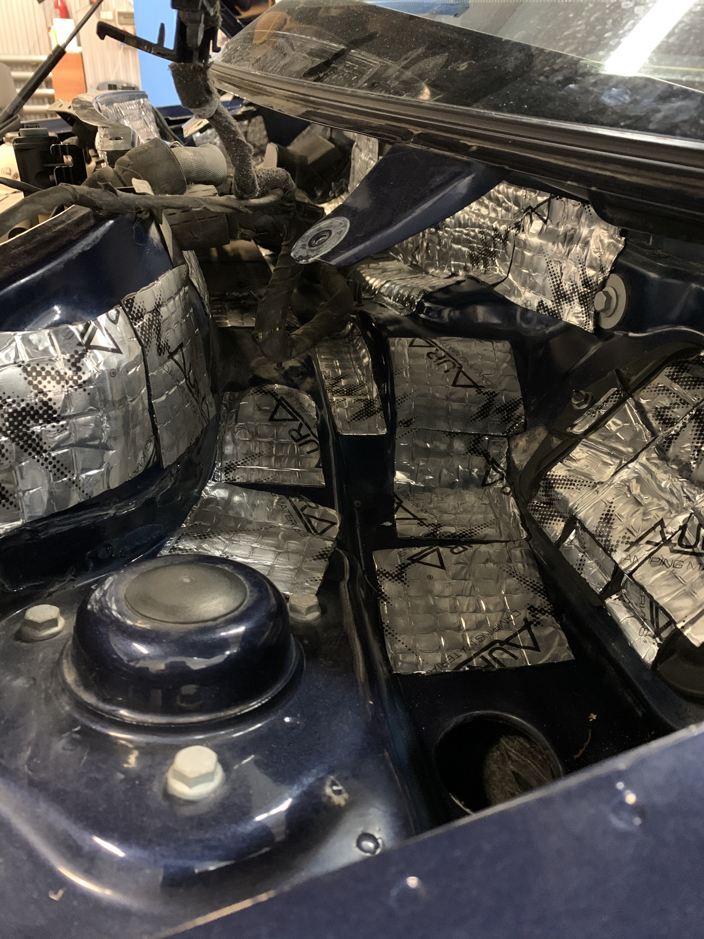

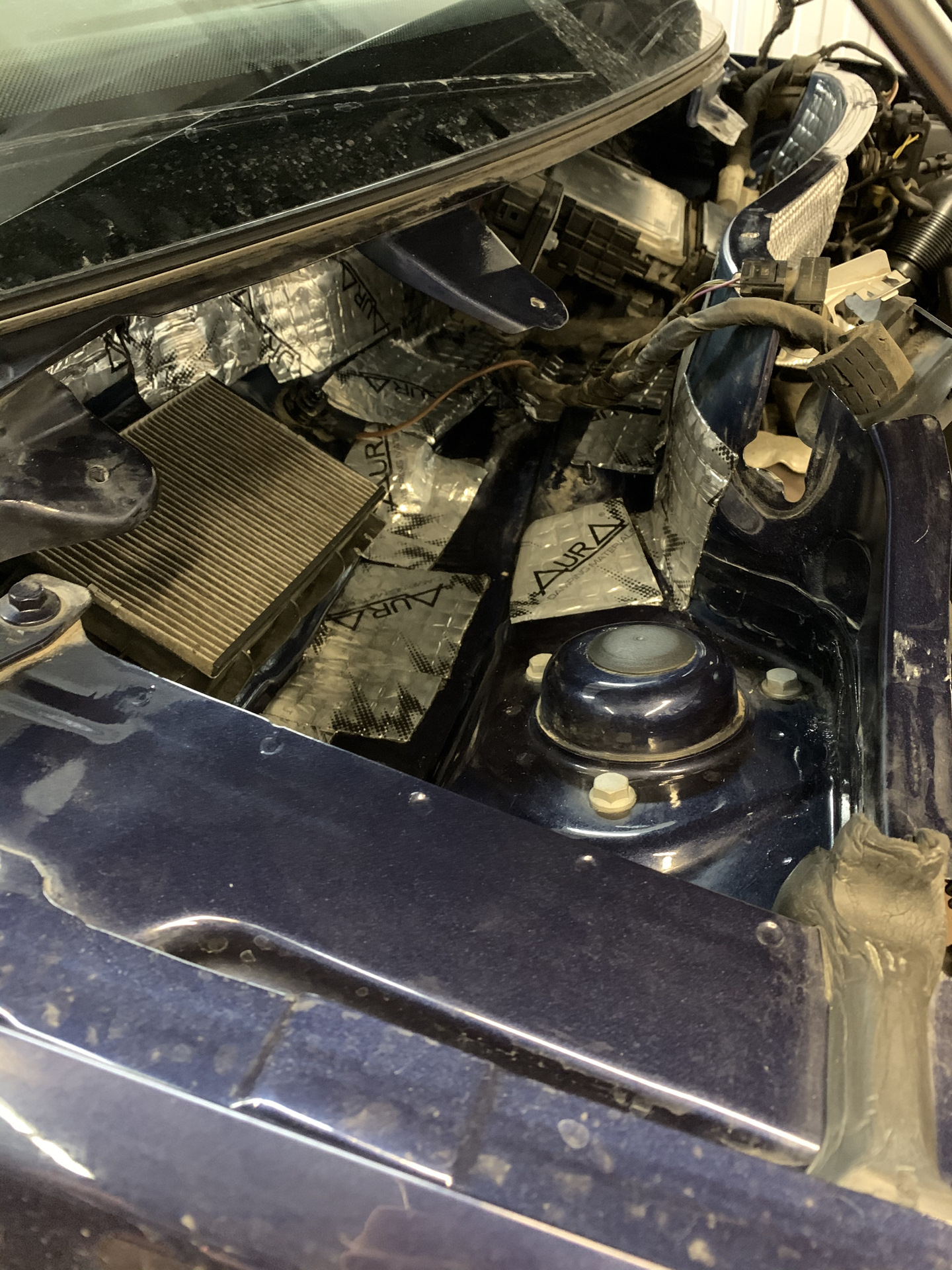

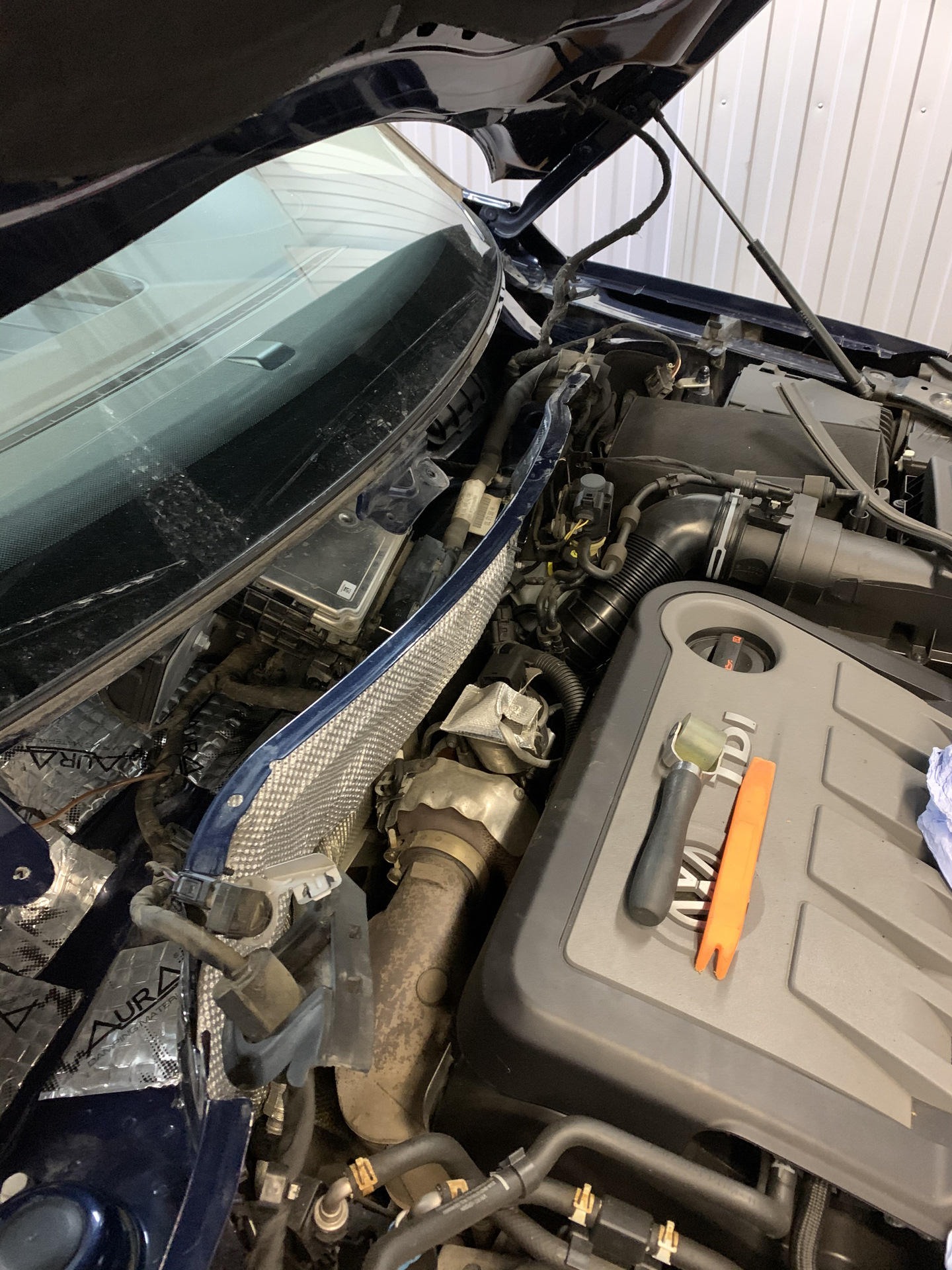

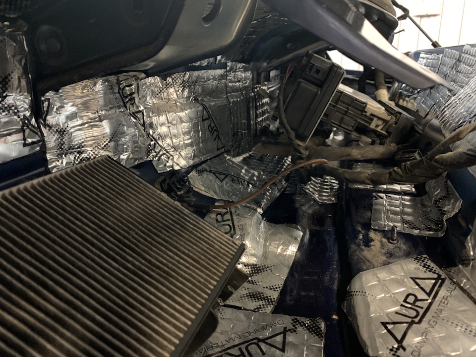

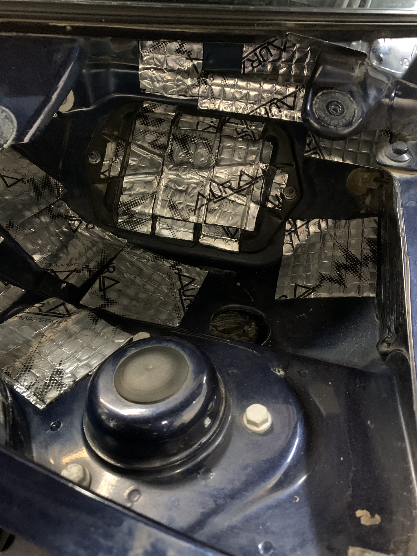

Продолжаем улучшать шумку Тиги. Почитав бж других тигуанов наткнулся на запись про шумку моторного щита. Стало интересно и сделал себе. Проклеил только stp 2 mm мягким материалом клеить не стал, так как в этом месте постоянно вода и влажно. Но хочу сказать, что результат оправдал мои ожидания, действительно мотор с салона стало слышно немного меньше и звук его работы стал как то чтоли более приятным. Я бы сказал он стал мурлыкать! Мне нравится!

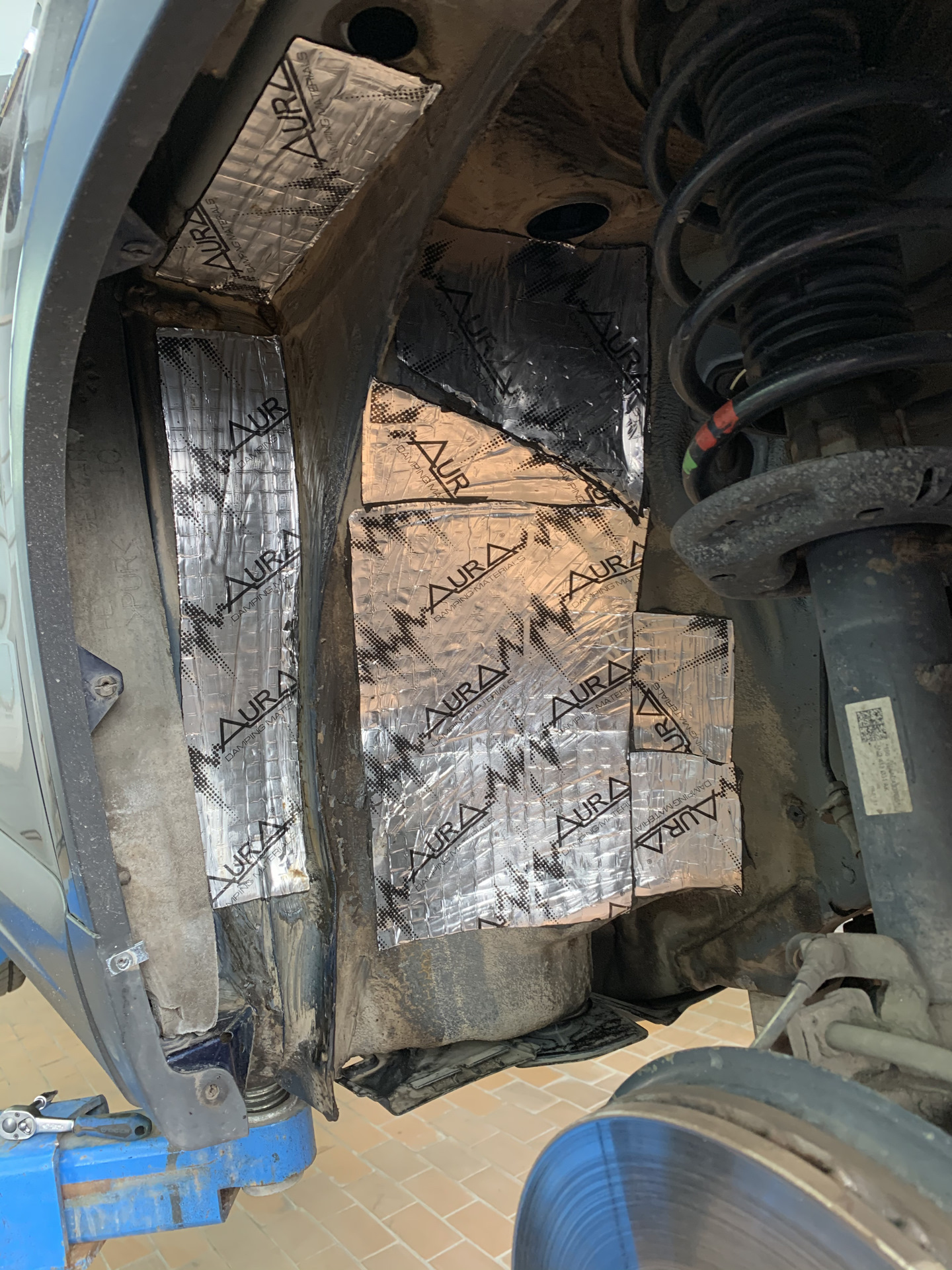

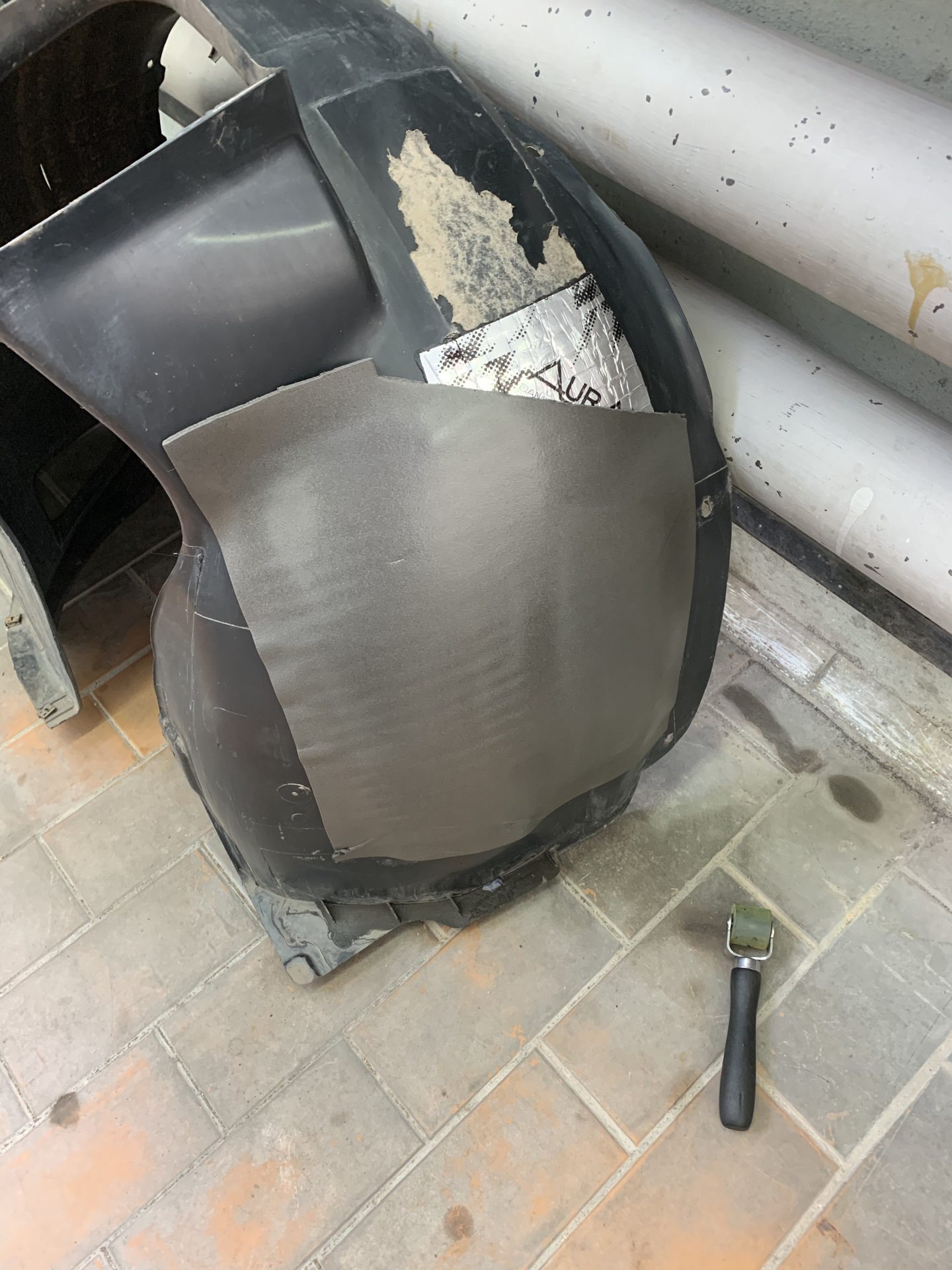

На следующий день решил использовать остаток stp и сделал небольшую шумку передних арок и локеров. Зашумил только заднюю часть за колесом, так как от туда основной шум.

А от шумки подкрылков есть эффект?
Я клеил этапами, эффекта от подкрылок нет ну или прям минимал, а если еще и резинобитумной мазать-то только гемор на будущее…
KiselOK
От подкрылок я бы сказал эффект не особо заметен, так если совсем немного. Возможно по лужам будет немного тише

Каждому своё, но это порнуха какая то. Убрать вибрации и шум моторного отсека это путь через торпеду. Если туда лезть лень то смысла нет лепить это место, и шум никак не уберёшь виброизолирующим материалом, убираются вибрации, а какие вибрации под жабо? ДВС стоит на подушках, это самовнушение. Лучше снимите ковёр в салоне и сделайте шумоизоляцию под торпеду (куда руки достанут). Снять приборку и погнали клеить на металл.
Я тоже так думал, но решил пойти путем попроще . И результат есть. Разбирать пол и панель приборов не буду, мне достаточно и этого что сделал. Результат есть 100% и это не самовнушение. А так да, каждому свое.
Да разбирать в салоне по минимуму. Просто в салоне можно применить помимо вибры ещё и другие материалы, эффект будет однозначно.
Тоже ради спортивного интереса виброй поклеил жабо, неожиданный и интересный результат)
