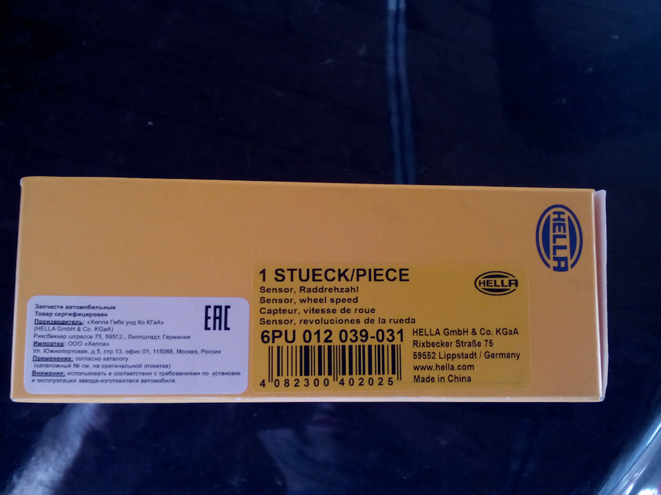

053271 — Блок управления ABS; тормозной системы
U1017 — 015 — опросить память неисправностей
00290 — Датчик частоты вращения заднего левого колеса(G46)
008 — Недостоверный сигнал
01316 — Блок управления тормозной системы
013 — Проверте память DTC — Индикатор неисправности ВКЛ
И ещё куча всего, тянулось одно из другого.
Решил, что настала пора поменять датчик частоты вращения колеса и будем посмотреть, какой будет положительный результат.
Стоимостью 1070 рэ.
Производство в Китае. Везёт мне с этой страной ))) Выручают они нищебродов. )))
В общем, поменял датчик. Вытаскивался старый очень легко. А то прочитал в одном отчёте, что аж высверливать пришлось.
Новый наместо, разъём подключем и вуаля. Фокус удался…
Теперь приборка чистая, тормоза работаю в штатном режиме и до и после 50 км/ч.
Т.е. отделался минимальными затратами ценой датчика.
