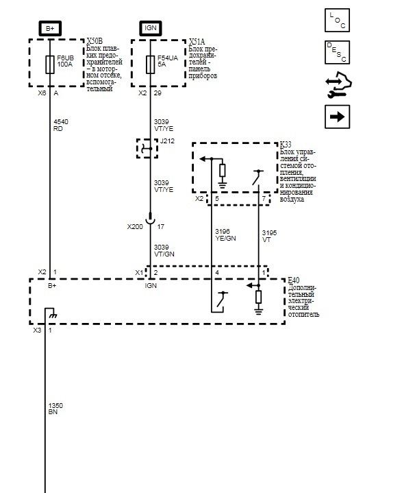

В общем спасибо spyro2003 за схемы и консультацию

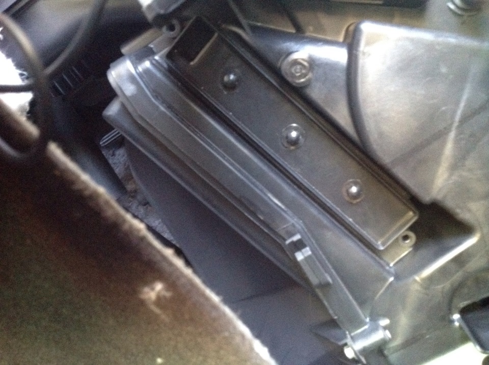

Ну и так:
вырезаем заглушку… да собственно и все.

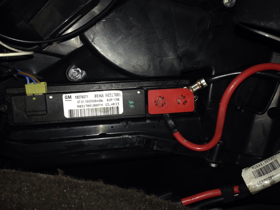

берем толстый красный провод протягиваем его под капот через отверстие за ногами водителя и кидаем на 100А предохранитель (он как раз для этого там и есть) массу на корпус понадежней (сфоткать не удалось).
управление- к блоку климата по схеме:
ну и так оно выглядит
дальше мне просто повезло- (у меня при включении климата в положение HI начинал на стекло хреначить приличным потоком воздух) завожу машинку, кладу, блин, руку на панель над воздуханом… расстраиваюсь… блин чудес не бы… пошел теплый воздух!
