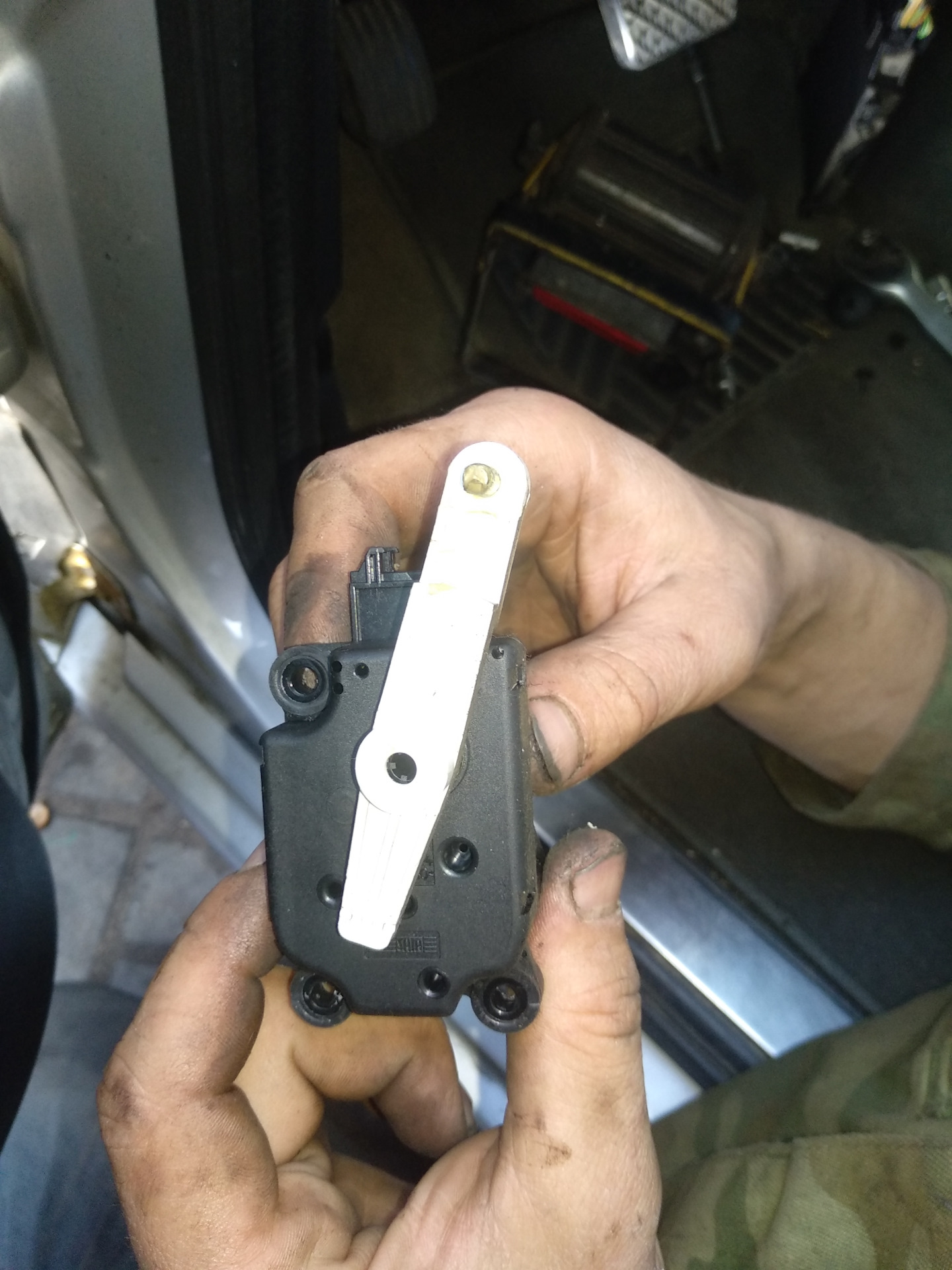

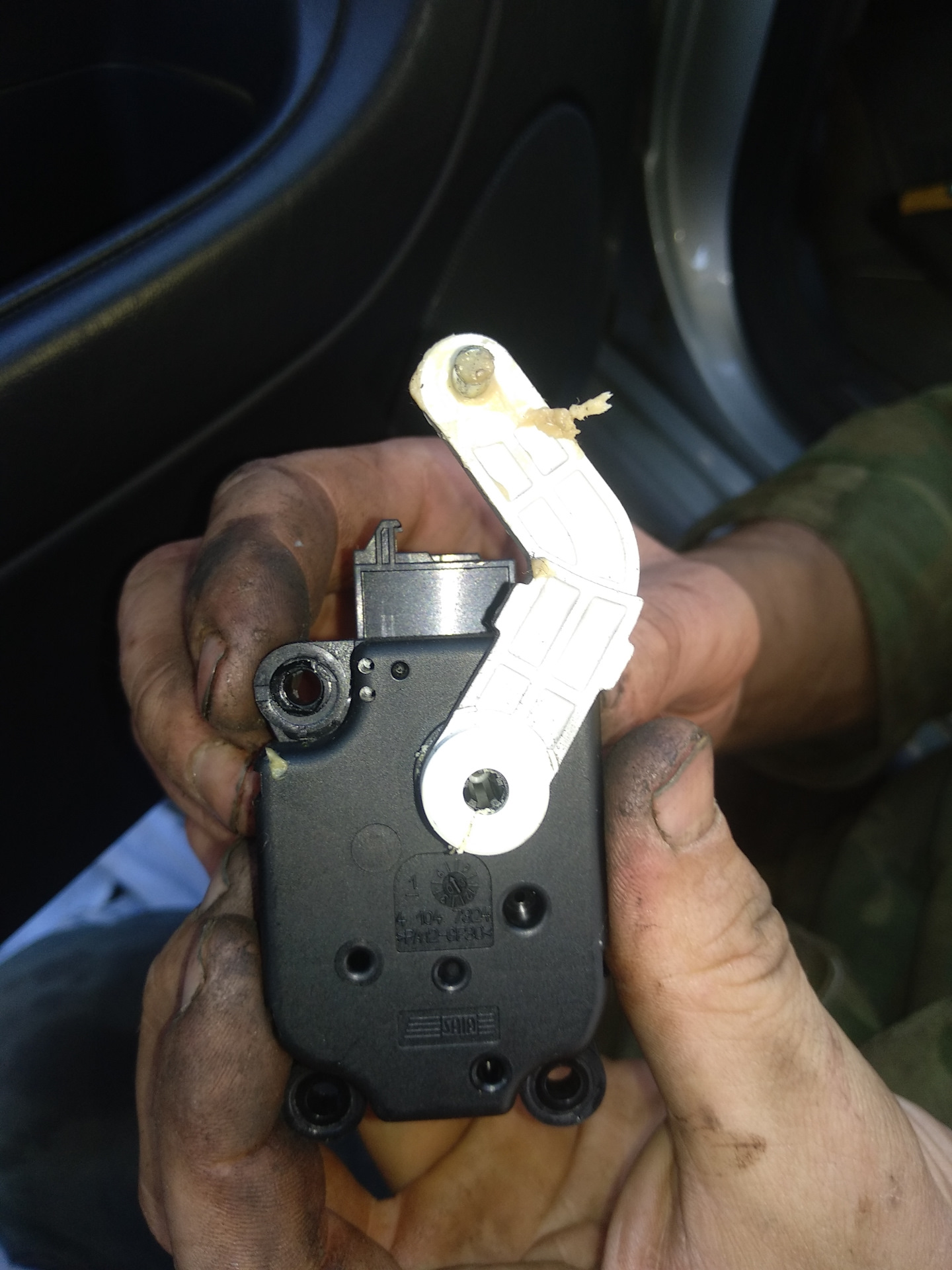

Делал все по инструкции.
Из трёх тяг, две были с трещинами
А по этой ссылке каким образом я ремонтировал тяги
www.drive2.ru/l/508291857088774544/
Тоже ставилось кольцо и загонялся шпинт (чтобы не где ничего не выступало).

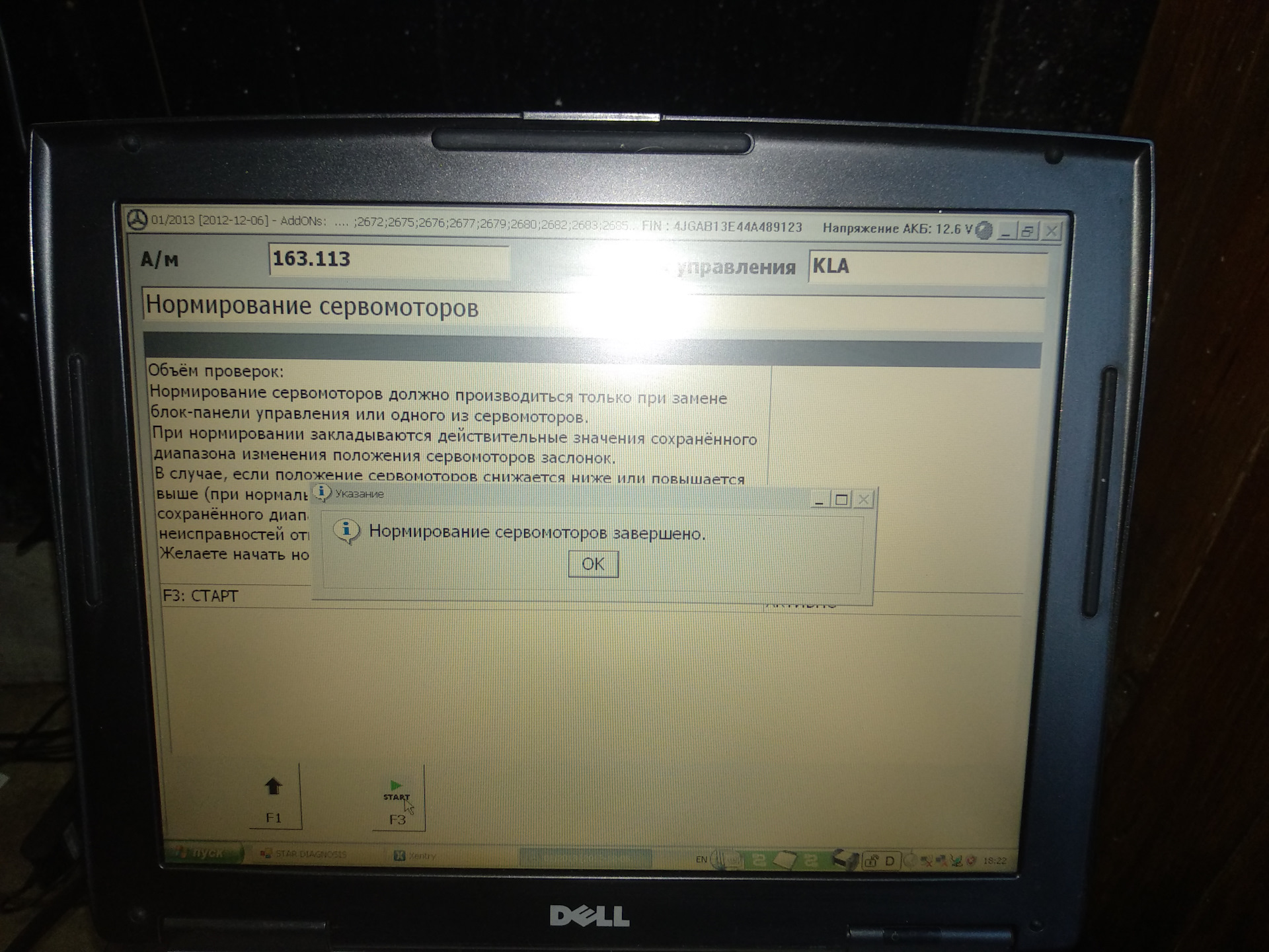

Ps. 02.11.2019 я всё-таки сделал нормирование заслонок сервопривода на стар диагностик. Все работает отлично ( хотя и до нормирование так же работало!)

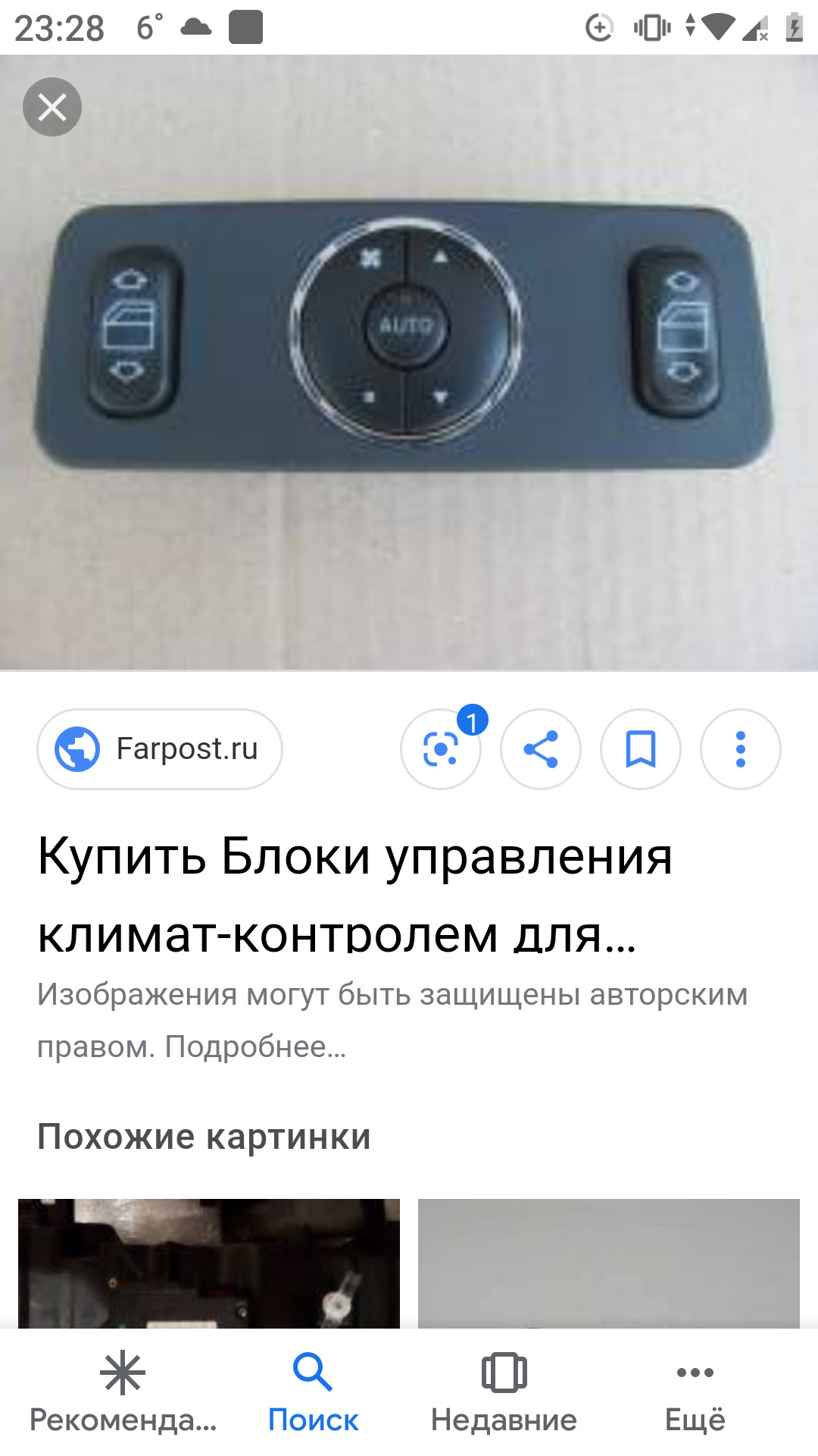

У меня жонка мерзла на переднем сидении (ноги). Разобрал под ногами пластик, приклеил тонкий лист поролона, сча нормал.
Задняя дует если её включить правой нижней кнопкой на панели климата спереди. Моя машина запоминает предыдущие состояния. А еще может так закодирован блок климата?
У меня эта кнопка работает. Я думаю, что я уже не буду в этом разбираться без думно. Работает и работает. Если что, то задние пассажиры вручную подкорректируют обдув. Не критично.

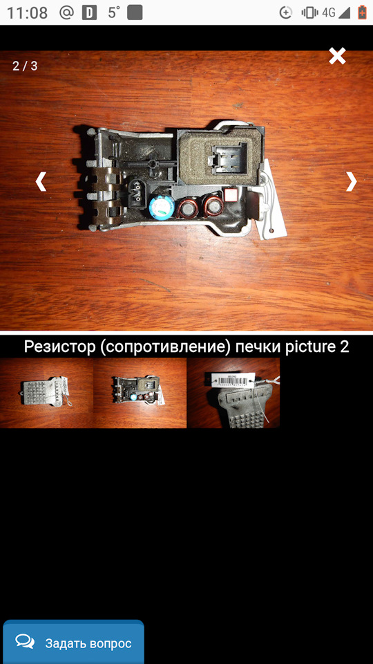

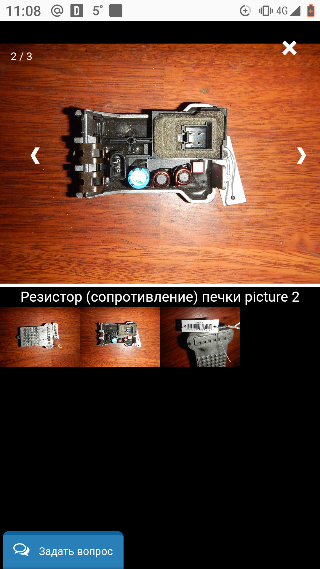

Если дует все время в заднем ряду, она скоро может дуть и в закрытой машине, накрывается управление заднего климата, включается когда ему угодно и может высадить аккумулятор за ночь
Лучше выдернуть предохранитель от греха пока не разберетесь что к чему
Вот этот?
Нет, там над мотором под центральным подлокотником стоит реостат, вот он и накрывается
Этот?
Именно
SFDrew
Этот?
На него кстати стар должен был так же ругаться
Три раза делал диагностику в разных местах. Ошибок не было. А этот резистор без электрика смогу заменить, по принципу вынул- вставил?

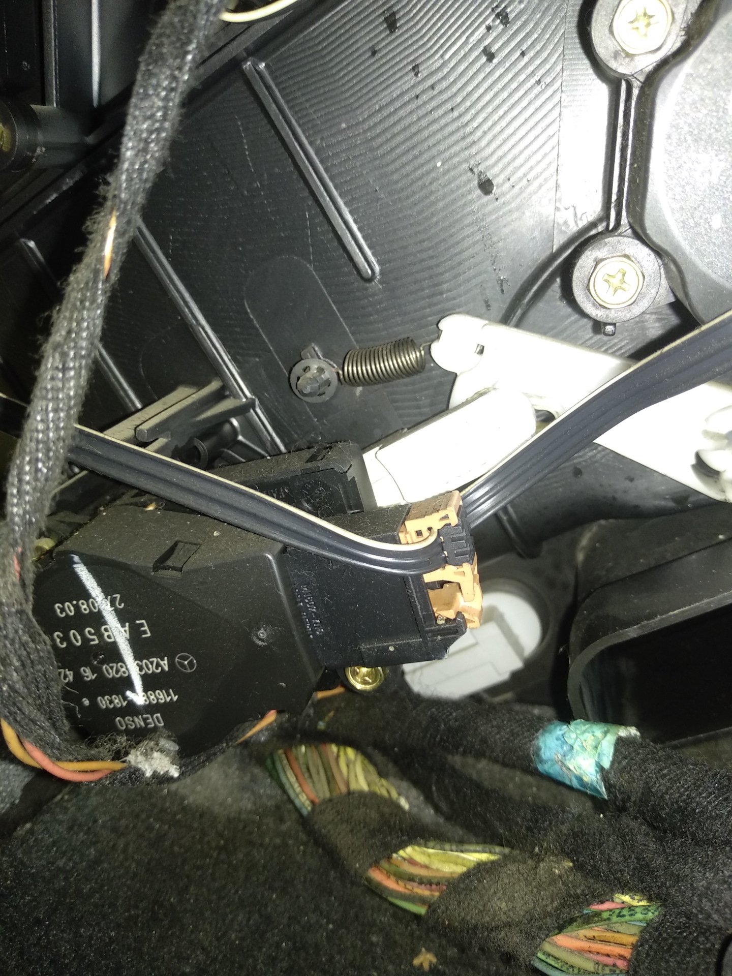

А у меня СТАР жалуется на заслонку в ноги, залез посмотреть а предыдущий владелец отсоединил разъём, подсоединил ни чего не заработало.Подскажите что может быть и с чего начать ремонт.
К сожалению я Вам ничего не подскажу т.к. сам новичек. Я когда ставил назад отремонтированную тягу с сервоприводом задних пассажиров, то заметил, что тяга не делает нужный радиус движения. После того как все поставил, то теплый воздух с задних дефлекторов дует отлично, но с под сиденья как то очень слабо. Наверное, не доходит тяга. Скорее всего буду менять сервопривод ( цена от 10 до 15 уе у нас в Беларуси).
Буду разбираться.
Vitalik91777
просто заменить моторчик, стоит недорого, заодно глянуть тягу .
