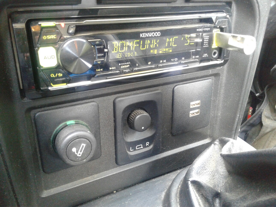

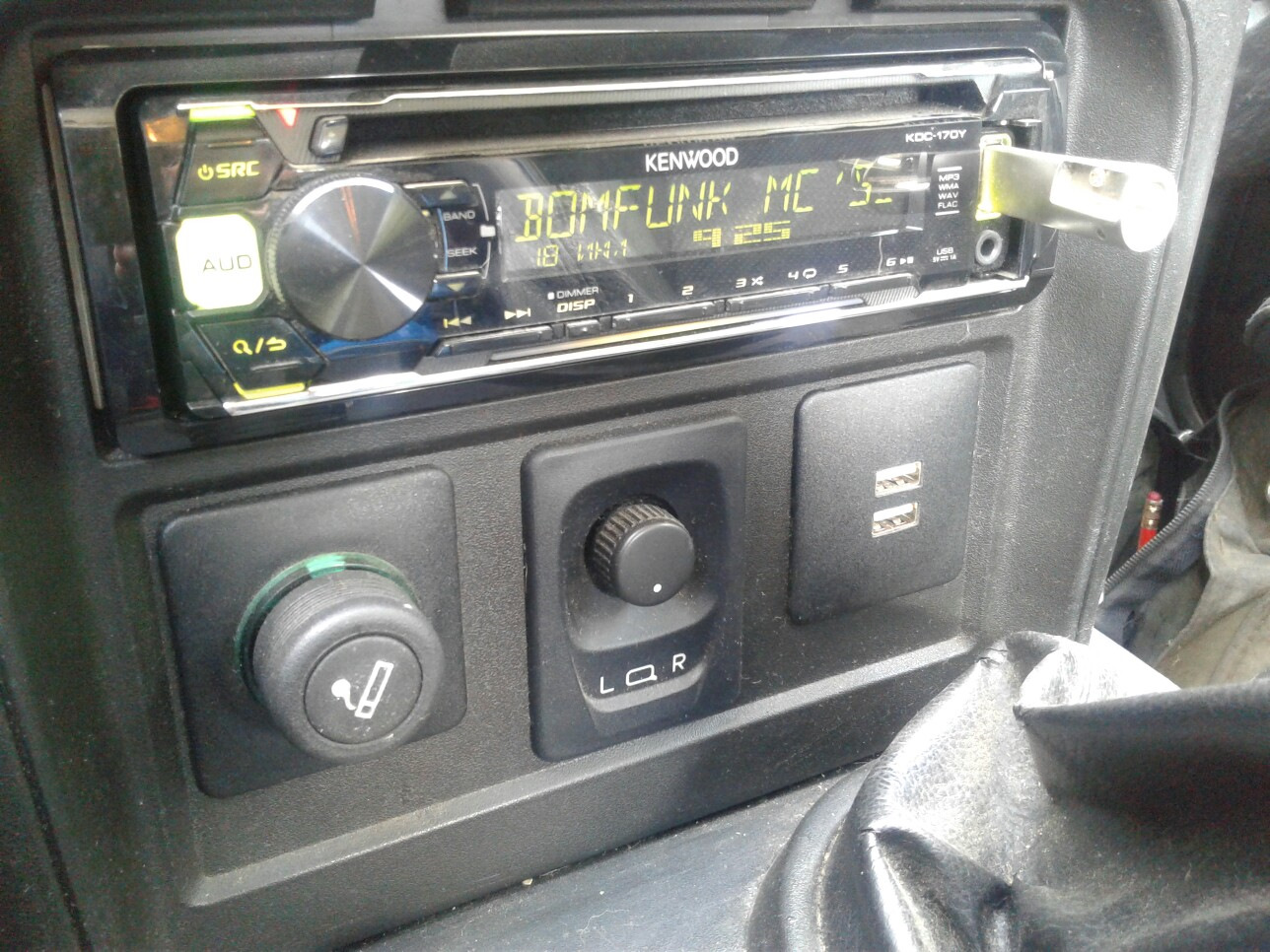

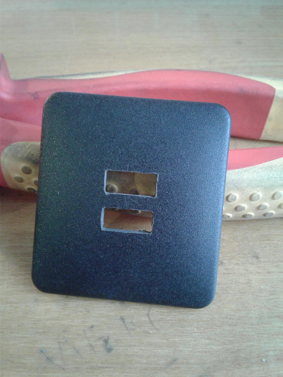

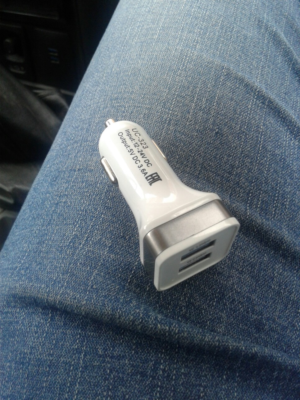

У меня на шниве под магнитолой есть неиспользуемая заглушка (вроде под кнопки подогрева сёдел). Ну и возникла идея заполнить ее зарядкой для мобильных устройств. Зарядка в прикуриватель на два USB у меня была — вот ее и решил внедрить.

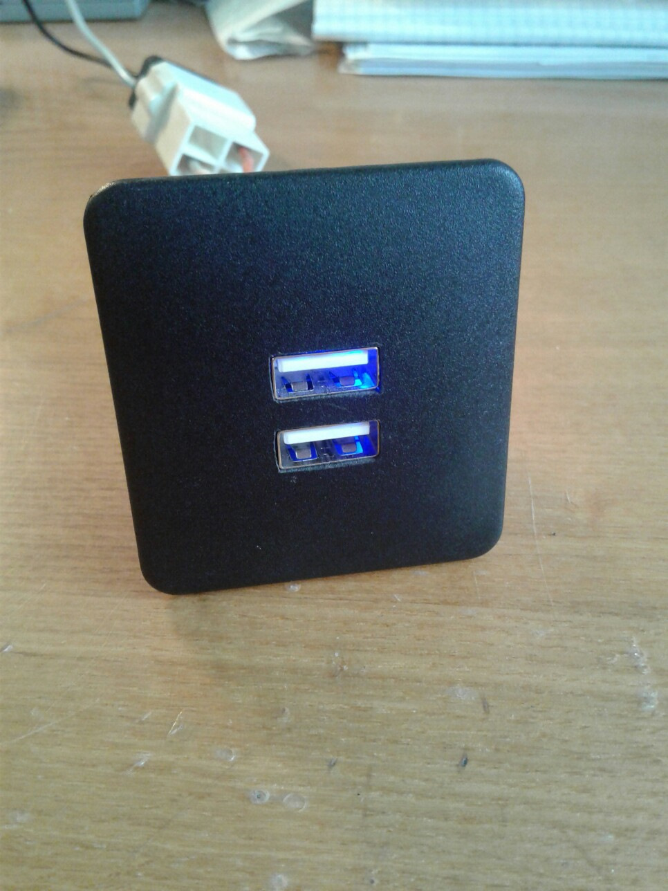

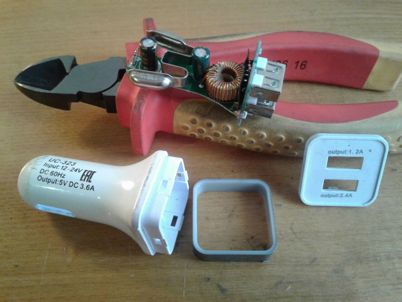

Сдернул с нее "морду", обнажив разъемы и разметил на заглушке границы будущих отверстий.
Самое сложное для меня было аккуратно их пропилить. Просверлил отверстия и долго подгонял их надфилем.
Потом просто вставил зарядку в отверстия разъемами и приклеил корпус к заглушке.

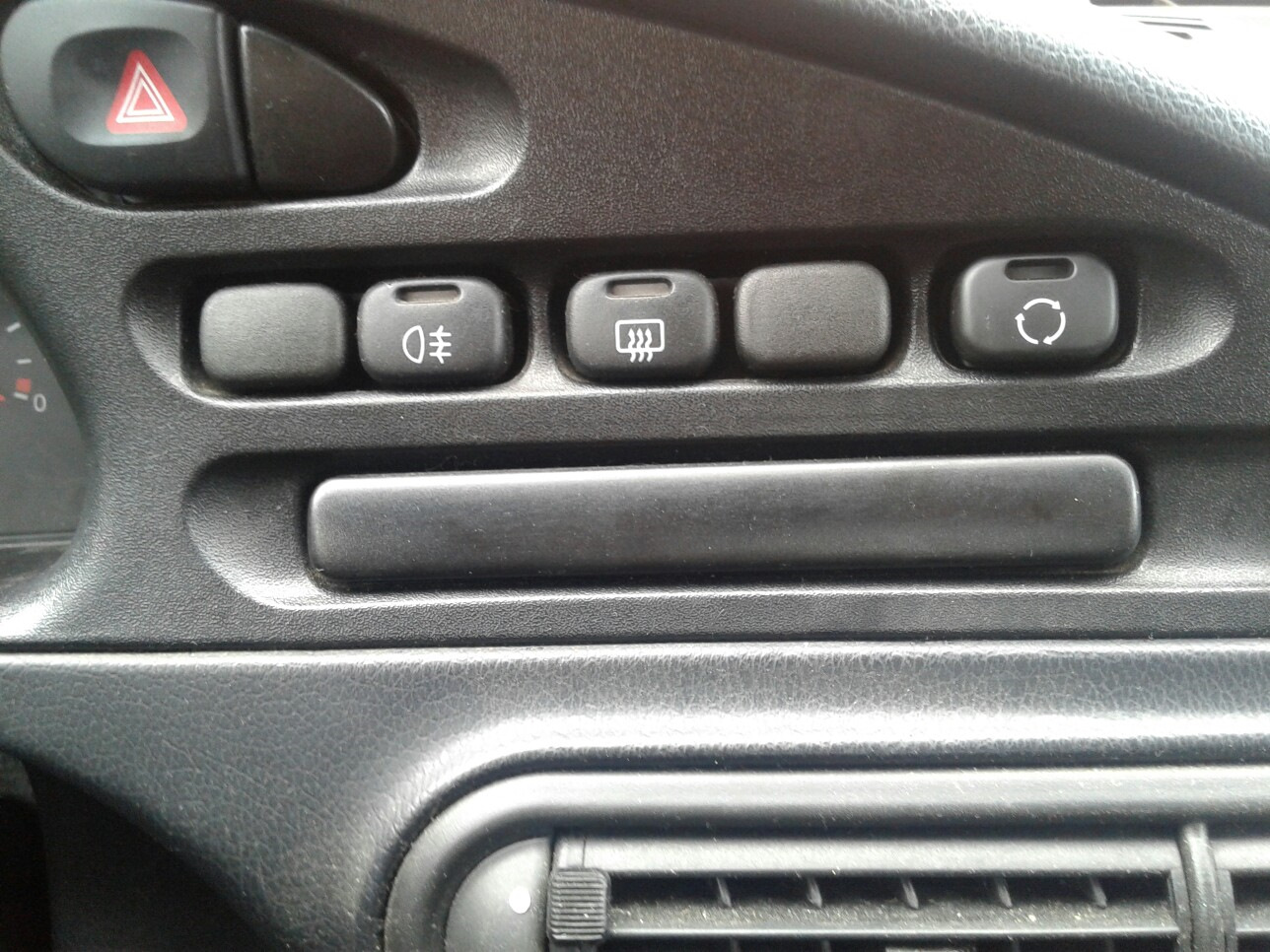

Припаял провода к контактам зарядки и подключил через кнопку к прикуривателю. Кнопку (выбрал рециркуляцию, чтоб отличалась от других) поставил в верхний ряд.
Подсветку ее подключил от соседних кнопок. Вот и всего делов.

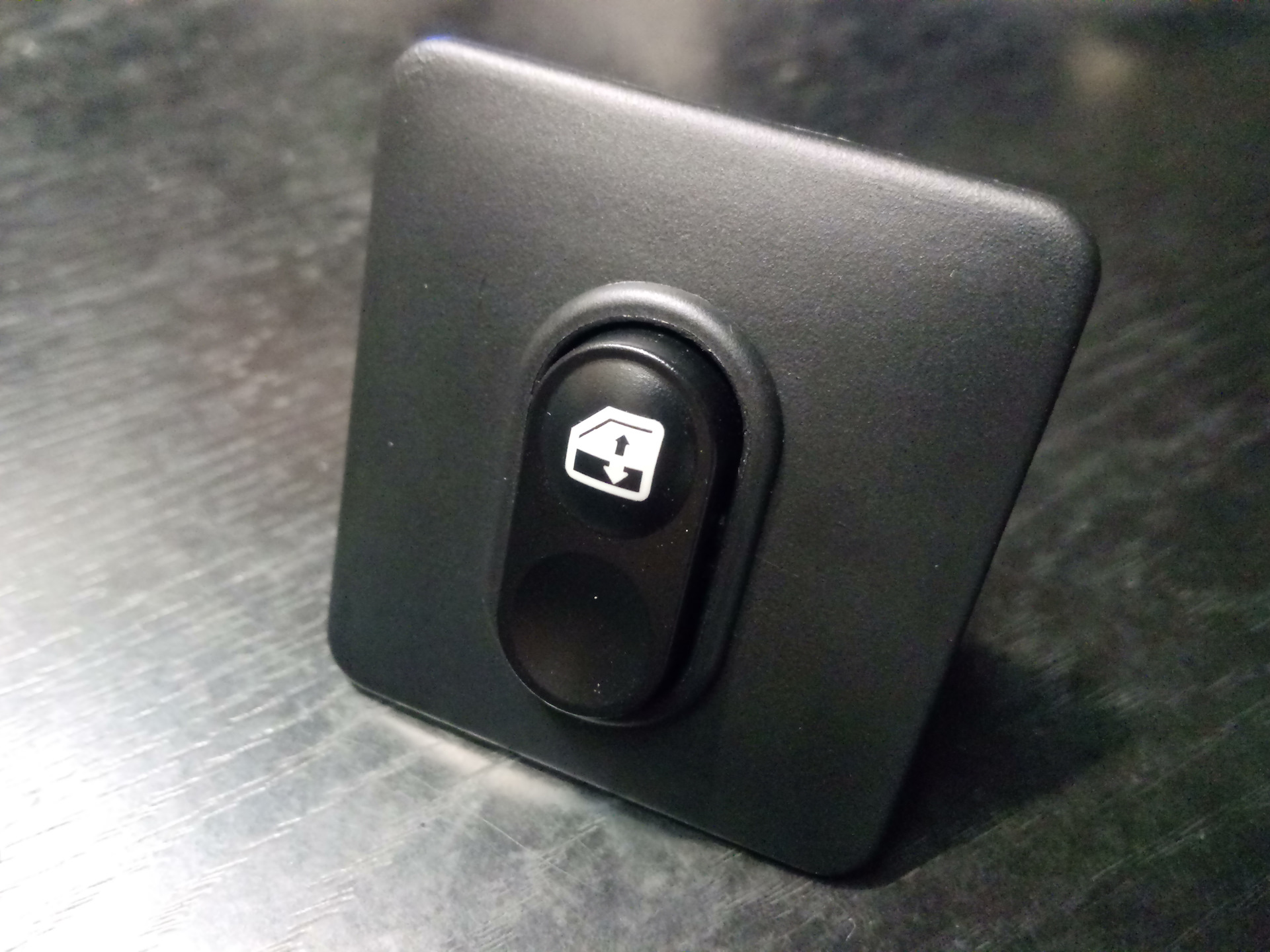

А я в заглушку кнопку управления ЦЗ воткнул, вчера занимался доделыванием проводки и врезанием кнопки, позже в БЖ опубликую.
